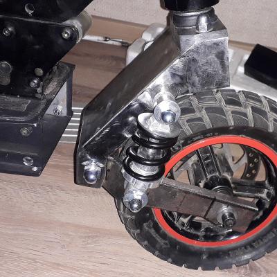

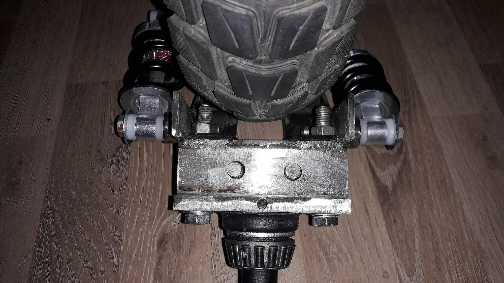

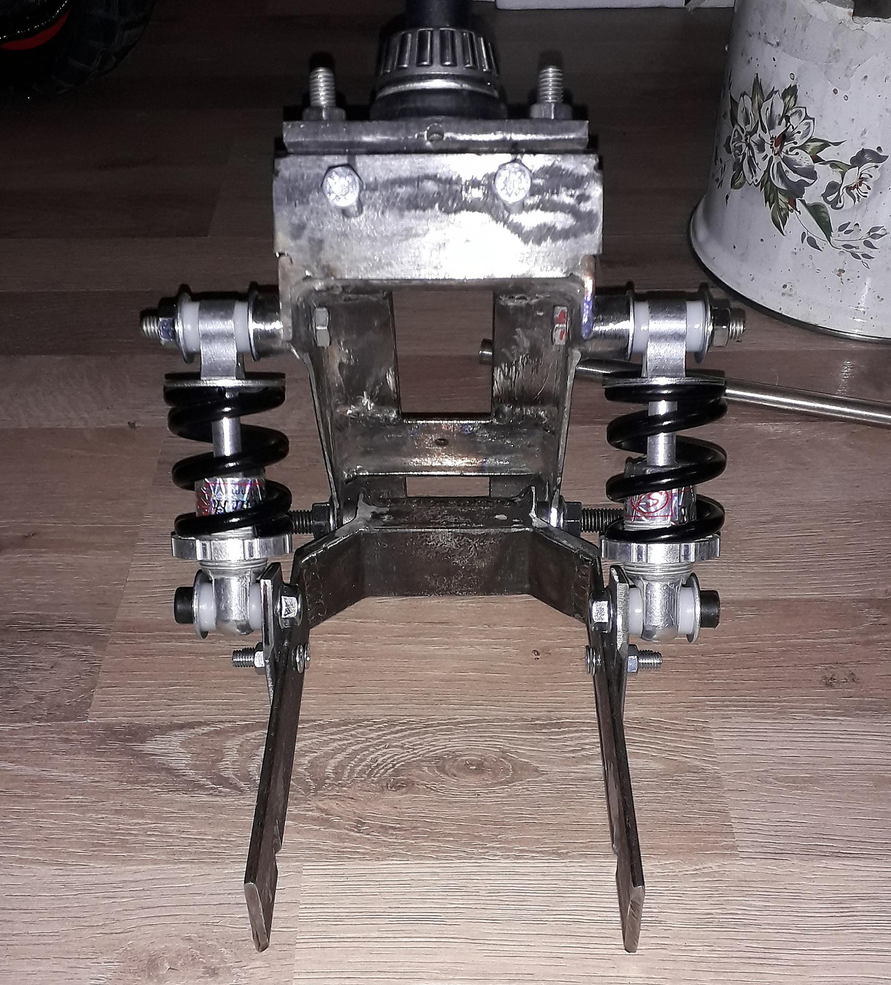

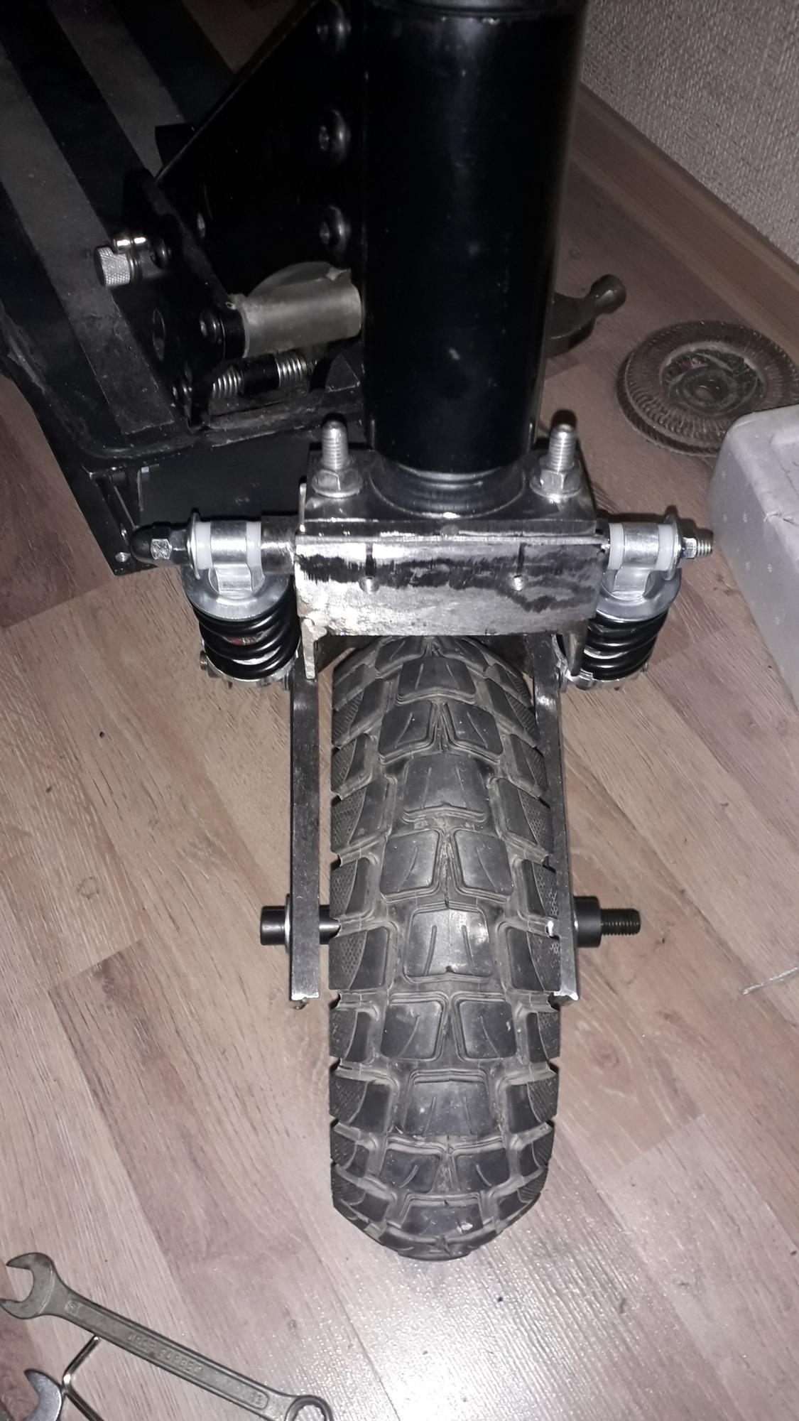

Цитата: inwin от 30 Нояб. 2020 в 17:49при полном сжатии амортизаторов не будет ли покрышка задевать верхнюю часть вилки? нужен ограничитель, т. к. если колесо застопориться, будет черезрулька.
Похоже, при любой рычажности возможна черезрулька потому, что расстояние от колеса до поперечины рулевой оси, от которой начинается вынос маятника, на взгляд, меньше или равен ходу аморта. Даже если аморт поставить на ось колеса, ИМХО, возможно, оно будет цеплять за поперечину
Если аморт поставить на середину рычага, то ход пружины придётся уменьшить вдвое, потому что вдвое увеличится ход колеса  :bw:
Поперечина, которая тут работает больше на кручение, занимает очень много места из имеющегося расстояния от низа рулевого стакана до резины, оставляя немного на ход колеса.
Кроме того, прямоугольная труба, из-за кручения будет параллеллограммиться от наезда на шишки дороги, но больше от вертикальных нагрузок (например, спрыгивание с бордюра).
Поперечину можно было сделать из толстостенной круглой трубы, которая хороша на кручение и, из-за толщины, на изгиб.
При этом, остаётся больше расстояние на ход колеса.
Ширину между перьями выноса внутри можно сделать чуть шире резины, а рычаги маятника пустить снаружи выноса, а не как на рисунке - внутри (без всяких изгибов)  :bw:
Roman gun
Да не, у меня ход колеса большой, а крыло/рама шире покрышки и позволяет туда заходить колесу.
125е аммо не дадут большой ход рычагу.
Вечером отпишусь, как подсоберу все  :exactly:

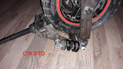

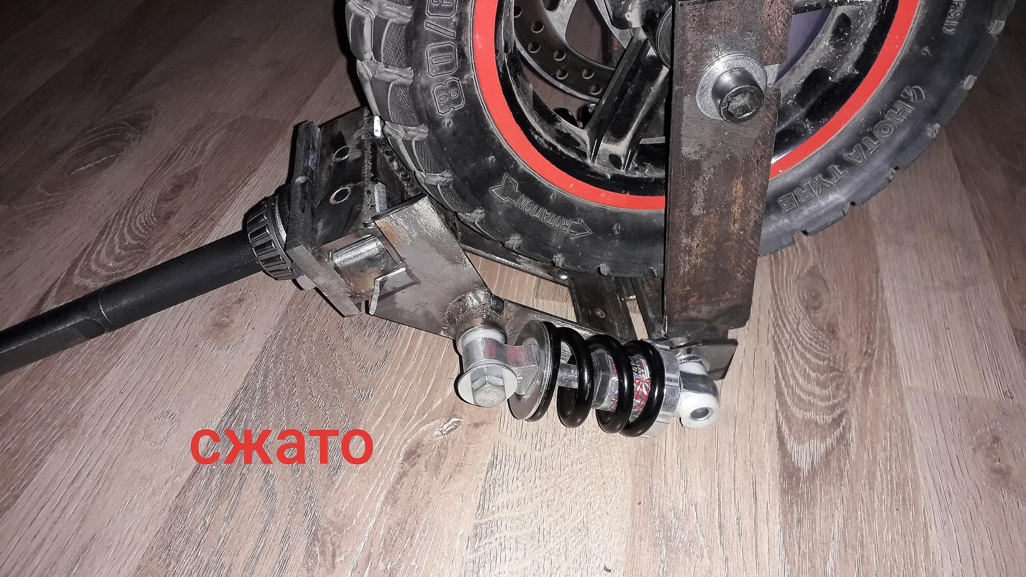

Забыл отметить важный момент. Рычаг в месте сопряжения с крылом имеет ограничение хода по высоте, т.е. в моменте максимального сжатия он торцом упирается в нижнюю часть стенки крыла. При этом колесо крутится и ничего не задевает, даже винты торчащие сверху не задевают (винты снизу укорочу). Момент работы аммо надо поймать как раз в этом промежутке. Тут кувырка черезрульки точно не будет. Вчера как-то не среагировал на вопрос Димы  :-)

Собрал, попрыгал. На 2м варианте пружины совсем не гнутся... хотя и в крайне ослабленном состоянии. Ожидал что-то подобное. Придется сдвигать влево как на вар. 1.  :facepalm:

Roman gun
Открутил сейчас один аммо и перед под нагрузкой заиграл как надо.  :pardon:

Цитата: ssilk от 01 Дек. 2020 в 19:49Визуальный...)

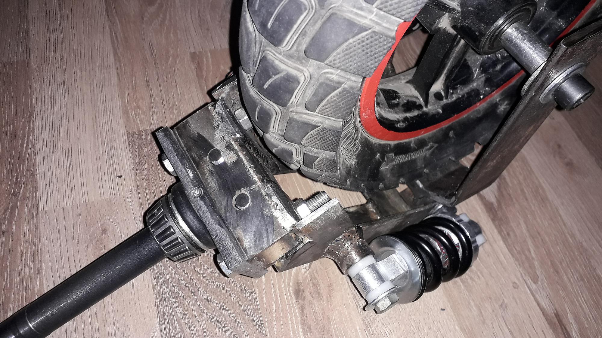

В этом положении рычаг и вилка заработали!  Так как мне надо.
Все, на этом можно остановится.

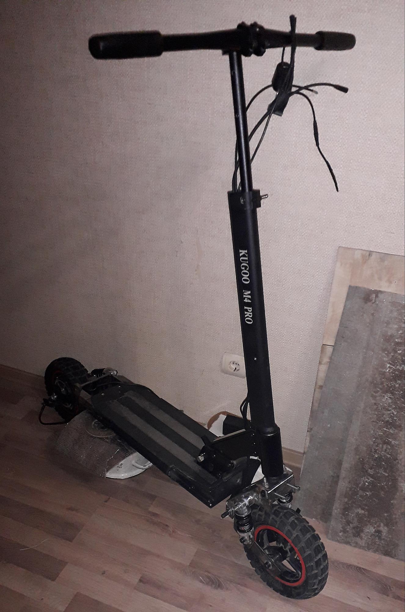

Подводя итог: клиренс увеличен, дека удлинена, рычажный перед сделан. Остались только доработки внешнего вида.  :dance:

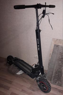

Цитата: Иван Сусанин от 02 Дек. 2020 в 13:55Ну,ну.
Ну да. Это были ключевые моменты, так сказать новый экзоскелет самоката.
Остальное банальный тюнинг для удовольствия взгляда  :exactly:

Коллеги, когда собрал, сразу не решался встать на деку  :facepalm:
А когда встал просто обомлел... он так нежно чуть присел  :laugh:
Заднюю пружинку подтянул, передние пока ослабленные, но пробоя нет при прыганьи  :dance:

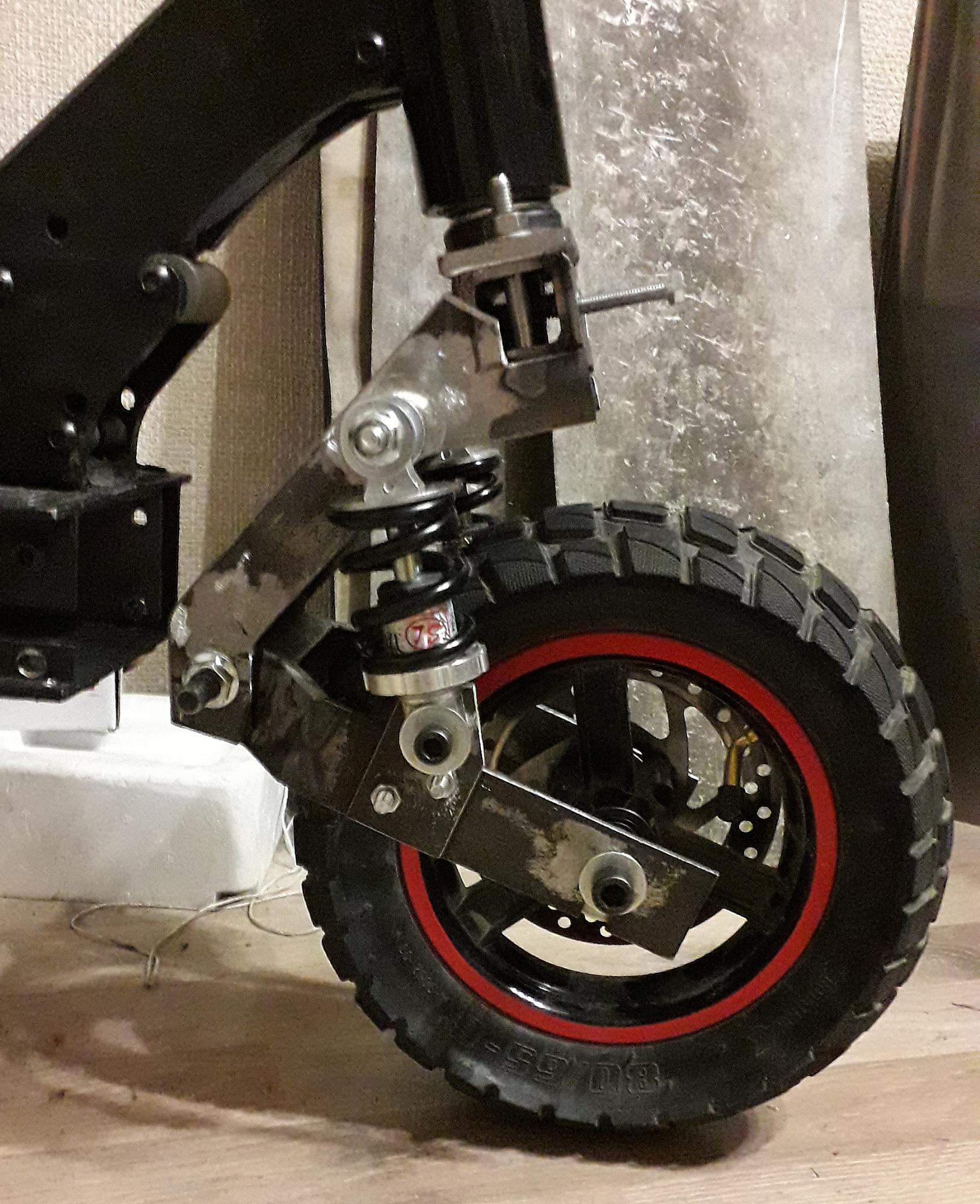

Цитата: ssilk от 28 Нояб. 2020 в 23:49Если по простому, то при середине хода продольная ость амортизатора должна составлять угол 90 градусов с рычагом. В идеальном случае.
Вобщем так и получилось, держал в уме Вашу заметку! Все остальное от лукавого  >:D  ;-D  :wow:

Сделал ребро жесткости на рычаг/вилку, чисто для внешнего тюнинга  B-)

Собрал воедино направляющий штырь и крыло. Прям башня танка по изломам ...  B-)
Гайки тоже роль играют, на судный день.. которого не будет.  :hello:

а как реализована главная угловая ось, просто в дырках вращается, или там втулки/подшипники?
Хожу пешком.
Roman gun
#122
Цитата: oleg888 от 05 Дек. 2020 в 15:15а как реализована главная угловая ось, просто в дырках вращается, или там втулки/подшипники?
Олег, привет! По анализу работы задней оси исполнил аналогично. Главное, чтоб не открутилось, но колпачки будут посажены на фиксатор резьбы...
Важно избежать продольного смещения. Для этого между рычагом и "крылом", по оси шпильки вставлены два колечка... плюс обильная смазка после окраски.  :wow:
Изначально, в направлении перфекционализма...
Хотел подшипники всунуть и припаять, но некогда особо и плюнул на них со всеми измерениями  :ah:
Благо дырки параллельные вышли с первого раза. Сверлю ведь не на станке, а на глаз.. :facepalm:

Таки я понял, что экзоскелет должен быть единым как спереди так и сзади.  :eureka:  :ку:
Т.е. ребро жесткости соединяет/объединяет модуль зада и скобу усиления гуся.
