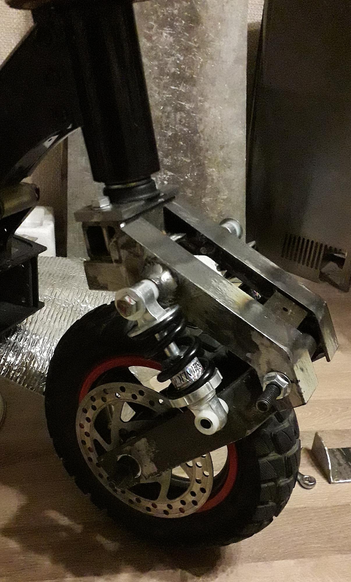

Цитата: Roman gun от 28 Нояб. 2020 в 19:54Меня сейчас задачит вопрос под каким градусом ставить аммортизаторы

Цитата: Roman gun от 28 Нояб. 2020 в 19:54под каким градусом ставить аммортизаторы!
Если по простому, то при середине хода продольная ость амортизатора должна составлять угол 90 градусов с рычагом. В идеальном случае.

Цитата: ssilk от 28 Нояб. 2020 в 23:49Если по простому, то при середине хода продольная ость амортизатора должна составлять угол 90 градусов с рычагом. В идеальном случае.
Спасибо Вам! Для эксперемента наверное сделаю две дырки на креплении к рычагу и попрыгаю на деке ...  :-D

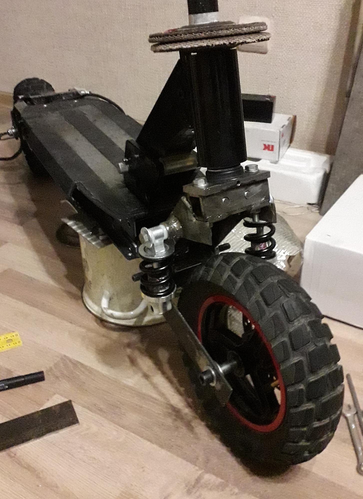

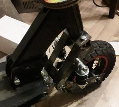

Roman gun
Коллеги, привет.
На 85 % доделал конструктив рычажной вилки. Соединил верх и низ шпилькой, подварил верхние направляющие аммортизаторов, отпилил лишнее спереди...

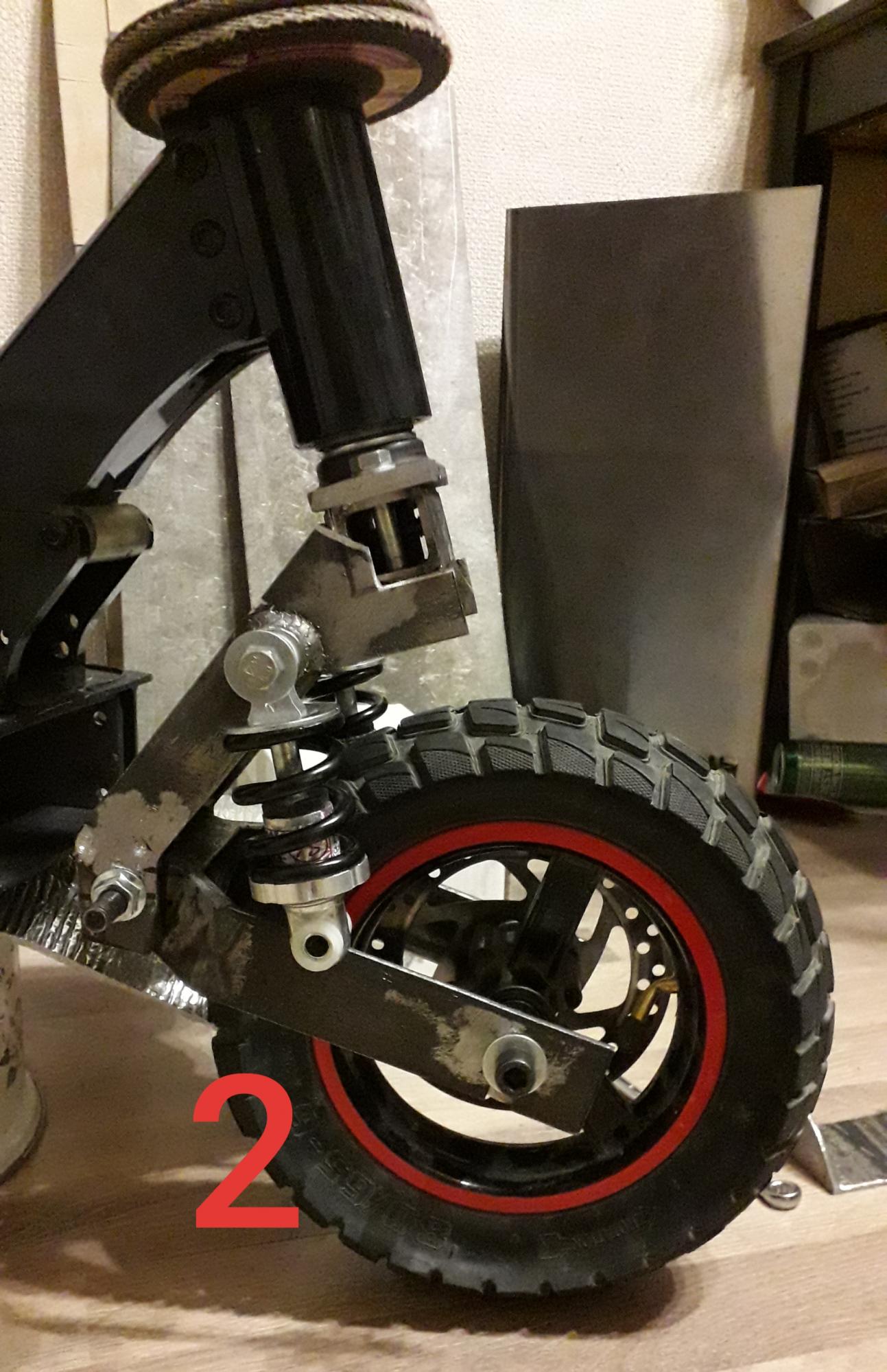

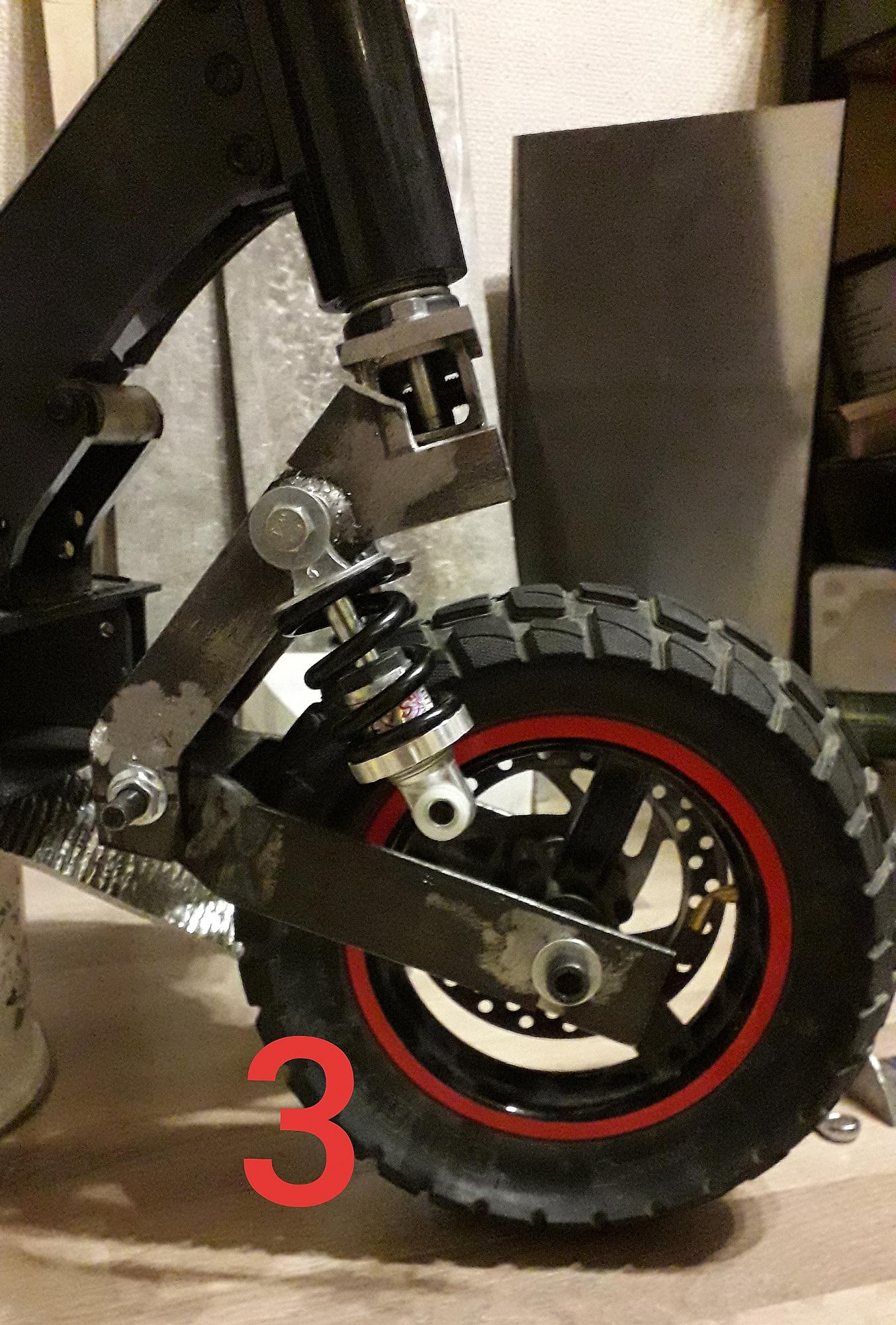

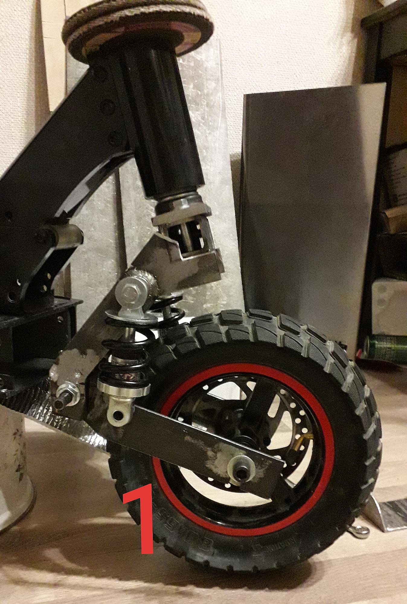

Roman gun
Вижу три варианта расположения аммо на рычаге (цифрами отметил) кто как думает? Эстетически внешне мне второй нравится...

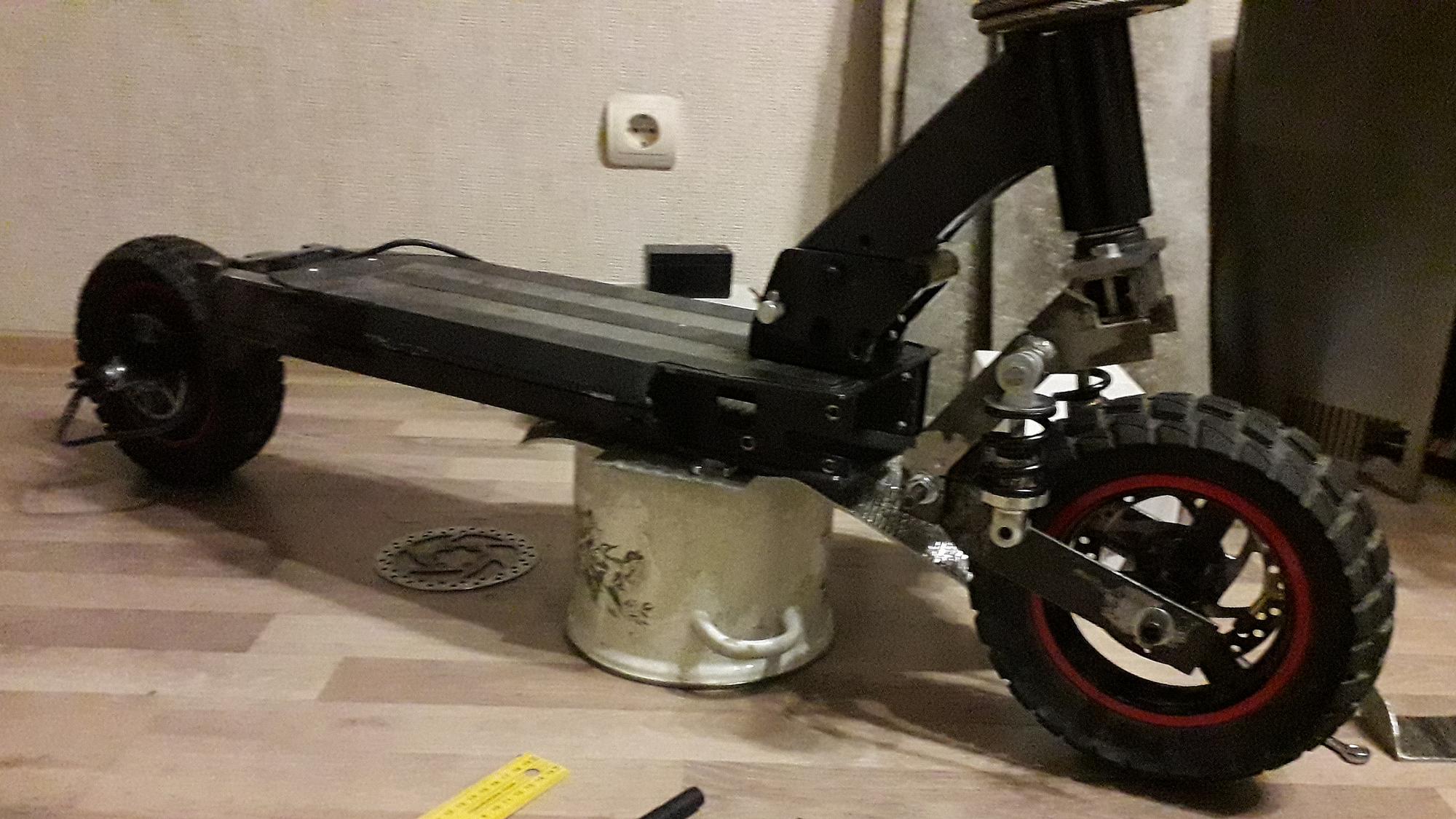

Roman gun
Добавлю вид с обратной стороны луны  ;-D

Иван Сусанин
Цитата: Roman gun от 30 Нояб. 2020 в 16:31Эстетически внешне мне второй нравится...
И мне.
Не удивлюсь если это и окажется оптимальным вариантом.
Roman gun
Тут дело такое... под второй и третий варианты надо опору городить.., а под первый только дырку в рычаге и шайбу...
Видимо 1й и 2й придется тестить если коллеги не убедят в ближайшее время   :exactly:

inwin
[user]Roman gun[/user], при полном сжатии амортизаторов не будет ли покрышка задевать верхнюю часть вилки? нужен ограничитель, т. к. если колесо застопориться, будет черезрулька.
вариант 2.
Roman gun
Цитата: inwin от 30 Нояб. 2020 в 17:49, при полном сжатии амортизаторов не будет ли покрышка задевать верхнюю часть вилки? нужен ограничитель, т. к. если колесо застопориться, будет черезрулька.
вариант 2.
Дима, привет! Спасибо! Об этом я тоже думал))
Максимально зачищу внутреннюю часть крыла от выступов. И попрыгаю наверное очень конкретно на палубе завтра. Гляжу сейчас на то, что натворил и, помня, что советовал коллега ssilk про угол аммо и рычага,  для начала сделаю N1...
В ходе испытаний отпишусь!
Примерил фары, их угол свечения получается параллельным варианту 1...
Вобщем давайте еще думать... :run:  :wow:

ssilk
Цитата: Roman gun от 30 Нояб. 2020 в 16:31кто как думает?
Ну, давайте тогда с самого начала...
Жесткость амортизатора заявлена как 650 попугаев. Скорее всего это фунты на дюйм, столько килограммов на сантиметр это творение не выдержит...) Фунт условно равен 402 граммам, дюйм 2.5 см итого имеем: 650х402/1000=261 кг на 2.5 см или 104 кг/см. То есть, чтобы сжать пружину на 1 см надо приложить 104 кг.
Пружина на вид совсем хилая, поэтому Вам придется сделать небольшой измерительный стенд. Рычаг с плечами 1:10, короткое плечо закрепить, в середину амортизатор, на длинное вешать груз, пока пружина не сожмется на 1 см. Полученный вес умножить на 10. Так же, надо измерить полный ход пружины, для этого берем длину свободной пружины и вычитаем из нее сумму диаметров всех витков.
Еще немного умственных упражнений: Нужно посчитать, какой вес придется на переднее колесо. Это 50% от суммы Вашего веса и веса самоката без переднего колеса если ездить планируете стоя. Или 30% от того же, если сидя.
Для чего все это нужно? А для того, чтобы вычислить в какой точке маятника крепить амортизатор.
Пример: Вес пилота - 80 кг + вес самоката 20 кг, едем стоя. Тогда на колесо давит вес 50 кг. У нас 2 пружины по 104 кг/см(для простоты пусть будет одна на 208) и ход 50 мм. Таким образом, для того чтобы сжать пружину на половину хода или на 25 мм, к ней нужно приложить усилие 208х2.5=520 кг. Соответственно, 520/50=10.4 это нужное нам отношение плеч. То есть, расстояние от оси колеса до крепления амортизатора должно быть в 10.4 раза больше, чем от крепления до оси вращения маятника. Это все условные вычисления, мы не знаем хода пружины и ее реальную жесткость. Рычажность 1:10.4 это очень много для любого колесного транспорта, условно 1 см хода пружины даст 10 см хода подвески(колеса).
Еще один ключевой момент:  Жесткость пружины зависит ТОЛЬКО от объема работающего железа и НЕ МЕНЯЕТСЯ от подкручивания гайки. Гайкой меняется ход пружины. Это может быть нужно, если полный ход помноженный на рычажность приведет к
Цитата: inwin от 30 Нояб. 2020 в 17:49не будет ли покрышка задевать верхнюю часть вилки?
Вот тогда уменьшаем ход пружины и, соответственно ход колеса...

Roman gun
Цитата: ssilk от 30 Нояб. 2020 в 19:47Ну, давайте тогда с самого начала...
Ну вот, началось...  :bw:
Давайте я завтра просто попрыгаю на палубе? А?
Дорогой коллега, Вы меня опять крайне озадачили... :facepalm:  :sorry:  :wow:
