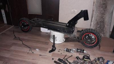

Roman gun
Привет заглянувшим! Работа над подвеской/экзоскелетом продолжается!
Решил выложить фото, коллеги оцените масштаб!  Габаритная длина примерно 1230 мм, клиренс - 167 мм  :exactly:
Переднюю вилку обозначил, остальное продумал. Наверное первый М4 такого класса нарисовывается?  :dance:
Благодарю за добрые пожелания!  :hello:

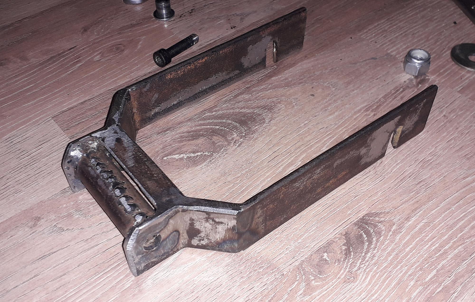

Roman gun
Всем Ку!  ;-)
Выкладываю отдельное фото заготовки передней вилки. К этому будут добавлены проушины/удлинители для аммортизаторов и углы жесткости.
В пазах оси колеса будут оригинальные стопорные "шайбы"..  вобщем все будет хорошо, не пессимиздите и берегите себя!  :wow:

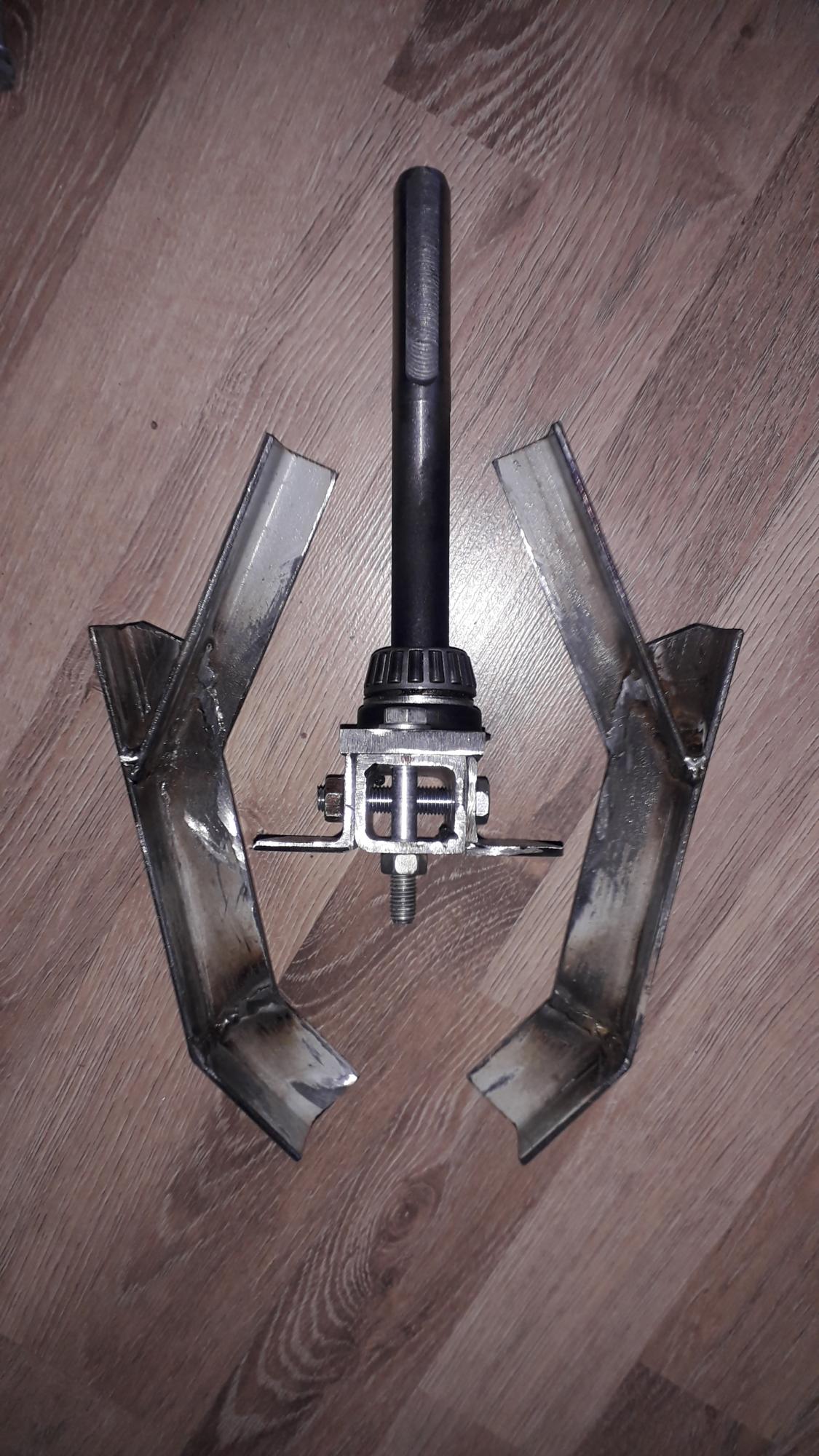

Roman gun
Вот такая "люстра" вырисовывается..
Осталось отрезать все лишнее  :pardon:

Roman gun
Конструктив в деталях

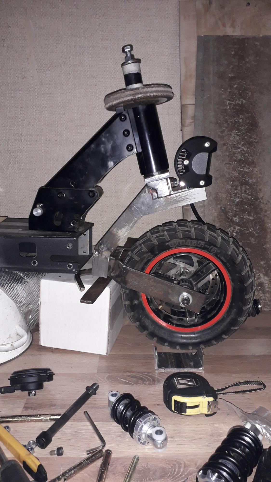

Roman gun
Привет заглянувшим!
По линии трубы срежу излишки железок на крыле/каркасе вилки, спереди. Ось, как писал, соблюдена. Далее будет крылышко :)
Аммортизаторы 125е (купил по случаю) придется их ставить..
Стараюсь, чтоб внешний вид не подкачал!

inwin
[user]Roman gun[/user],
22:14
вы собираетесь делать в подвеске втулки и подшипники?
Roman gun
Цитата: inwin от 28 Нояб. 2020 в 18:42вы собираетесь делать в подвеске втулки и подшипники?
Дима, привет! Рад, что заглянул!!!  :wow:
МЫ собираемся делать только втулки, но смазанные солидолом. Подходящих подшипников не нашел к сожалению... Честно говоря тут можно все навставлять и переделывать много раз... у меня сложился технократический подход к этой Котяре... ;-D  :exactly:
P.S. пара аммортизаторов будут стоять снаружи...
