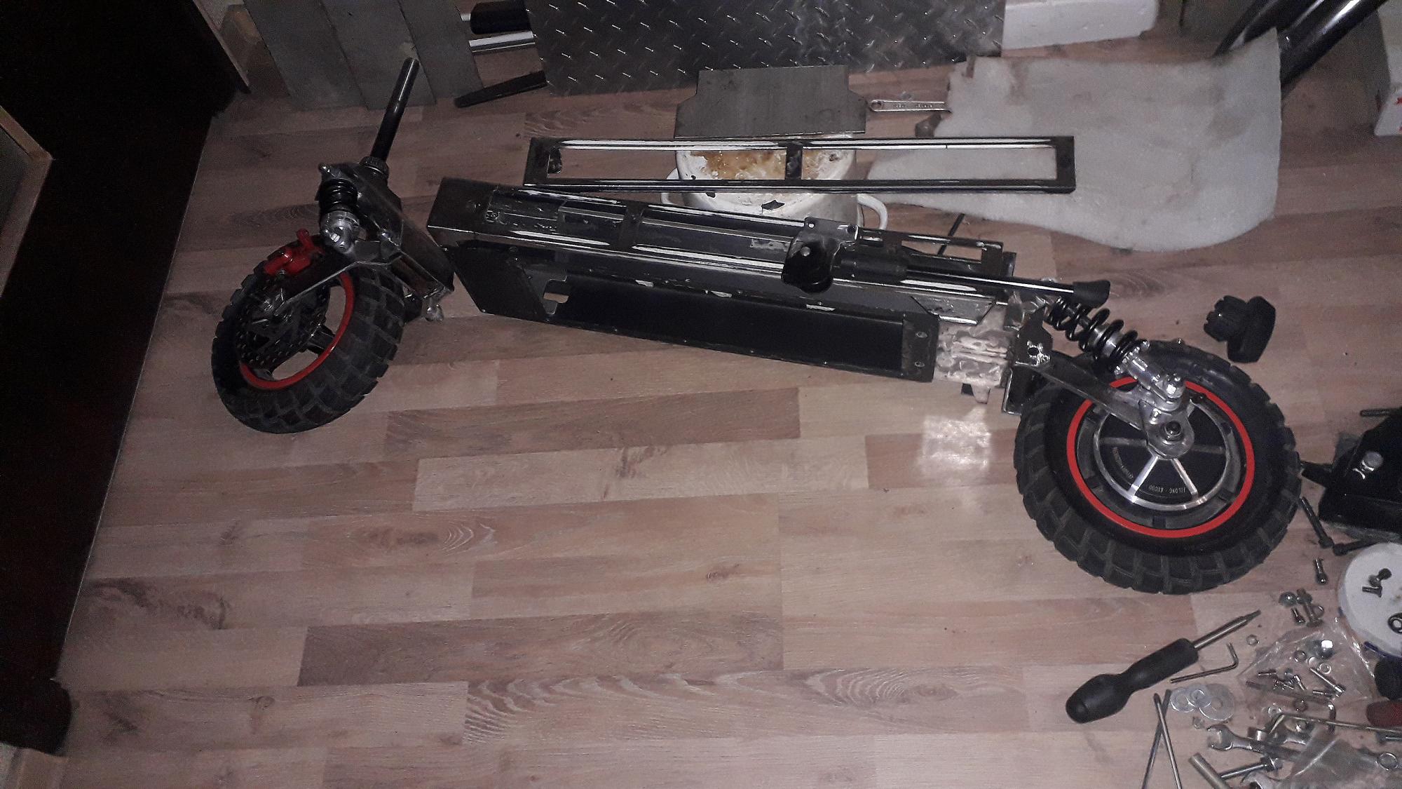

Roman gun

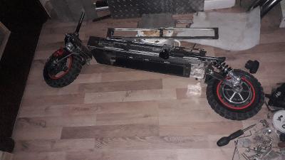

Кстати, как вам клиренс с этих точек зрения?  :facepalm:

NexVik
Не критикую ни разу, но при таком диаметре колес он слишком высок. То бишь преодолевая любое препятствие, будет еще огромный запас. Это же не нужно.
ssilk
Цитата: Roman gun от 14 Янв. 2021 в 21:00с Новым Годом!
И Вас с Новым Годом...)
Я вовсе не критикую. Просто стараюсь донести мысль о том, что истинный смысл поговорки "Не так страшен черт, как его малюют" заключается не в том, что черт на самом деле не так страшен, а в том, что потребительские свойства черта не зависят от его внешнего вида...)
Другими словами, черт страшен не так, как нарисован, а совсем по другому.
Вот так и человек, живет и умирает...(©) потребительские свойства самоката не зависят от внешнего вида, главное, чтобы увлеченность внешним видом не сделала эти свойства хуже...
Что касается подножки... С моей точки зрения это ненужная свистоперделка. За 6000 км я не заметил необходимости в ней и какого либо дискомфорта от ее отсутствия (у меня ее нет на куге), но это не значит, что я критикую подножки...)
Цитата: NexVik от 14 Янв. 2021 в 21:46при таком диаметре колес он слишком высок.
Вить, там база почти на колесо длиннее, чем у стока. И подвеску Роман сделал слишком красивуюмягкую... В движении часть этого клиренса просто исчезнет, к тому же, на фото клиренс визуально кажется большим относительно низа деки, но на самом деле, он будет определяться вон тем углом, на котором задний маятник прикручен. Разумеется, не всегда и не везде, но...
odo - 6650 км
Бабай
Цитата: Roman gun от 14 Янв. 2021 в 21:24Кстати, как вам клиренс
Клиренс надо смотреть в положении СЭГа, а не на стоячем или, тем более - лежачем самокате.
При этом надо, чтобы под весом водителя использовано было 25-30% хода аморта ... а 70-75% оставалось для кочек  :bw:

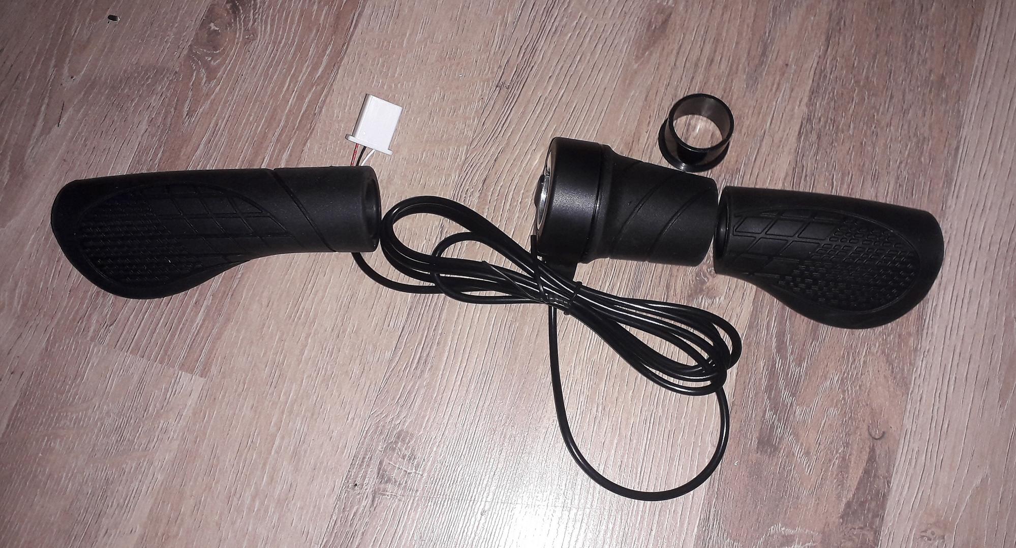

Roman gun
#167

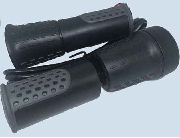

Всем привет!
Получил наконец посылку с ручкой (полуручкой) газа. Как ни странно прислали не то, что заказывал по фото с сайта... вот, что заказывал:
Вот, что приехало:
Думал ругаться с ними, но потом решил, что эта тоже сойдет, привычная что-ли))
P.S. Пошел процесс по "облицовке" деки листами люминия..  :facepalm:
Штатные винты поменяю на нержавейку со скругленными гранями.

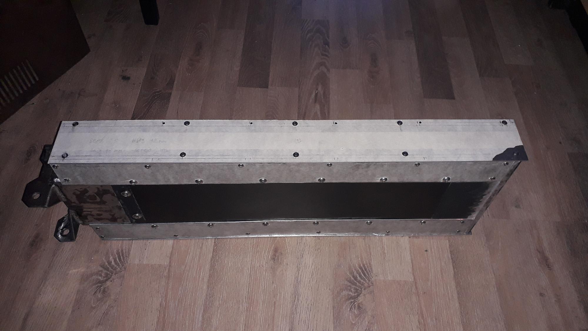

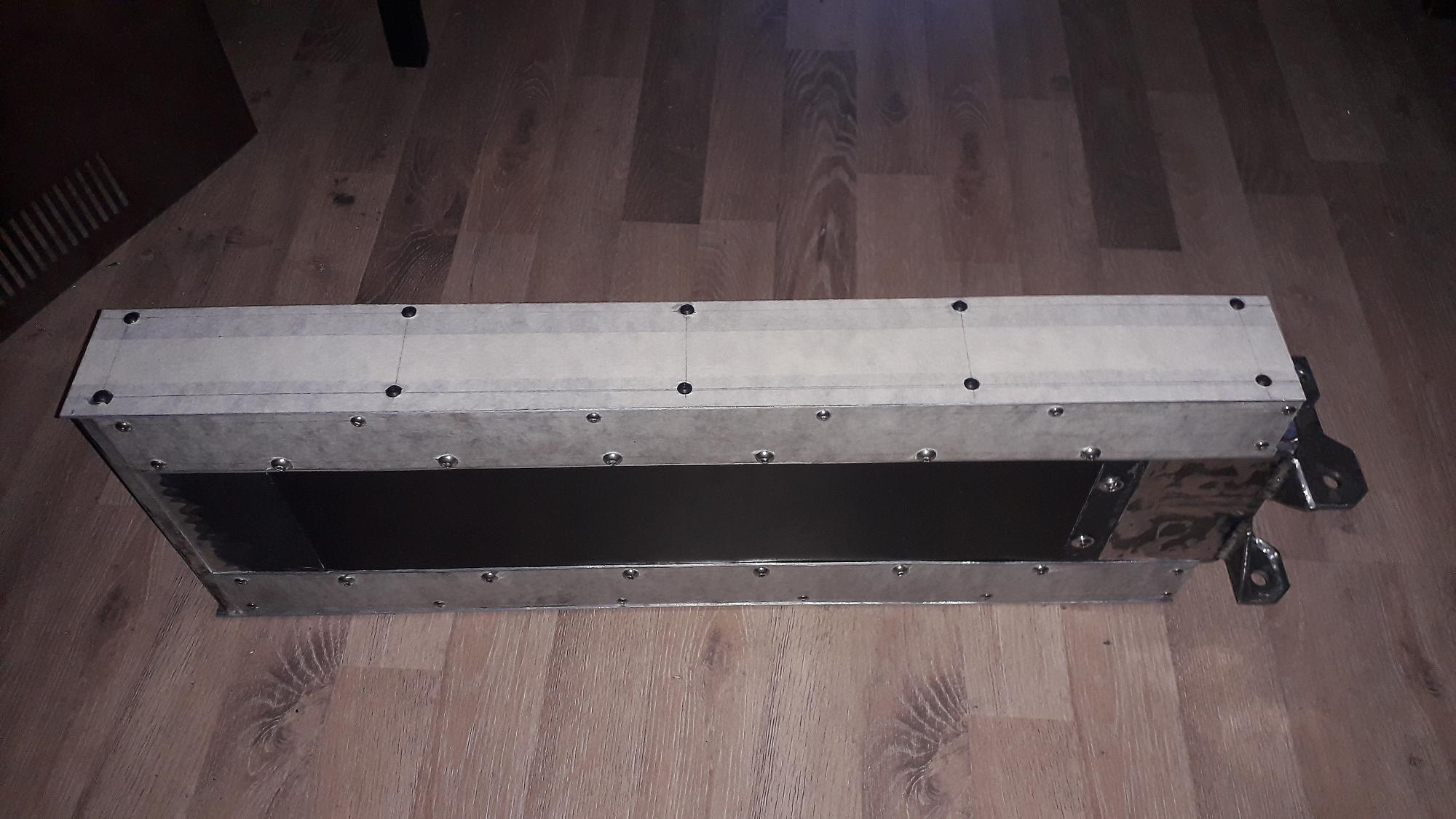

Roman gun
#168

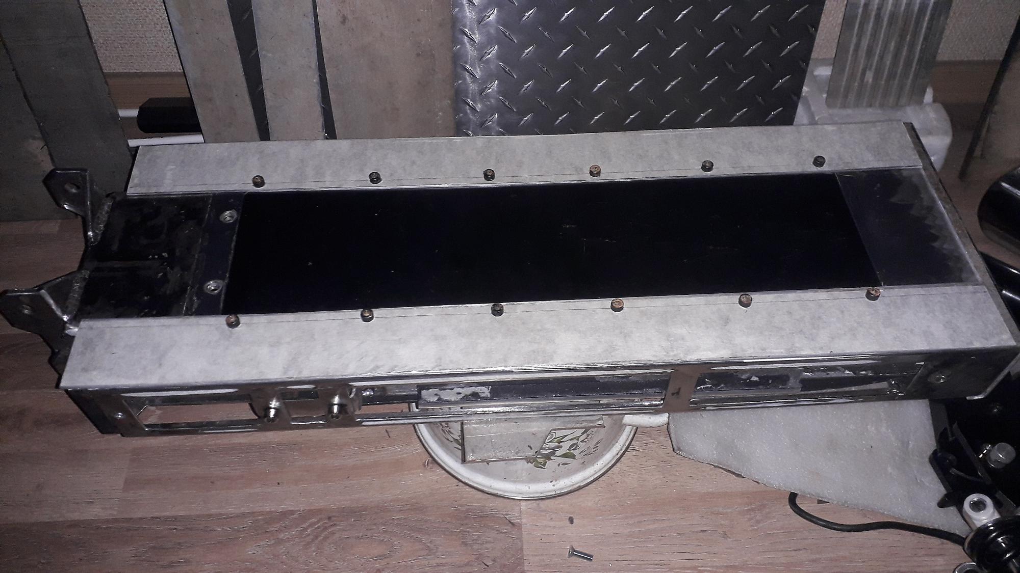

Всем привет!  ;-)
Не думал, что обшивка экзоскелета может занять столько времени..!  ;-D
Собратся с мыслями, напилить люминия, разметить, правильно насверлить, нарезать резьбу... ух!
Правый борт, второй по счету - хорошо разметил, а все метки ушли в космос ...
Пришлось заваривать, сверлить, нарезать резьбу...  :fool:
Правильно говорят многие - главное хорошая МОТИВАЦИЯ!  %-)
Без нее я бы уже давно забил на весь это само..  проэкт!  B-)
Скоро домыслю палубу и "трамплин"  ;-D

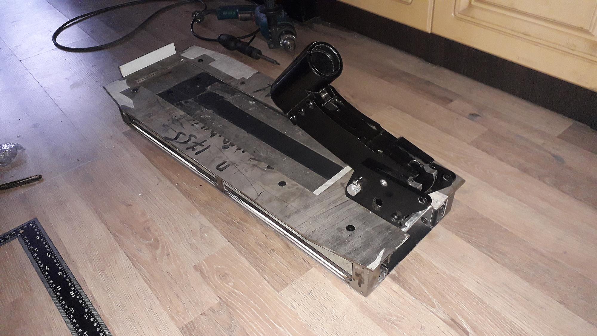

Roman gun

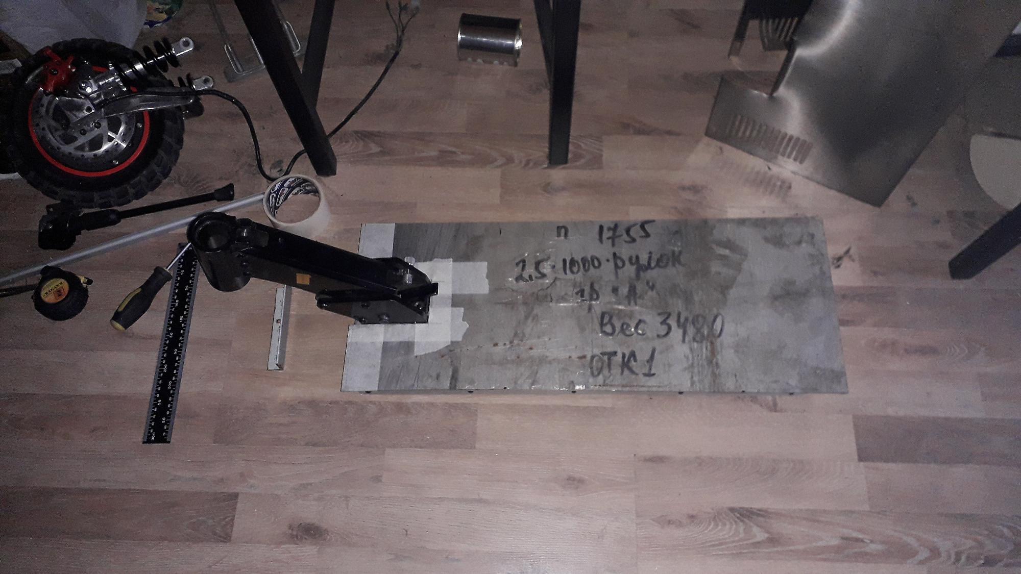

Из куска дюрали будет палуба. Для ее облегчения в центре будут просечки..  :ку:

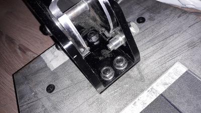

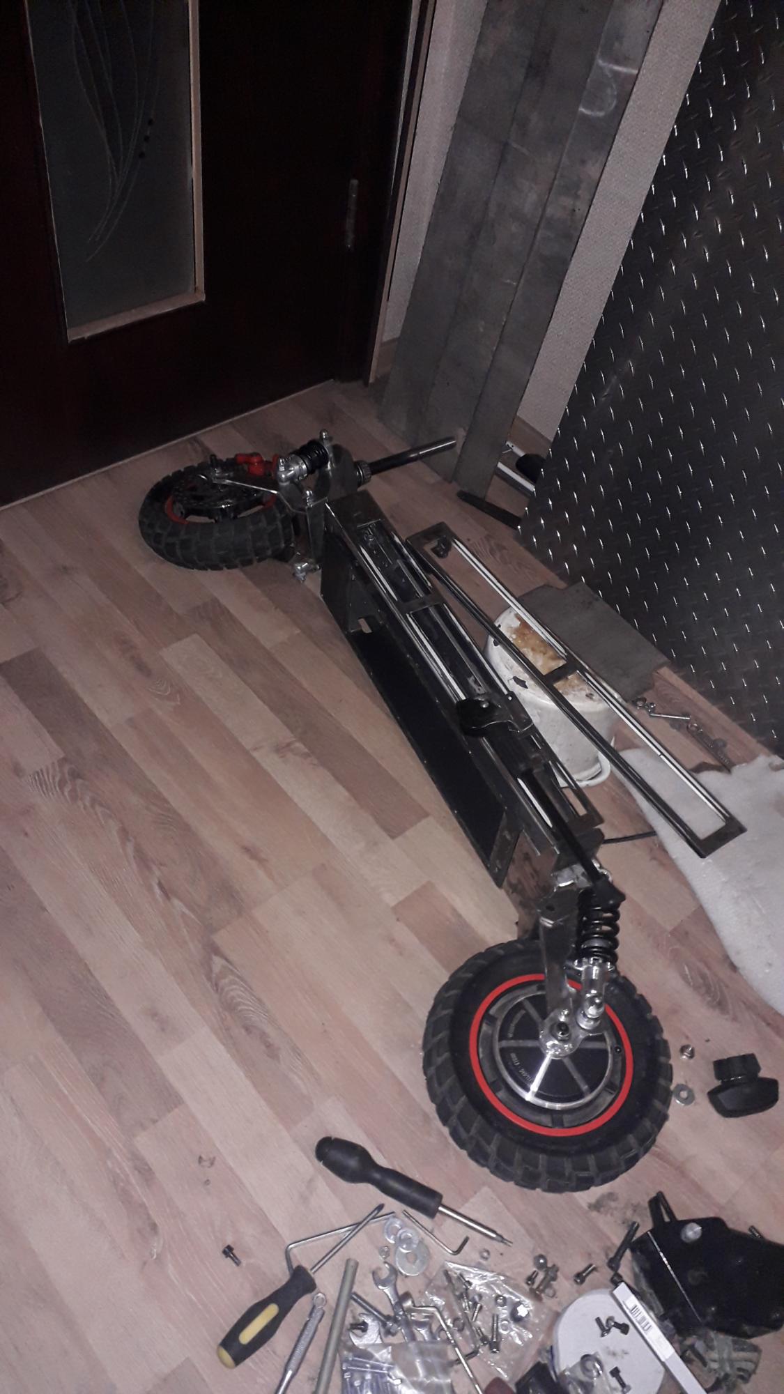

Коллеги привет.
Крайне рекомендую обратить внимание на крепления гуся 2020. Штатные м6 по моим наблюдениям - крайне ненадежны. Люминий дэки и профиль усиления имеют качество изначально китайское.
Изучая следы износа за сезон эксплуатации выявил высокую пластичность и работу на изгиб в данном узле. Сама тушка гуся конечно выглядит брутально, но она крайне хрупкая!
Мои заключения определены результатам сверления!
Для более надежной фиксации и увеличения пятна контакта, итого: рекомендую использовать винты М8 х 25, через шайбы, для крепления гуся к дэке.

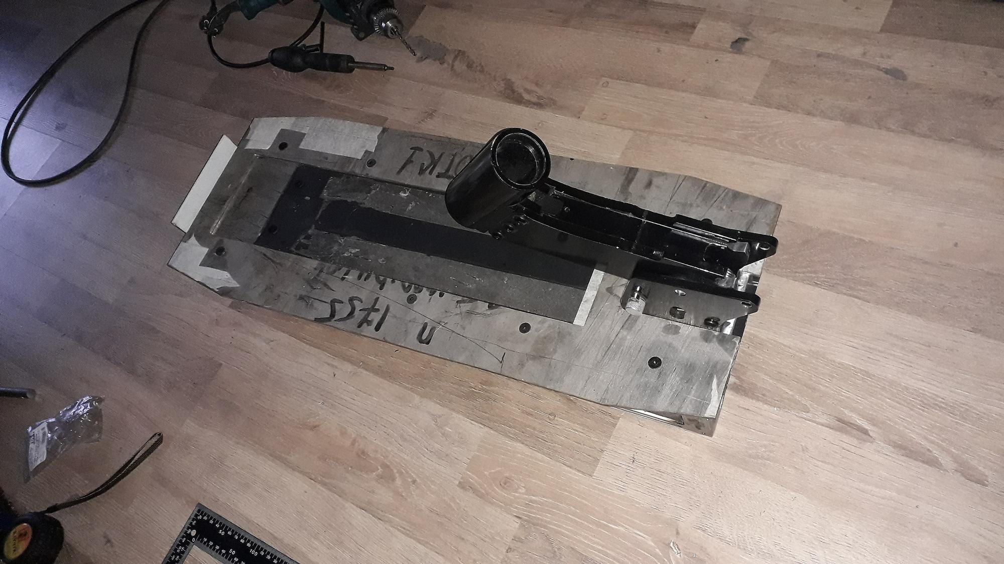

Roman gun
P.S.
Сегодня наконец, насадил палубу на дэку, по ходу усилив крепление гуся.
Палуба будет несколько "облагорожена", но общая визуализация останется примерно такой.

Иван Сусанин
Цитата: Roman gun от 04 Фев. 2021 в 16:35Крайне рекомендую обратить внимание на крепления гуся 2020. Штатные м6 по моим наблюдениям - крайне ненадежны. Люминий дэки и профиль усиления имеют качество изначально китайское.
Об этом много писали. И не только на кугоподобных такая болячка. Безграмотная конструкция, ну и "касиство" люминя.
По уму- переваривать. Хотя на е-борде в деке стоит П-образная усиливающая железяка, -вот там такой проблемы нет (хотя "пластилиновые" болты стоит заменить.
Roman gun
Цитата: Иван Сусанин от 04 Фев. 2021 в 17:30Об этом много писали. И не только на кугоподобных такая болячка. Безграмотная конструкция, ну и "касиство" люминя.
Так конечно, кто же спорит, много писали. Привожу наглядный пример и рекомендацию из своего опыта.
Добавлено 04 Фев. 2021 в 19:12
Цитата: Иван Сусанин от 04 Фев. 2021 в 17:30По уму- переваривать. Хотя на е-борде в деке стоит П-образная усиливающая железяка, -вот там такой проблемы нет (хотя "пластилиновые" болты стоит заменить.
Ну Куге, усилительная Пэ стоит, но она, хоть и толстая, в ходе эксплуатации выгибается рогом вверх.
Больший диаметр винтов, плюс широкие шайбы изнутри - увеличивают пятно контакта и жесткость конструкции.

ssilk
Цитата: Roman gun от 04 Фев. 2021 в 19:09увеличивают пятно контакта
И вес...) Достаточно было бы нормальных М6 и широких шайб...)
Для справки, М6 стальной держит на разрыв 1150 кг, из нержи - 2110 кг
то же для М8: стальной - 2070, нержа - 3800... КАЖДЫЙ!!! )
Тут недавно поп с колокольни упал, сам вдребезги, а галоши целы...)(© Народ)
odo - 6650 км
Иван Сусанин
Цитата: ssilk от 04 Фев. 2021 в 19:54Для справки, М6 стальной держит на разрыв 1150 кг, из нержи - 2110 кг
Дык у нас китайские. Дели на два.
ssilk
Цитата: Иван Сусанин от 04 Фев. 2021 в 23:05Дели на два.
Да даже если на три поделить...) 700 кг саму деку порвет как Тузик грелку...) Жаль у меня пресса нету, можно было бы показательное видео снять...)
odo - 6650 км
Иван Сусанин
У меня "пластилиновые" М6 "вытягивало" из деки (из усиливающей пластины) Пришлось менять на нормальные, и добавлять пятый болт. под который уже было китайцами просверлено отверстие в гусе. И ставить нормальные гайки со стороны пластины.
Грёбаный "конструктор"
Цитата: ssilk от 04 Фев. 2021 в 19:54М6 стальной держит на разрыв
Да резьба срывается.
Цитата: Roman gun от 04 Фев. 2021 в 19:09Ну Куге, усилительная Пэ стоит, но она, хоть и толстая, в ходе эксплуатации выгибается рогом вверх.
Приваривается дополнительная полка.
