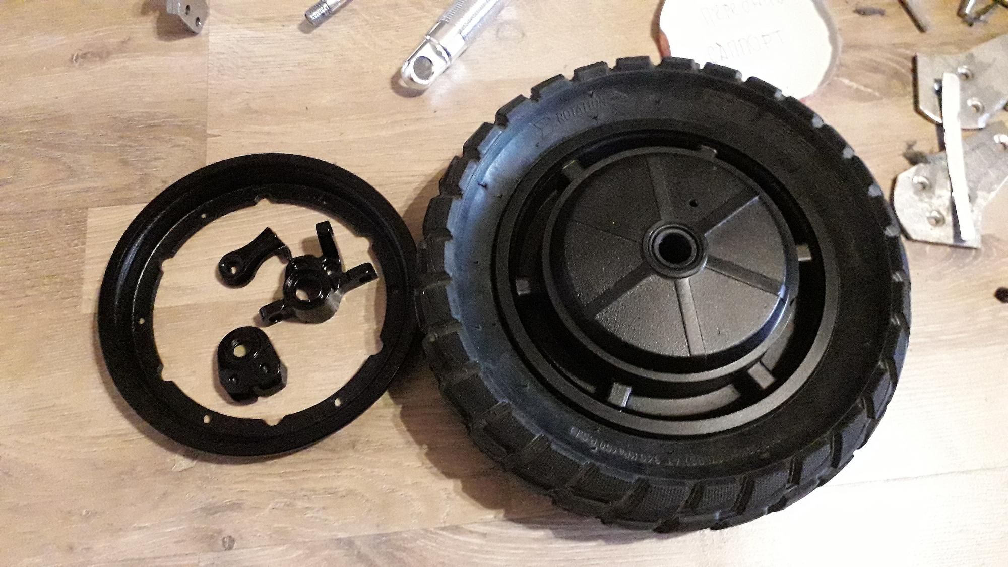

Спустя месяц простоя в этой работе сразу не просто начать)) пока разобрал все что смог. Планирую узловую сборку по частям с окраской..

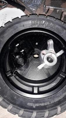

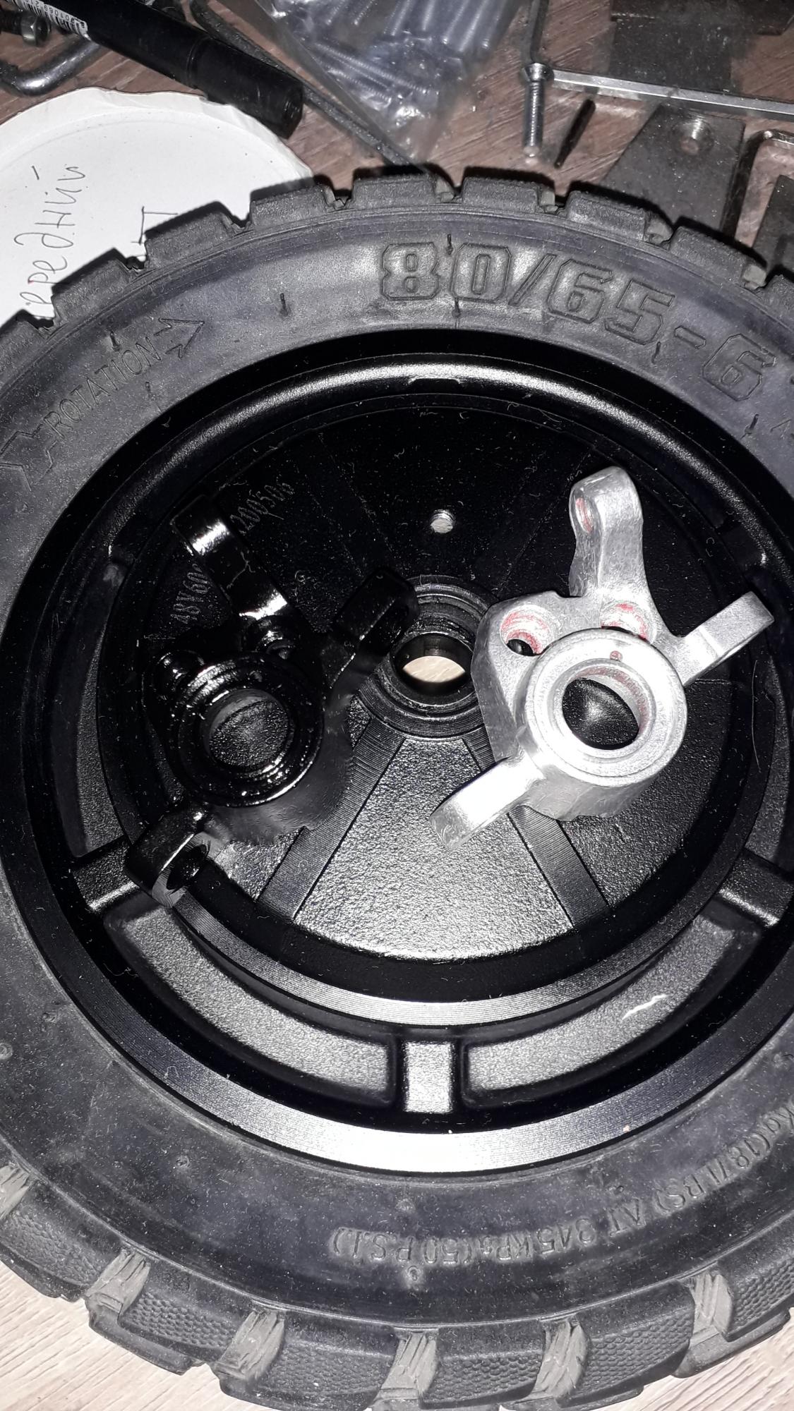

Roman gun
#201
P.S. окрашиваю оружейным нигрозином, с сушкой в духовке  1,5 часа при 145 градусниках. Либо (где есть масло и резина) промфеном...

Roman gun
#203
Цитата: oleg888 от 06 Апр. 2021 в 18:14а можно подробнее об этой технологии
Олег, преимущества оружейной технологии перед бытовой очевидны по умолчанию. Суть - клей БФ-4 с порошком "Нигрозин- спирторастворимый", при запекании в печи (после окраски предмета конечно) дают масло-бензостойкую корку, мало поддающуюся истиранию... история АК, в пример. 🙄
Если в пример брать порошковую окраску дисков авто - то у нее преимуществ по надежности не вижу, принцип тот же и результат аналогичен))

Roman gun
Перед окраской необходимо снимать старое покрытие и обезжирить... 656м растворителем...

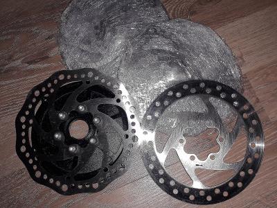

Roman gun

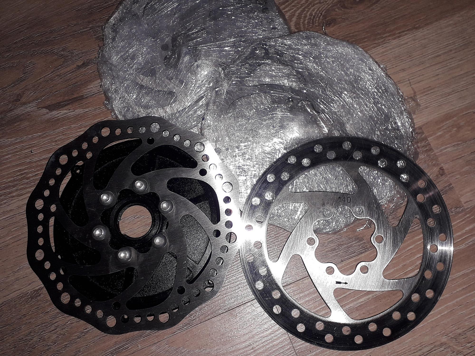

Коллеги, привет!
Видимо я начинаю опять вливаться в проект...  :pardon:
Когда-то писал, что задний тормозной диск загнулся после второго падения..  :-(
Хотел заменить на что-то ажурное по адекватной цене, но только сейчас появилась возможность у Деда Мороза исполнить желание.. Вчера заказал, сегодня выкупил...
Взял три (один в запас) диска 140 мм.
Сима-ленд завезли...  :kidding:
Толщина диска несколько разочаровала 1,9 мм вместо жирного штатного 2.0...
Ну да ладно, справится с нагрузками надеюсь..
Вобщем - крашу и собираю задний узел, фото обещаю  :exactly:

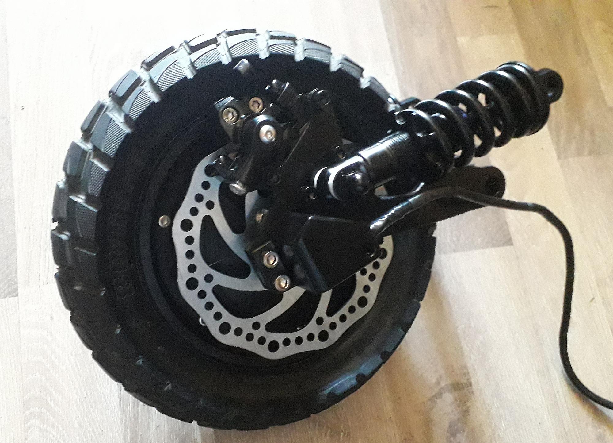

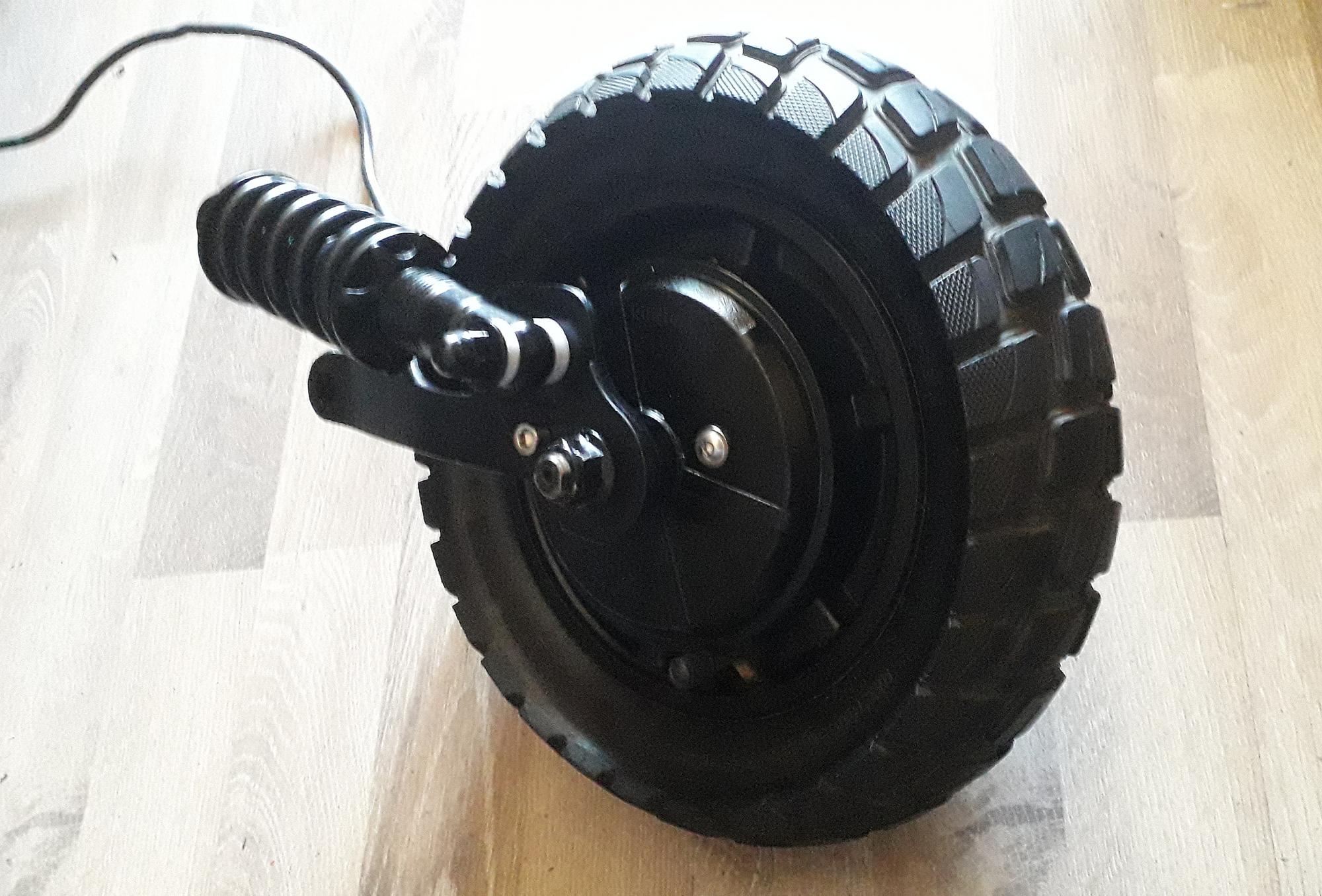

Roman gun

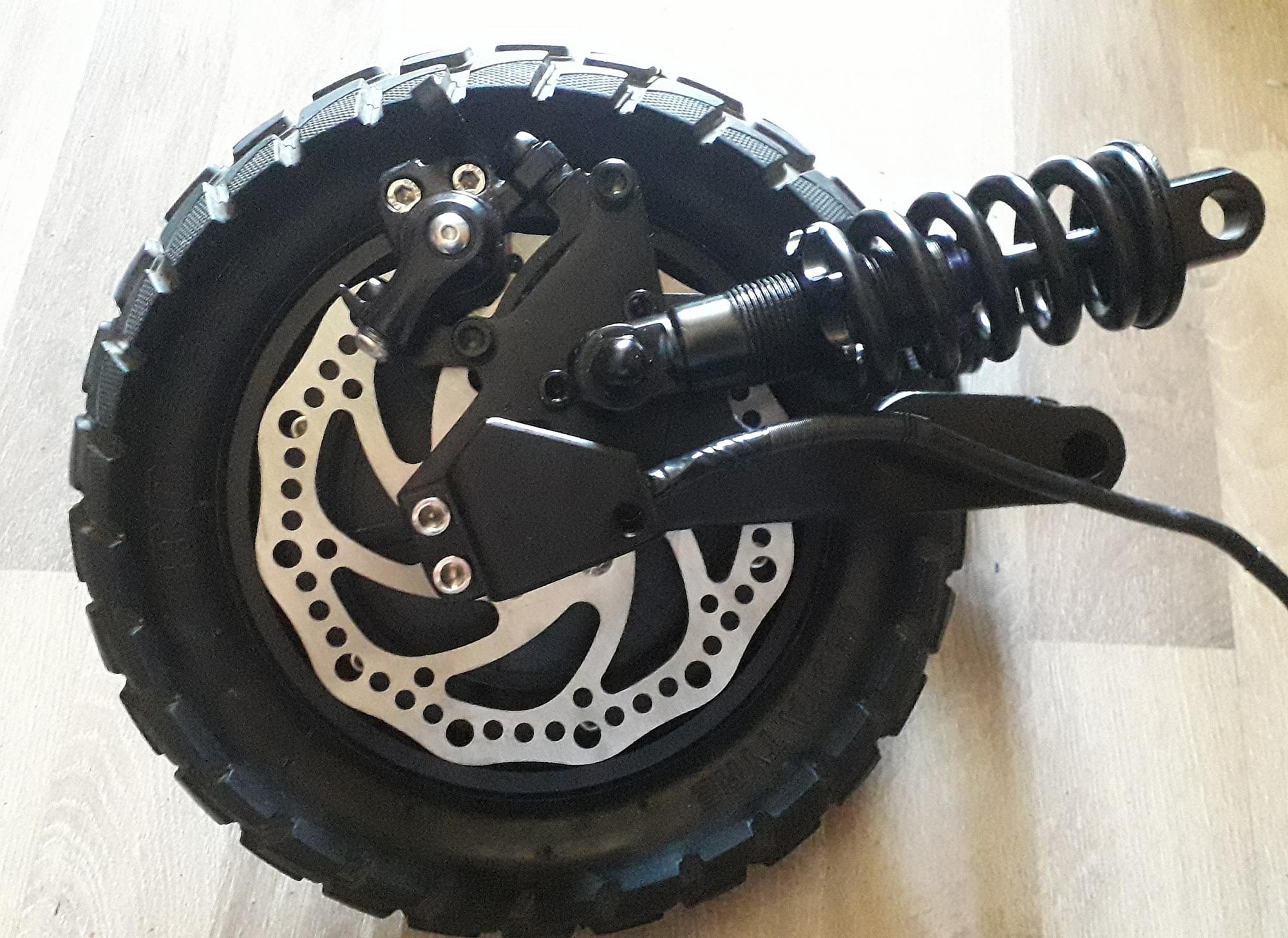

#214
Коллеги, привет.
Собрал задний узел  :hello:
Масло в мотор залито, тормоз настроен, в подшипники набит литол 24, камера накачена  :wow:
Аммортизаторы пришлось полностью разбирать для окраски лаком...  :facepalm:

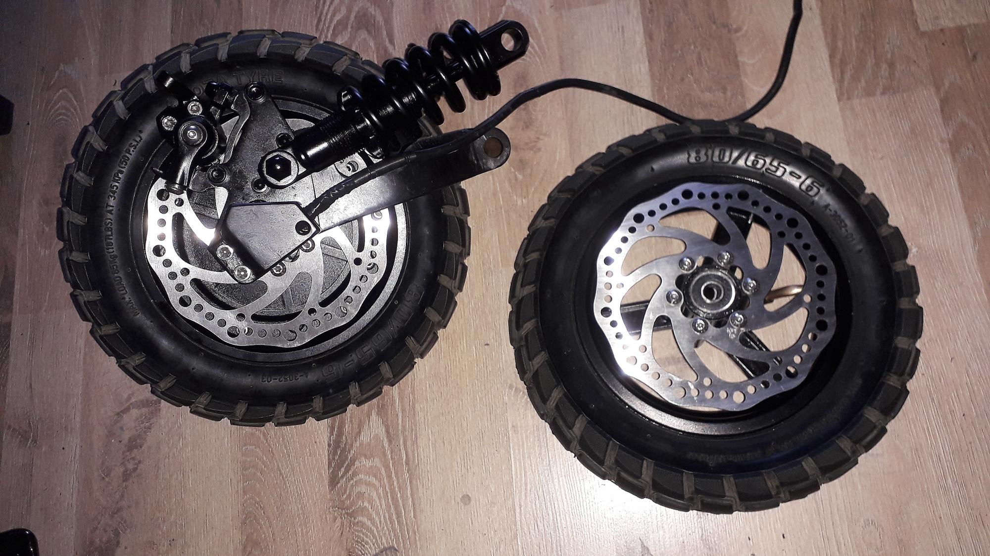

Roman gun
#215
Эти тормозные диски на черном фоне красивы...
