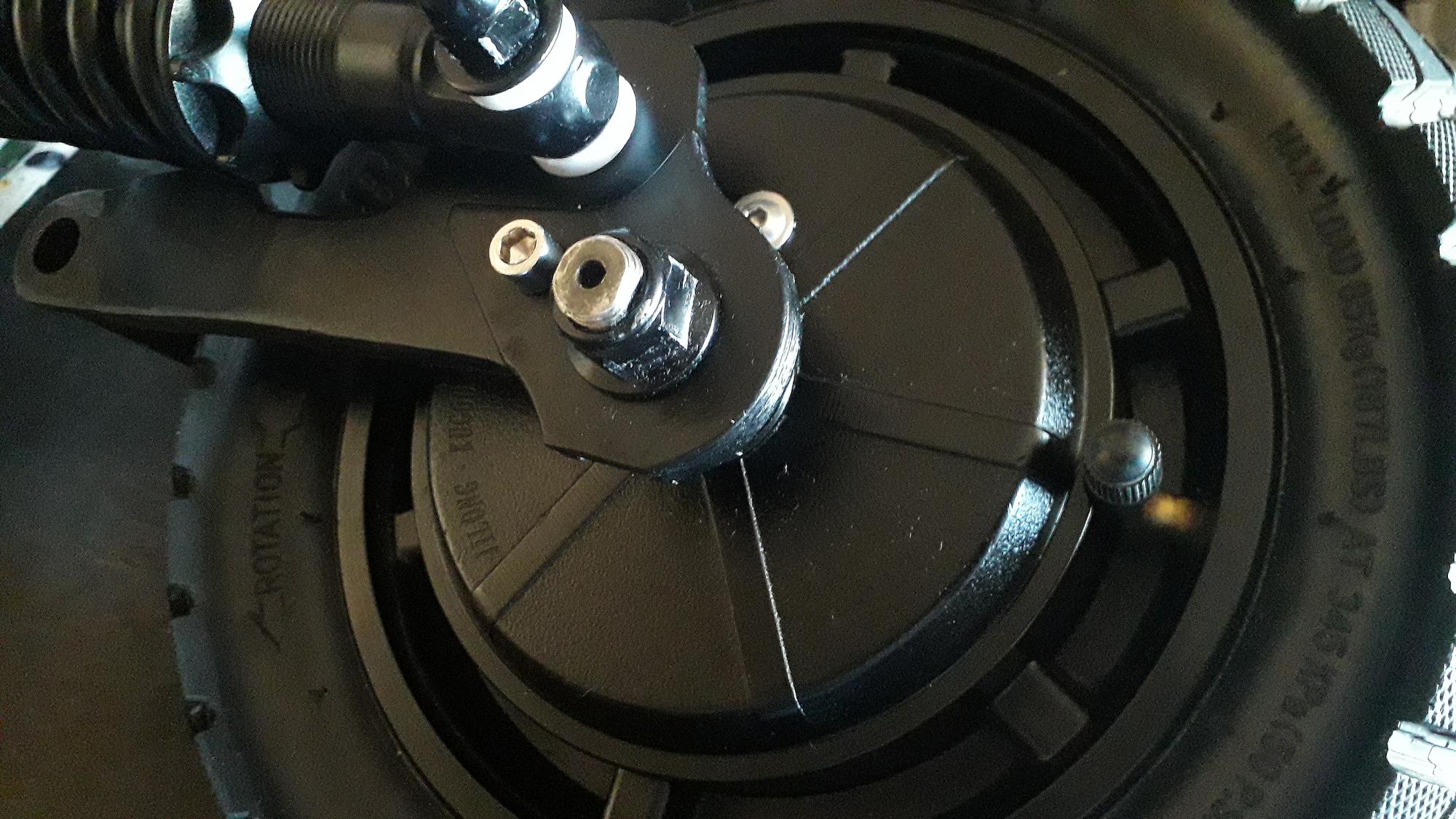

Roman gun
#219
Коллеги, привет!  :hello:
Как говорится - "the devil is in the details"

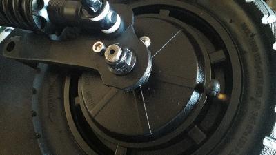

Когда делал левую, фиксированную шайбу МК, думал над стилистикой ее внешнего вида...
Сегодня, отталкиваясь от этой "разработки", сделал "шайбу" для фиксации кабеля МК в дэке...
Изначально - прямоугольное отверстие в экзоскелете обусловлено возможной необходимостью отделения МК от дэки с учетом квадратного разъема...
Фиксация будет на герметик и винты...
Вот такие дела...  :bw:  :facepalm:

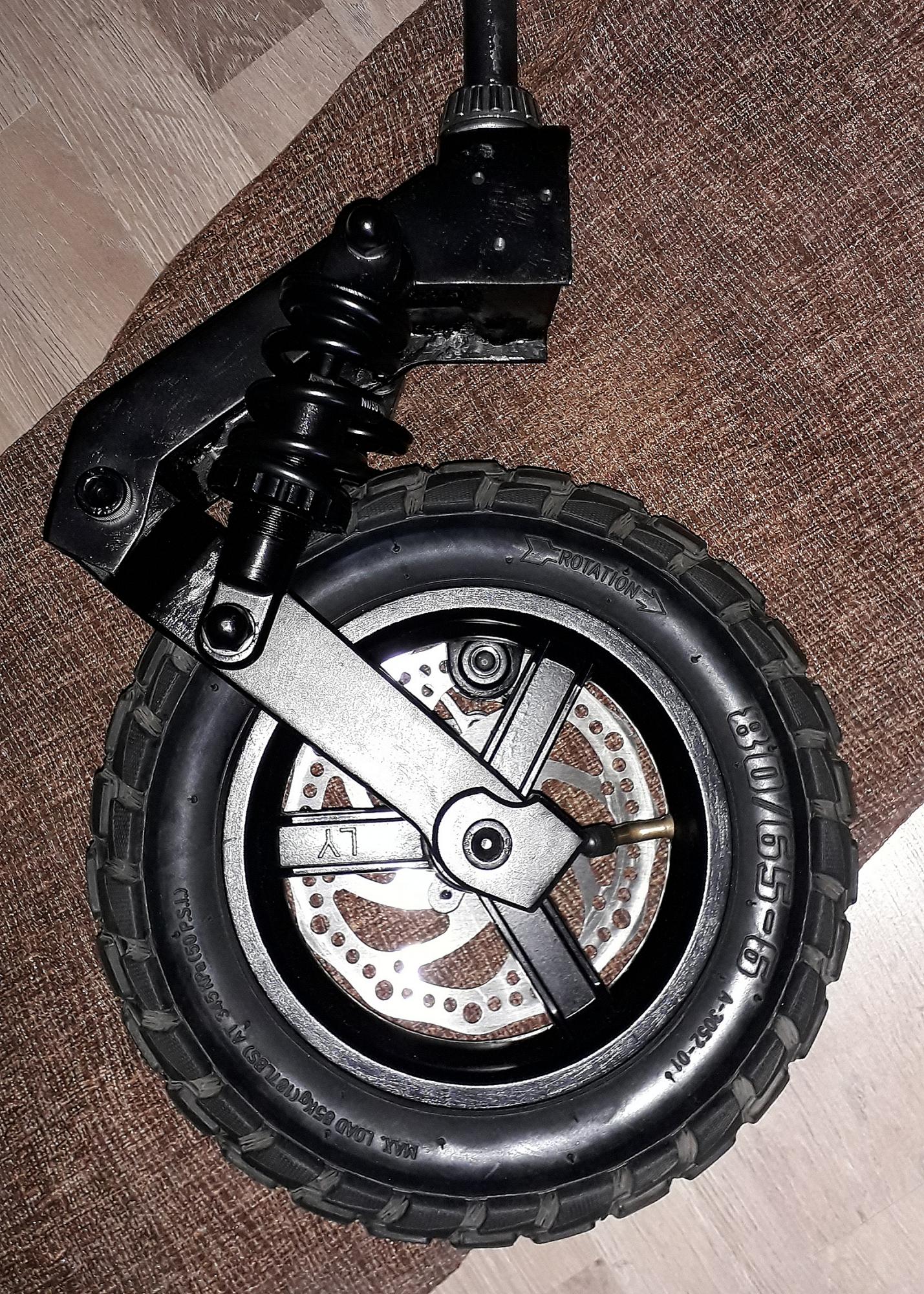

Переработал концепцию днища дэки, теперь - один лист. Сделал переднюю крышку отсека контроллера..  )

"шайбы" вилки передней рычажки переделал в общем стиле  :facepalm:

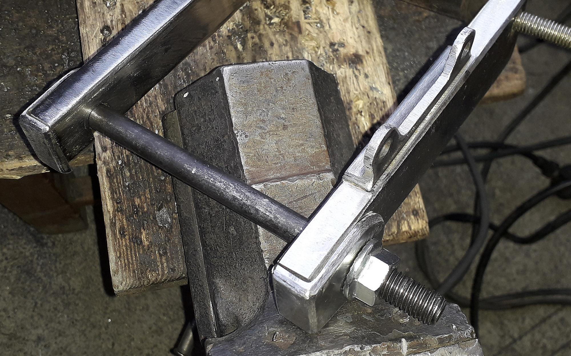

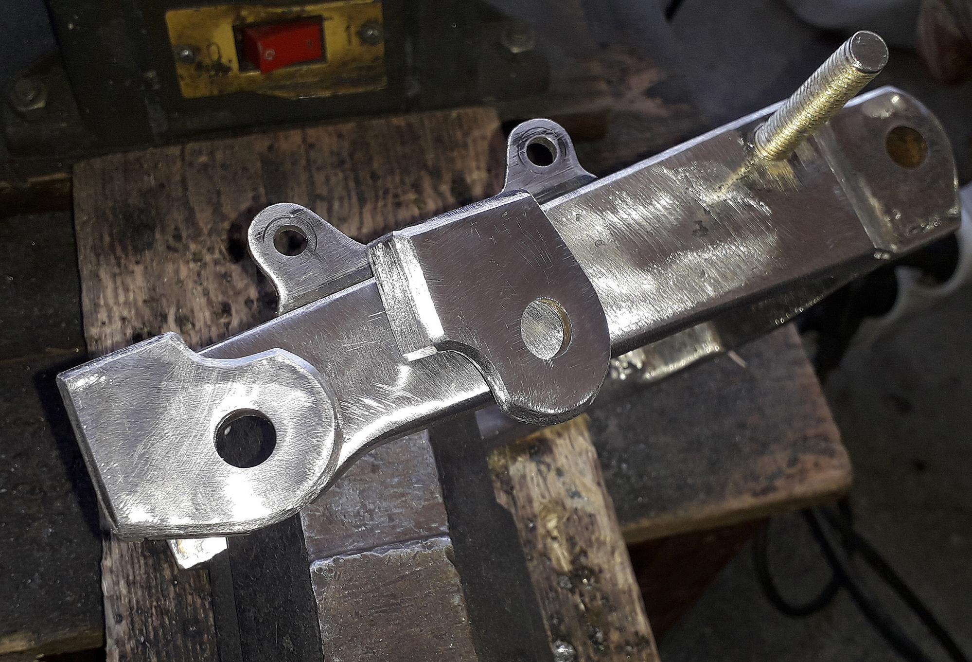

Roman gun
#226
Вот так будет  :dance:  ;-D

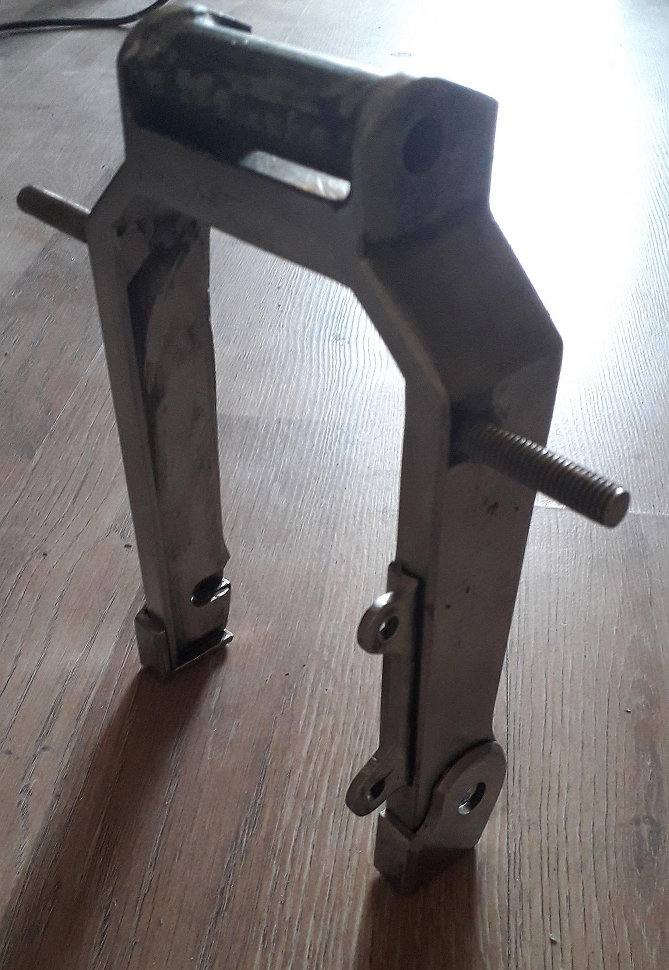

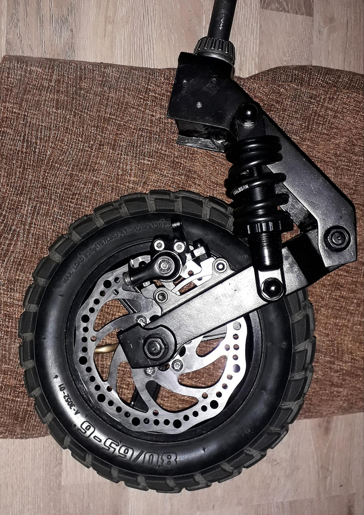

Roman gun
#227

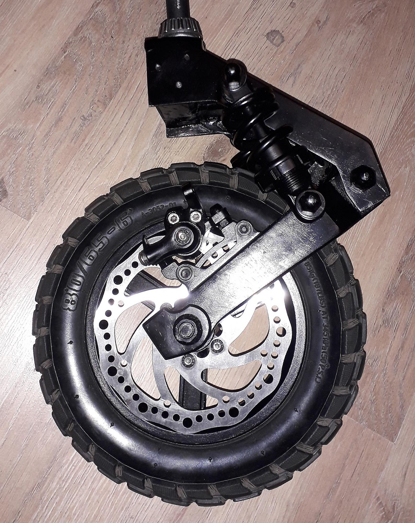

Всем привет!  ;-)
Собрал передний узел...   :facepalm:  :exactly:
Спустя некоторое время, 125е аммо встали вместо ушатанных 120х... :-D

Roman gun

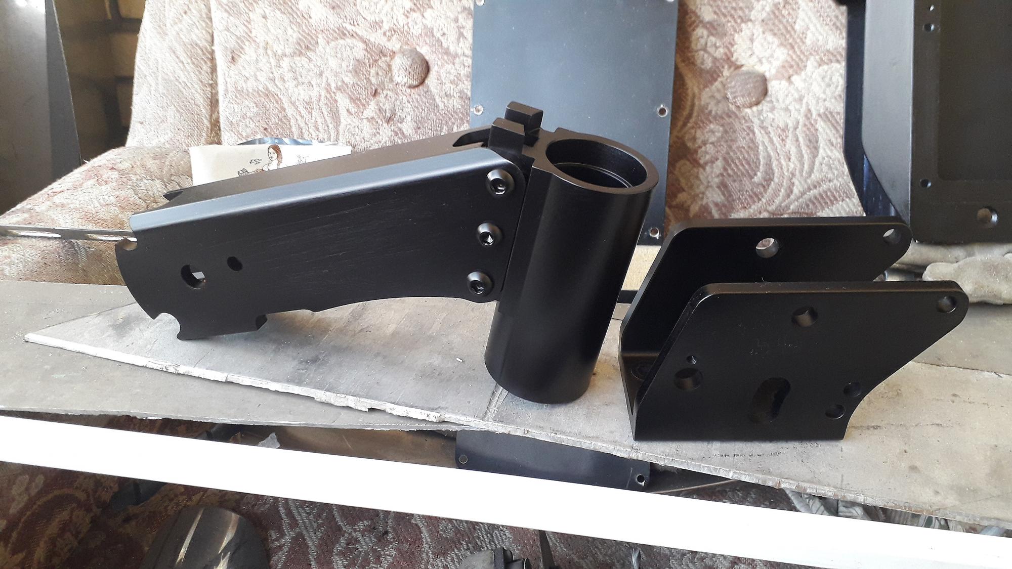

Всем привет.

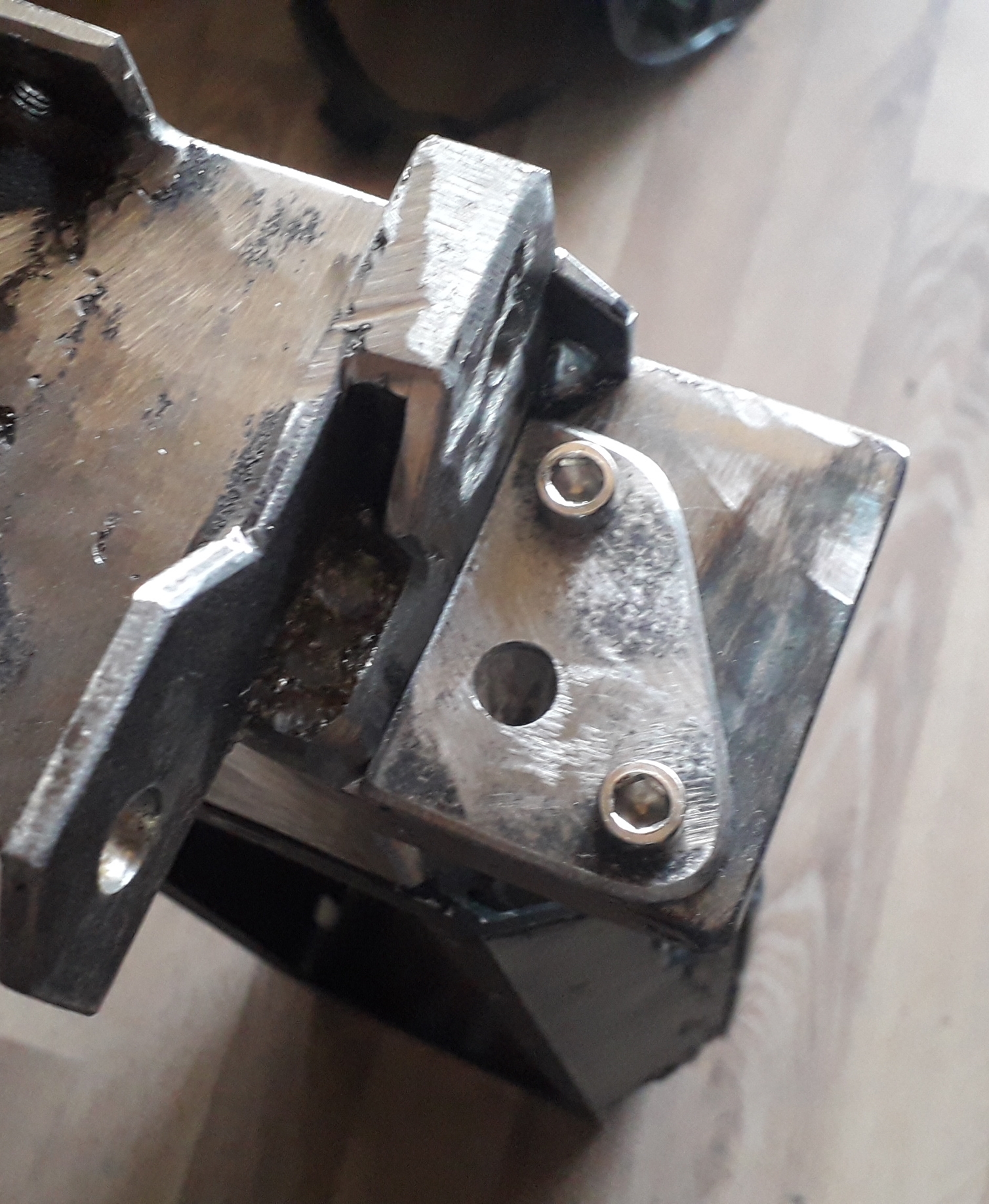

Сделал передний ввод для проводов в дэку. Трубка- направляющая подварена к боковой рамке. От идеи использования гермовводов отказался т.к. сильно торчат наружу... Герметиком потом замажу лишние пустоты  :eureka:
P.S. готовлю детали дэки к окраске. Второй цвет все же будет серым, на базе клея БФ-4.
По такому типу:

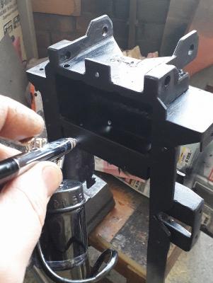

Фото процесса окраски большой детали (Экзоскелет) маленьким "модельным" аэрографом. Процесс муторный.  :facepalm:
Пишите, если интересно.

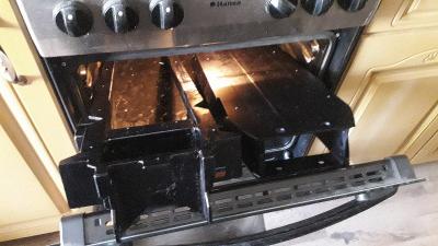

Roman gun
Цитата: ssilk от 01 Май 2021 в 00:24Интересно, конечно...) Только у меня подходящих анекдотов нету...
Сергей, стараюсь чтоб не как в анекдотах получилось)) потому и медленно все движется )
Сушка крупногабарита в два этапа в духовке))

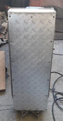

Roman gun
Коллеги, привет вам!  ;-)

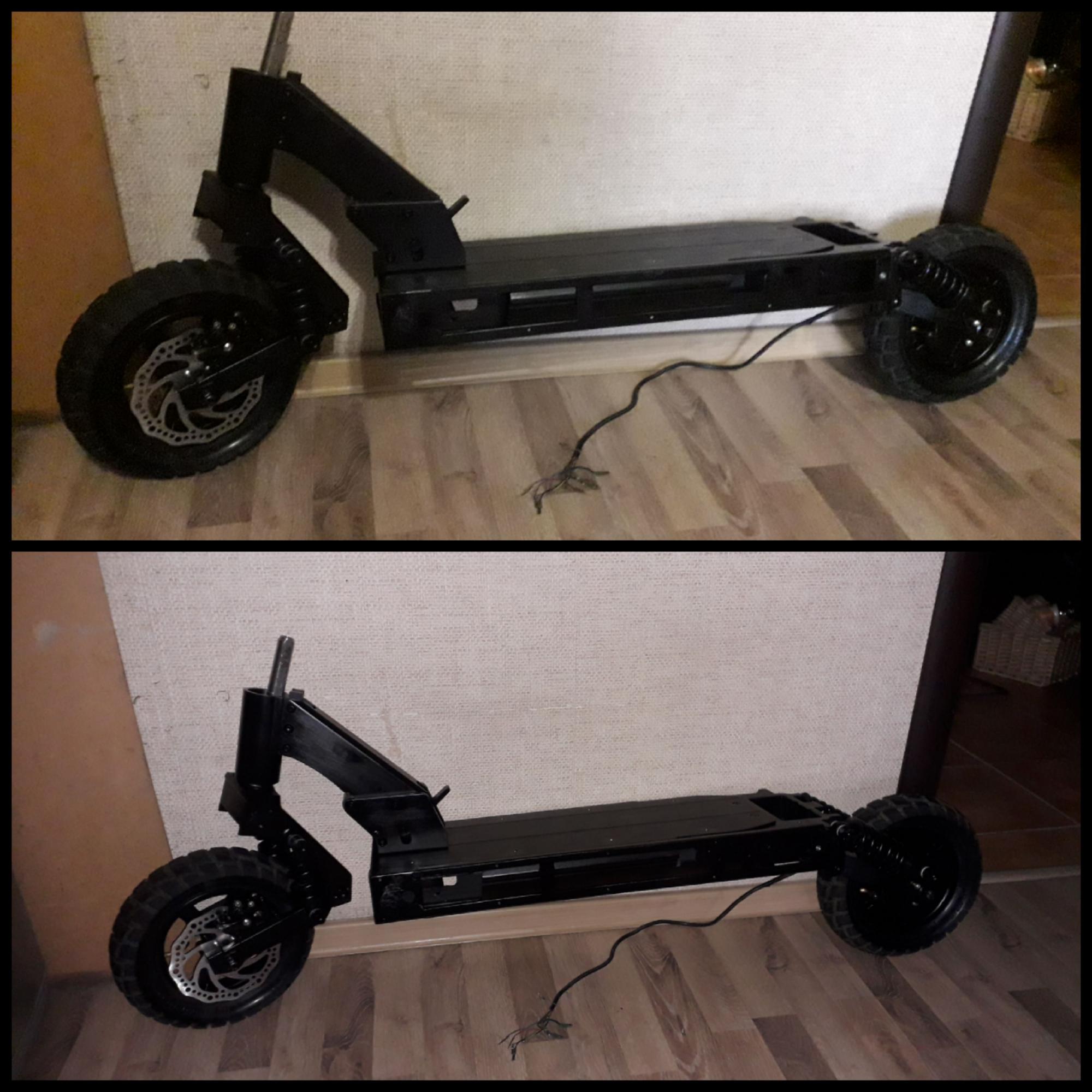

Сегодня вырвался от семейных уз, окрасил гуся!
Завтра/или после... надеюсь, выложу пост о экзоскелете (о сути вопроса),
а пока очередные фото процесса:
Ту би континуед  /:-)
Добавлено 04 Май 2021 в 19:03
Из фото понятно, что гуся жарил дважды...
Изначально - скрытые плоскости, затем - винты и общий объем  :hello:

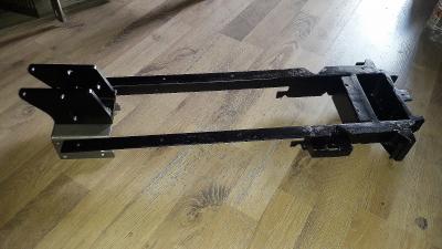

Roman gun
#232

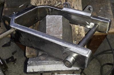

Коллеги привет! Адекватному Олегу отдельный!  :hello:

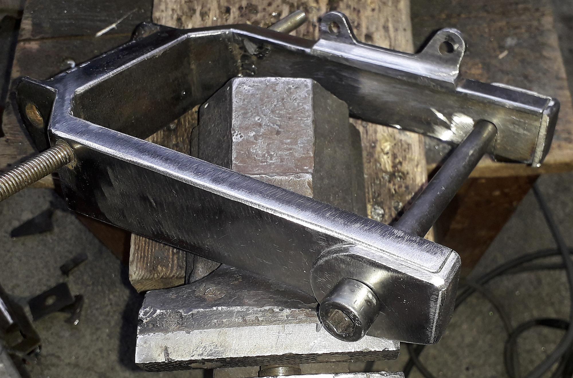

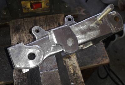

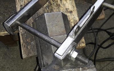

Суть экзоскелета говоря автомобильным языком - интегрированная в кузов/дэку рама.
Рама из железных "гэ" профилей, объединяет перед и зад, фиксирует кузов/дэку. Крепление дэки к раме как в штаных штатных местах зада, так и спереди и сверху + 10 точек...
Фото рамы:
В итоге получил крепкую конструкцию.  :work:
