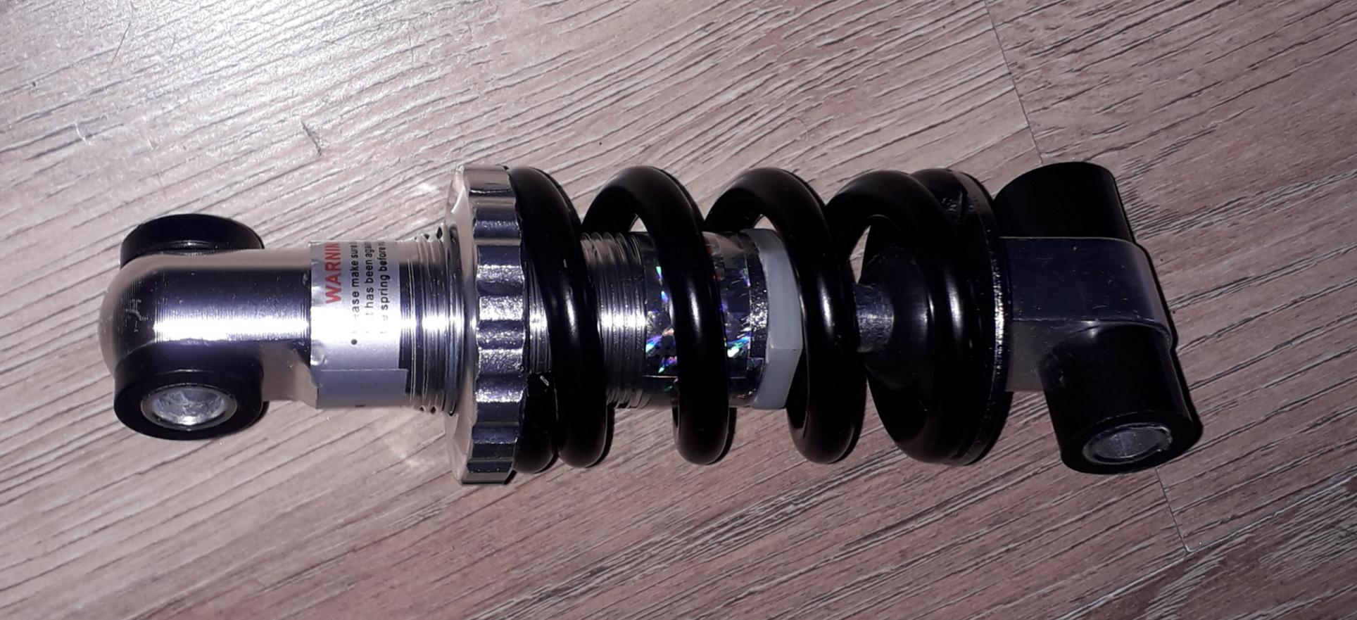

Привет коллеги!
Вчера не хвастал о передних амортизаторах)) - сегодня расскажу..
После полной разборки (для окраски/сушки) возникли трудности с одним аммортом, который вроде бы и собран обратно, но надежности не вызывает...(
У 120х жесткость 650 lbs(!) При закрутке пластилиновой вороны гайки пошел неуправляемый занос перекос и срез резьбы ((
Сегодня забрал последний из магаза 120й.
Но и пару 125х с жесткостью всего 500 lbs,
что позволяет вывернуть их, не расширяя саму вилку, несколько вперед по низу вилки (прости вилка/рычаг мой). Вобщем процесс опять несколько свернул на боковую ветку развития, надеюсь на недолго!
Еще купил очки от мух и эва коврик (точне два в одном, на полных 2 ковра)!
125е по сборке выглядят лучше чем прошлогодние 120е ,имеют стопорное кольцо по резьбе под гайкой.
650р. vs 450р. Разбирать полностью не буду, окрашу и чуть подсушу.

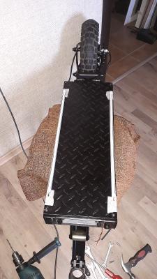

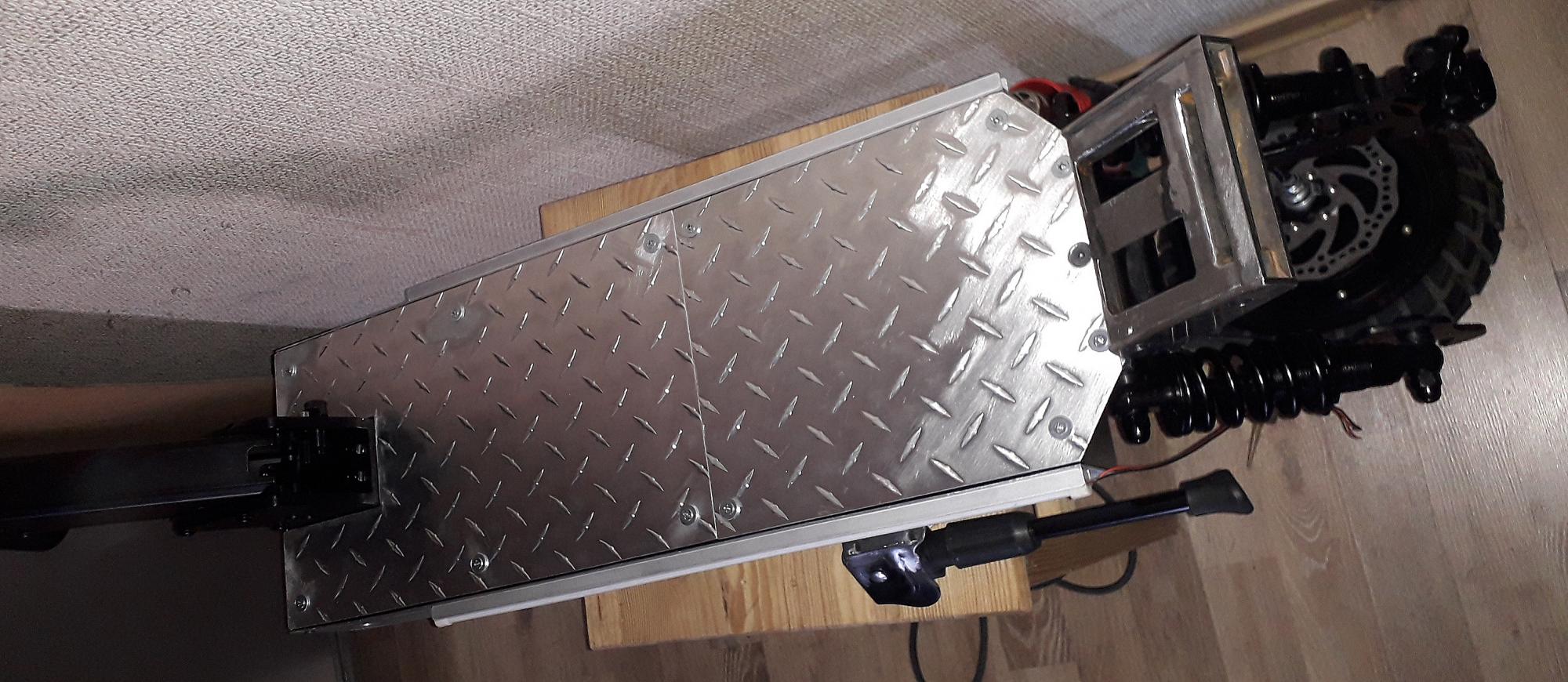

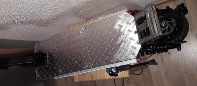

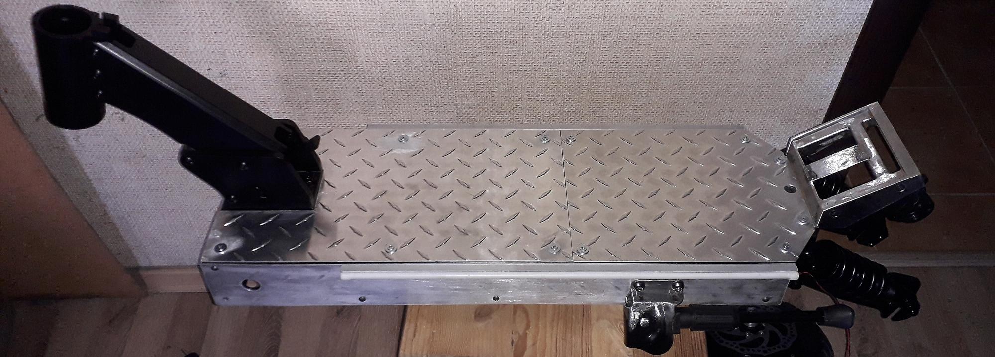

Отказался от верхней бронеплиты из дюраля.
(где-то выше по тексту ее расписывал  :facepalm: )
В принципе закончил работы по облицовке дэки люминем... Осталась окраска.

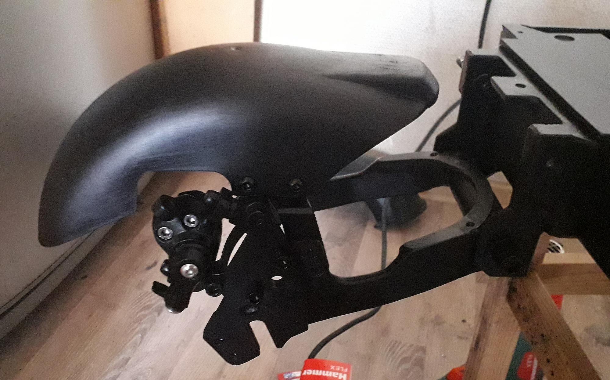

Roman gun

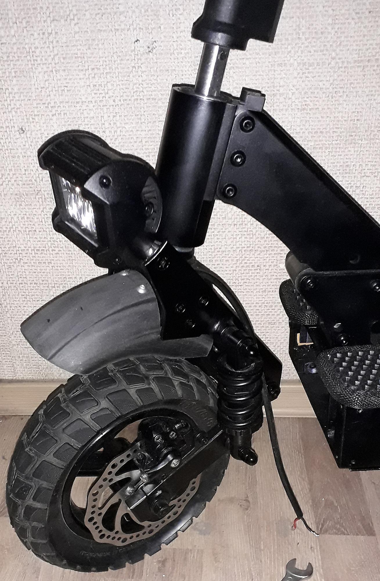

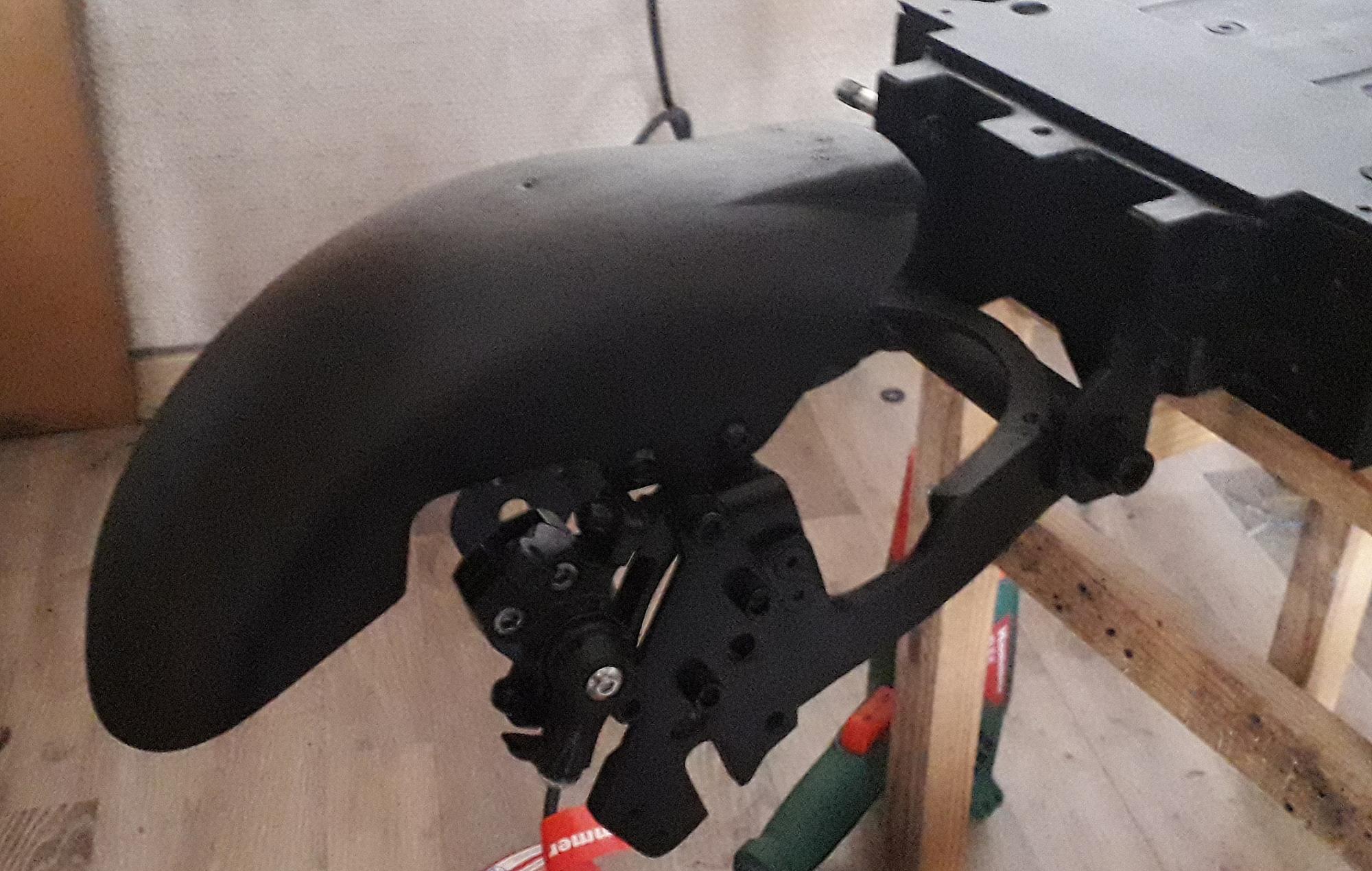

Так уж случилось, что переднее штатное крыло стало задним.. будет/не будет забрызгивать не особо важно))
Сидит монолитно, не болтается и не задевает колесо. Крепление к перьям через 3х мм железки в штатные, но не задействованные изначально отверстия.

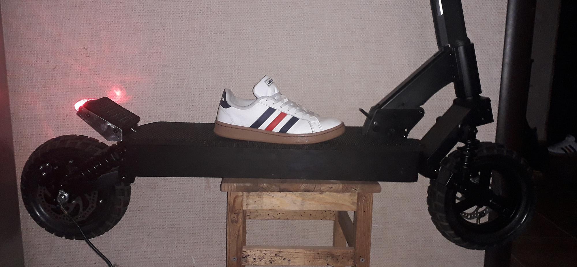

Roman gun

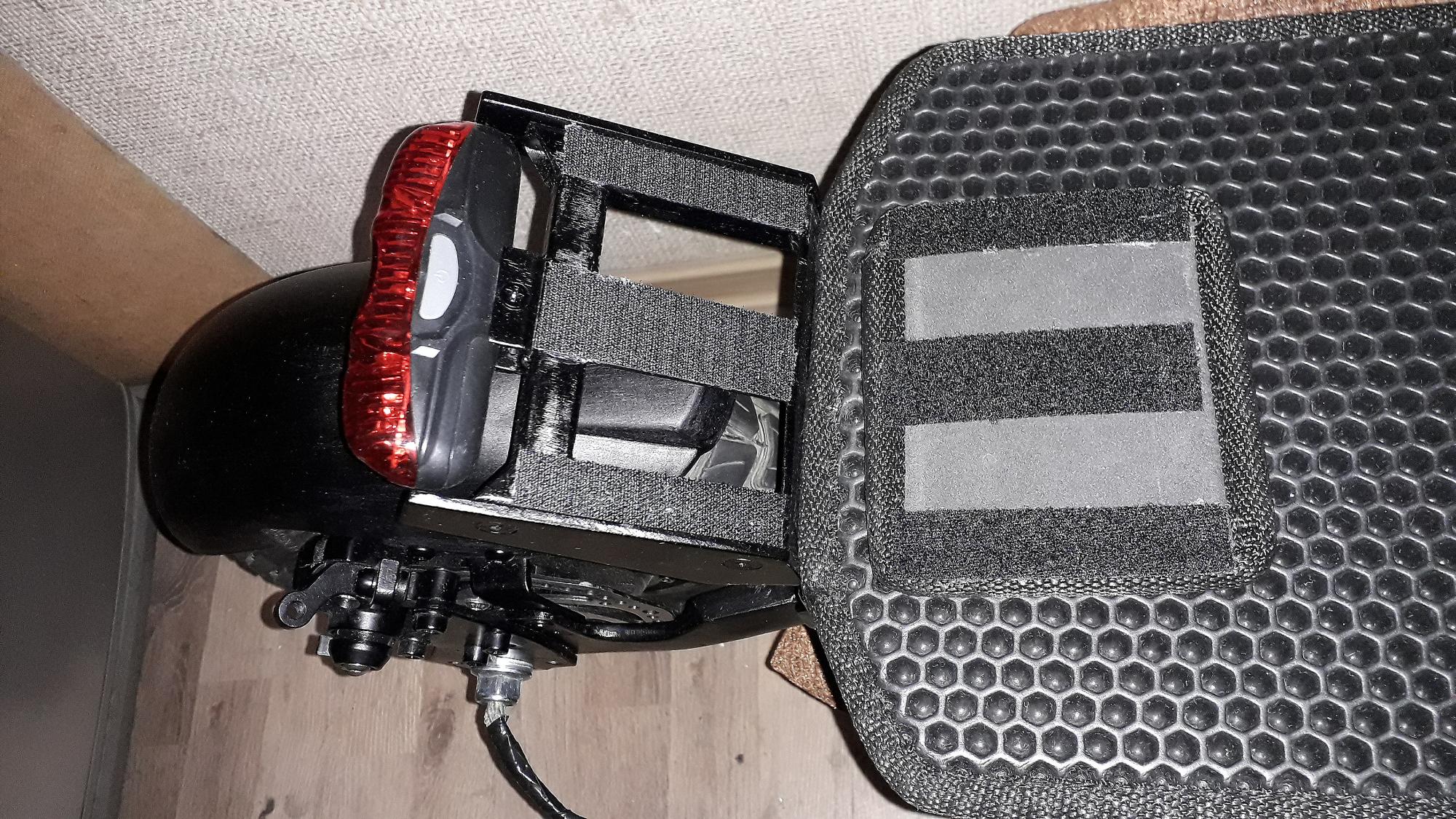

Привет и Ку!

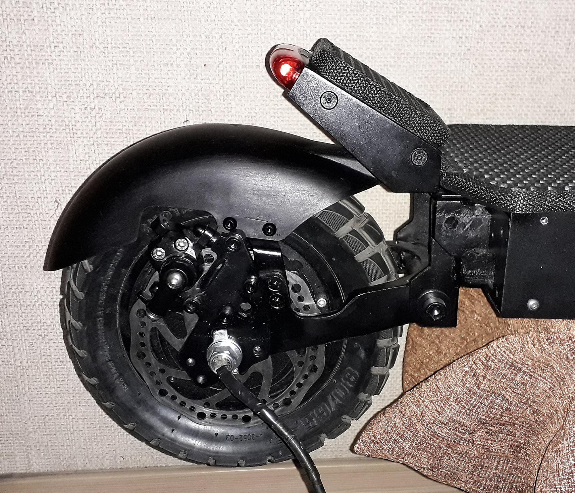

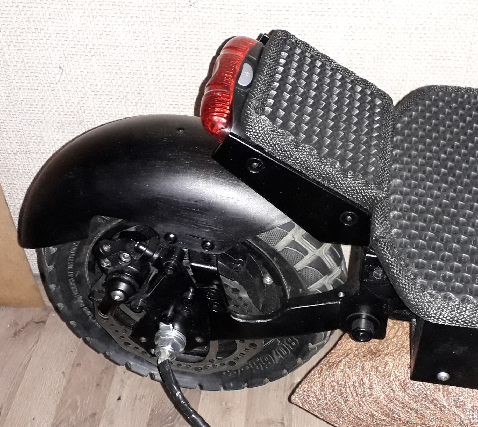

Небольшой обзорчик технического решения "спойлера" на этот само.. что и как.  :pardon:
Ранее многие задавались вопросом - зачем он нужен, если есть седло...?!
У моего экземляра седло тоже есть, но его не ставил ни разу т.к. катаюсь исключительно стоя.
Это ручка переноски и задний фонарь.
По ходу разработки этой детали, менялось многое. Первый вариант "спойлера" есть много страниц выше в БЖ.
Не буду расписывать, как думал сделать стоп сигнал из диодной ленты и т.д. и т.п.
В итоге, нашел подходящий вело фонарь с тремя режимами работы: бегущие огни, мигание, постоянный свет...
По форме/габаритам легко вписался в прежнюю конструкцию детали (позже докупил запасной экземпляр)

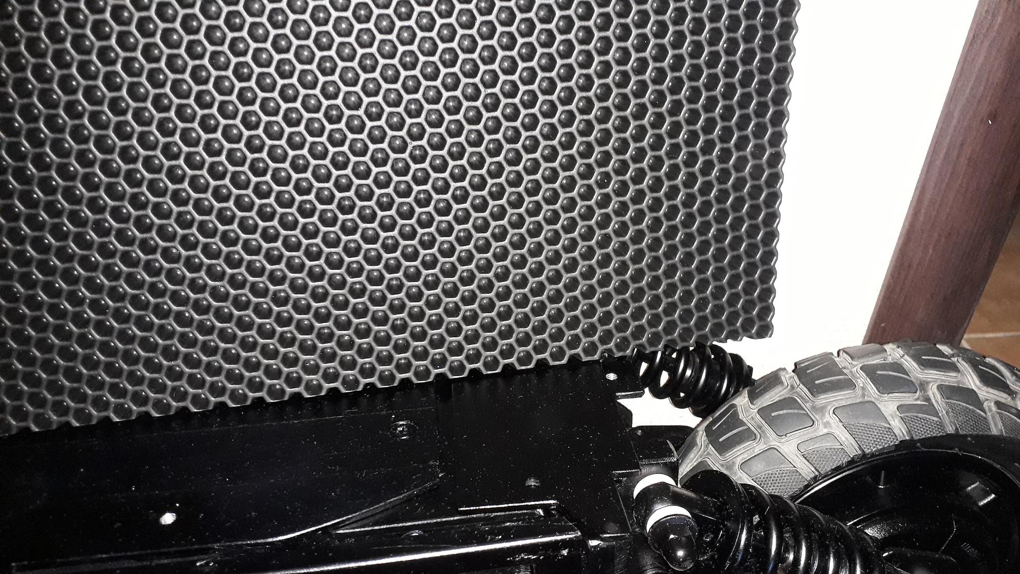

Отдельно отмечу, что поиск внешнего толчкового покрытия дэки и "спойлера" заняло много времени и нервов.  :facepalm:
Плюс, что в автосервисе через дорогу от моей "мастерской" открылась контора по пошиву автоковров EVA. Там прошили пару ковриков и опору пятки очень качественно и за 4 копейки.
Коврики держатся на липучке, липучка приклеена на замечательный клей (тьфу на 3м скотч с их ценой!)
Скоро уже соберу все вместе.
И, получаю большое удовольствие от процесса!
:el11:

oleg888
Цитата: Roman gun от 04 Июнь 2021 в 19:58Там прошили пару ковриков и опору пятки очень качественно и за 4 копейки
Рома, привет. Смотрится конечно красиво, но как представлю как в эти соты грязь забиваться будет и они коричневыми станут, становится грустно. Понятно что можно мыть, но думаю со временем ты устанешь от этого и перейдешь на гладкое покрытие, которое просто протер и готово. Если конечно аппратат планируется как транспорт на каждый день, а не в выходной прокатиться в парке.
Хожу пешком.
Roman gun
#245
Цитата: oleg888 от 04 Июнь 2021 в 20:02Рома, привет. Смотрится конечно красиво, но как представлю как в эти соты грязь забиваться будет и они коричневыми станут, становится грустно. Понятно что можно мыть, но думаю со временем ты устанешь от этого и перейдешь на гладкое покрытие, которое просто протер и готово. Если конечно аппратат планируется как транспорт на каждый день, а не в выходной прокатиться в парке.
Олег, привеет!
Долго искал решение для верха дэки, очень долго.. Из доступного оказались эти ковры из мурлена лероя))
Буду мыть в ванной, сначала автошампунем из пульверизатора, а потом душем.. Олег, поверь, для моей такой конструкции, форма и плотность ковра стали единственным альтенативным вариантом замены того дюралевого листа "брони" ...
Я каждый день не езжу на самокате, чаще на велике...
Бортжурнал полета https://electrotransport.ru/index.php?topic=62013.msg1898711#msg1898711
"Не совершает ошибки тот, кто ничего не делает" Т.F.R.(С)
"Собака лает, а караван идет!" (С)
oleg888
Цитата: Roman gun от 04 Июнь 2021 в 21:05Буду мыть в ванной, сначала автошампунем из пульверизатора, а потом душем..
ок, но я все ж свой прогноз оставлю, посмотрим на сколько тебя хватит :kidding:

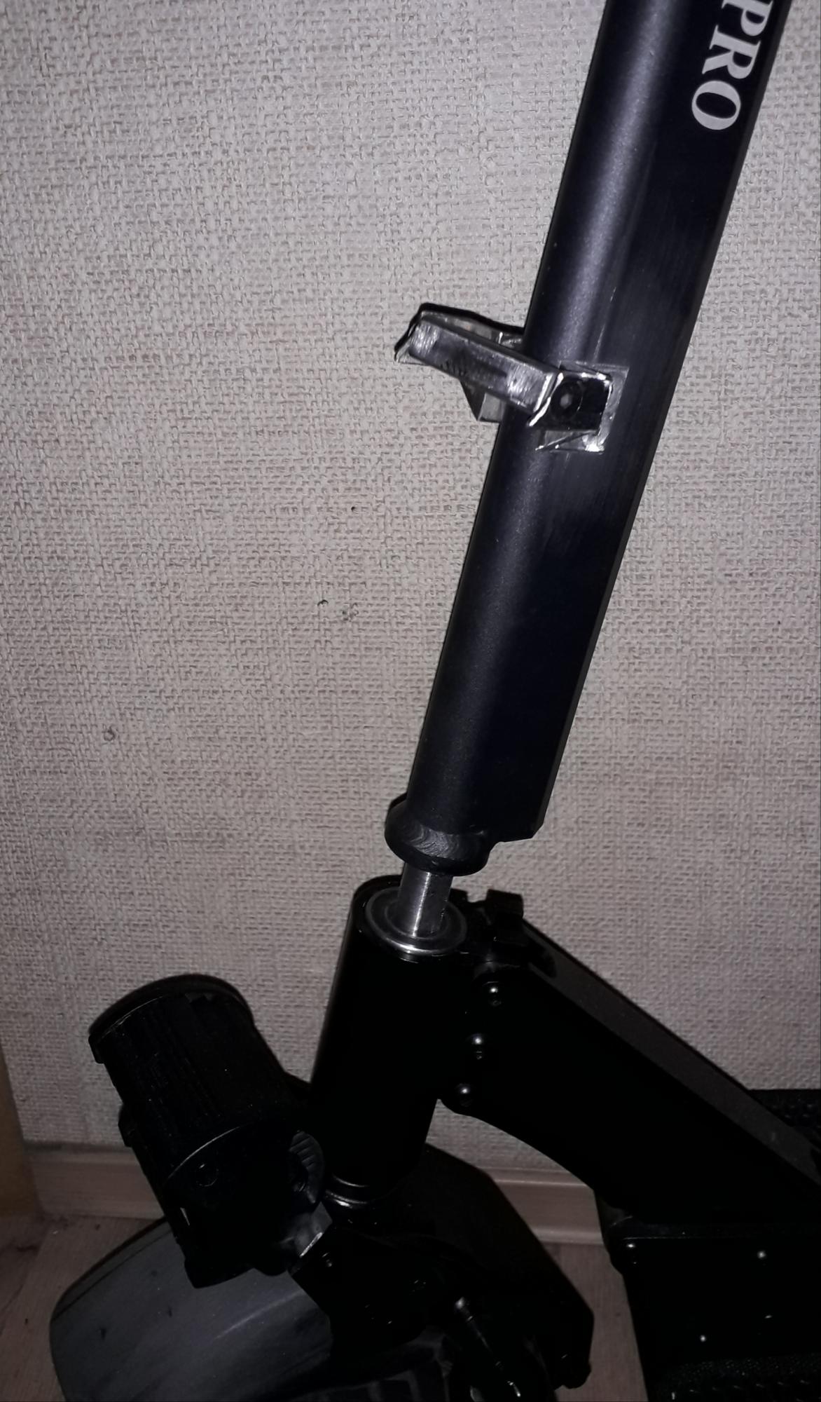

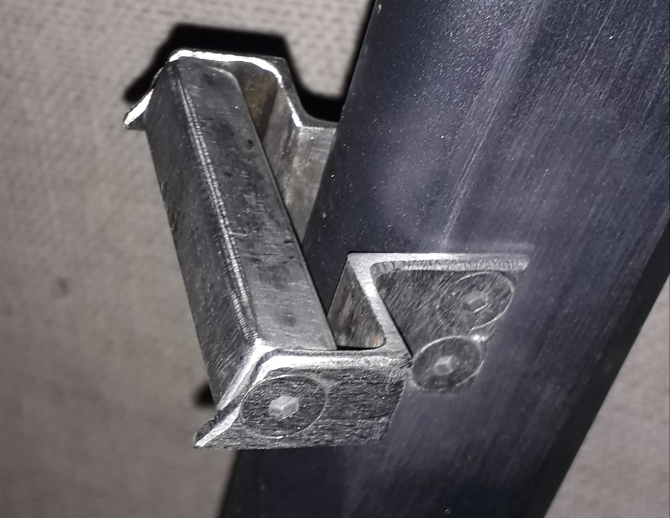

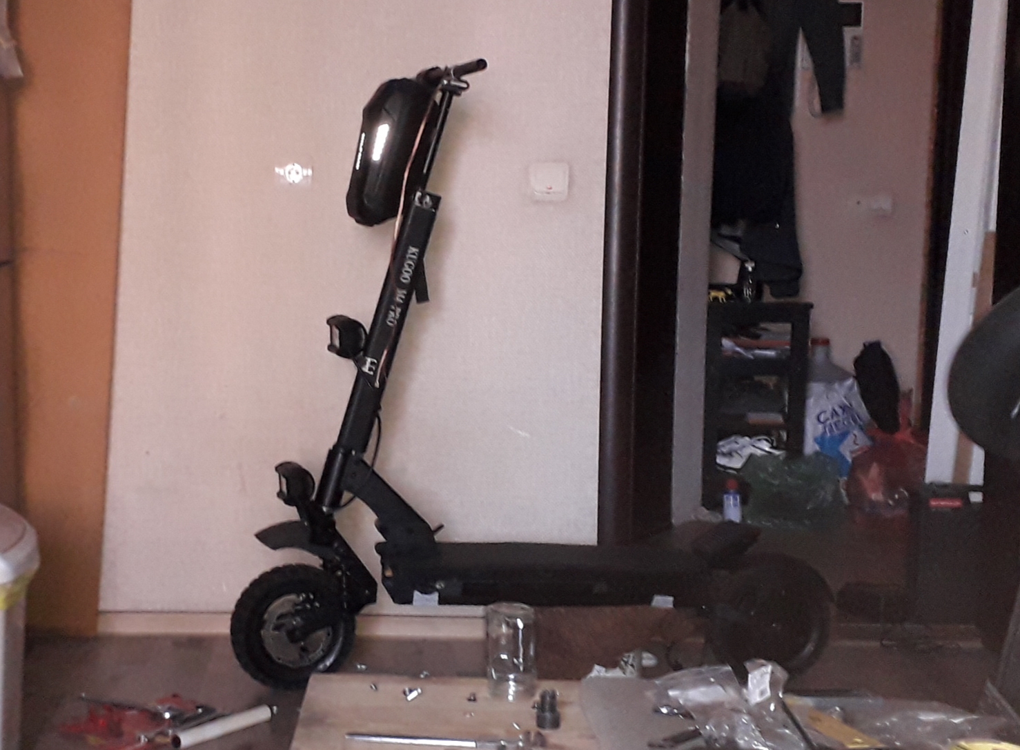

Отнесся с пониманием к визуальному восприятию прохожих к спарке из двух передних фар. Что бы не пугать, разбил эту парку. Фара N1 осталась на прежнем месте. Фара N2 передвинулась вверх по трубе. Пришлось разработать новое крепление для фары N2 и переработать крепление фары N1. Обе фары поворотные по вертикали...
Из заднего стокового крыла создал прообраз переднего. Окончательно откорректирую его перед окраской.
Отмечу, что не тороплюсь. Время для раздумий оставляю.

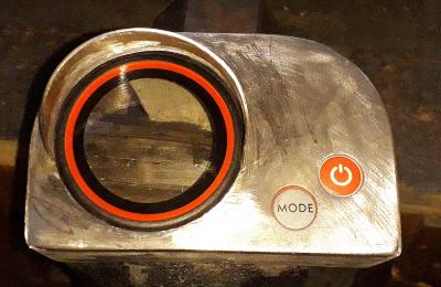

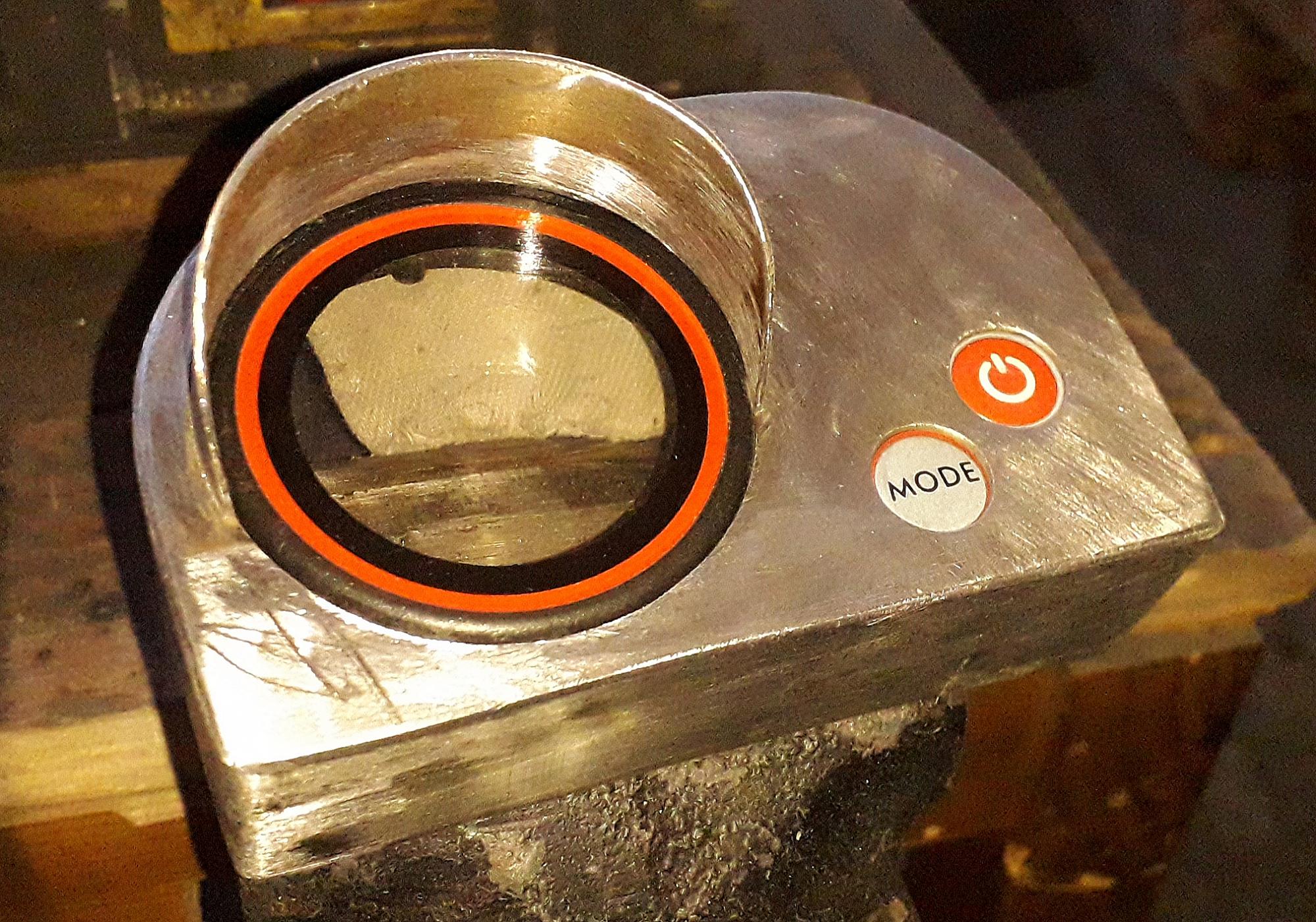

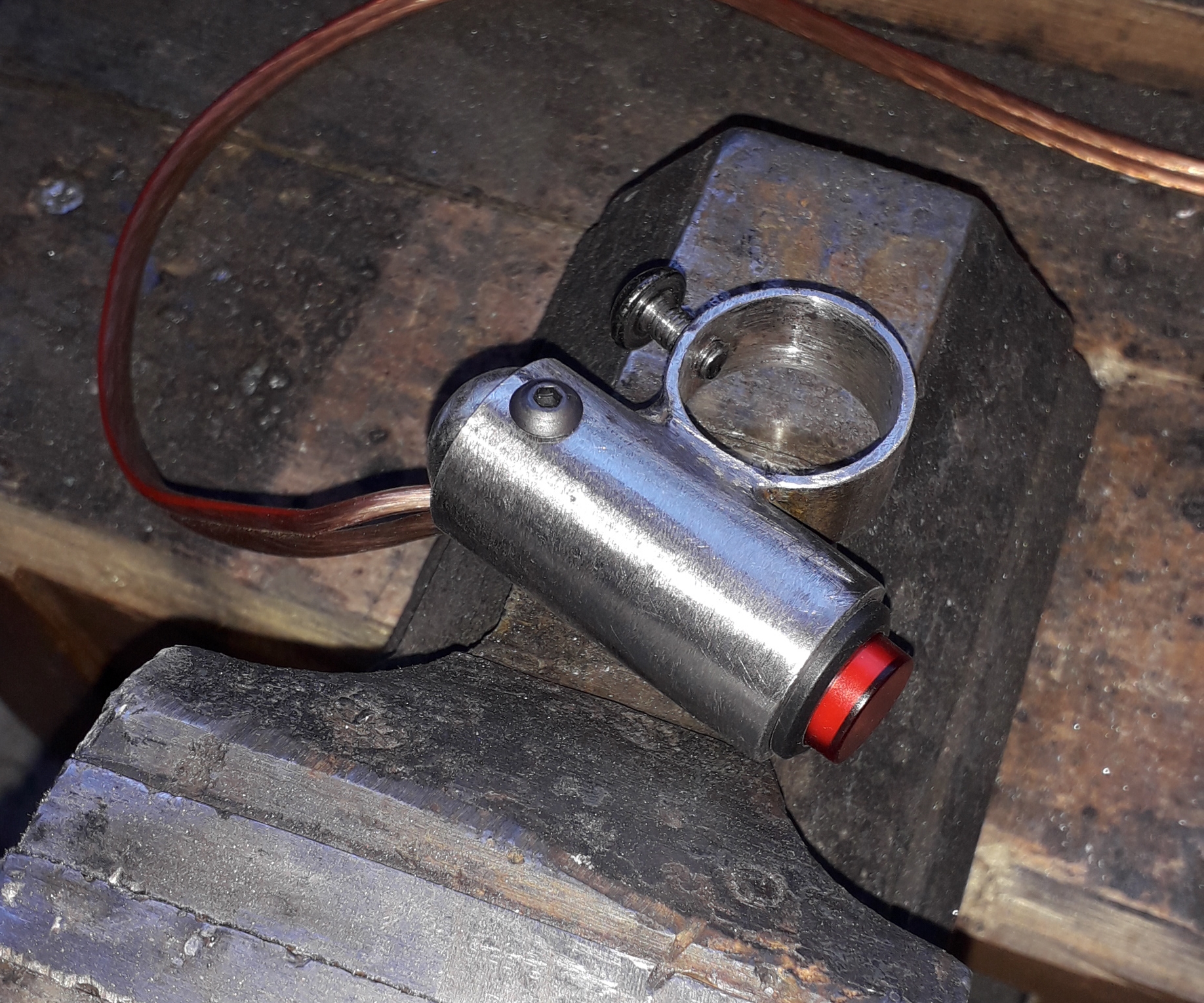

Сварочно-модульные работы подходят к логическому завершению.
Снизу - вверх перешел на составляющие детали руля. (Не удержался от описания)  ;-D

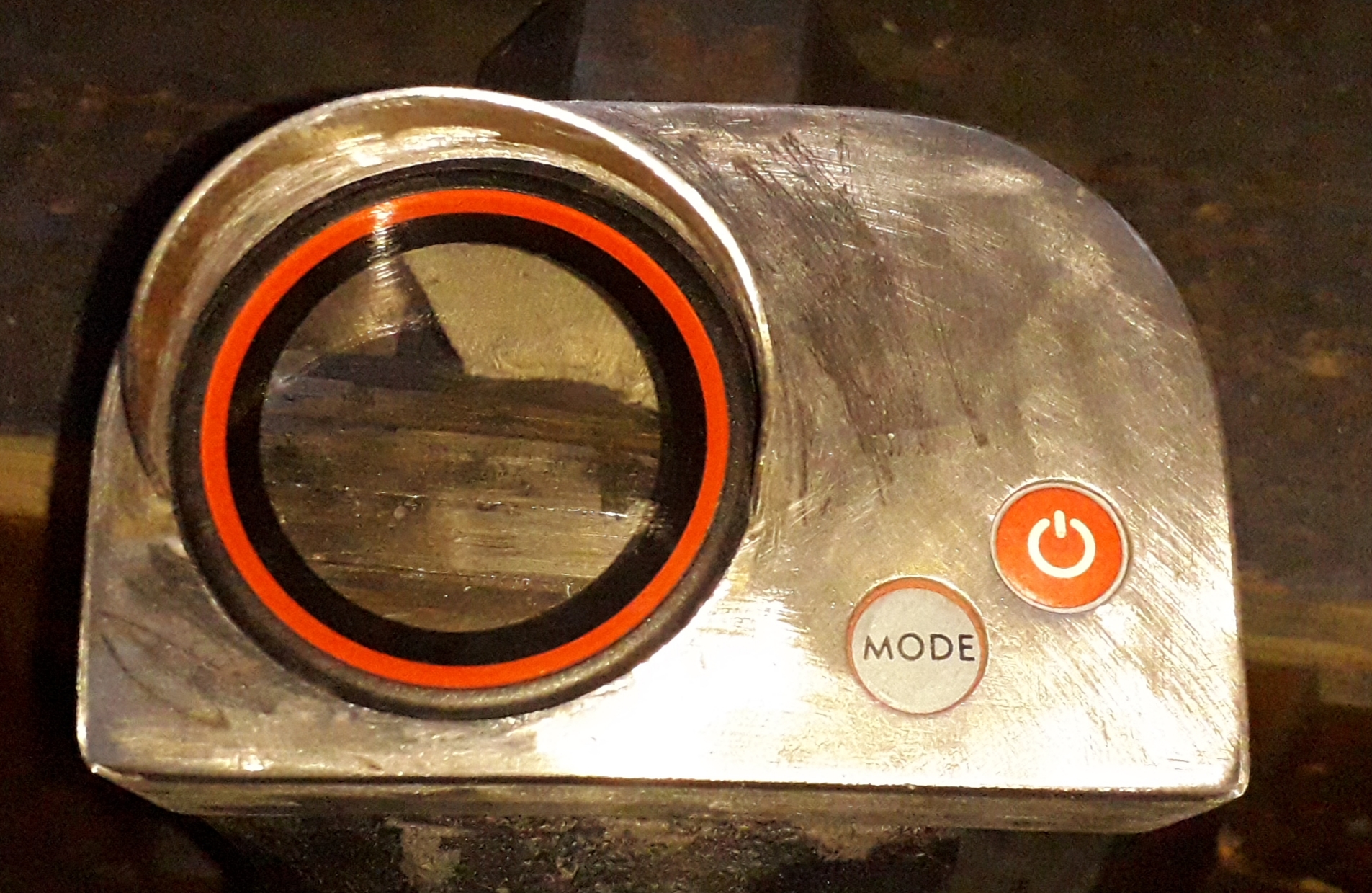

Отказался от штатного хрупкого блока сигнал/свет/поворотник. Тем более, что поворотников больше нет.
Кнопка авто сигнала будет установлена в "гильзу" под руль слева.
Ввиду того, что будет установлена "мото- ручка" тяги, создал новый внешний корпус для БК из железки 1мм. Сделал антибликовый "колодец".
БК будет установлен по центру руля.
Процесс идет, скоро закончу и перейду к полевым испытаниям.
Добавлено 20 Июн 2021 в 17:57
Кнопка включения света также будет на новом корпусе БК. Для пеших будет отдельный вело-дзинь.
