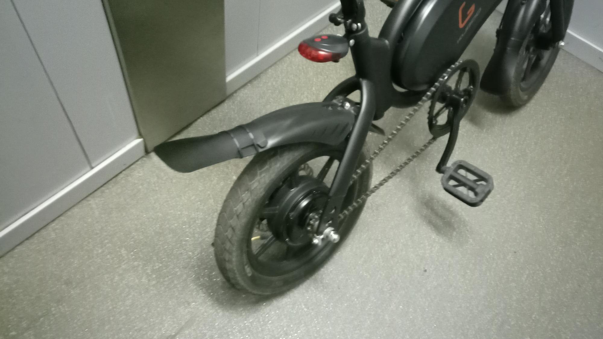

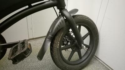

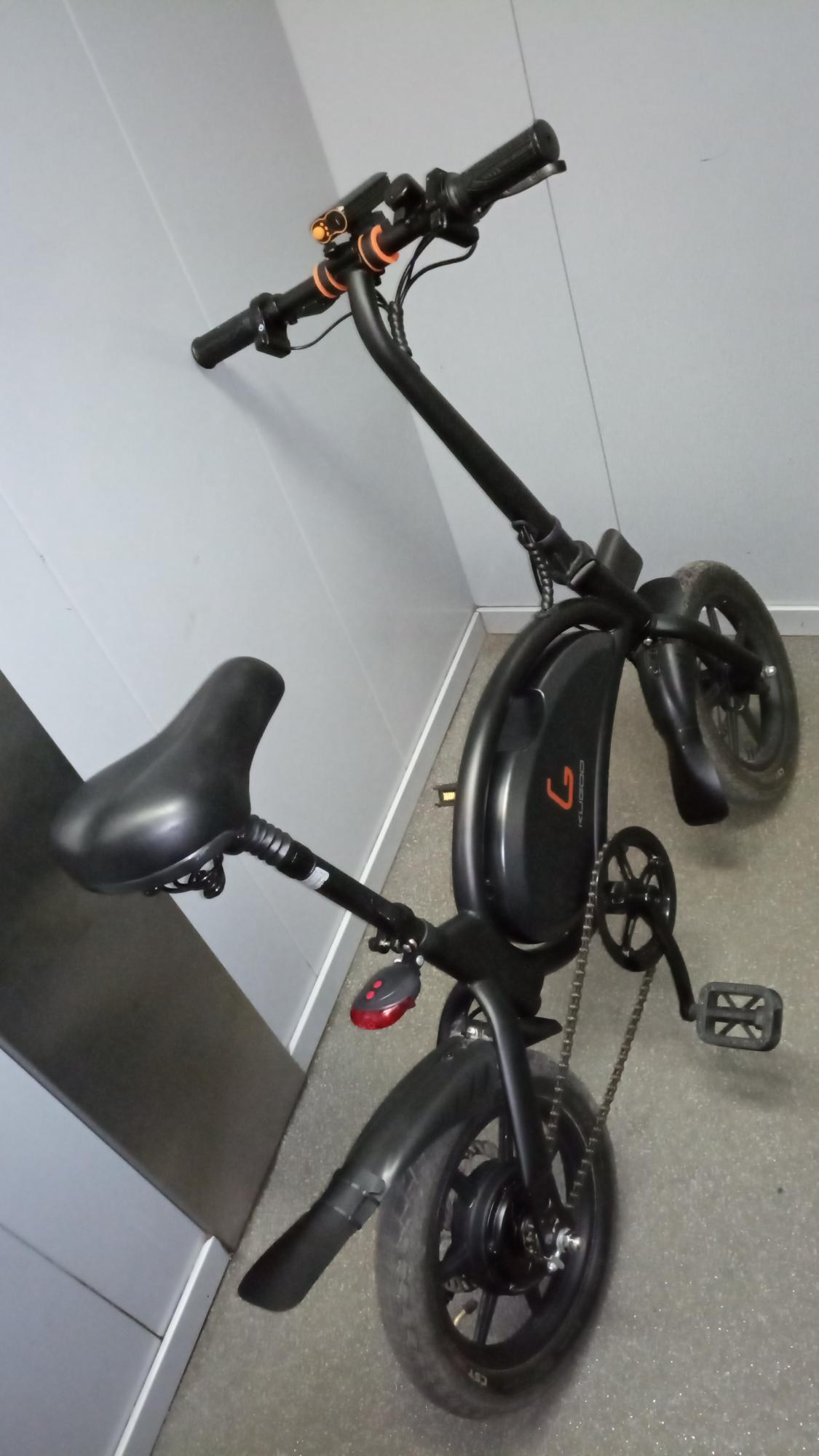

Пришли крылья и подседельник. С подседельником возиться буду сейчас, с крыльями - завтра.
Короткое крыло - вперёд, длинное - назад, это я понял, один кронштейн шире, второй уже - правильно ли я понимаю, что узкий вперёд, широкий назад? И если да - углом в какую сторону?
Кто ставил - сфоткайте и сюда киньте пазязя, интересны места крепления к боковинам и направление атаки угла кронштейнов (усов, арки крепежной, хрени-которая-держит-крыло-и-боковыми-усами-с-петлями-крепится-к-вилке если угодно)
Спасибо.

Цитата: Spitch от 03 Окт. 2020 в 20:45один кронштейн шире, второй уже - правильно ли я понимаю, что узкий вперёд, широкий назад?
Я как то на это не обратил внимания, что первое в руку попалось, то и поставил, куда собирался, сзади торчат шире. :ah:
Цитата: Spitch от 03 Окт. 2020 в 20:45И если да - углом в какую сторону? Кто ставил - сфоткайте и сюда киньте пазязя, интересны места крепления к боковинам и направление атаки угла кронштейнов
Выше фото же выложил, там все видно вроде как. Да и по другому оно логически не встанет. В ютубе человек их вообще обрезал, и закрепил прямой линией, прижав шайбой. Углы атаки я по месту гнул.
Цитата: Spitch от 03 Окт. 2020 в 20:45хрени-которая-держит-крыло-и-боковыми-усами-с-петлями-крепится-к-вилке если угодно)
По правилам усы и скоба должна быть снаружи, а площадка с резьбой внутри, но я поставил все на оборот, мне так захотелось :kidding:

Цитата: gindos33 от 03 Окт. 2020 в 21:18сзади торчат шире
Угу, понятно, принято, спасибо.
Цитата: gindos33 от 03 Окт. 2020 в 21:18но я поставил все на оборот, мне так захотелось

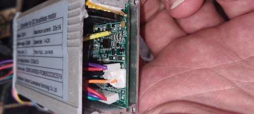

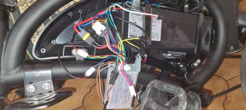

Всё-таки разберу старую Пульку на донорские органы, заодно на контроллере и МК сэкономлю. При повороте руля влево отрубает питание, при возвращении или повороте вправо включается. Где-то обрыв или дребезг контакта. Грешил на удлинитель для доп. батареи, снял крышку, отцепил, подключил как было в стоке - неа, "дело было не в бобине"  :-\
При шевелении провода от консоли с индикатором и кнопкой включения круиза/света в месте вхожа в дугу рамы у рулевой пропадает контакт. Снимать-прозванивать че-то как-то не с руки, все кишки вытряхнуть придется походу, даже найдя обрыв нечем заменить будет. Есть мысль попробовать вкрячить туда консоль с вольтметром, но на ней нет никакой кнопки, на которую можно было бы забиндить включение света (круизом я не пользуюсь от слова совсем). Скорее всего перетерся, глючит контакт именно в месте входа проводов в трубу рамы, как раз там, где движутся и трутся провода при поворотах руля. Что-то подсказывает по состоянию на сейчас, что дешевле и проще пустить его органы. Ну не хочет он оживать, каждый раз какую-нибудь хрень - да выкинет.
Берите на заметку очередной баг. Если будет багфикс - выложу, но это не точно, т.к. чот нет желания его фиксить.

Цитата: Spitch от 03 Окт. 2020 в 22:53при возвращении или повороте вправо включается. Где-то обрыв или дребезг контакта.
Все тоже самое было и у меня, но с ручкой "газа", в итоге заменил на с вольтметром и со всеми нужными кнопками, выше об этом писал.
Цитата: Spitch от 03 Окт. 2020 в 22:53Снимать-прозванивать че-то как-то не с руки, все кишки вытряхнуть придется походу, даже найдя обрыв нечем заменить будет.
Визуально, я ничего не нашел, там реально надо потрошить всю косу, а уж найдя, пропаять или просто хорошенько скрутить и все заизолировать. Так себе процесс, если только от безделья этим заниматься или от безысходности.

Я вот крылья немного допилил, делал как одноразовый вариант (нужно было ехать по мокрому), но гоняю с ними уже около 100км. Цена вопроса: 60р папка для бумаги и 10р стяжки пластиковые. Вырезал ножницами по самодельным шаблонам. Если не давить тапку в пол- приезжаю чистым)

Давайте я всё-таки буду сюда выкладывать понемногу полезности, которые мне показались интересными.
А если кто расскажет как это дело в шапку закинуть - честь Вам и хвала.
Первое и главное - на наш вел можно поставить полноценный стоп, который будет работать (хоть и своеобразно) при нажатии на любую из ручек тормоза.
На контроллере в потрохах есть фишка свободная на красном и фиолетовом проводе.
При выключенном габарите и нажатии любой из ручек тормоза идут импульсы раз в секунду 12в. Лампочка мигает.
При включенном габарите мигает постоянно, при нажатии на тормоз загорается непрерывно.
Тут же можно решить вопрос с поворотниками. Вариантов видится пока два:
1. Воткнуть в цепь твердотельное реле и запитать от этой же фишки плюс (красный) и минус (вместо фиолетовой, ибо по нему идет сигнал на прерывание) откуда-нибудь еще, например от передней фары.
2. Не втыкать реле и ездить с включенным светом постоянно. Так себе решение, но как временный вариант вполне.
На собственной шкуре испытано, что автомобильные габариты на лампах накаливания не подходят, токи не те. Как и авто-мото реле поворотников.
Диодные сборки от гириков заводятся легко, но синие поворотники... Короче плюнул колхозить, решил, что закажу комплект сразу, а от зада отрежу брызговик ненужный.

На днях купил кугу для супруги (спасибо ямаркету за жирную скидку 11,11), пока собирал вел прикинул какие моменты мне не понравились и их нужно доработать:
1 - короткий и прямой руль. Слишком короткий руль, сантиметров на 5-10 нужно пошире для большего удобства и лучшего удержания. Также не помешал бы чуть больший загиб руля.
2 - не очень понравилась ручка газа, она сплошная и при езде по плохой дороге рука будет дёргаться и постоянно добавлять/убавлять газ, половинчатая ручка лучше, кмк.
3 - нет ограничения по скорости/мощности и нет хоть какого-то примитивного спидометра. Мне например страшно давать такой велик супруге, учитывая, что она ездила раньше пару раз за 5 лет. Нужен какой-то ограничитель скорости хотя бы для того, чтобы привыкнуть к велику и безопасно научиться ездить. Насколько я понимаю, контроллер в куго не рассчитан на подключение дисплея, с помощью которого можно регулировать скорость/уровень ассистента? Для себя вижу выход в покупке контроллера КТ с дисплеем типа lcd5, тогда решится вопрос и со спидометром и с ограничением скорости при необходимости.
Ну и понимаю, что штатной батареи мало, крылья надо делать полноценные, для сиденья нужно заказать амортизационную скобу и тд и тп.
Себе летом переделал складной вел на 20 колёсах под электро, 22А контроллер, 48В 19 Ач батарея. В следующем году можно будет кататься вместе  :-)
