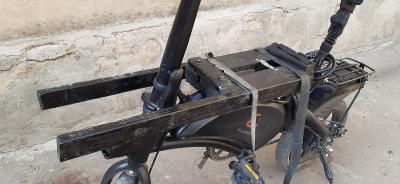

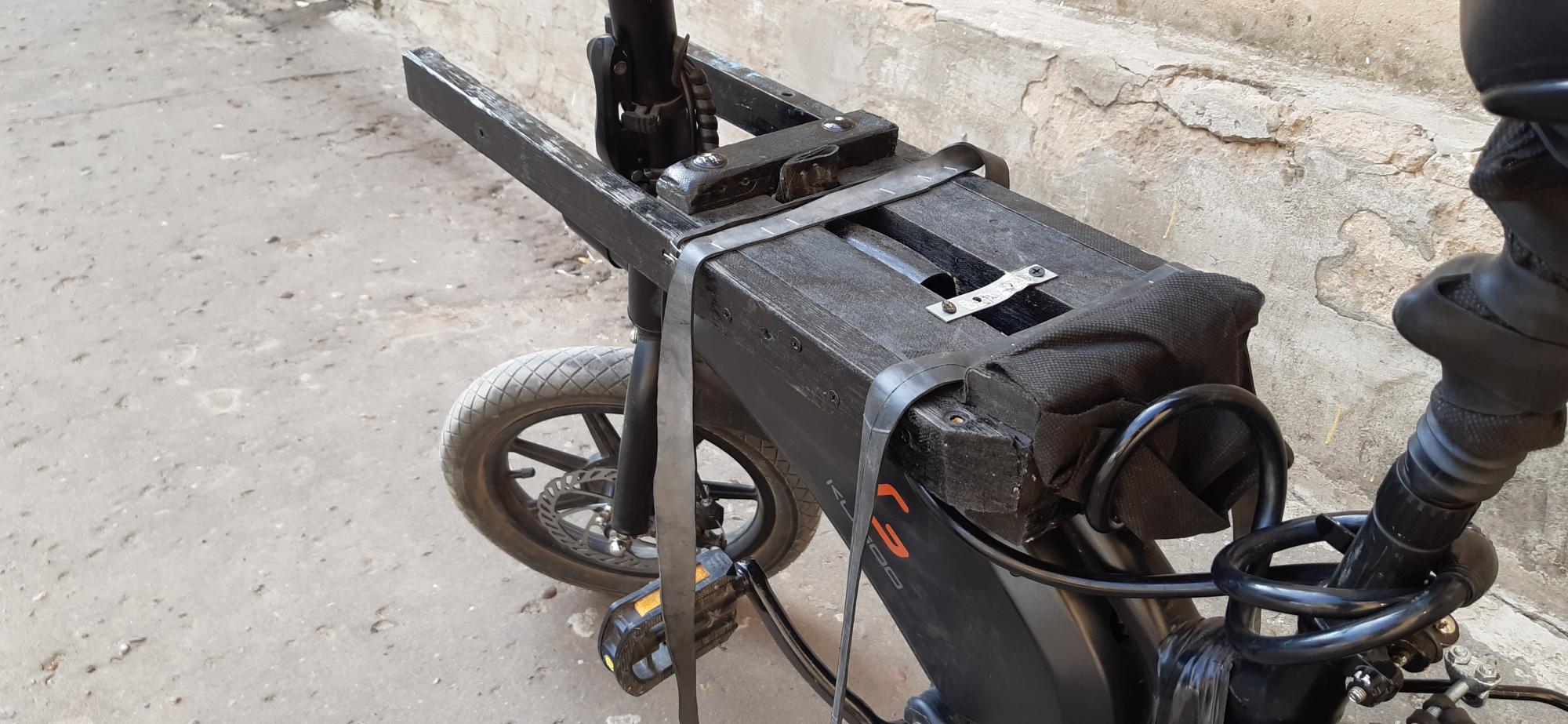

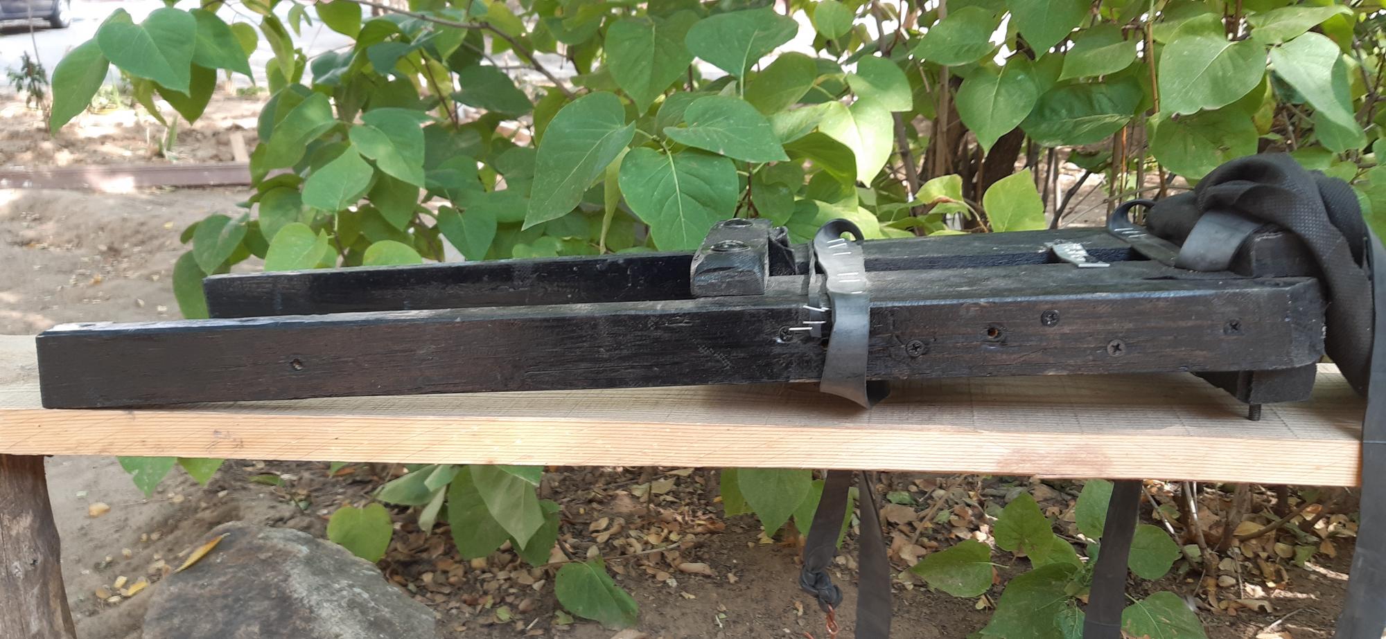

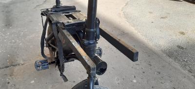

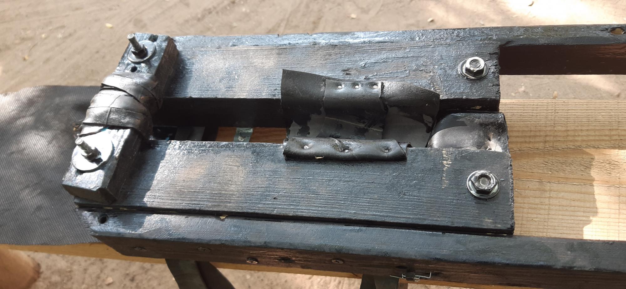

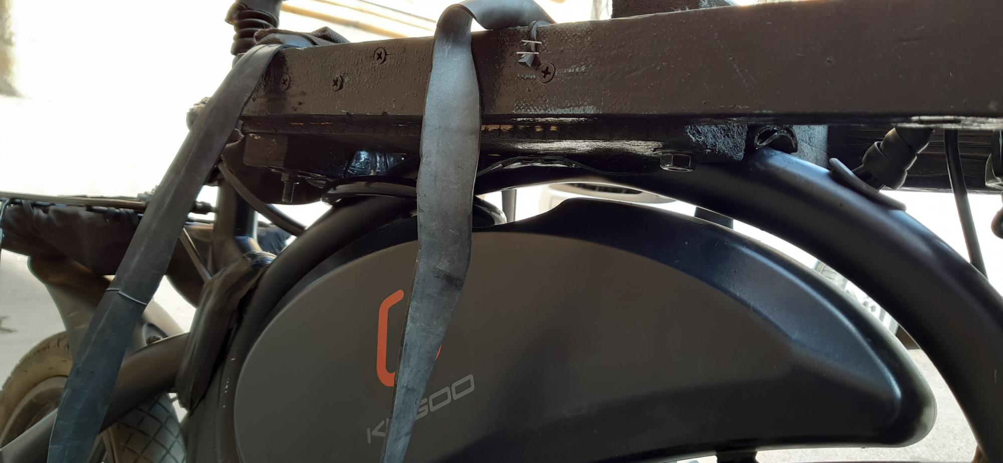

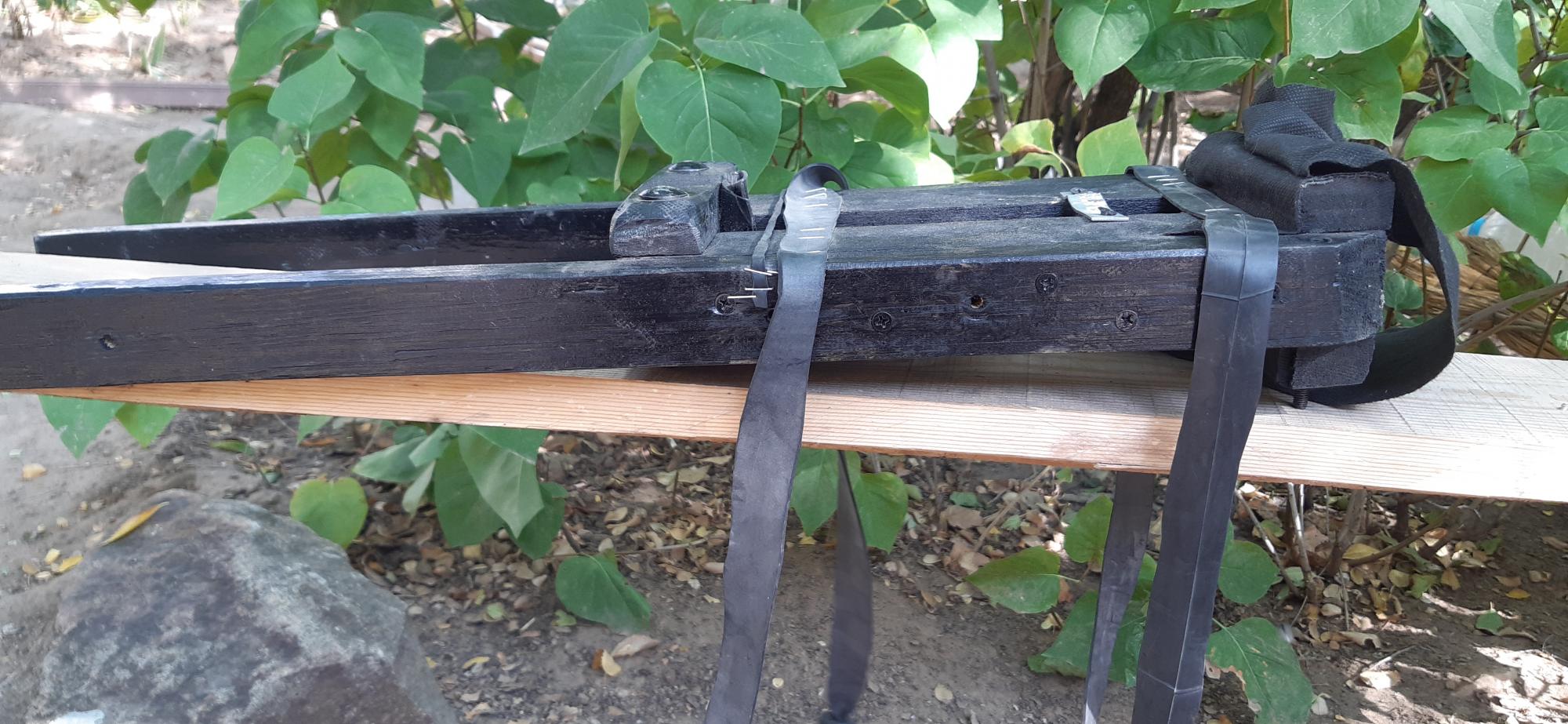

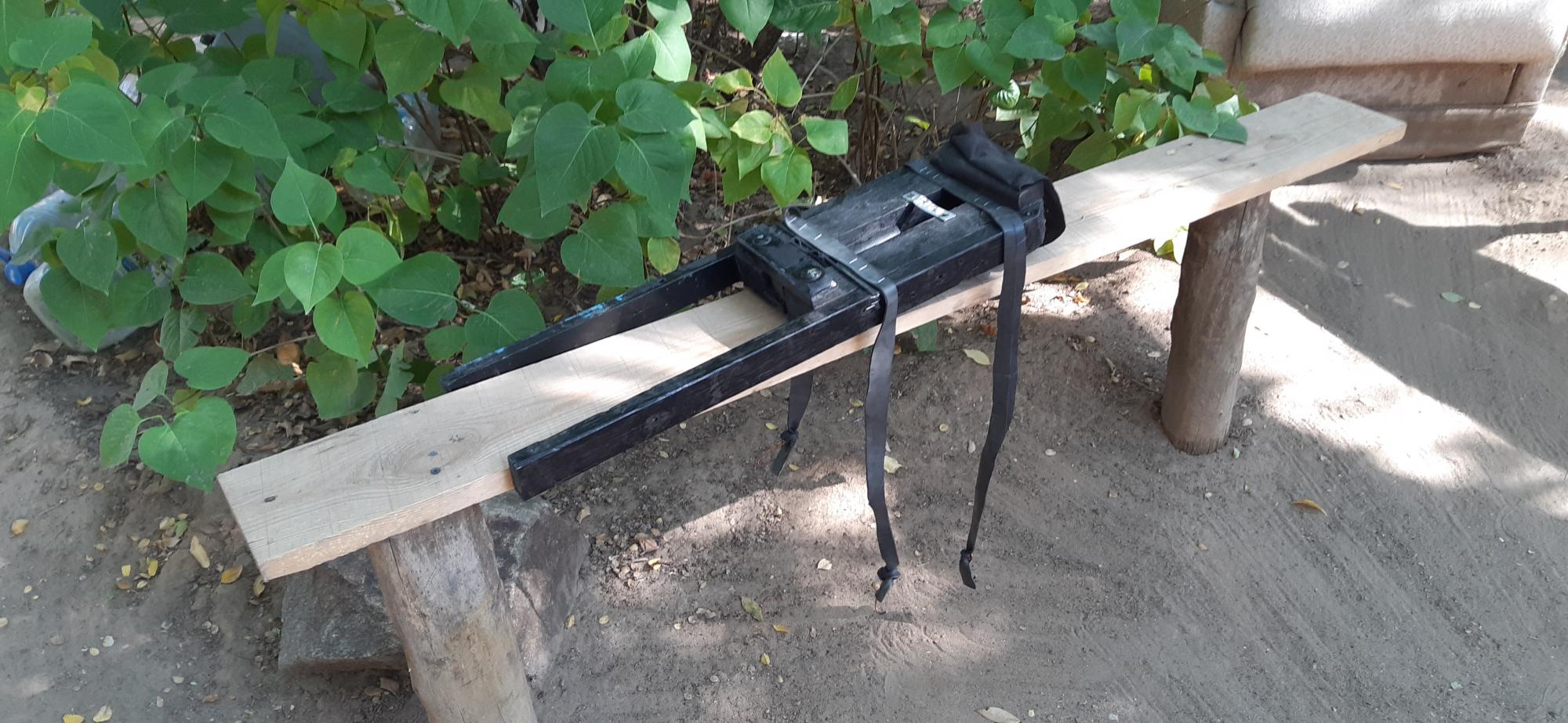

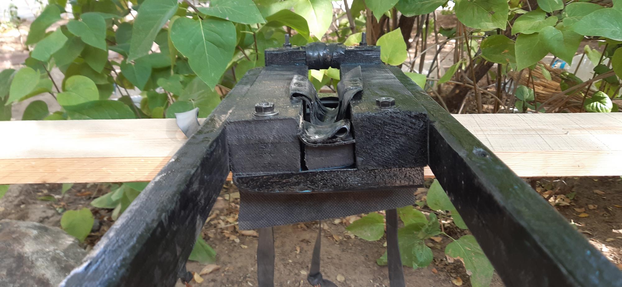

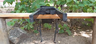

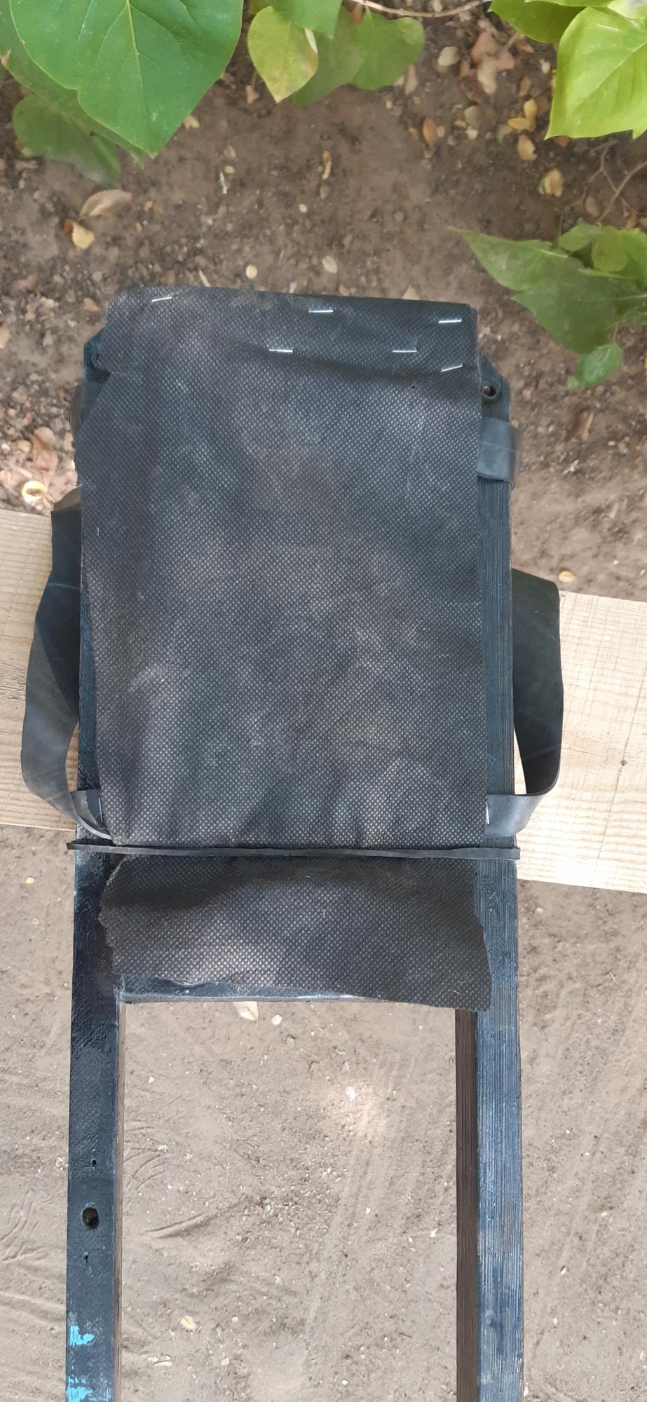

Эрки

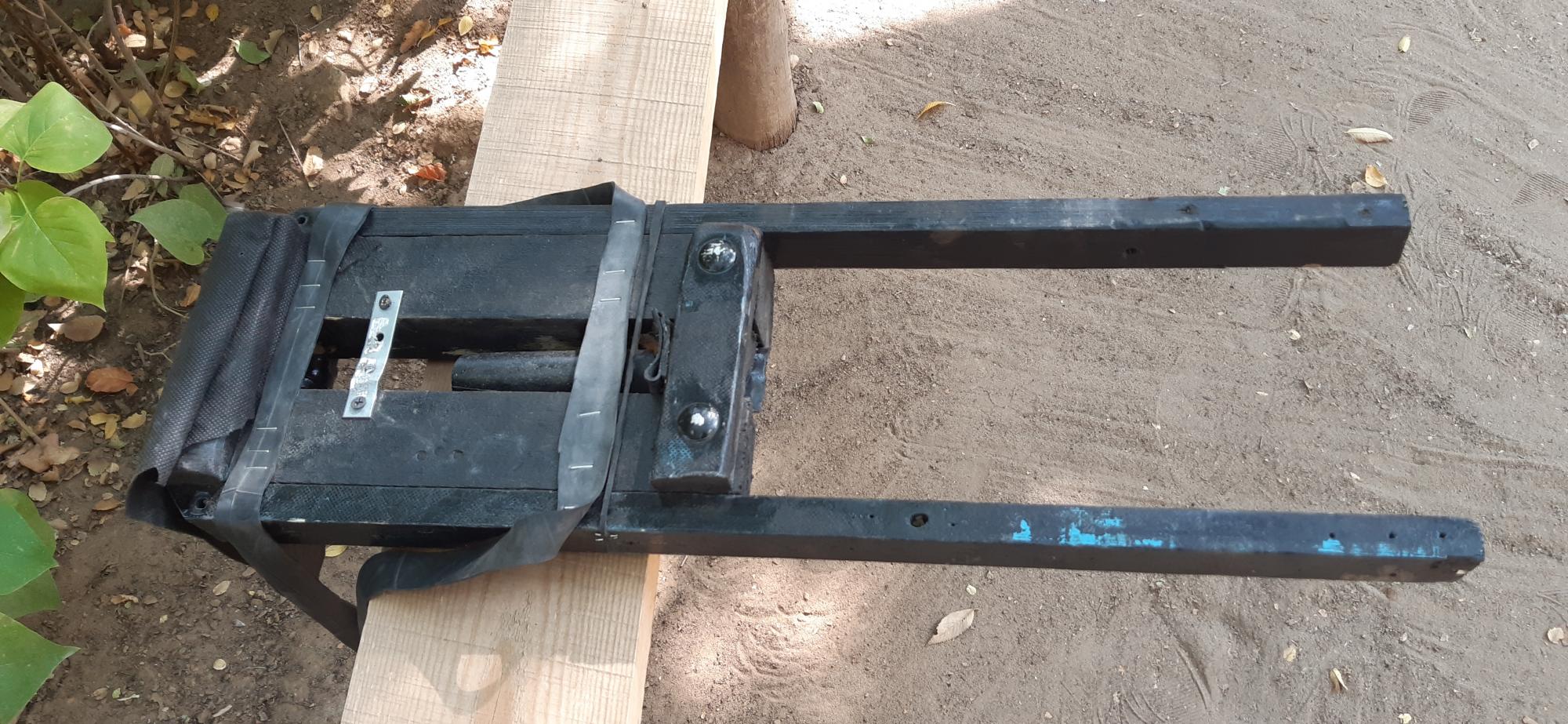

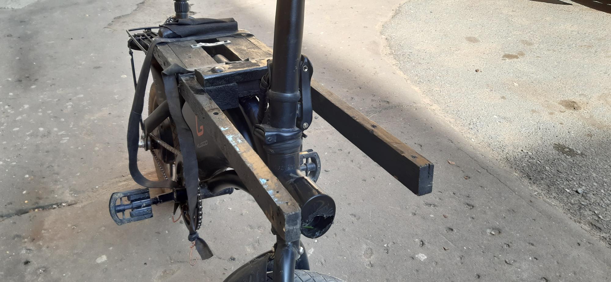

Вид сбоку,
, спереди, сзади, свер
ху. Если нужны будут размеры
- скажите.
Там места отделаны обычной резиной от автомобильной камеры, чтоб не терлась краска на веле.

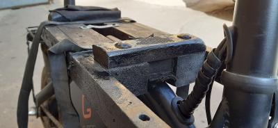

gindos33

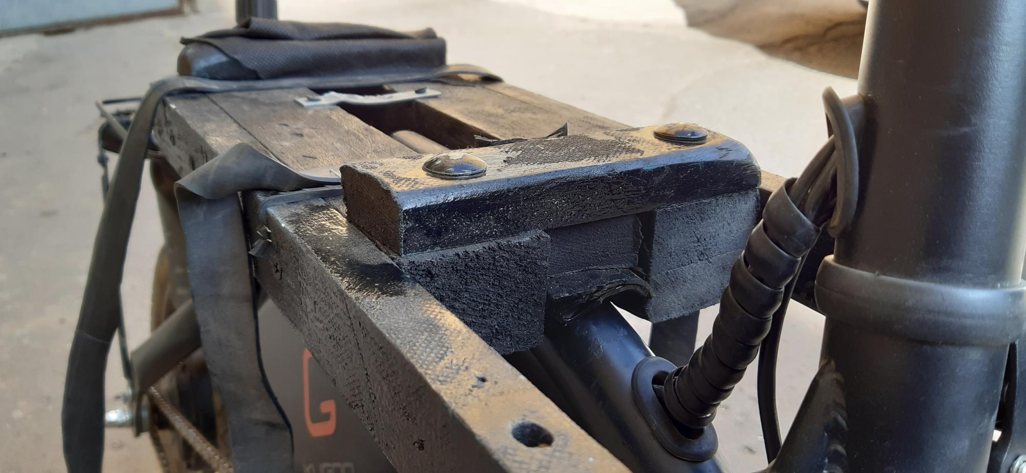

[user]Эрки[/user], теперь бы в установленном виде бы посмотреть, только в голом виде. А то непонятно, как оно держится, кажется широковата :bw:
Заполненная часть ложиться на раму?

Эрки

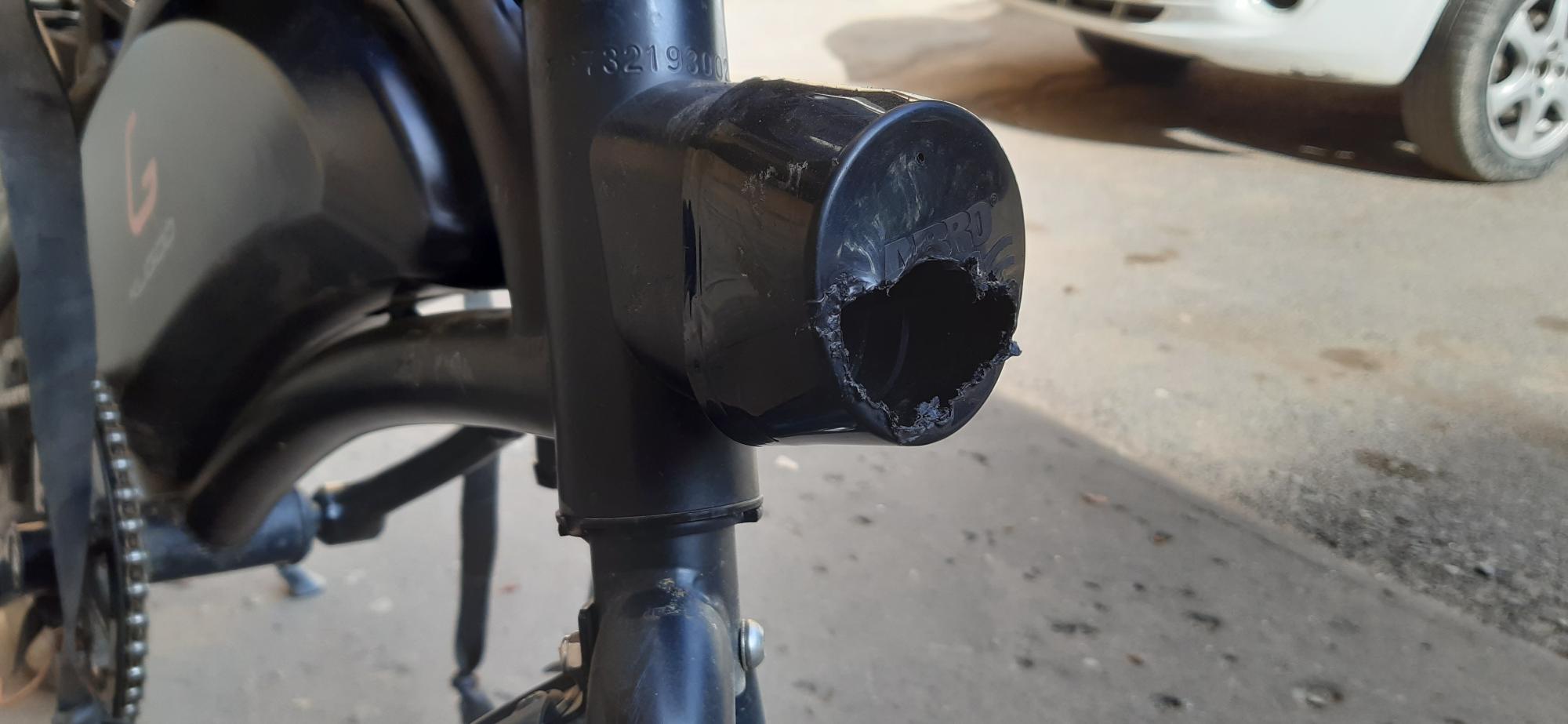

Обратите внимание на поперечные бруски. С одной стороны (сзади) их два - снизу и сверху, а впереди один, только сверху. Это сделано для того, чтобы впереди получился паз, который ложится на раму и рама вставляется в него. Паз обит резиной чтоб не царапать раму,  чтоб площадка легла мягко, но плотно. ТО есть расстояние между двумя продольными брусками площадки, должно быть чуть больше диаметра рамы. Сзади площадка ложится на раму нижним поперечным бруском, который тоже обтянут резиной для мягкости. Можно тоже было бы сделать паз, как впереди, но мозгов и опыта не хватило, и возится неохота. Ну и к площадке обычными саморезами  крепится еще два длинных продольных бруска - это получается передний багажник.  Там у меня еще на фотке есть колпак на фонарь - это я сделал чтоб не слепило встречным прохожим глаза в темное время. Коряво, конечно, но эффективно. Быстро снимается -быстро одевается. Будет время сделаю поровнее. Это сделано из крышки баллончика краски. Дыру я выжег, потому что пластик крошится.

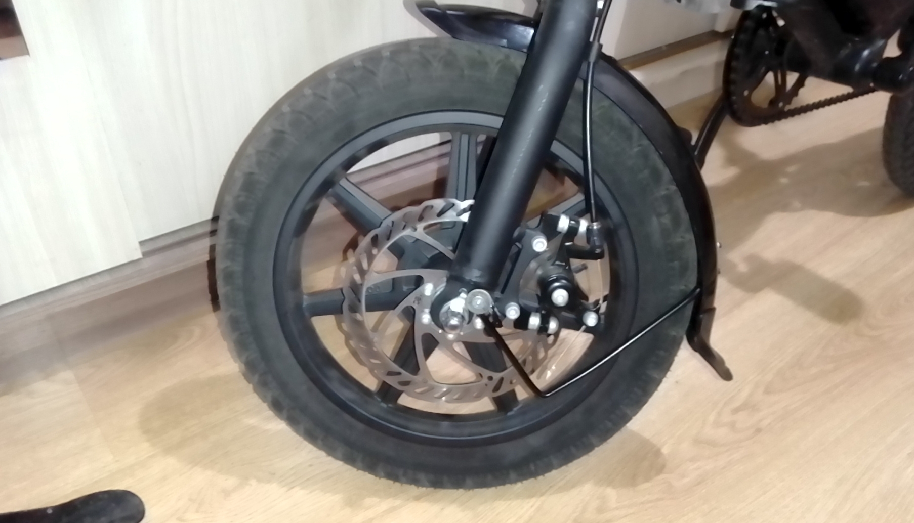

Цитата: Spitch от 27 Сен. 2020 в 21:56Знаю, где взять родные в Мск (хотя и не понимаю, зачем они, если в природе есть гидравлика с керамическими колодками? ну да мало ли) в районе 400 руб.

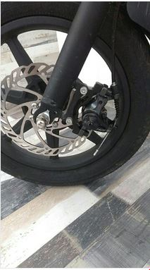

Главная беда у нас, это низкие диски, колодка покрывает гораздо больше поверхности, чем сам диск. Вот с этого и надо начинать, в поисках хороших тормозов.

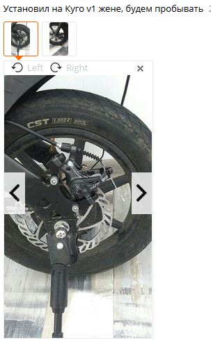

Заразили вы меня тормозами...
Заказал калипера (велик медленно но уверенно превращается в золотой по деньгам :ireful:), где обе колодки прижимает, а не как у нас одну. Был когда то велосипед с подобными тормозами, там меня все устраивало, по этому на гидравлику не смотрю.
По результату естественно отпишусь  B-)
Там же в отзывах, рекомендуют установить родные колодки shimano.
