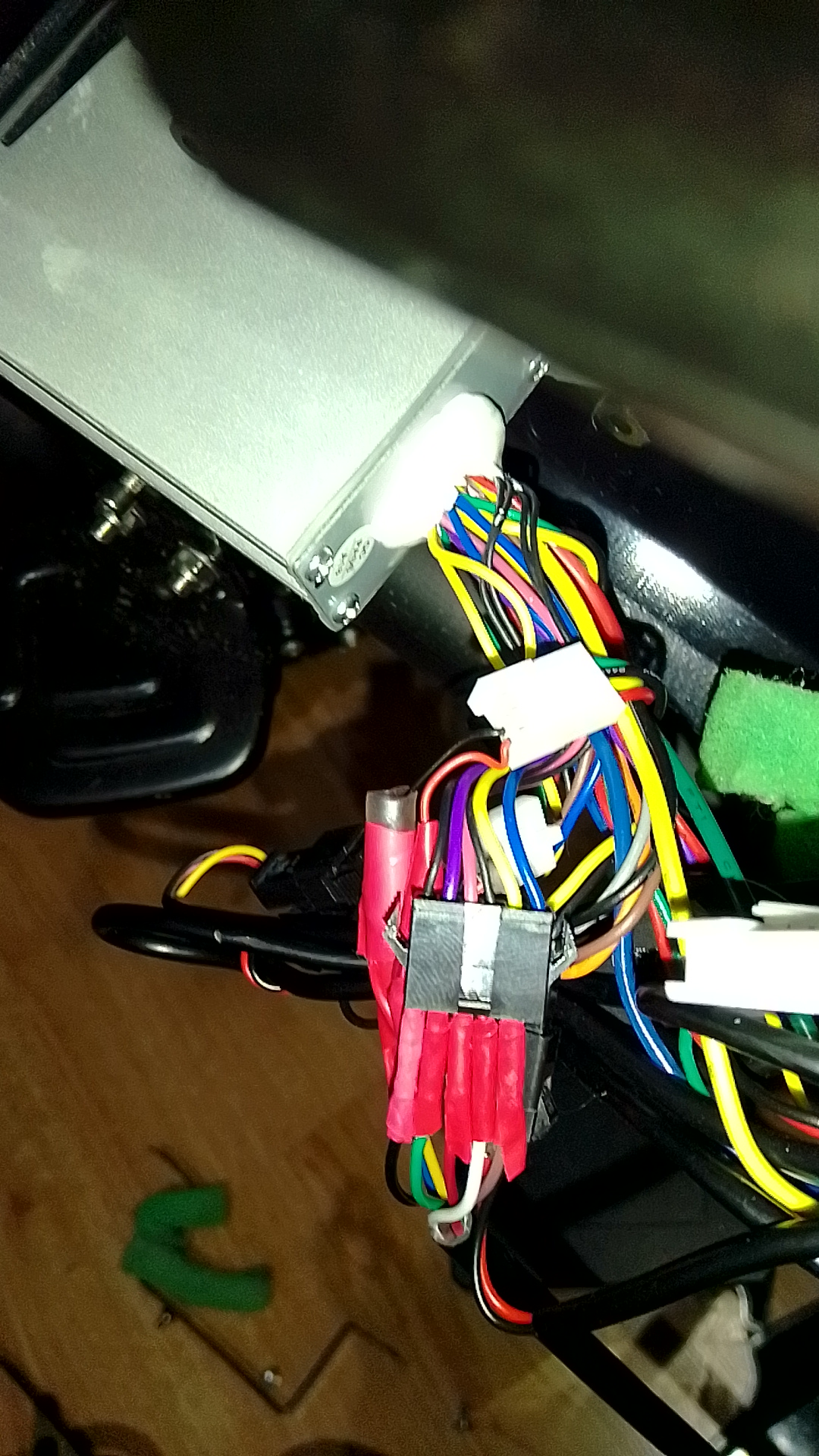

"Ручка "газа" пришла недели 2 как, но все ни как не собирался поменять, да вот вел вынудил.
Сегодня утром жена ездила по делам, вернулась с возмущениями, вел то едет, то нет. Реакции на "газ" 0, через какое то время все проходит. Дома проверяем, все идеально.
Взял вел, пошел на улицу, заехал за угол дома, все ок, остановился, выкручиваю руль в право, вел стоит, на "газ" не реагирует. Ставлю руль прямо или налево, все ок, как в право, 0. Дергал, дергал провода, отходит явно где то внутри рулевой колонки, причем вытянешь провод, может поехать и вдруг встать.
Пришел домой, стал мыслить, найти обрыв при столь малом сроке эксплуатации будет не просто, перетертостей ни где нет. Ладно думаю, деваться не куда, буду пытаться подключить новую ручку, опыта нет, но есть понимания как, с советов в других ветках, другим людям.
Главная проблема, что в родных ручках, 8 проводов (6 с "газа" и два вкл/выкл), а в новой 7. 8й это провод в родной ручке, идет на экран остатка заряда, а в новой ручке на экран/вольтметр идет два провода, но они подключены в параллель к другим проводам, внутри ручки. С кнопки круиза/фары и там и там 2 провода. Ладно, будем подключать как есть, 7 и смотреть на результат.
Распиновал и там и там фишки (они разные), и подключил в логическом порядке, как было на родной, но без кнопки включения, так как в новой, в место пинов, идут круглые разъемы. Подключил, вуаля, все работает и вольтметр тоже.
Пришлось искать разъем для подключения кнопки вкл/выкл на новую ручку. В закромах нашел какой то мелки куллер 40х40, с него разъем подошел как родной, подпаял провода к тем круглым, все заработало уже полностью от новой ручки.
Все все все разъемы залиты термоклеем (намучился его отдирать, что бы распиновать), в том числе и сам контроллер .
Думал будут проблемы с протяжкой проводов, но тут на удивление все прошло легко, ни где, ничего не застряло, когда проталкивал фактически в 2 раза толще провод, чем был родной, и длиннее см на 50 (благо внутри бокса места много).

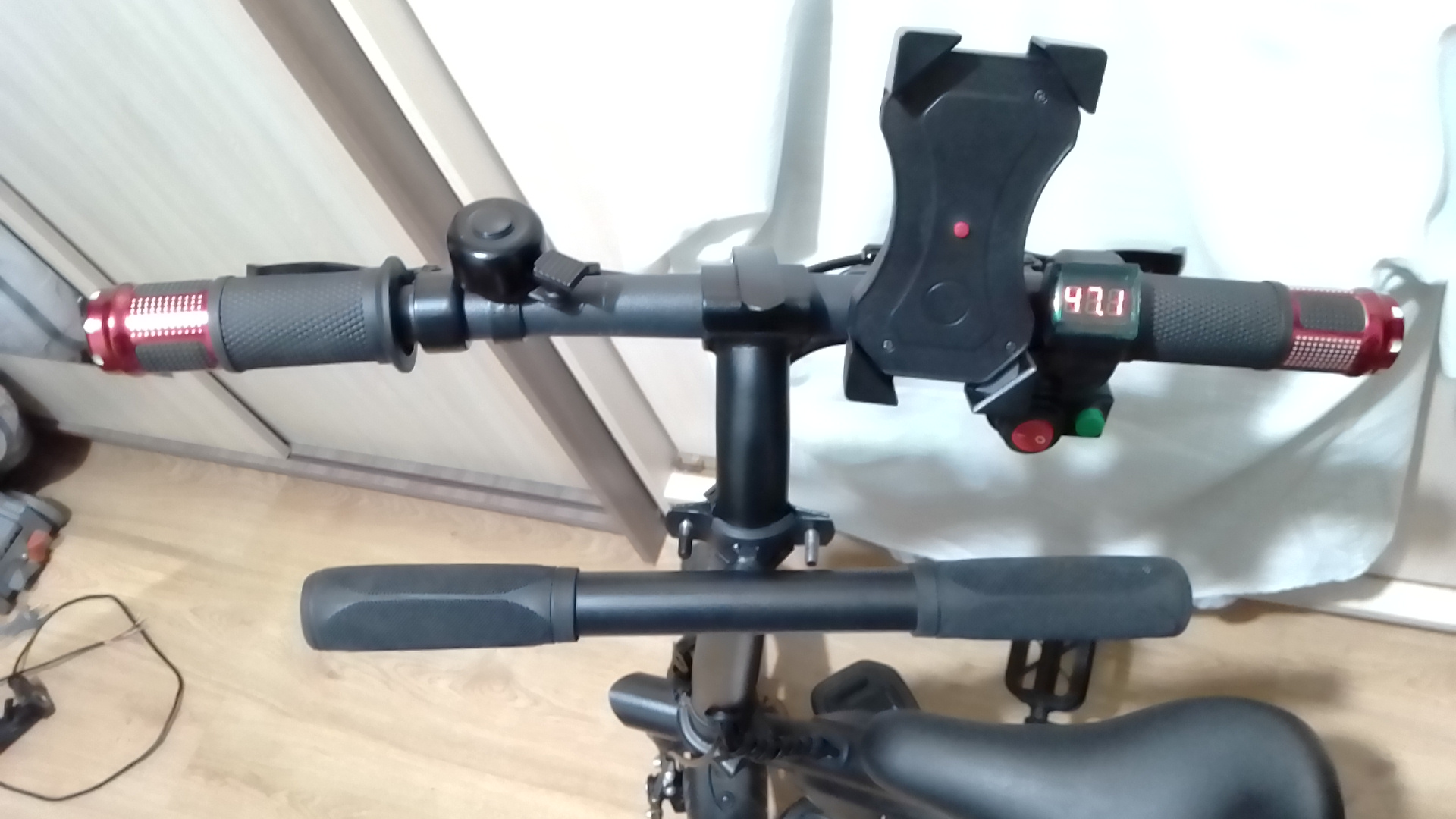

Хват ручки "газа" мне лично не понравился, большому пальцу, на изгибе, мешает кнопка фары/круиза, хотя жена попробовала, ей нормально. В принципе, она крепится к корпусу отдельно, при желании, ее можно легко выкрутить и перенести, а посадочное место залить тем же термоклеем. Как вариант, взять такую же ручку, но без кнопки, а кнопку перенести на левую сторону, вместо старой вкл/вык, перепаяв внутри микрик.
Что не понравилось. В рулевой колонке и на раме, есть резиновые вставки в прорезях где входят и выходят провода. А там где они выходят непосредственно в батарейный отсек, почему то не поставили, хотя там точно такой же вырез и провода так же огибают железо.

Цитата: gindos33 от 15 Сен. 2020 в 22:08Все все все разъемы залиты термоклеем (намучился его отдирать, что бы распиновать), в том числе и сам контроллер .
Шприц с иглой, в шприце чистый спирт. Поддеваем иглой краешек лепешки термоклея и поливаем спиртом. Отлетает на ура. А принципе можно просто полить спиртом границу термоклея и поверхности, поддеть, скажем, плоской отверткой, спирт моментально создаст прослойку между поверхностями и можно вообще без усилий снять термоклей. Учитывая, что спирт -  чистый диэлектрик, можно не бояться последствий с работой на платах. Я пользуюсь этиловым, но можно и с другими поэкспериментировать.
Дарю.
И да, [user]gindos33[/user], ну раз уж подключили - выложили бы схему по цветам хотя бы что ли, всем бы помогло.

Цитата: Spitch от 16 Сен. 2020 в 01:05И да, smiley gindos33, ну раз уж подключили - выложили бы схему по цветам хотя бы что ли, всем бы помогло.
Не уверен что это поможет. На ручках цвета проводов могут быть какие угодно, по этому проще вскрыть и уже подключать.
На фишке контроллера, если смотреть зубом вверх, 6 проводов, слева на право:
- газа (черный)
управляющий (пурпурный)
+ газа (красный)
кнопка вкл/выкл фары/круиз (черный)
кнопка вкл/выкл фары/круиз (желтый)
был провод от дисплея остатка батареи (синий)
4х пиновая. Красный и черный - вкл/выкл вела.

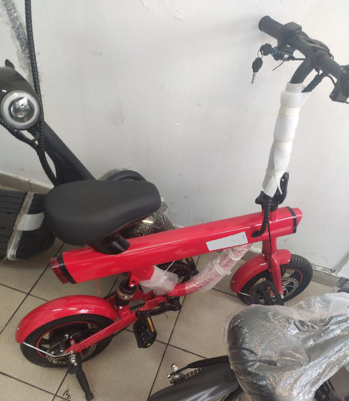

Цитата: Spitch от 17 Сен. 2020 в 11:15Короче вообще всё то же самое, что V1, но с задним маятником и стопом. По ценнику чуть ниже V1 чем в среднем по рынку и кучей места снизу рамы
Вы меня сейчас расстроили, я уже мысленно начал продавать V1.  :sorry:
Дайте хоть фото посмотреть, может не все так радужно ;)

Цитата: gindos33 от 17 Сен. 2020 в 13:31Вы меня сейчас расстроили, я уже мысленно начал продавать V1.  :sorry:
Выклянчил фотку.
Держите.
