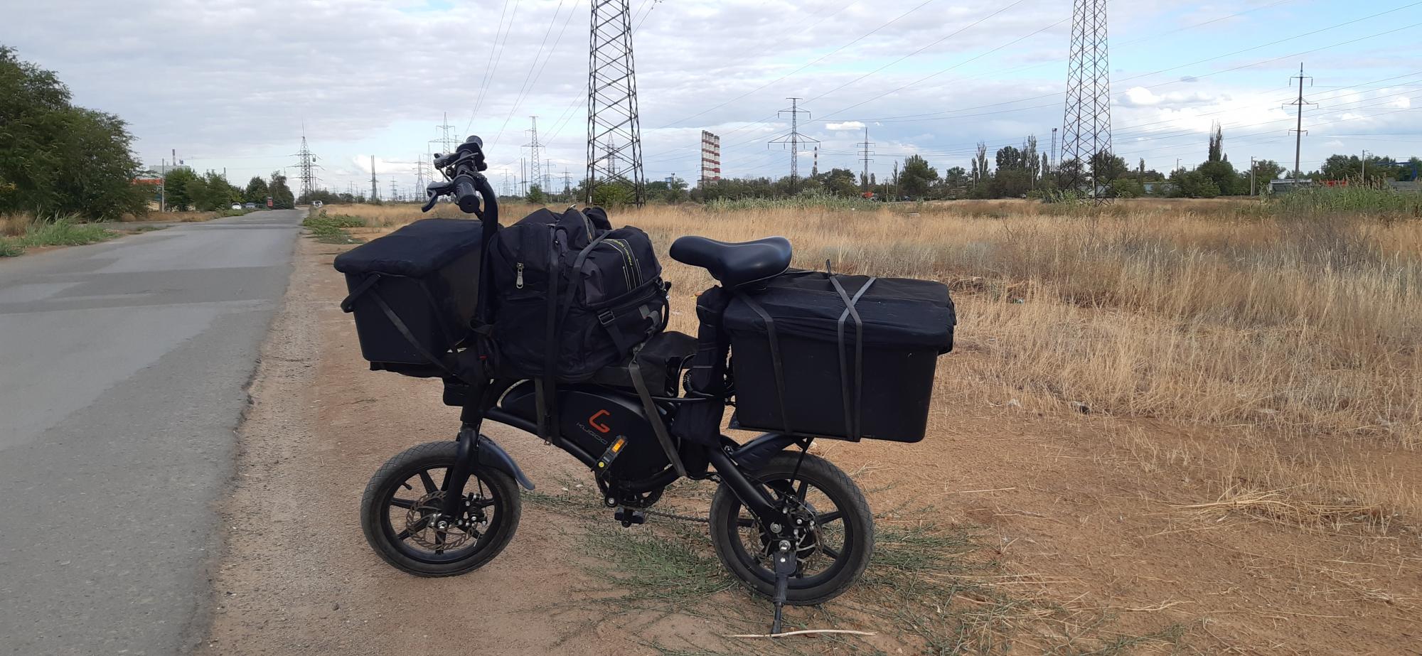

Ну, уже лучше. Итак, нужен дополнительный аккумулятор. Первое же с чем я столкнулся - место его размещения. Продумайте этот момент. Из самых доступных, но одновременно и проблемных мест крепления:
1. Сумка на багажник в каком-нибудь ударозащищенно-водонепроницаемом коробе/чехле.
Проблемы:
а. Приобретение багажника. Любой консольный (на подседельный штырь на разъемном хомуте) стоит немало (дешевое г***о за 800-1000 лучше даже не смотреть - ужасный узел крепления и болты, умирают практически мгновенно) и добавляет к габаритам сзади. "Детские" нам не подходят или придется колхозить что-то, чтобы держалось.
б. Упаковка батареи. Пыль, водичка с неба и от луж - всё это быстро заставит грустить как саму внешнюю батарею, так и контакты в разъемах. Корпус или делать самому (я использовал ПВХ-воздуховод + герметик), или искать-покупать (я не нашел, но это не значит, что такого нет, возможно плохо искал).
в. Центр тяжести. В этой конструкции он и так смещен назад на грани фола, дополнительный вес батарейки с багажником добавят драматизма при перегазовке и одновременном "запрыгивании", например.
Плюсы:
а. Ну, консольный багажник даст дополнительную защиту от брызг, можно сэкономить на заднем крыле :)
NB: Снял с багажника и перевесил обратно в сумку на руль. Но это исключительно моё решение, сами решайте как Вам удобнее.
2. Сумка на рулевую стойку.
Проблемы:
а. Крепление сумки (застежки велкро) со временем приведут к "болтанке" всей конструкции на руле.
б. Если просядет - протрете днище сумки и саму батарею об флажок сложения рулевой (на предыдущих страницах есть описание подобного опыта).
в. Придется вытягивать проводку к рулю через трубу рамы. Отверстия есть, протаскивается несложно, но всё равно "гимор".
Плюсы:
а. Развесовка за счёт утяжеления переда батареей (на мой субъективный взгляд) становится лучше со всеми вытекающими.
б. Сумок полно всяких, включая грамотные, жесткие и водонепроницаемые.

Эрки
Это по поводу багажника: куда можно впихнуть дополнительные аккумы -
У меня есть один смешной вариант, который я уже опробовал и в принципе он работает, но не хватает знаний что б его воплотить в жизнь. Хочу узнать ваше мнение: у меня есть инвертор на 12 вольт. Я уже пробовал втыкать в него старый дохлый аккум, который шесть лет отработал на машине, а потом еще четыре года пролежал в подвале. Года полтора назад он продержал 20 лампочек по 20 ватт в течении получаса. Я воткнул его в кугу недавно - он продержался 45 минут, после чего запищал инвертор.  За это время куга зарядился на 18  процентов. Я вот думаю сейчас купить за 4 тыс руб акк весом в 10 кг на 35 ампер. Как вы думаете сколько ватт час он сможет отдать при зарядке? И как долго он продержится?

Цитата: Эрки от 23 Сен. 2020 в 21:41Это по поводу багажника: куда можно впихнуть дополнительные аккумы
Ебатюшки...  O_O %-) /:-) :-D :laugh: :laugh: :laugh: :laugh:
Это ж скока Ач туда вкрячить можно (с) мой мастер.
UPD: Если это Ваше - фото или ссылки на крепления и весь обвес в студию. "Просим!.. Просим!.." (с)
Цитата: Эрки от 23 Сен. 2020 в 21:41У меня есть один смешной вариант, который я уже опробовал и в принципе он работает, но не хватает знаний что б его воплотить в жизнь. Хочу узнать ваше мнение: у меня есть инвертор на 12 вольт. Я уже пробовал втыкать в него старый дохлый аккум, который шесть лет отработал на машине, а потом еще четыре года пролежал в подвале. Года полтора назад он продержал 20 лампочек по 20 ватт в течении получаса. Я воткнул его в кугу недавно - он продержался 45 минут, после чего запищал инвертор.  За это время куга зарядился на 18  процентов. Я вот думаю сейчас купить за 4 тыс руб акк весом в 10 кг на 35 ампер. Как вы думаете сколько ватт час он сможет отдать при зарядке? И как долго он продержится?
Так, стоп.
1. 35А или 35Ач?
2. Вам зарядка нужна или питание?
3. Зачем? В смысле, если просто "хочется" - то это всё объясняет, вопросов нет. А если предметно - то я что-то вот ну никак ни разу не вижу практической целесообразности. Разве что угробить батарею параллельно эксперименту, но это такое себе.
4. Контроллер у нас на 20А вроде как. Стесняюсь спросить, а сколько Ампер будет выдавать этот монстр под нагрузкой? Данные есть какие-то?
5. 10 кг - это 10 кг. Пропорции Вес-Дальность в лёгком электротранспорте не такие жесткие значения выдает, как скажем, в профессиональном велоспорте, (где велосипедикипедисты даже ноги себе бреют в особо запущенных случаях), но всё же роль играет и существенную.
UPD2: Вот мнение моего мастера:
ЦитироватьЕсли это (35А - прим. Spitch) емкость, то тут математика будет приблизительно такая: для зарядки акка Куги, если он 9Ач, потребуется 42В*2А*4,5ч=380Wh (если не брать в расчет КПД инвертера и ЗУ. Акк 12В 35Ач  может выдать 420Втч (12*35=420Вт*1ч) Т.е. твоей свинятины весом 10кг хватит на зарядку одно акка 10S3P из Самсунгов 30q
Ну, а остаток пойдет на потери
Не очень хорошая математика, да?:)
На самом деле - это все крайне грубо, но дает представление.
Как-то так :)
если честно, то я боюсь давать советы человеку, который взял и забил то, что шлифовал для того, чтобы оно двигалось (с) MoRoman
Эрки
Цитата: Spitch от 23 Сен. 2020 в 22:09UPD: Если это Ваше - фото или ссылки на крепления и весь обвес в студию. "Просим!.. Просим!.." (с)
Там нет ничего особенного. Сзади обычный багажник, на нем лист фанеры, на этом листе два ведра квадратных. Впереди -два бруска, которые прикреплены к площадке из дерева, которая опирается на раму и резиновыми жгутами притянута к ней. Все это снимается  и одевается за 20- 30 секунд.
Эрки
автомбильный акум 35 а/ч. В принципе можно взять и обычный на 55 а/ч, только он тяжелей кг на 5 и кислота в нем плещется, но зато дешевле. Отвечу на вопрос" "Зачем?"  - У меня есть инвертор. И это очень просто - взять обычный аккум на 55 ампер-часов, подключить к нему инвертор, а в инвертор воткнуть зарядное устройство.  Что интересно, можно заряжать прямо на ходу. Я пробовал, у меня при при зарядке работает мотор.  Но тут у меня возникает два вопроса: 1. Какие будут потери? На инверторе написано:  13 процентов он потребляет. Сколько еще будет уходить на зарядно устройство? Еще процентов 12? То есть четверть емкости  дополнительного аккума можно вычеркнуть? Или больше?
2 вопрос: не опасно ли это- заряжать и одновременно газовать? Нет ли здесь каких-либо подводных камней?
Spitch
[user]Эрки[/user], прямо на ходу заряжать через какой разъем? Штатный? Полагаю, это не самая лучшая из идей, ибо по аналогии с Kugoo S3 и подобными Вашим экспериментами ничем хорошим там дело не закончилось. Помню, что много нюансов было, от сечения проводов порта зарядки до разницы токов и особенности эксплуатации штатных батарей. Подробнее рассказать не смогу, ибо сам далеко не эксперт, могу напутать, а то и вовсе ошибиться. В принципе всё есть в профильных темах, поиск работает сносно. Если вспомню где видел - скину ссылку, но пока попробуйте сами поискать.
Ну и мастер мой всё вроде более-менее понятно разъяснил, я его прямую цитату привел. Много умных слов для меня, но его мнение вкратце (как я понял) - нецелесообразно.
Добавлено 23 Сен. 2020 в 23:35
Цитата: Эрки от 23 Сен. 2020 в 23:09Там нет ничего особенного. Сзади обычный багажник, на нем лист фанеры, на этом листе два ведра квадратных. Впереди -два бруска, которые прикреплены к площадке из дерева, которая опирается на раму и резиновыми жгутами притянута к ней. Все это снимается  и одевается за 20- 30 секунд.
Описано прикольно, но если можно попросить для идиотов без воображения вроде меня всё же фотки или хотя бы чертежики в пейнте сделанные разместить - был бы очень признателен. Например, на моменте про бруски с площадкой из дерева я перегрелся и закипел.
Спасибо.
