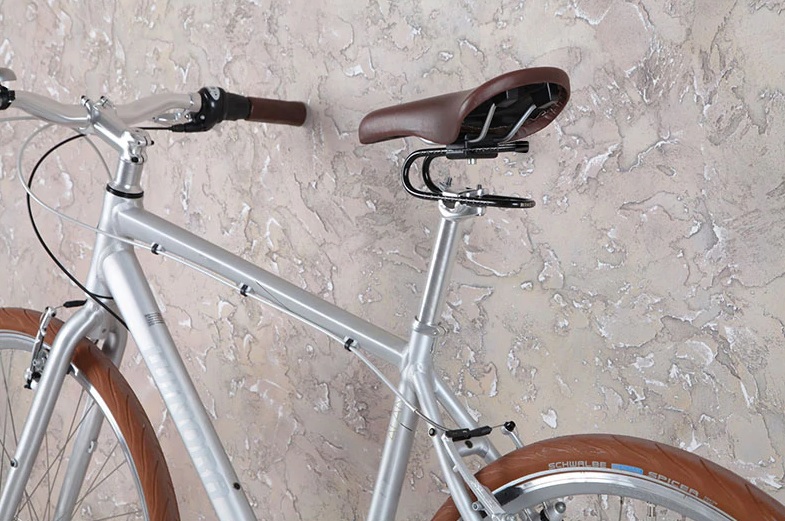

Aleksan dr
Крепёж седла уже развернул, спасибо. Подседельную скобу если поставить то ещё получится сиденье вперед сдвинуть.
фото скобы из интернета для примера:
Fortune
Возьму на заметку - уж где где, а на этом велосипеде она точно лишней не будет. Возможно также, в новых версиях велосипеда пофиксят эту проблему.

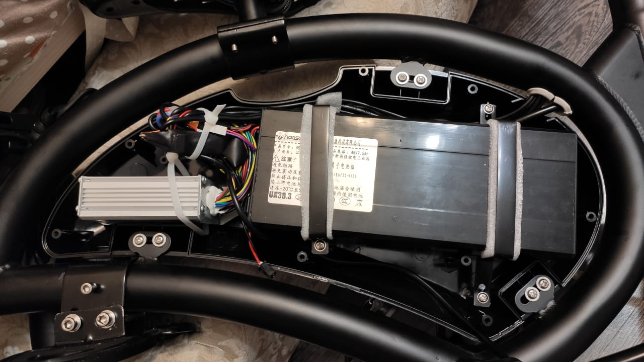

Вчера разобрал бокс в котором батарея и контроллер, родилась шальная мысль: вынести контроллер на раму в районе ввода кабелей в пластиковый бокс, а всё внутреннее пространство занять батареей.
На бумаге перерисовал внутренний контур бокса, влезет 78 штук 18650 (13s 6p) и бмс. И контроллеру охлаждение и батарея в два раза больше без геморроя с внешними батареями/их зарядкой/коммутацией. Но трудозатраты существенные, придётся повозиться. Ну и контроллер поменять желательно, например на КТ 20-25 ампер с дисплеем.
