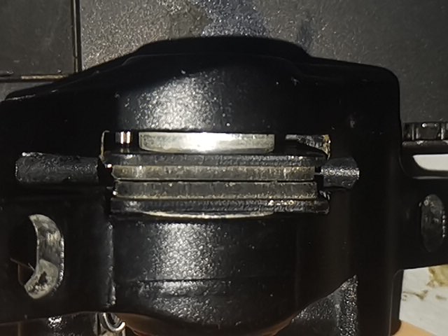

Всем привет У меня проблема с задним тормозом поменял 2 колодки и оказалось что у меня вообще нет зазора между ними не пойму почему такое произошло Есть ли какая-то регулировка?
Вижу что слишком сильно выпирает платформа которая прикладывается тормозная колодка со стороны колеса
Родовые поместья - национальная идея России.
serg79
[user]selevo[/user], вдави поршни

Спасибо, не стал заморачиваться поставил механический тормоз.  много возни с этим‌

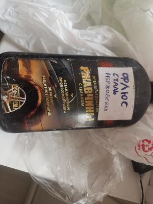

Спаял батарейку 13s8p (не высокотокрвые) теперь хватает на 10ч езды( работаю курьером). Паял сплавом Розе, слегка помешивая обычный пос-61, подготавливал контакты батарей сплавом Розе но ьез подмешивания пос61, для лужения использовал преобразователь ржавчины (ортофрсфорная кислота). После этого надо очень хорошо прочищать контакты, эта кислота очень въедается в металл.
Преобразователь ржавчины лучше брать без цинка, с цинком, как флюс - это средство хуже, мне так показалось.

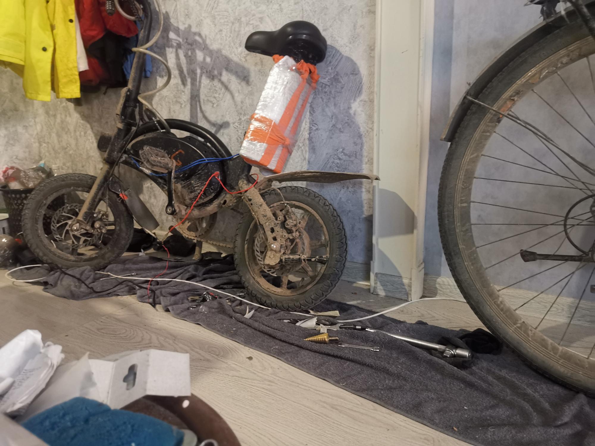

Пока приговнячил за сидушкой.
Обкатываю мысль как приделать на раму.

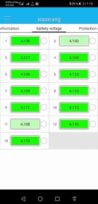

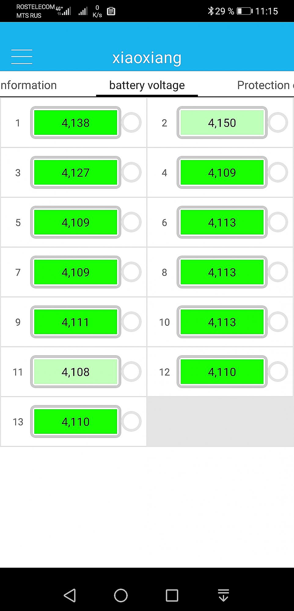

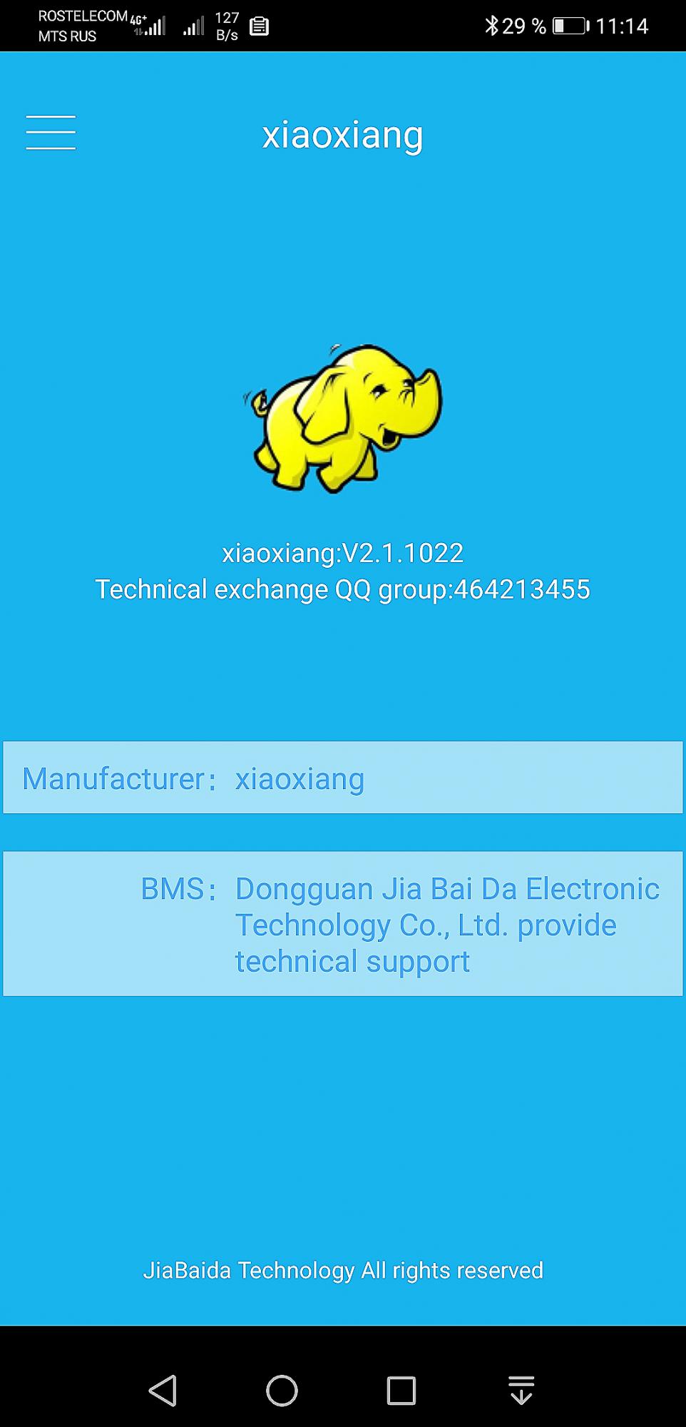

Сразу поставил Smart BMS от жёлтого слоника. Ток балластировки слабый, потом поменяю балансировочные резисторы.
