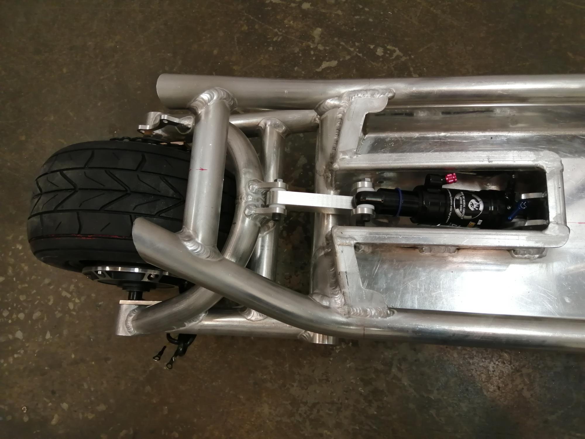

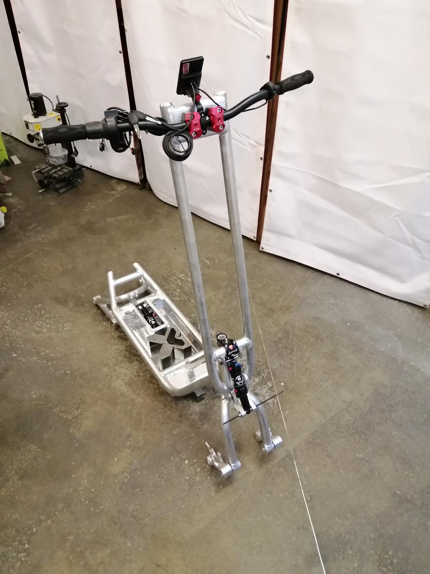

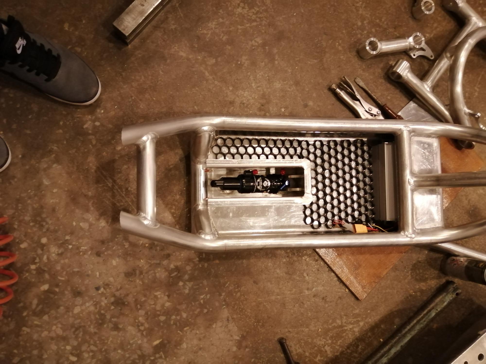

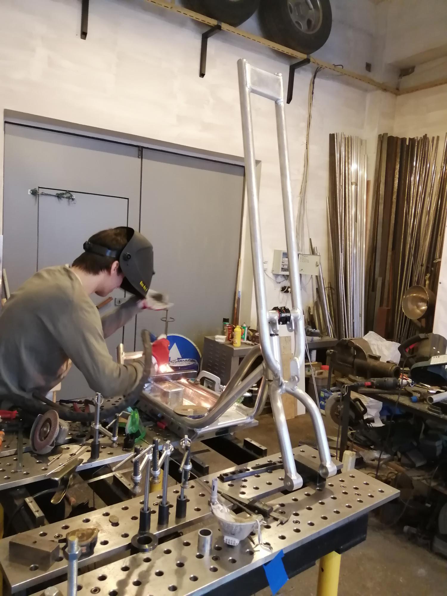

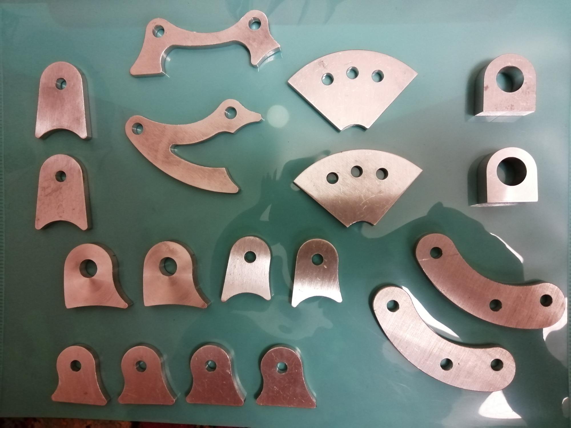

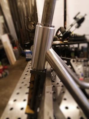

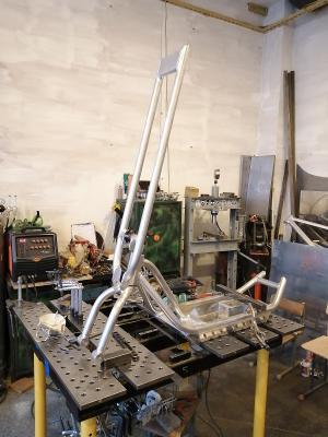

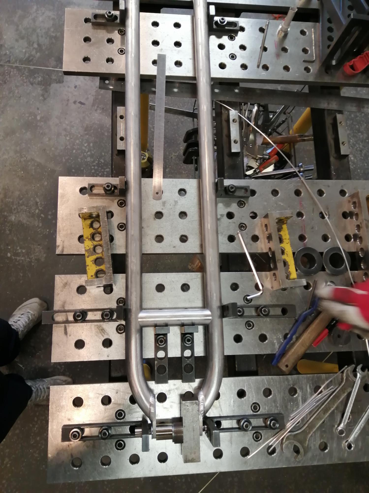

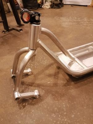

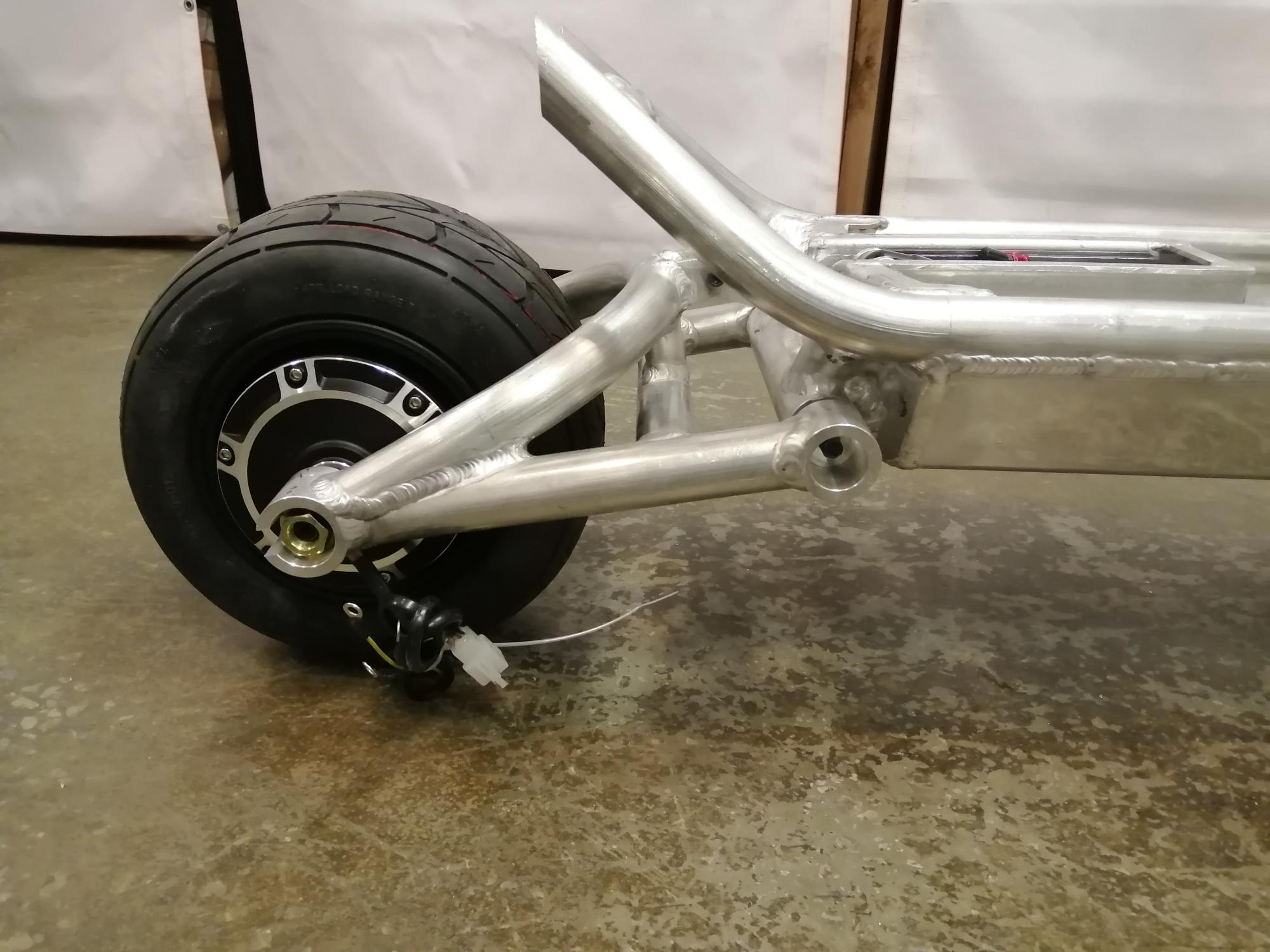

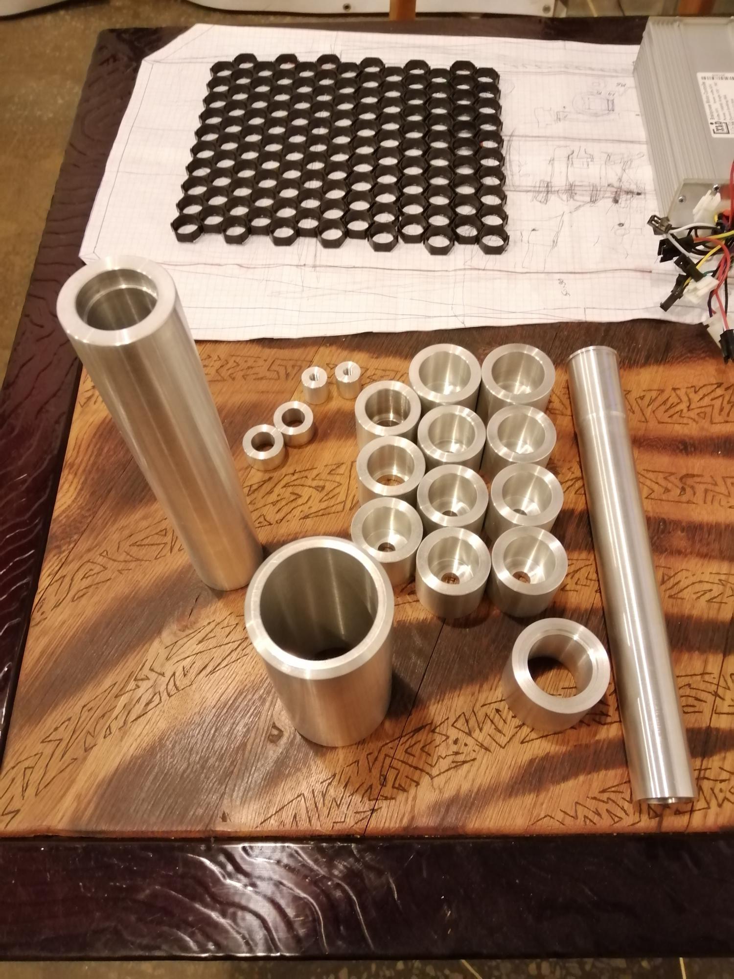

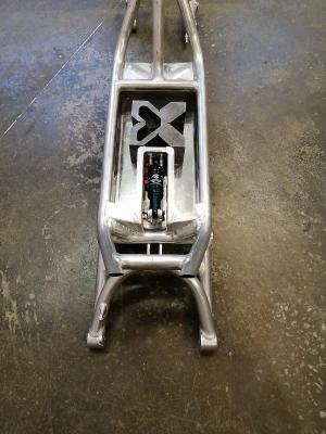

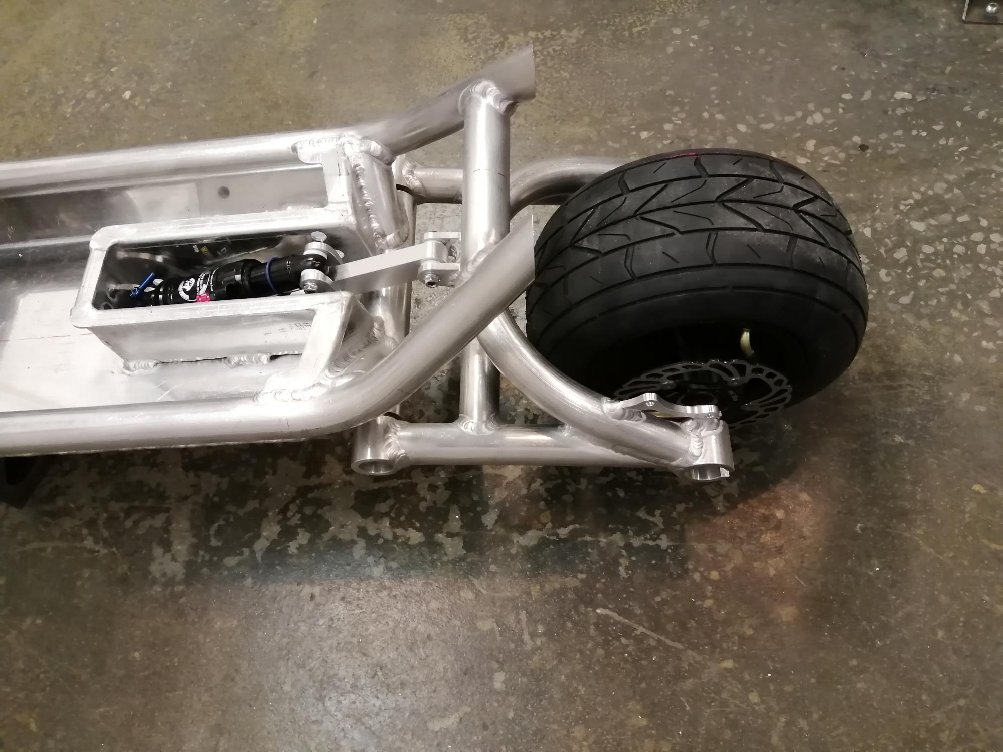

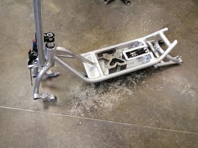

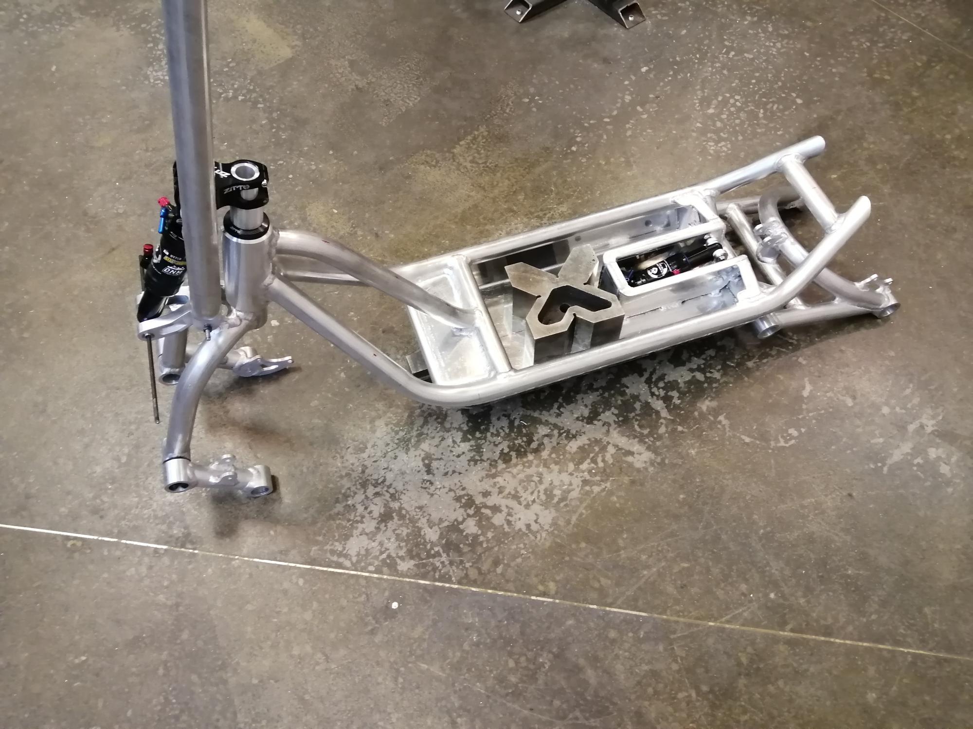

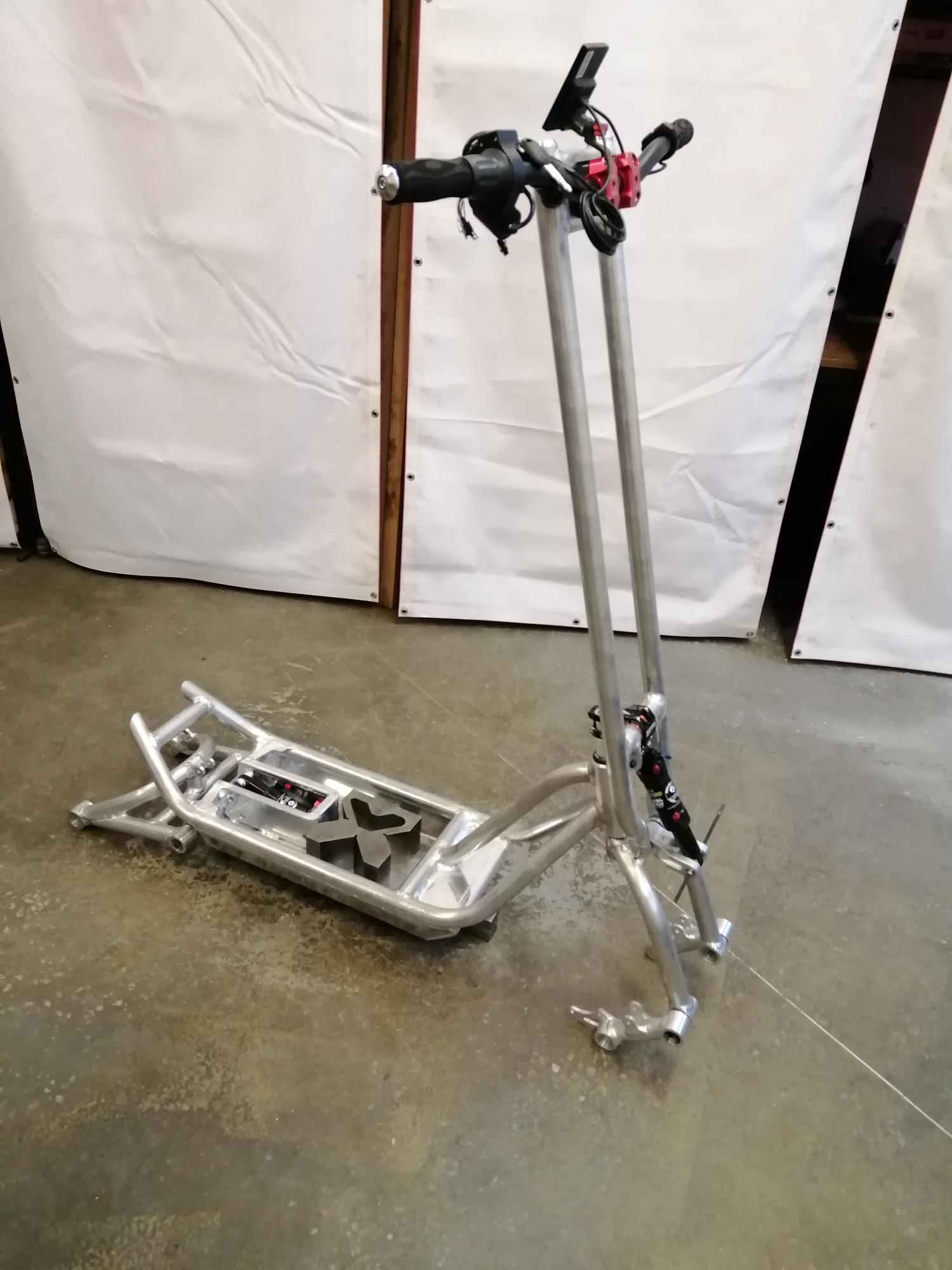

Приветствую друзья!Немного фото сделанного,проект на стадии завершения.по мере изготовления буду выкладывать фото.Материал рамы Амг-6.часть элементов подвески выполнена из Д16т.Оси из Титанового сплава ВТ3-1. Предварительный вес самоката 30кг.
SkeptiK
Все очень странно и очень красиво!
Бабай

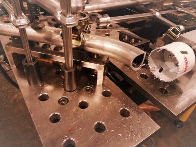

Цитата: SkeptiK от 21 Март 2020 в 21:22и очень красиво!

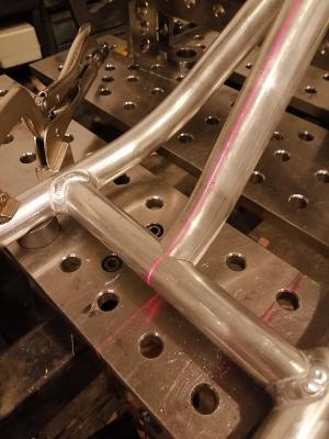

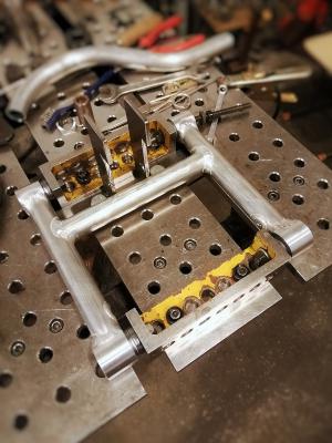

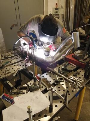

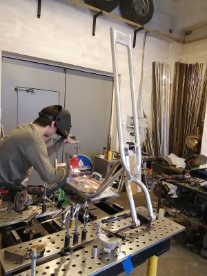

Особенно сварочный стол и подготовленные детали.

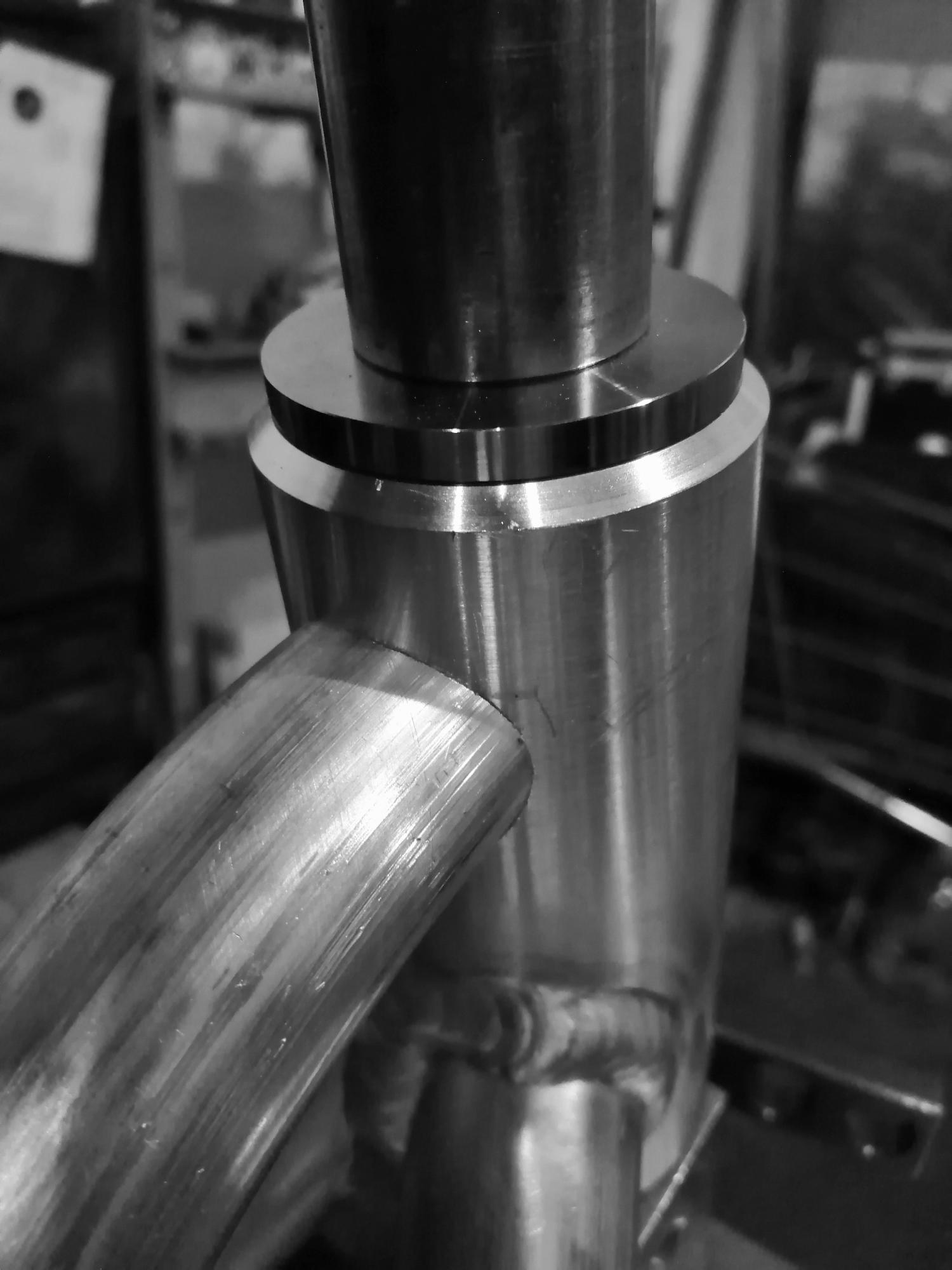

ИМХО, дай Бог, чтобы технология сварки и надежда на хороший стол не сыграли злую шутку  :bw:
Не знаю, какая была последовательность сварки, но плоскости колёс надо будет проверить.
Рама не имеет большого значения ... А вот рулевую колонку и уши маятника я бы варил в последнюю очередь на моностапеле, имитирующем переднюю и заднюю оси с контролем уводов.
Буду надеяться, что искажения минимальны  :kidding:
maliont
Есть такое дело.жду детали из токарки,не хватает линков для передней подвески и заднего маятника.сам жду с нетерпением собрать пазл!обязательно сделаю фото.
maliont
Цитата: Бабай от 21 Март 2020 в 22:36искажения минимальны
Метал после сварки ведёт.как не старайся.Это дело поправимо)))
Бабай
Цитата: maliont от 21 Март 2020 в 23:11Есть такое дело.
Если что, сначала можно попробовать исправлять дополнительными катетами на рулевой колонке (справа-слева). И уж в крайнем случае деформацией  :bw:

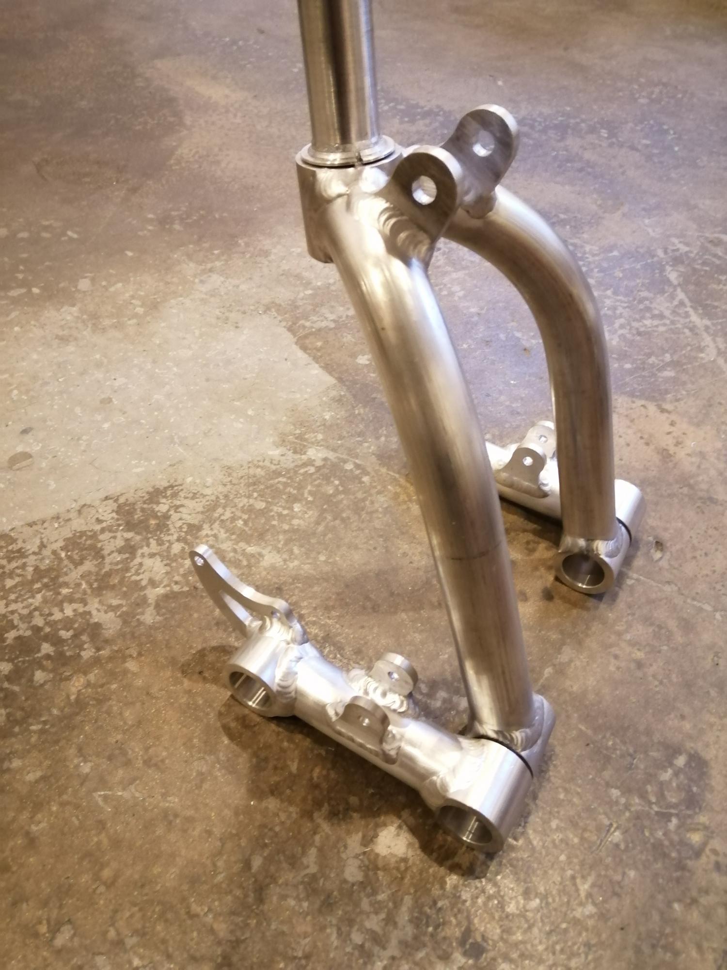

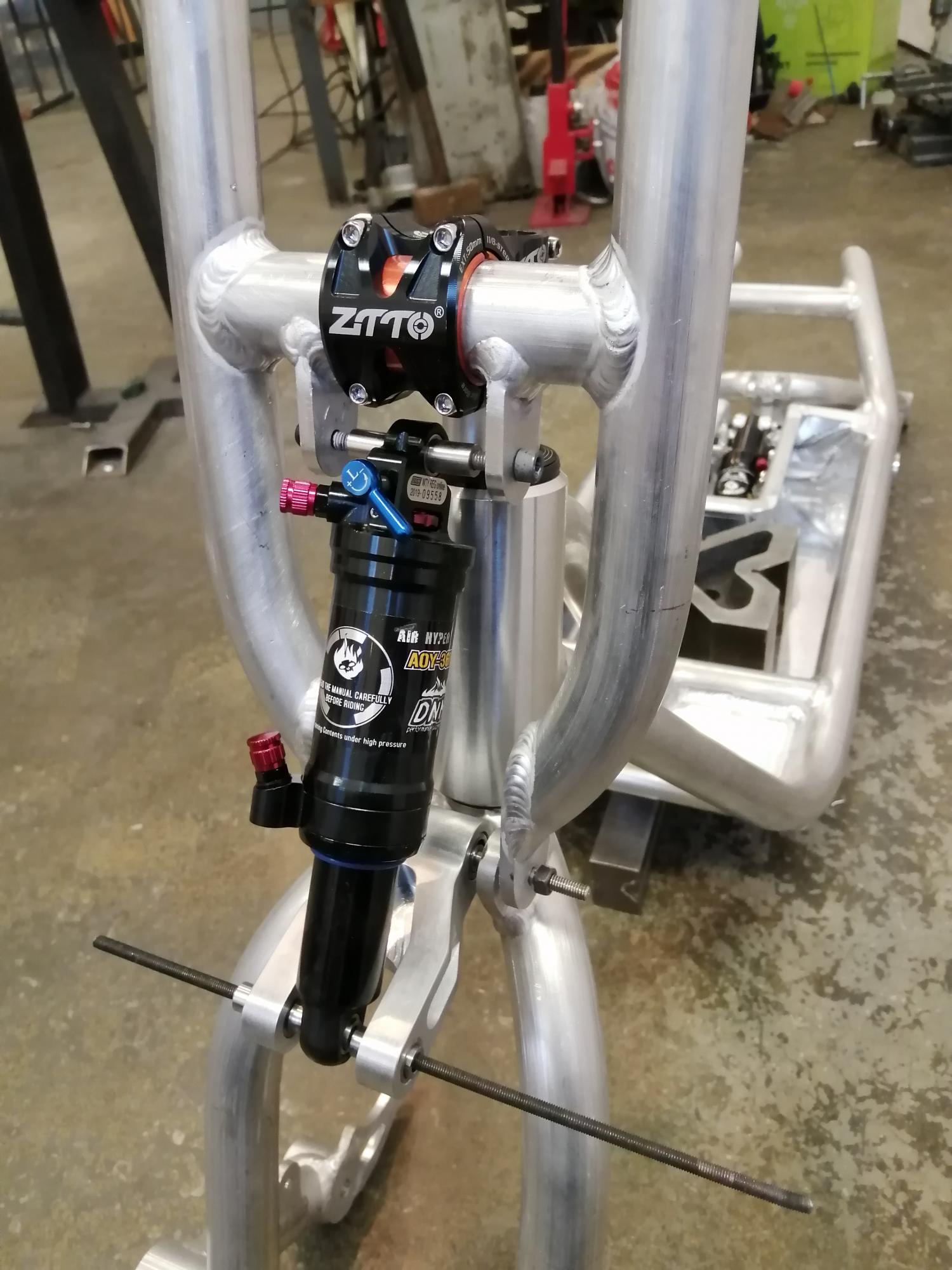

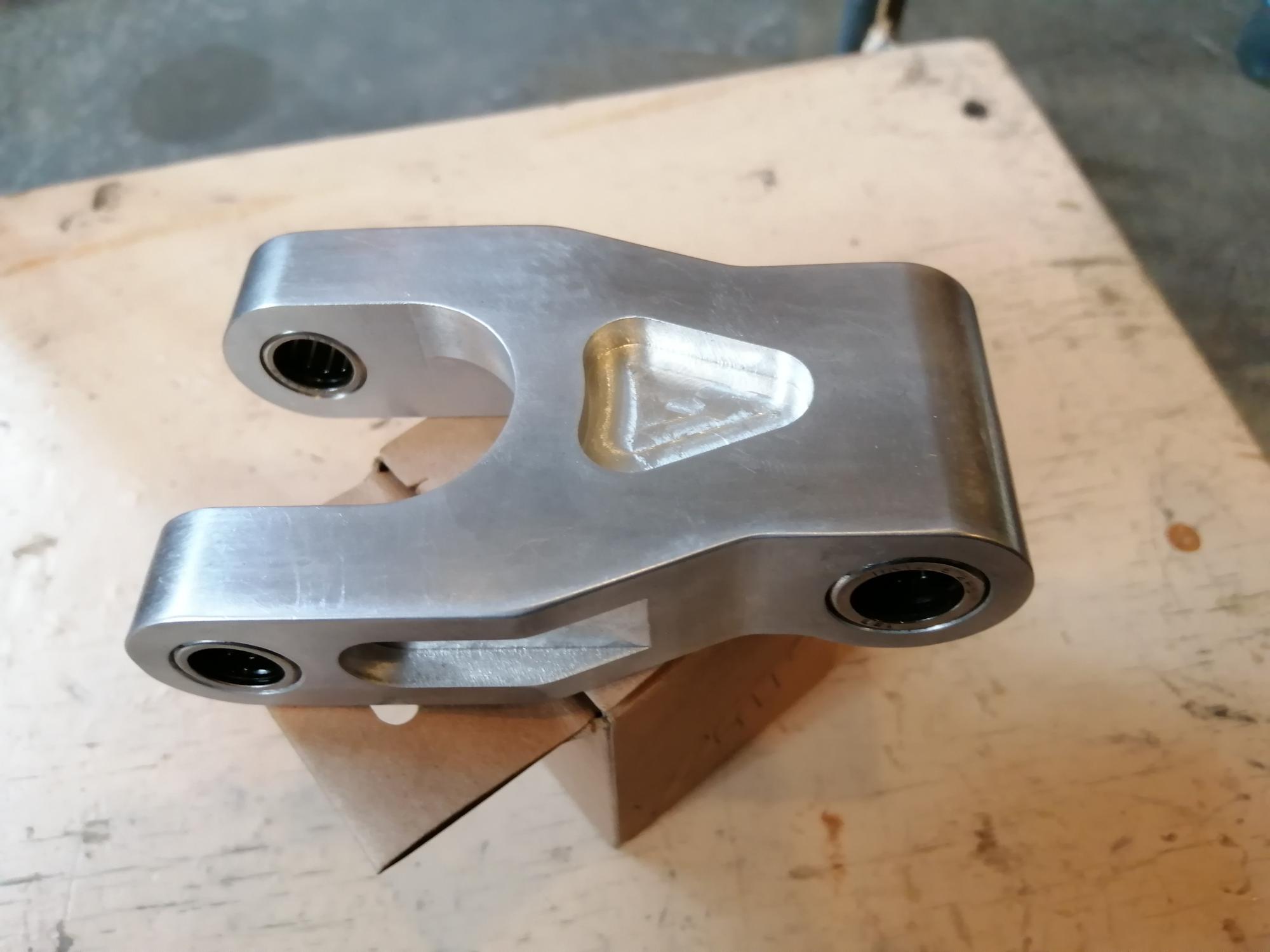

maliont

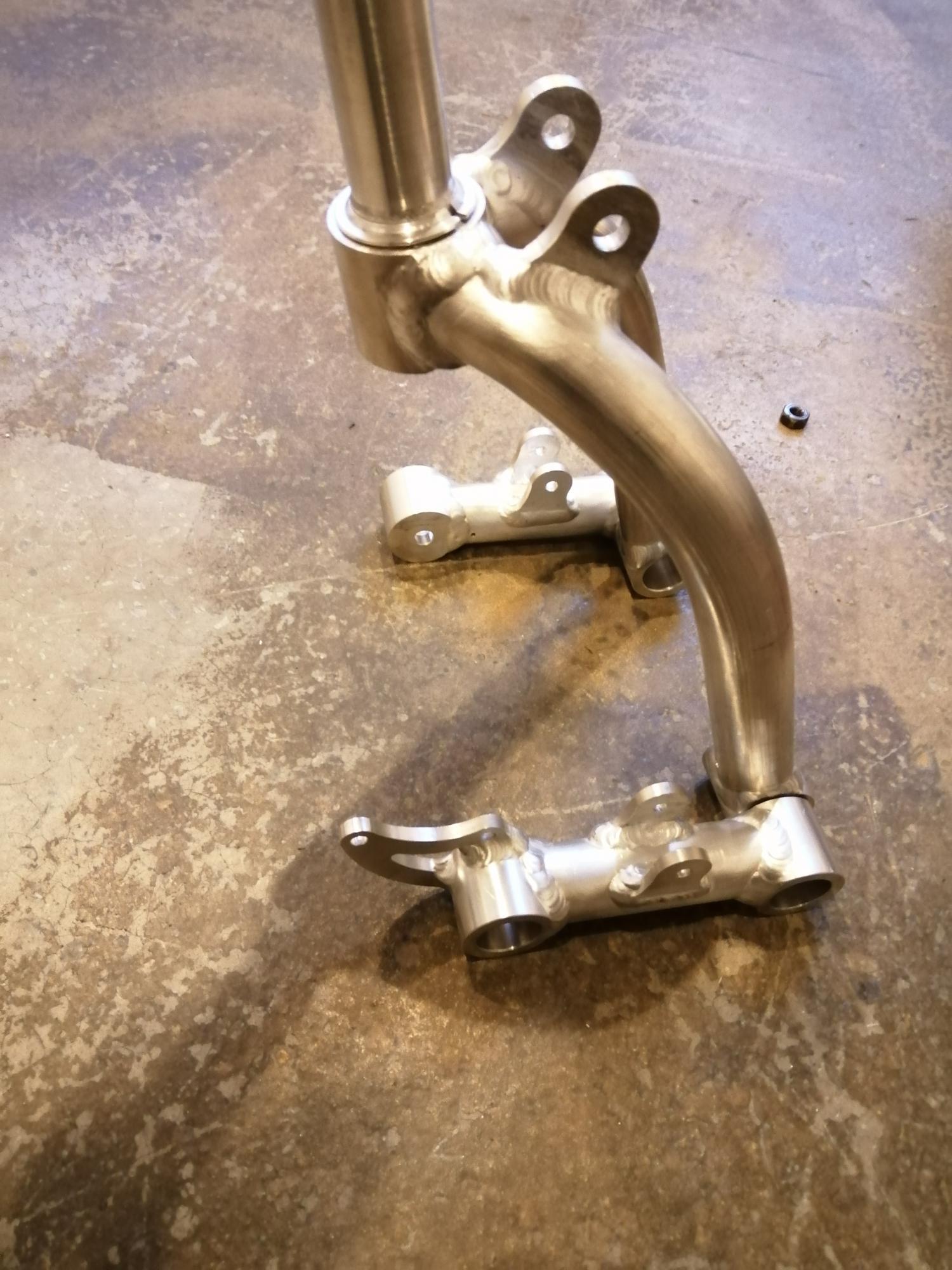

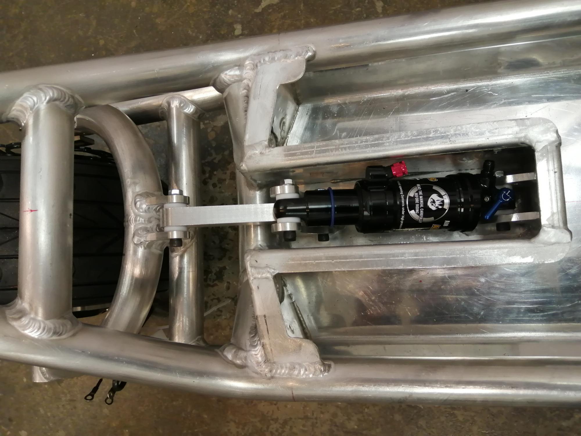

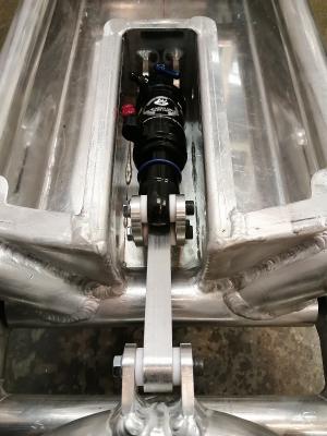

Вчера забрал у фрезера недостающую деталь для задней подвески.  Что получилось.Проверили работает как задумывалось))) :mus:
ferum

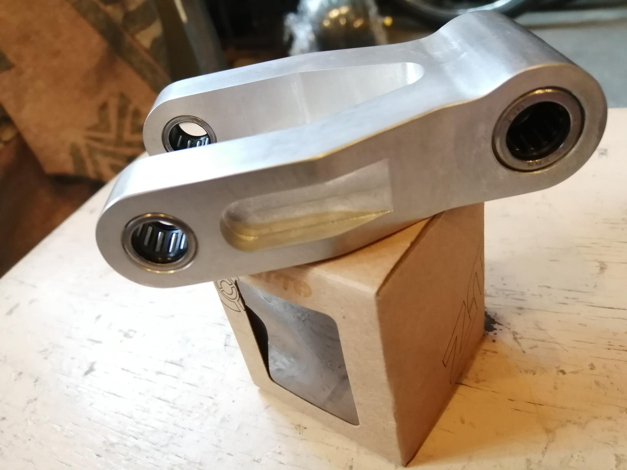

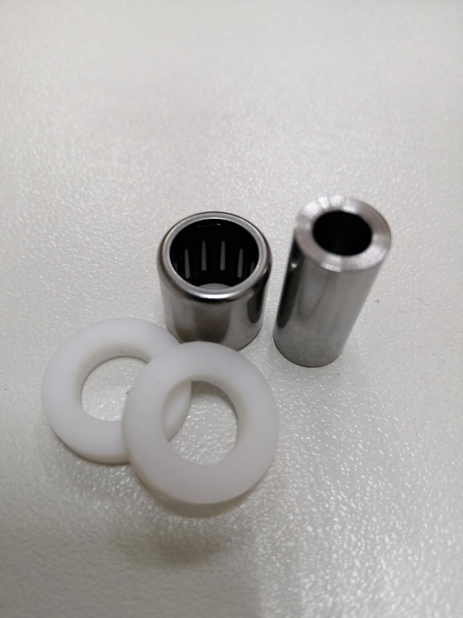

Отлично! А линк прогрессии сзади тоже на подшипниках? Внутренние обоймы под иголки заказывал или подобрал от чего то?

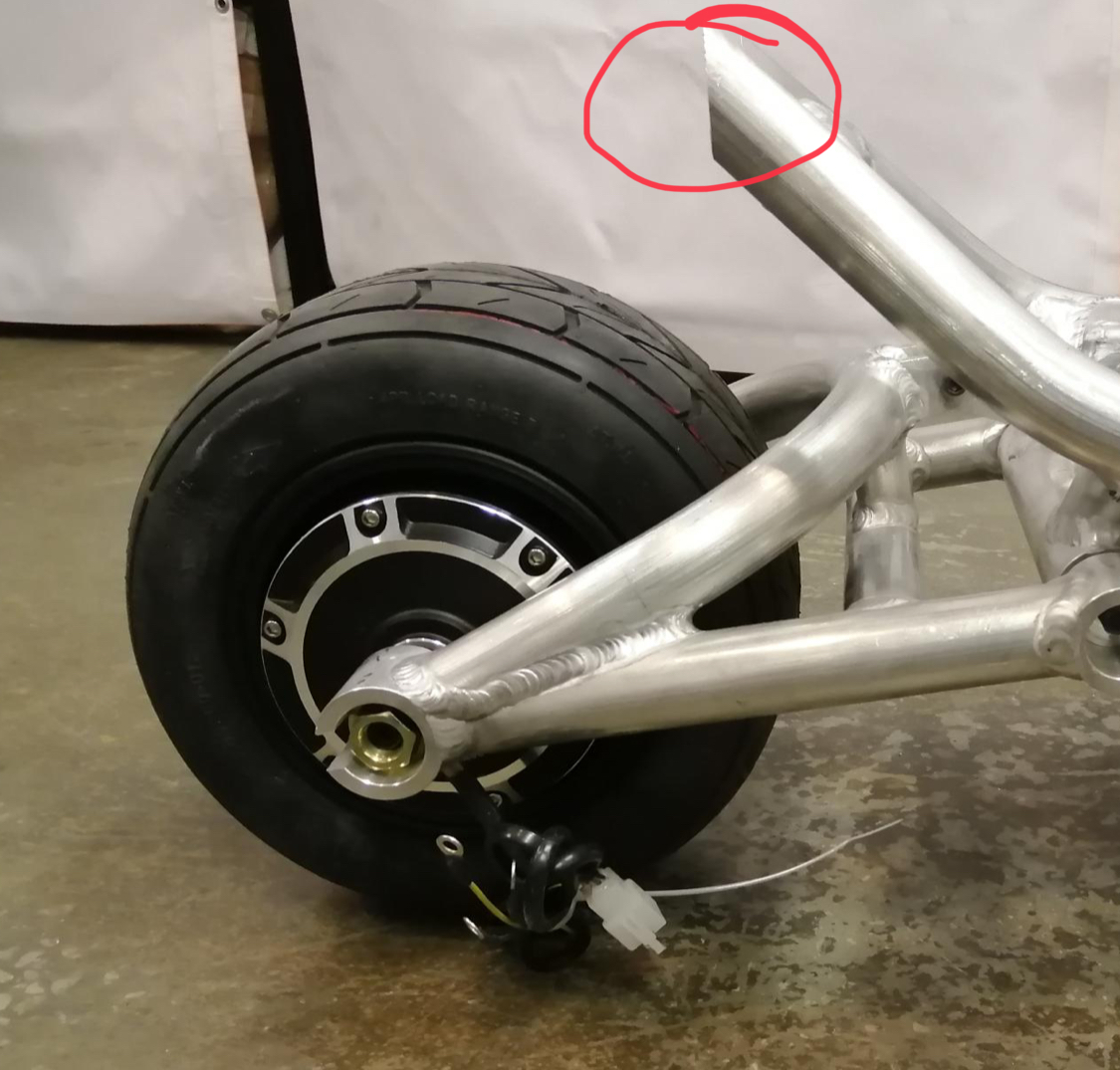

А как к нипелю подобраться?

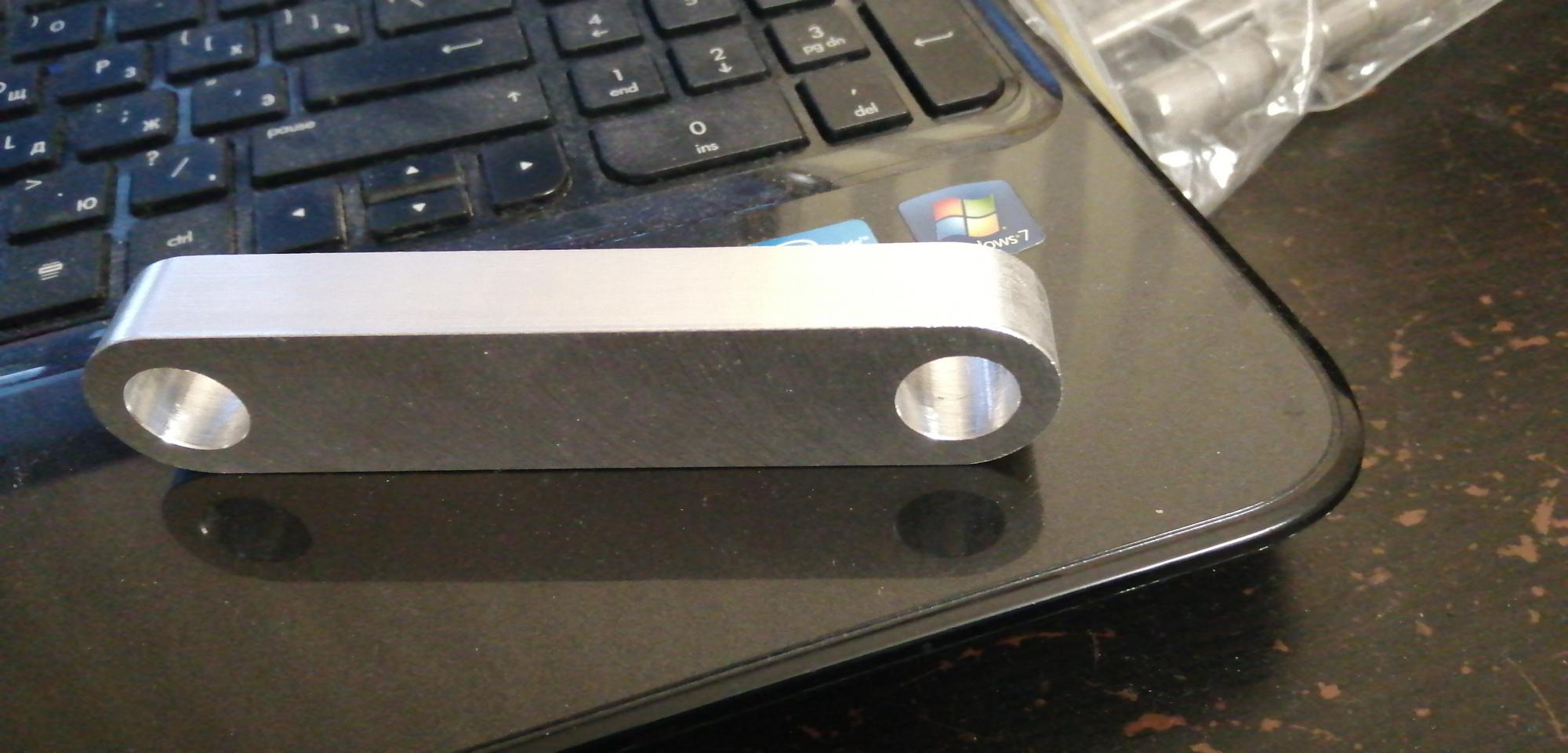

maliont
Цитата: ferum от 26 Март 2020 в 00:12линк прогрессии сзади тоже на подшипниках
Линк на игольчатых подшипниках. Внутреннюю обойму изготовили из  Прецизионного вала с поверхностной закалкой. До этого проекта использовал готовые подшипники для вело амортизаторов.У них ценник не гуманный.Поэтому решил пойти другим путём и я вам скажу гораздо бюджетные без потери качества.
Тяжко добраться можно.спасибо Китаяса инженеринга. ;-D
ferum
Цитата: maliont от 26 Март 2020 в 19:32Прецизионного вала с поверхностной закалкой
Это валы для чпу цилиндрические? А есть у кого то опыт, как они ходят в таком применении? Очень интересует!
maliont
В таком применении мы в первые их используем.вот ссылка на них.
https://technobearing.ru/eshop1/product/pretsizionnyy-val-ljm-10-essc1-skf-1

Бабай
#16

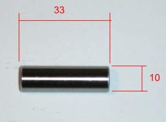

Цитата: ferum от 26 Март 2020 в 22:36Это валы для чпу цилиндрические? А есть у кого то опыт, как они ходят в таком применении? Очень интересует!
Чёрт из знает - из чего они сделаны и сколько у них роквеллов ... Может всего 40-45 и выработка и люфт получится быстро  :bw:
Я предпочитаю, в случаях применения игольчатых подшипников и ограниченного габарита, использовать поршневые пальцы мотоциклов, машин ... Я их резцом щупал и не сомневаюсь, что в них роквеллов - не меньше 55.
Но, пальцы от современных мопедов Ф10 мм
, пока, не доводилось щупать ... хотя, сейчас все пальцы, наверно китайские и, как и ихние подшипники, могут быть дерьмом.
Надо советским надфилем щупать. Если - как по стеклу, значит больше 55 :bw:
Борян
Цитата: Бабай от 27 Март 2020 в 11:28Надо советским надфилем щупать. Если - как по стеклу, значит больше 55
а можно узнать технологию сего метода? а то советские надфили есть а подшипники я уже третий раз покупаю которые разваливаются через неделю. можно же таким образом обойму пощупать если правильно понимаю?
