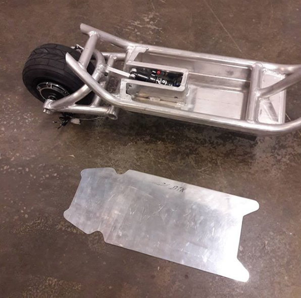

Цитата: maliont от 29 Март 2020 в 22:25Дека
Подозрительно, что нет рёбер жёсткости.
ИМХО, получится впуклость под правой ногой   :bw:
maliont
Время покажет.Сплав довольно упругий не должен деформироваться.
Бабай
Цитата: maliont от 29 Март 2020 в 23:10Сплав довольно упругий не должен деформироваться.
Как это не должен? У любого сплава деформация от нагрузки имеет упругую зону - без нарушения кристаллической решётки, после которой материал восстанавливает форму и зону пластики, которая меняет кристаллическую структуру.
Например, атомы из дислокаций переползают в вакансии и образуют новые связи.
В упругих материалах, типа Д16Т и В95Т зоны Гинье-Престона могут, просто говоря "лопнуть", образуя трещину.
Поэтому такие материалы терпеть не могут гибки, как, например сплавы АМГ, АМЦ.
ЗЫ: делал диффузоры вентиляторов из АМЦ.
https://www.youtube.com/watch?v=ZTHRnyKd9qQ
Однажды, начальник, видимо по-дешёвке, добыл Д16Т ...
так их всех порвало :bw:
Борян
Цитата: Бабай от 29 Март 2020 в 22:40ИМХО, получится впуклость под правой ногой
думаю нет, если толщина не меньше 2мм. я езжу на пустотелом куске профиля 150х40 со стенкой 2,5 из обычного ад31 - никаких впуклостей

Цитата: Борян от 30 Март 2020 в 00:20150х40 со стенкой 2,5 из обычного ад31
1. Профиль и лист - разные вещи.
2. На фото ширина все 300 мм.
3. АД31 - экструзия, там кристаллическая решетка по другому формируется, соответственно и пределы другие. Он может очень долго не гнуться, а потом сразу порвется... Или еще какие нежданчики...
А дальше, как Бабай прописал...)

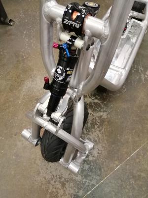

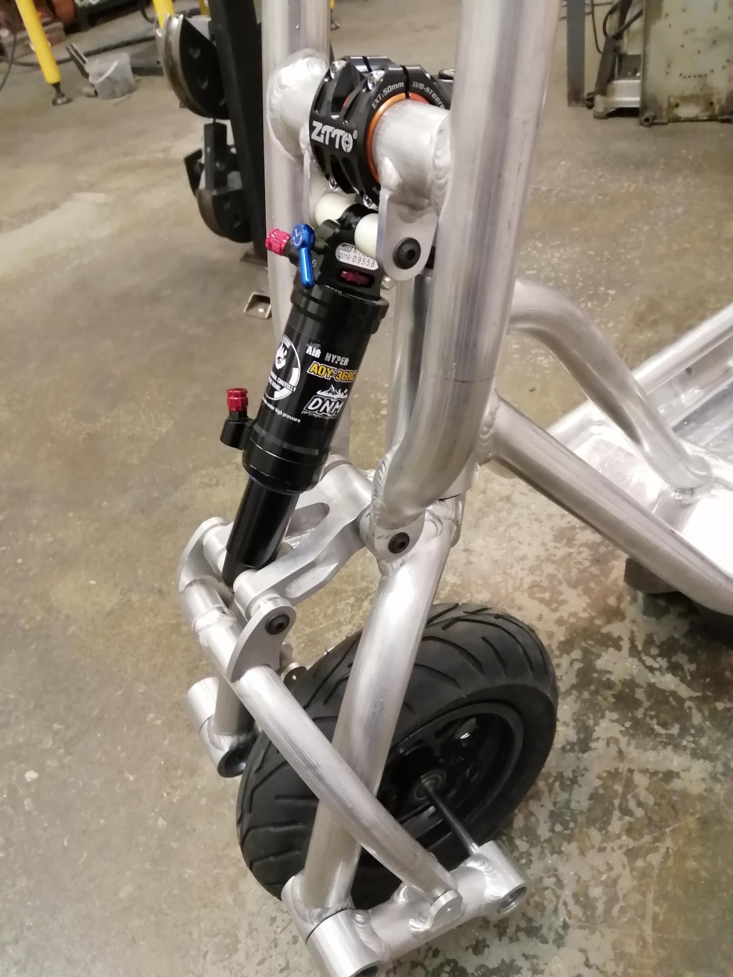

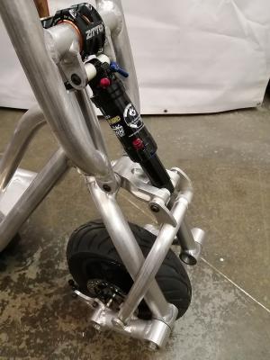

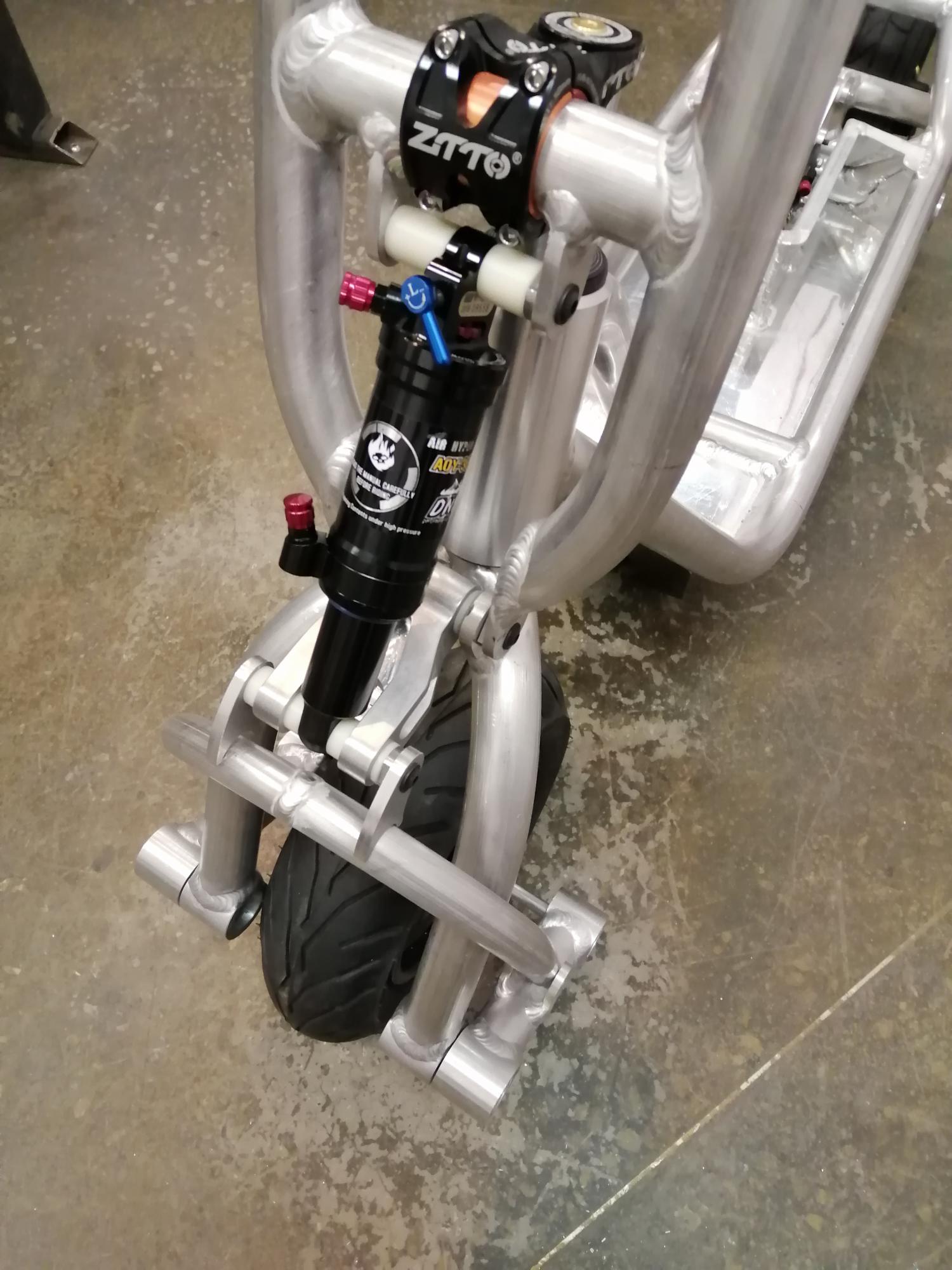

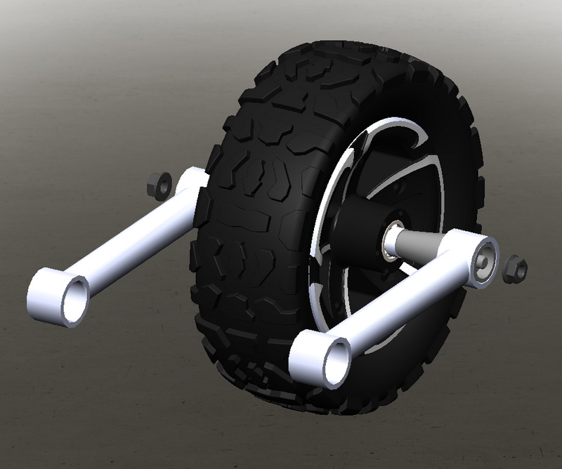

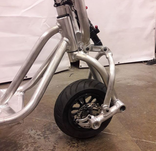

Забрал у токаря,недостающие детали для передней подвески.Собрали на скорую,прикинули как будет.
Бабай
Цитата: maliont от 05 Апр. 2020 в 23:21Забрал у токаря,недостающие детали для передней подвески.Собрали на скорую,прикинули как будет.
Всё ли забрали? Неужели будет соломинка, вместо передней оси  :bw:
maliont
Ось 10мм. сделана из прецизионного вала с поверхностной закалкой.
Бабай
Цитата: maliont от 06 Апр. 2020 в 00:16Ось 10мм. сделана из прецизионного вала с поверхностной закалкой
Как крепится ось в головках полумаятников - не видно, но для такой длинной оси, похоже, не имеющей продольного натяжения этого недостаточно. Она будет волнообразно, упруго гнуться от боковых нагрузок.
Вашим передним колесом, кроме руля, будут управлять непредсказуемые упругие деформации оси, зависимые от текстуры поверхности дороги (не говоря уж о крупных неровностях) при такой её длине.
Не удивительно, если будет появляться воблинг.
Поскольку жёсткость правого и левого полумаятников и связывающего их шатуна (который присоединён к качалке аморта) значительно выше жёсткости оси, ожидались соосные консольные стальные втулки, впрессованные (или плотно посаженные) в головки полумаятников в направлении - к колесу (с зазором для пролезания между ними шины).
Тогда бы эти консоли взяли бы на себя изгибные деформации значительной длины оси (если посадка оси в их отверстия была бы скользящей, но близка к легкопрессовой). При этом ось должна служить стягивающей шпилькой всей цепочки, а не просто осью (если между подшипниками имеется дистанционная втулка).
Тогда осевое натяжение создаст надёжную торцевую связь цепочки, в которой нагрузка растяжения оси будет дополнительно препятствовать изгибным деформациям оси.
Шайбы или втулки (справа-слева) между консолями и подшипниками, кроме сжатия всей цепочки могут быть разной длины для регулировки сдвига исходной точки трейла переднего колеса вправо или влево (если имеется большая поводка от сварки) :bw:
Басарга
[user]Бабай[/user], это значит, что не надо было вилку буквой "Х"? :-D
А надо было "П" перевернутое кверх ногами? :-D
Бабай
Цитата: Басарга от 06 Апр. 2020 в 06:31Бабай, это значит, что не надо было вилку буквой "Х"?
Это не имеет значения, будет что-то там перекрещиваться или нет. Главное, чтобы элемент параллельность полумаятников держал и ось не гнулась, что могут обеспечить втулки-консоли (серый конус), уменьшающие длину гнущейся наружной части оси.
ЗЫ: кстати распорная втулка между подшипниками тоже может уменьшить изгибательность оси (её внутренней части), если будет иметь плотную посадку на диаметр оси  :bw:
maliont
Цитата: Бабай от 06 Апр. 2020 в 09:45что могут обеспечить втулки-консоли
Вы правы втулки нужны.на фото они отсутствуют.была примерка всей конструкции передней вилки.
