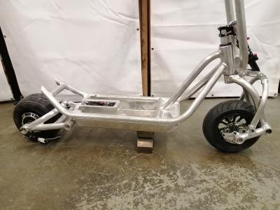

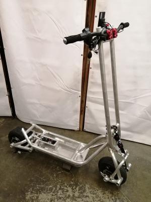

maliont

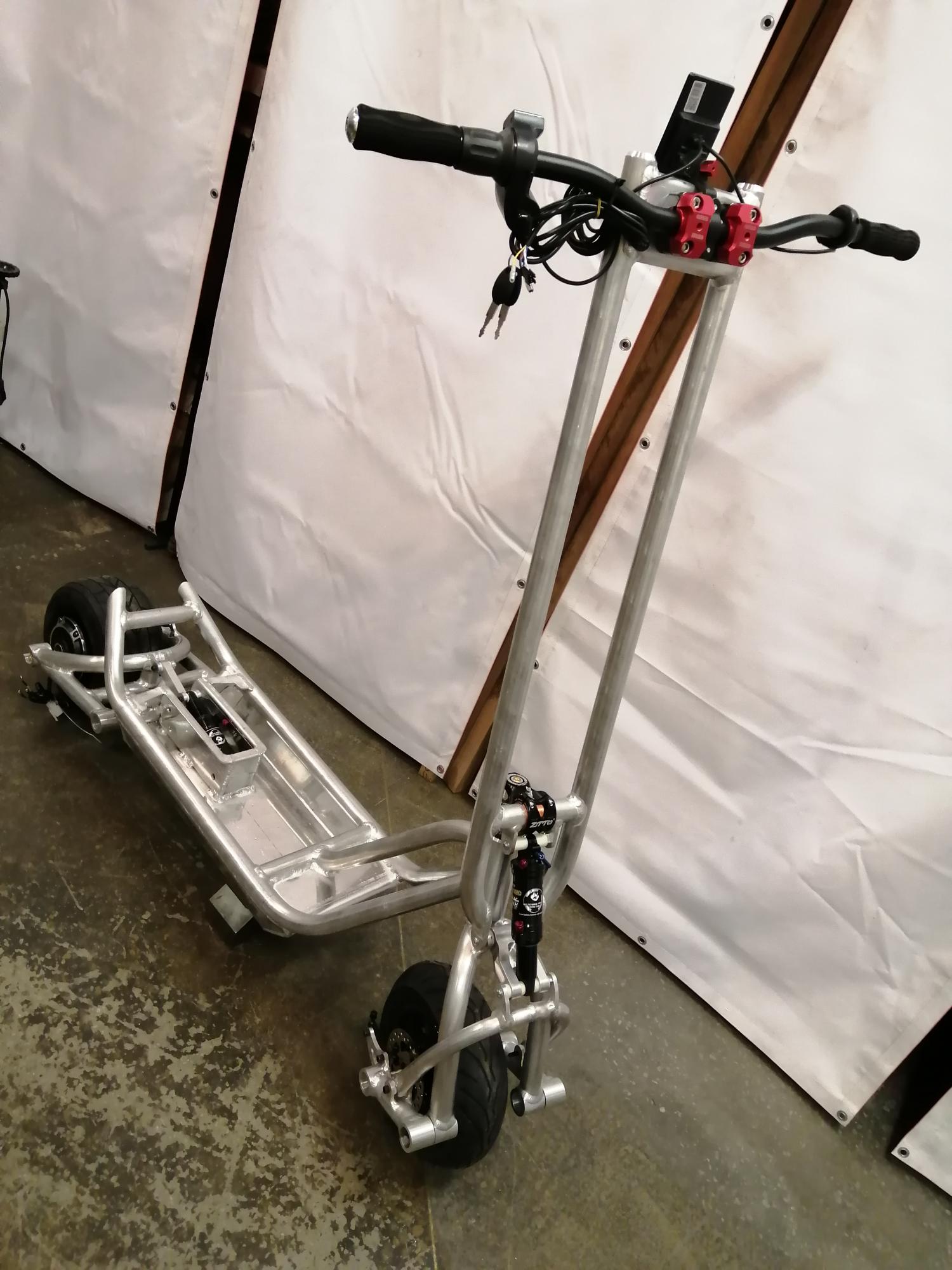

Вырисовывается общий вид самоката.
Бабай
Цитата: maliont от 07 Апр. 2020 в 22:16Вырисовывается общий вид самоката.
Мне нравится ... только крыльев не хватает  :bw:

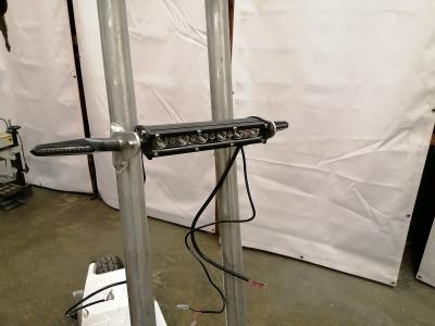

maliont
maliont

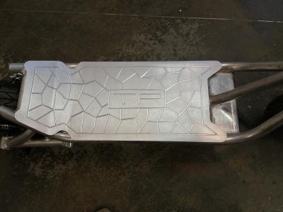

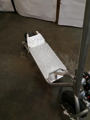

Примерили фару поворотники.Деку доделали. :dance:

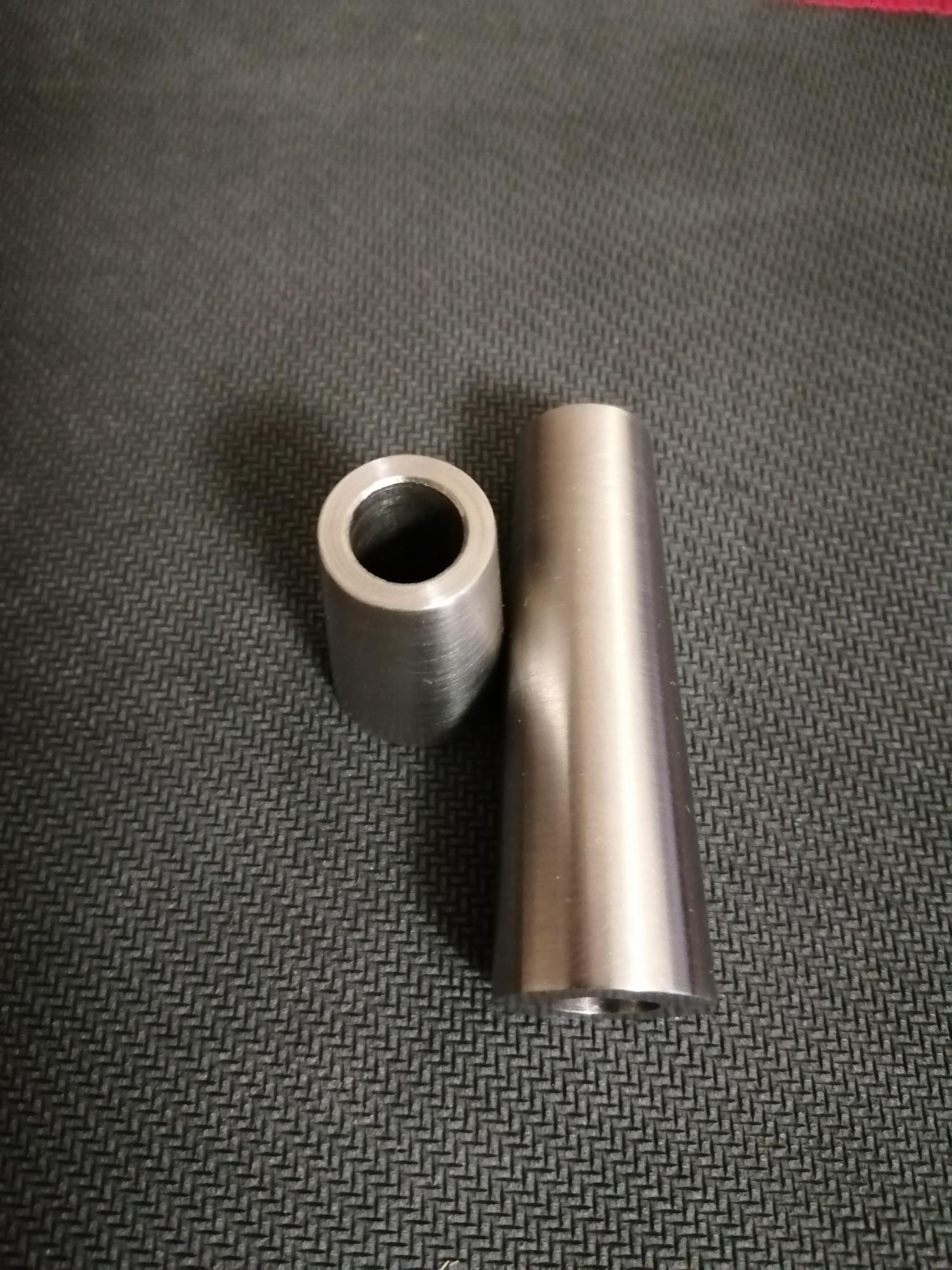

maliont

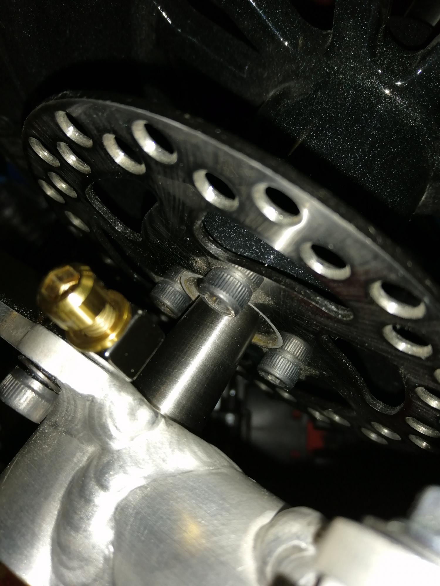

Вот и втулки подоспели для передней оси.материал втулок Ti.
Бабай
Цитата: maliont от 14 Апр. 2020 в 21:59Вот и втулки подоспели
Ммм-да ...
Получились не консольные, а обычные дистанционные втулки с увеличенной опорной поверхностью торца по мягкому люминю.
Надеюсь, хотя бы оба торца втулок в центрах по внутреннему отверстию торцевались  :bw:

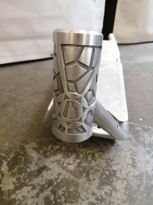

maliont

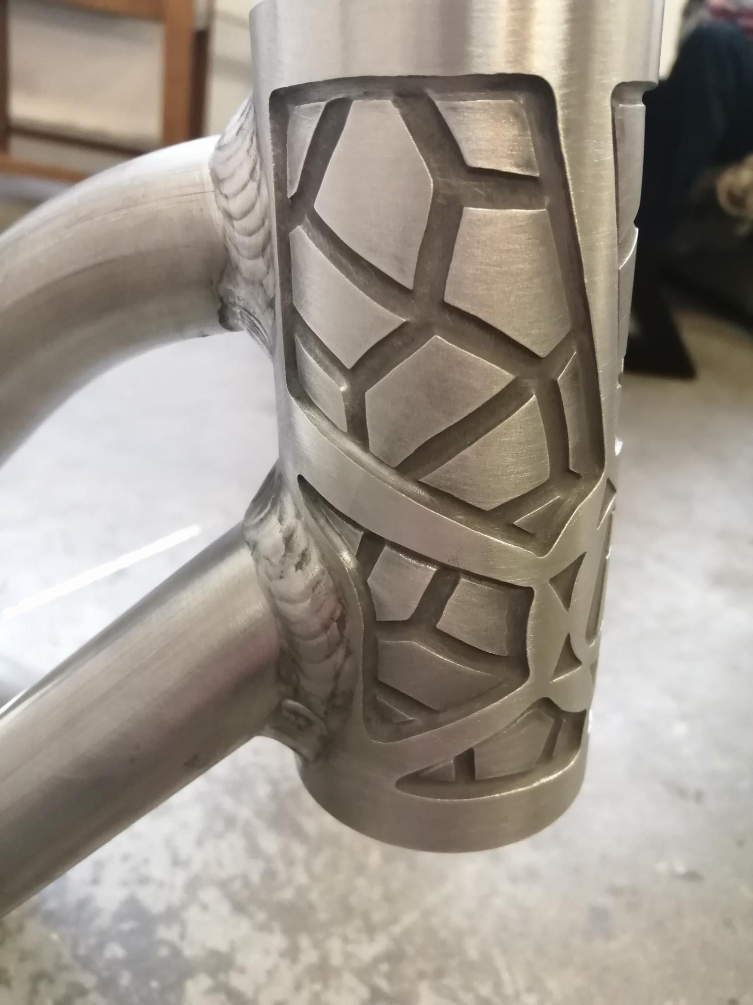

Немного творчества)Логотип мастерской на стакане.
ferum
[user]maliont[/user], Прикольно! А чем это так? Явно не фрезой.
maliont
Электрохимическое травление металла.

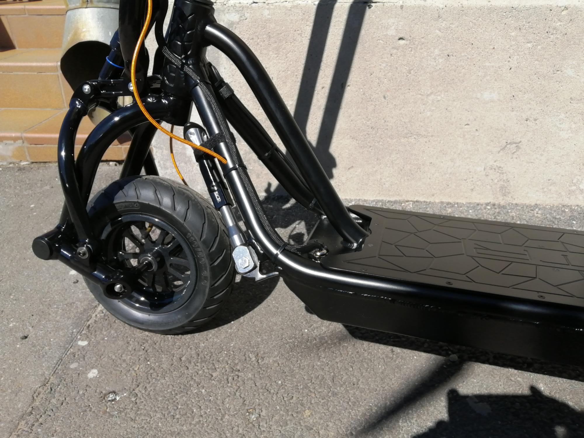

maliont

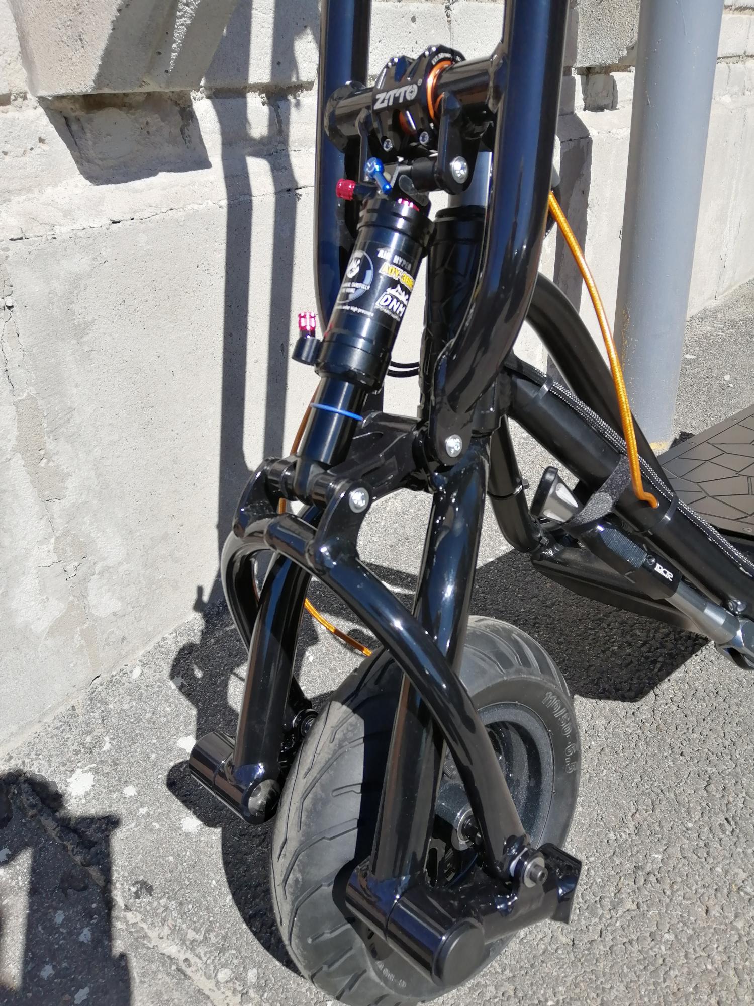

Подножку не стали крепить к деке.Есть печальный опыт когда ногой цепляешь.Трэш ещё тот(((теперь на гусе.пока без пружины.
Борян
Цитата: maliont от 06 Май 2020 в 13:41(теперь на гусе
мне кажется в эту сторону подножки не просто так никто не делает ни на одном транспортном средстве.... малоли вдруг не дай бог на ходу откроется будет трэш еще тот
rx3avs
Я тоже всегда думал, что складываться должна по ходу движения.
maliont
А мы не оставим ей выбора.Будет раскладываться когда нужно))) :ку:
rx3avs
С раскладыванием понятно. Часто бывает что забываем сложить.
maliont
Я про это думал.Есть идея сделать защиту от дурака,пока подножка в разложенном состоянии самокат не поедет.геркон и магнит.
rx3avs
По моему концептуально это как-то криво. Вроде всё продумано до мелочей, а этот узел просто не вписывается своей не нужной "замороченностью". ИМХО.
На своей технике вообще об этом не думаю. Поехал, забыл, задел, сама откинулась.
maliont
Согласен эта подножка не в тему это переходной вариант.будет другая. :facepalm:
