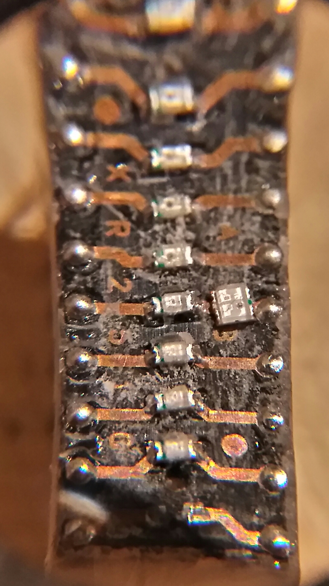

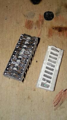

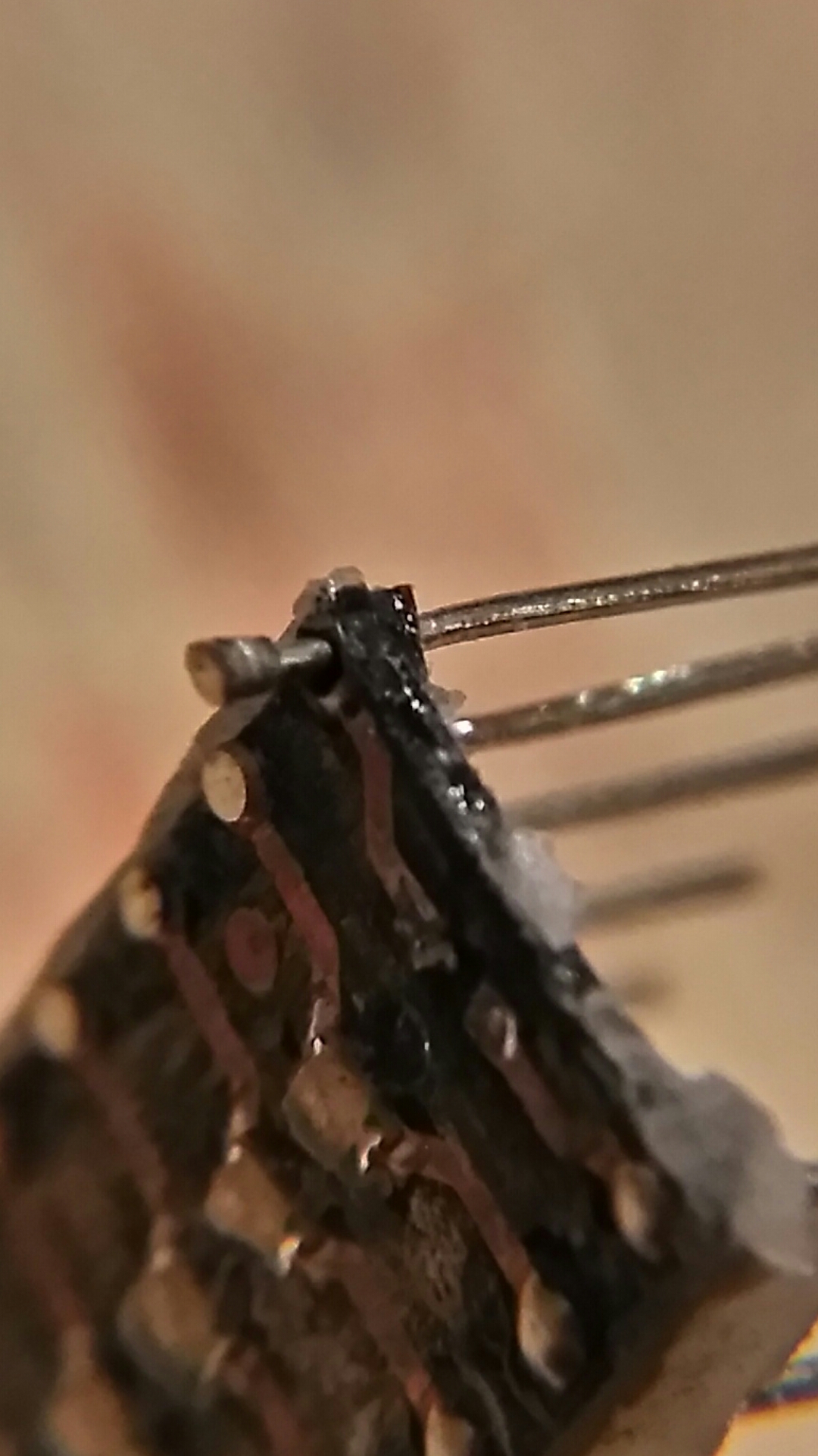

#226
https://a.aliexpress.com/_9wQ1lV

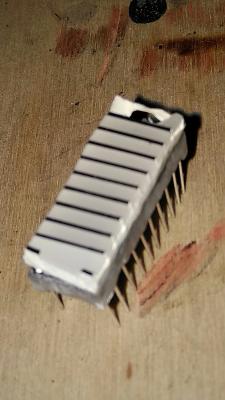

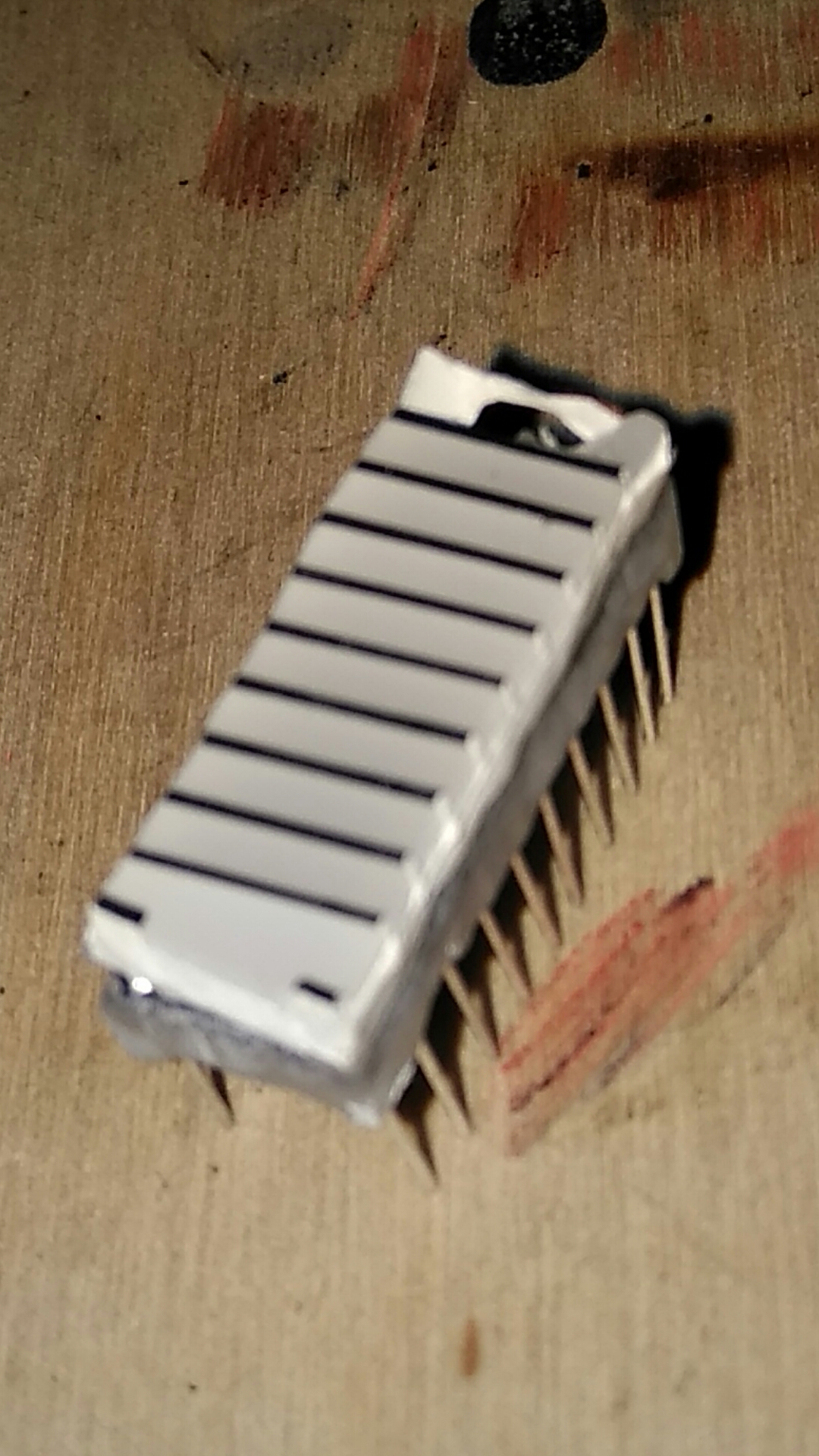

0.8*1.6мм напаяны. Рядышком приложил КЗС 1.5*1.5мм.
И куриные крылышки, .... Плата,
... тоже из пластмассы, %-):
185°С фен.

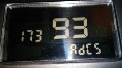

[user]inetchik[/user], отлично. Получилось и правда с минимум шумов. Интересно, как оно будет вести себя под нагрузкой? Функция удержания тормоза уже есть в версии 2.6. Просто во время нажатого тормоза надо нажать ту же, первую кнопку, на которую включается и круиз во время движения.
inetchik
#233
Версия 2.6 доступна и для А328Р ?
Если включить стоп-круиз, то в АЦП я увижу именно зафиксированное положение курка тормоза ?
