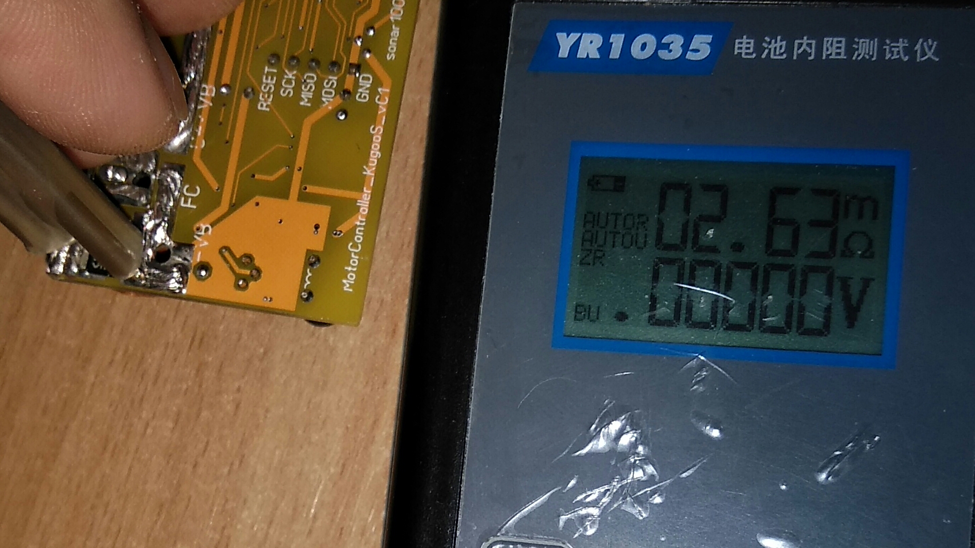

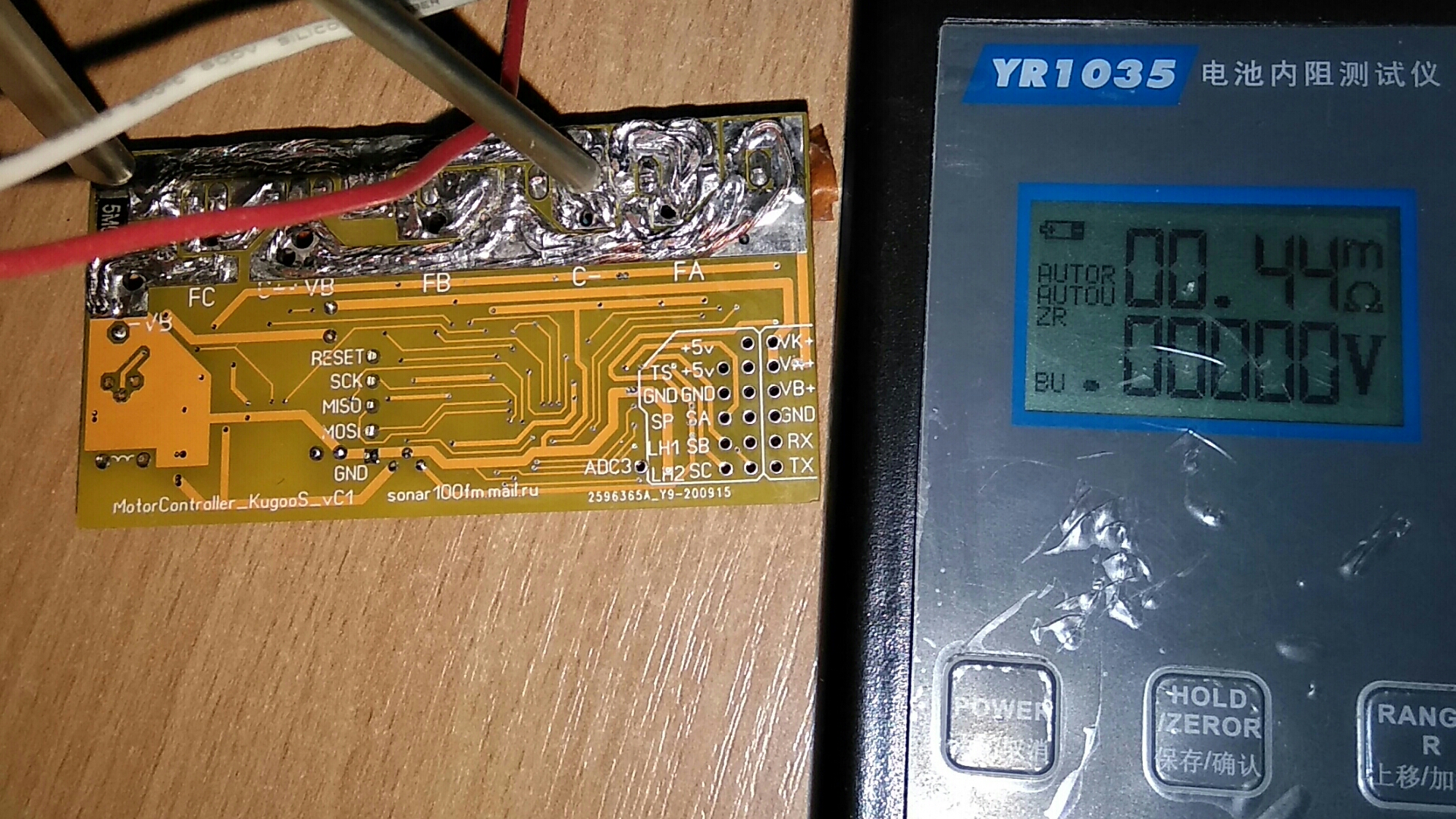

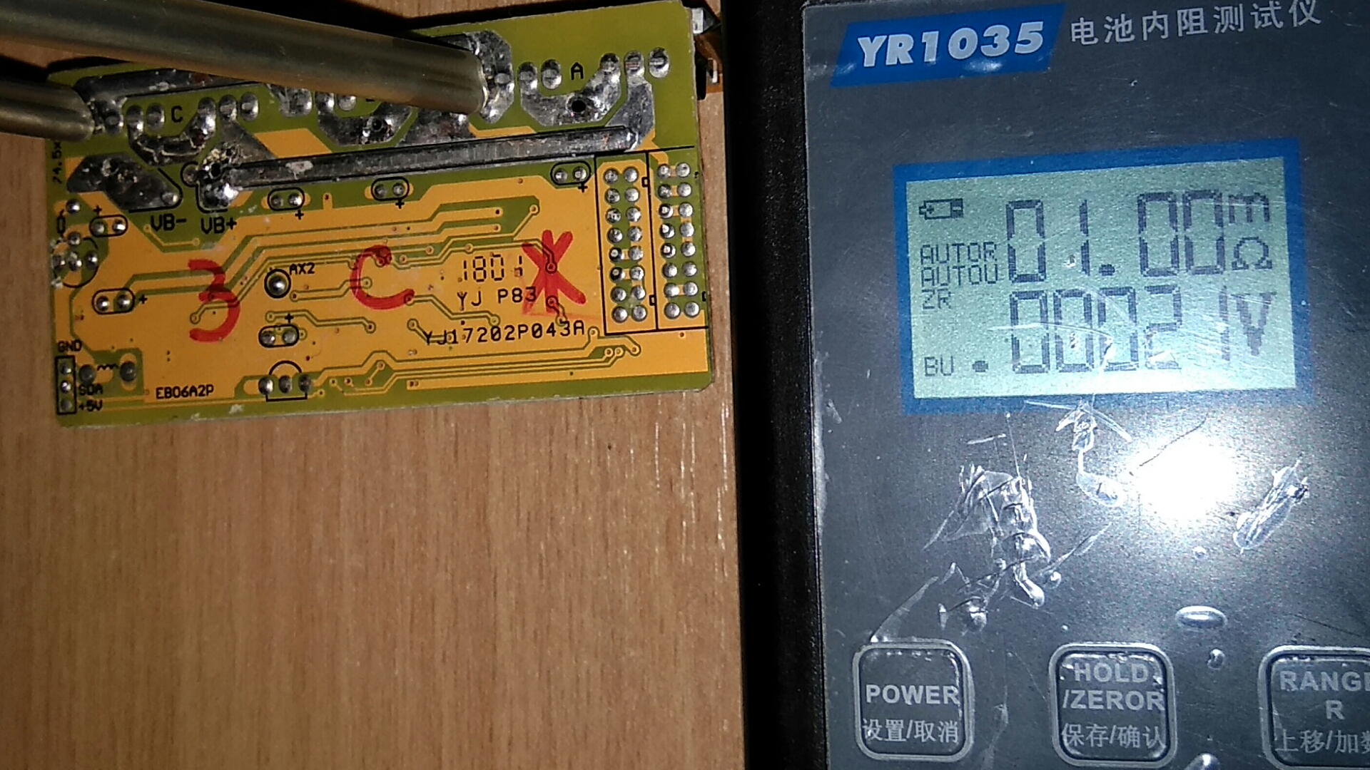

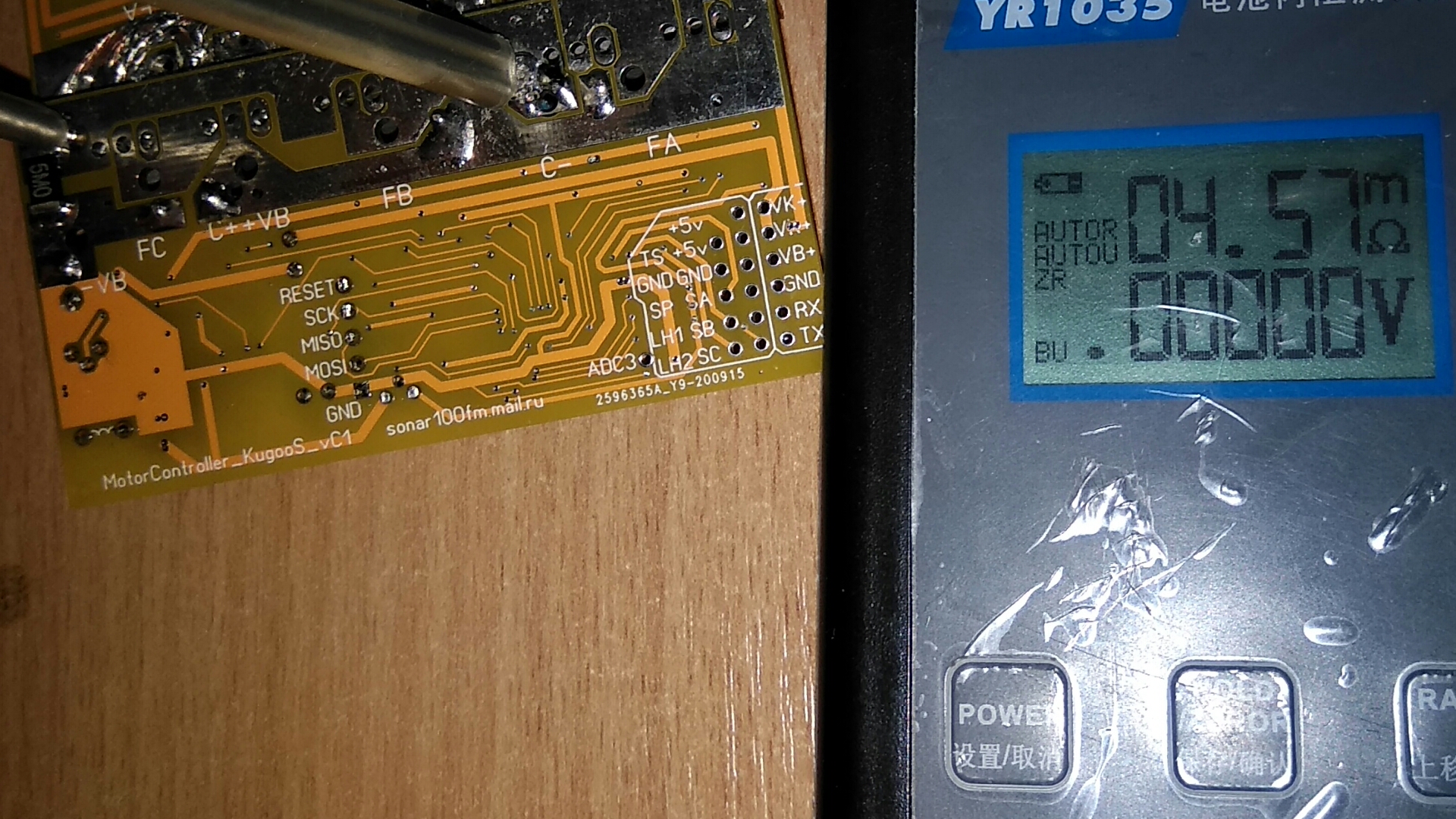

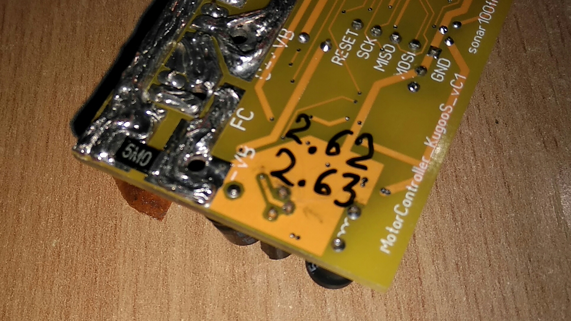

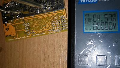

Сопротивление усиленной дорожки ECU (xc836):
ECUfS без усиления и с усилением:
А плюсовая шина: 1,12mR (хс836) VS 0,47mR (ECUfS усиленная).

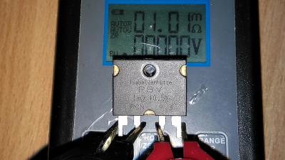

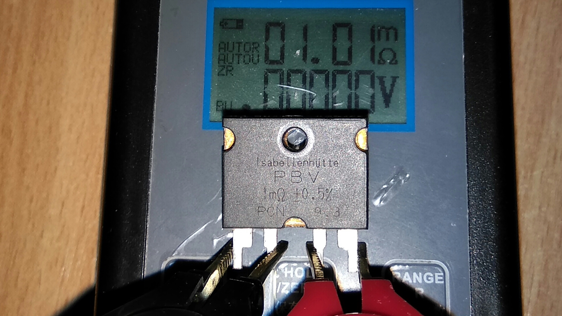

Проверил спарку шунтов:
Засомневался, но сомнения развеялись:
Записал, на всякий случай, для возможных корректировок:
SF8. B1-Р600 с ЛЖФ15S-19.5АЧ.

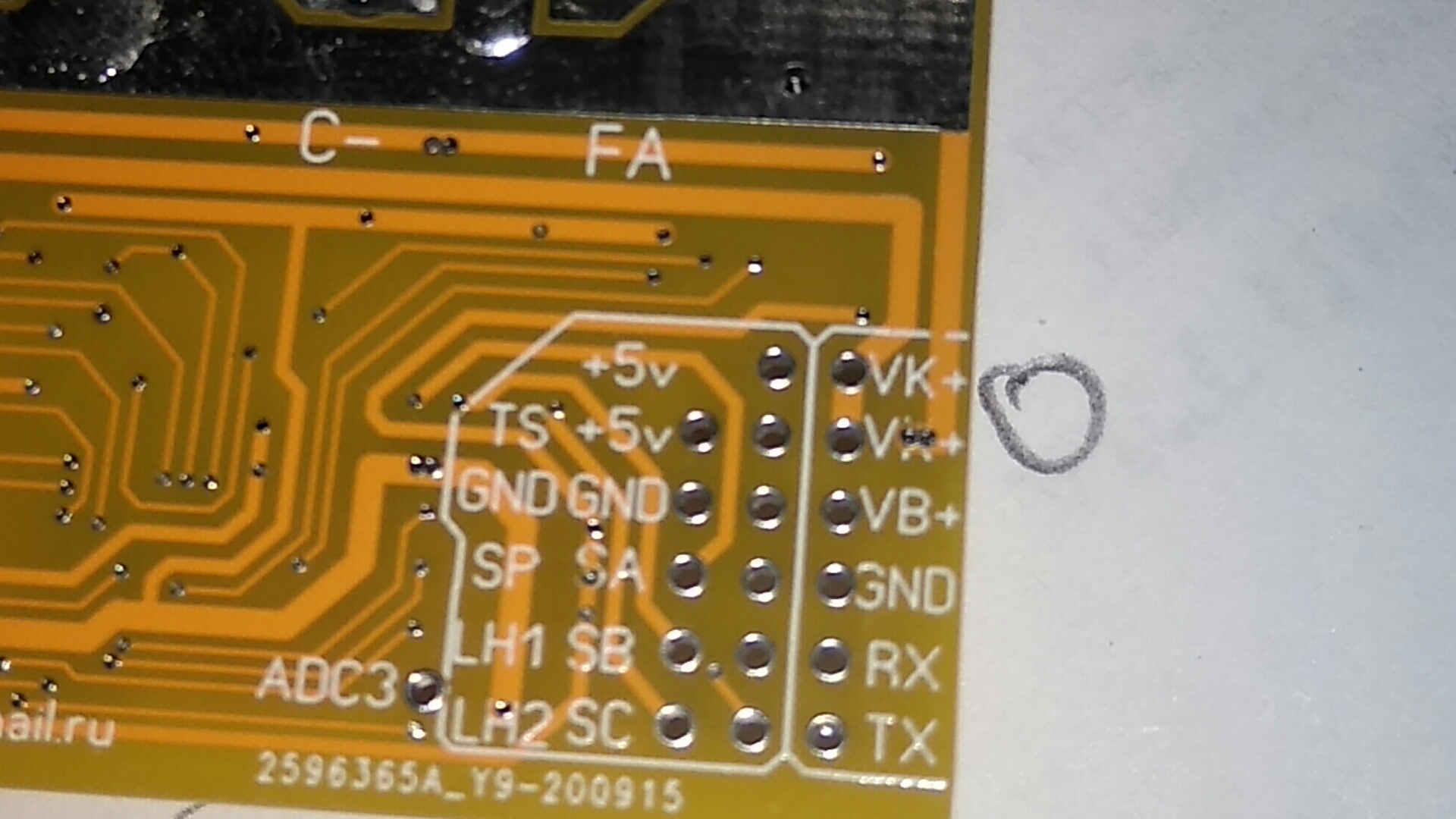

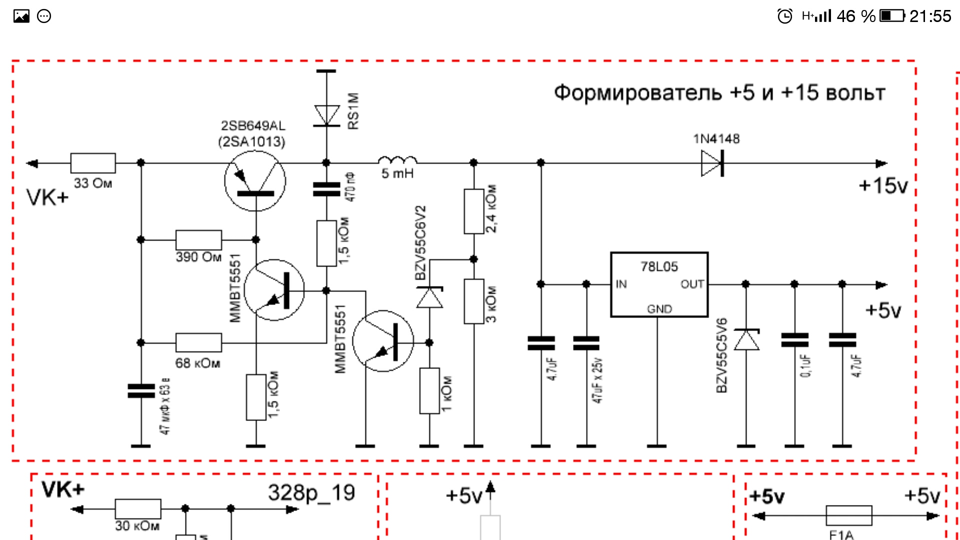

https://www.chipdip.ru/product0/9000565760
Этот установлен ?
С какой хитрой целью продублирован "VK+" ?
На плате находятся два пятивольтовых контакта, но один из них идёт через резистор в 10R:
Почему, для чего через резистор ?
Да и в "шапке" ничего не сказано уточняющего об резисторе:
Цитата: Sonar от 14 Март 2020 в 20:38...."TX" - отправка данных к контроллеру дисплея (зеленый провод)
"+5v" - питание вспомогательных цепей (термодатчиков, датчиков холла)
"SA" - сигнальный вход от датчика....
Мы на карте.BR, Dmitry.
Sonar
Цитата: inetchik от 20 Дек. 2020 в 11:22Этот установлен ?
Да, он самый.
Цитата: inetchik от 20 Дек. 2020 в 11:22С какой хитрой целью продублирован "VK+" ?
Для подключения габаритов и стоп-сигнала.
Цитата: inetchik от 20 Дек. 2020 в 11:22Почему, для чего через резистор ?
Вывод через резистор для подключения питания датчиков холла. Резистор - попытка побороть помехи, идущие на термодатчик. Результат пока неоднозначный.

Я ДХ напрямую подключил к +5В, термодатчика пока нет. Перепаивать в, после резистора ?

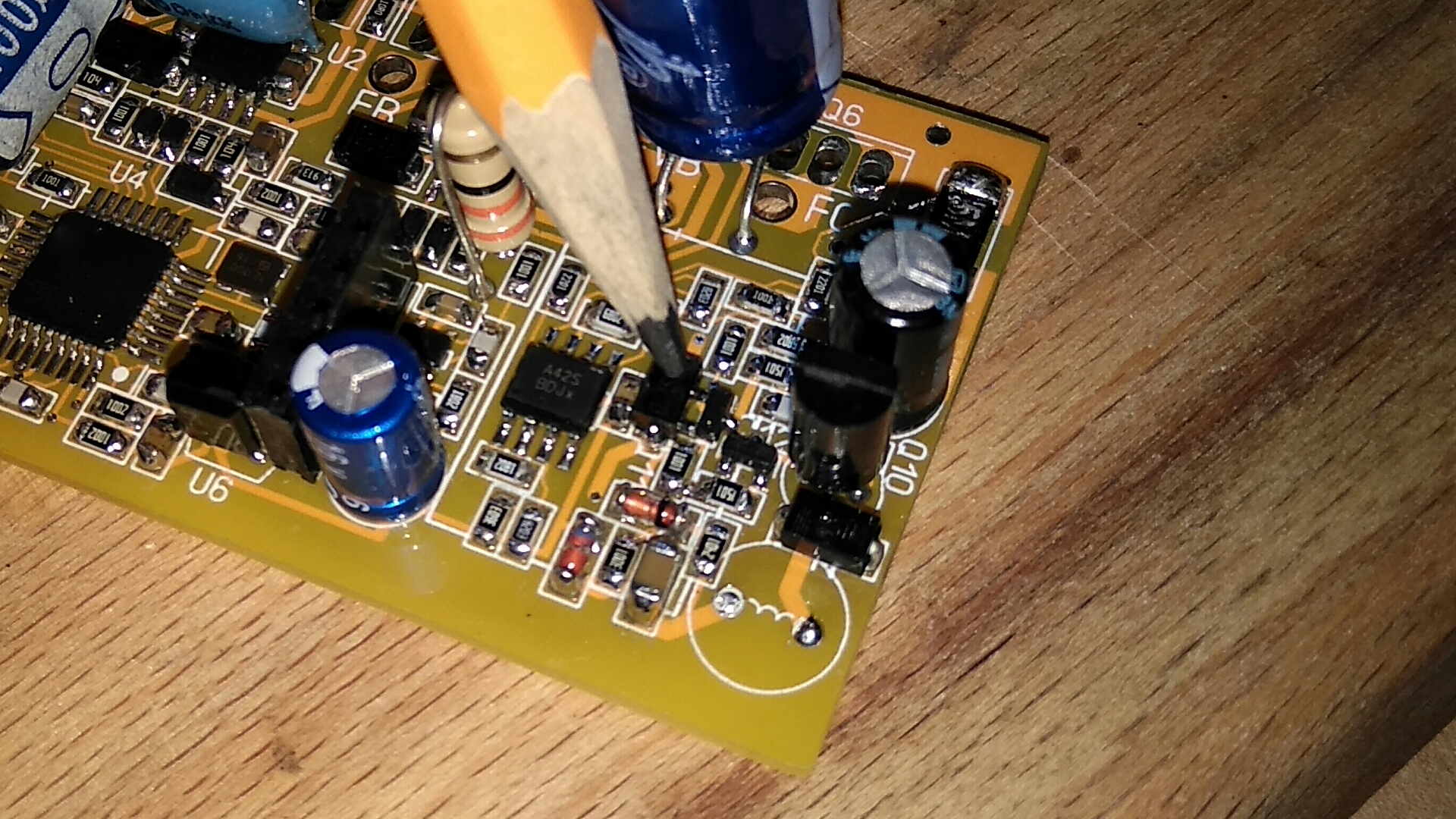

Цитата: Sonar от 20 Дек. 2020 в 19:16Свистит, скорее всего, конденсатор на плате контроллера мотор-колеса. Попробуй прислушаться.
Этот ?

Sonar
inetchik

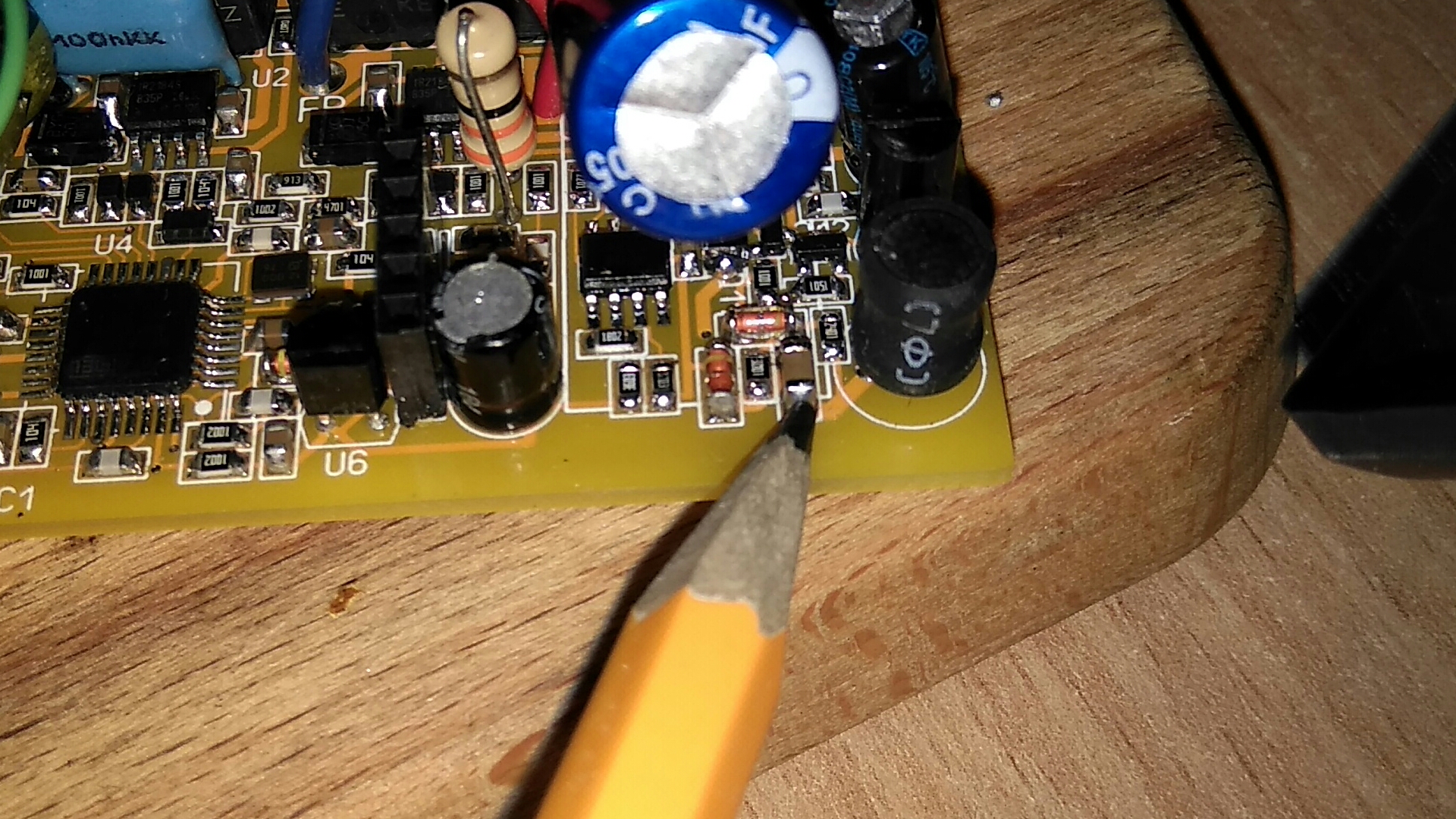

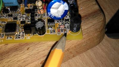

Произошла смена диода на ss210 взамен 1n4148, иль опечатка ?
Иль смотрю не туда ?
Sonar
[user]inetchik[/user], ты просил поставить что-то помощнее 1N4148.
Цитата: inetchik
...Думаю, что запросто справятся твои драйвера, но диодик мне нужно пожирнее, хотя бы как в финике на 1А. Пульсации и просадки в питании затворов - эт не айс.
inetchik
Супер !!!!
Но я уже "сломал" контроллер мотора.
Точнее, баг нашел и даже не единожды его повторил.
Рассказываю.
Сменил дроссель на пожирнее, от хс836.
Стало потише, как ни странно, и теперь надо вслушиваться и даже нагибаться к контроллеру, чтоб "свиристель" послушать.
