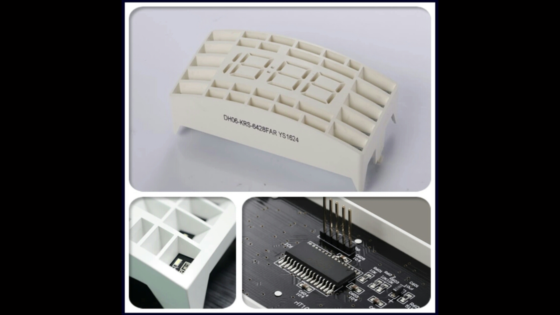

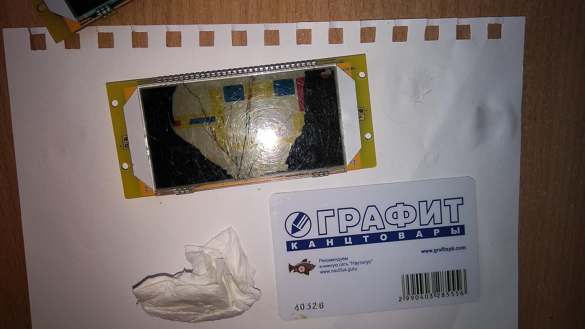

inetchik

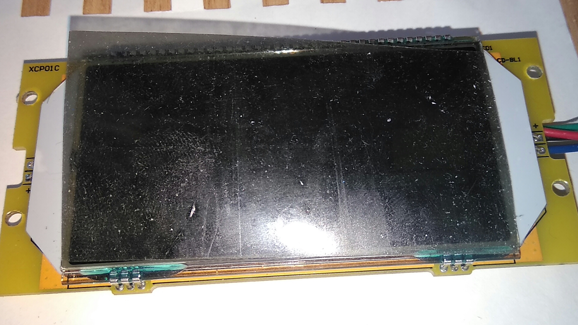

#191

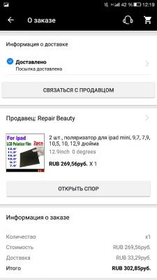

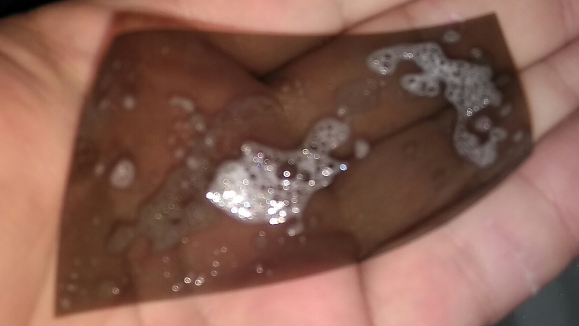

Чутка заляпал старую:
Отмыл грязючку с нее с неким мылом:
Смыл начисто, коснулся чутка пальцем мыла и покрыл тонким влажным слоем клеевую сторону.
Прикатал, предварительно обезжирив стекляху 646-м:
SF8. B1-Р600 с ЛЖФ15S-19.5АЧ.

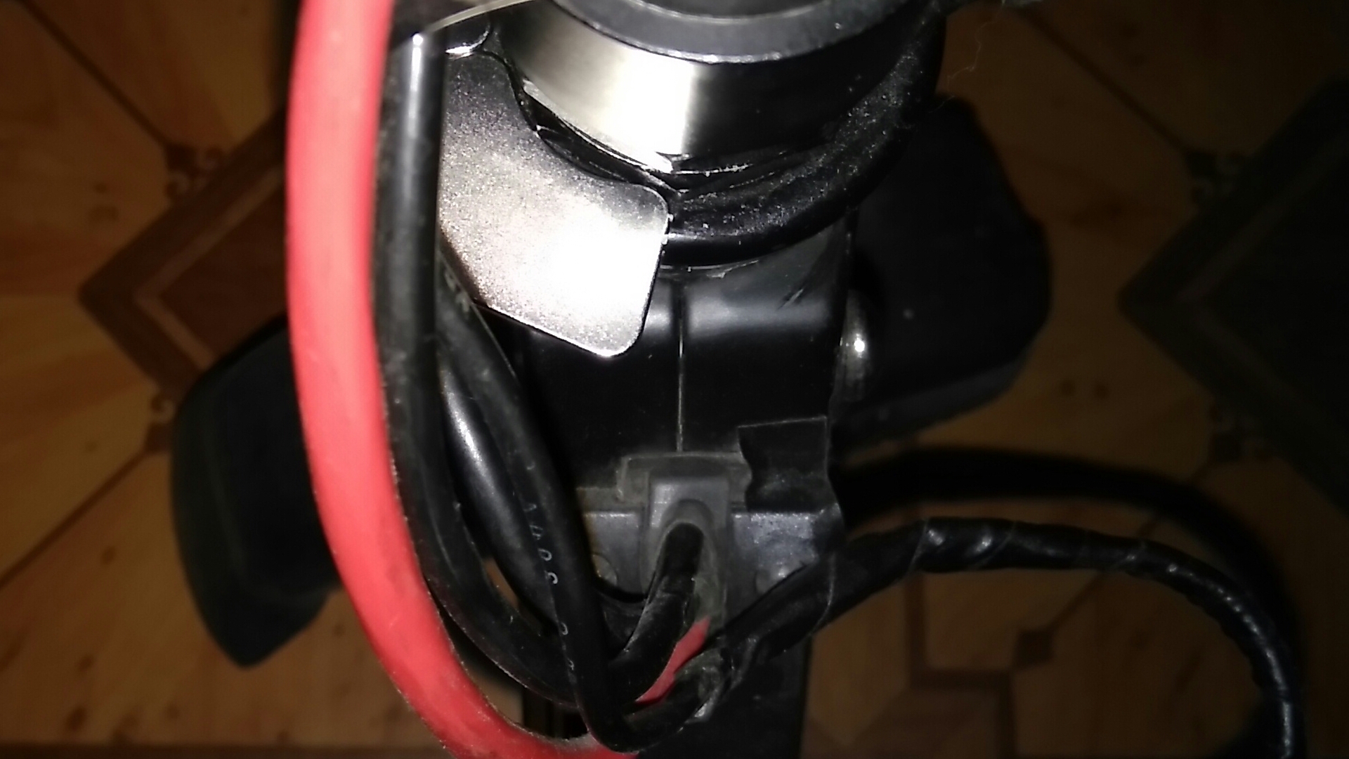

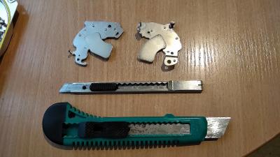

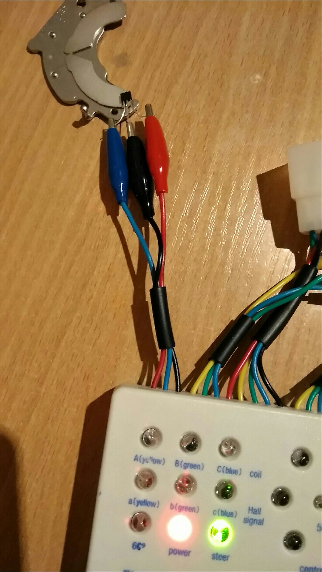

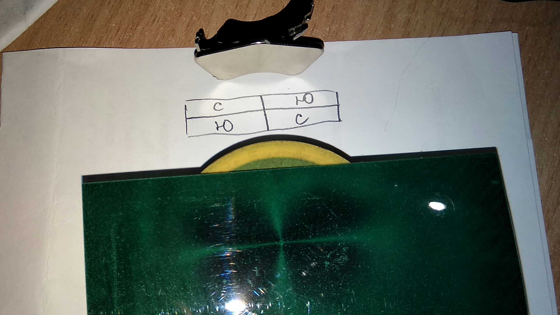

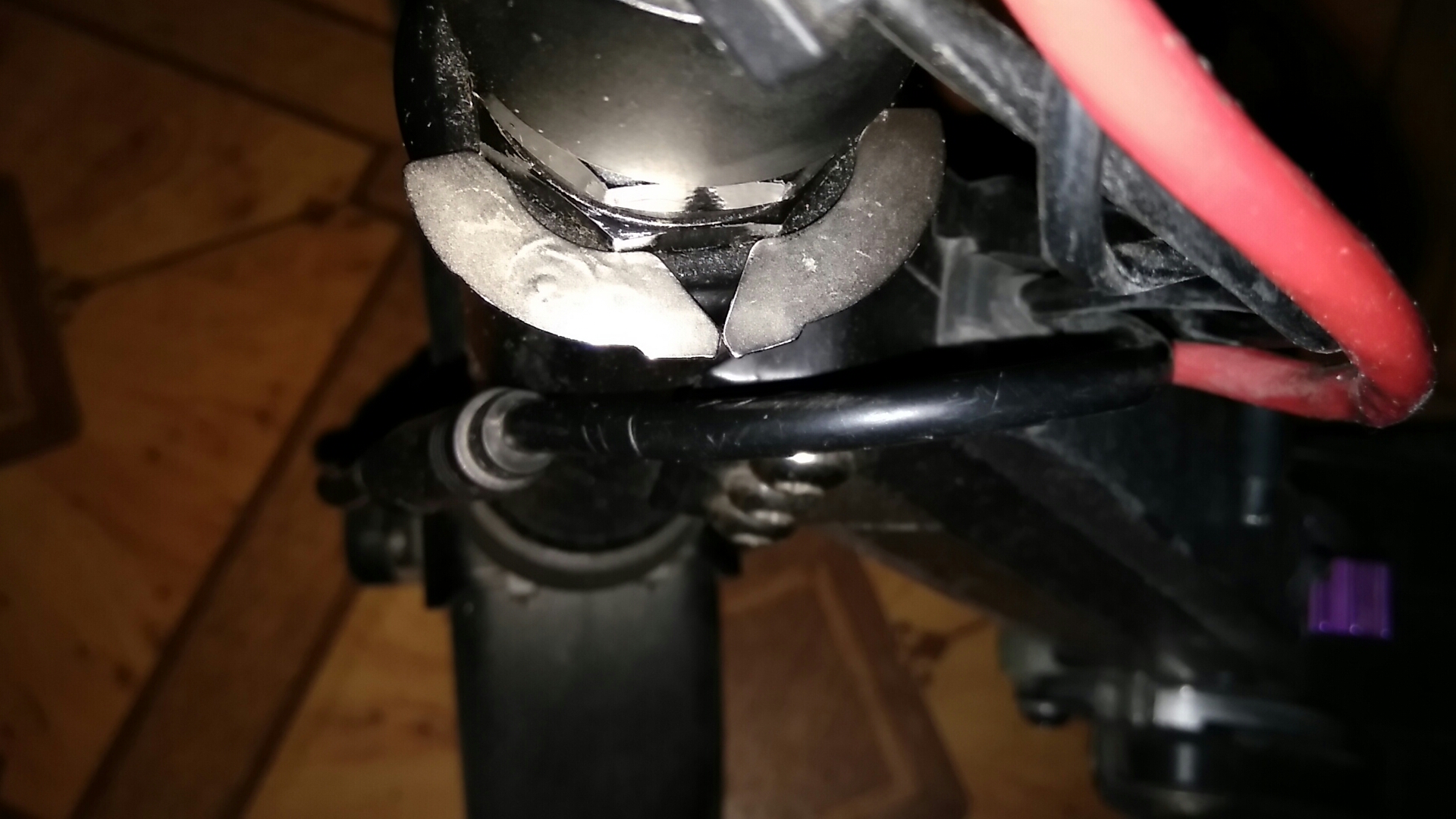

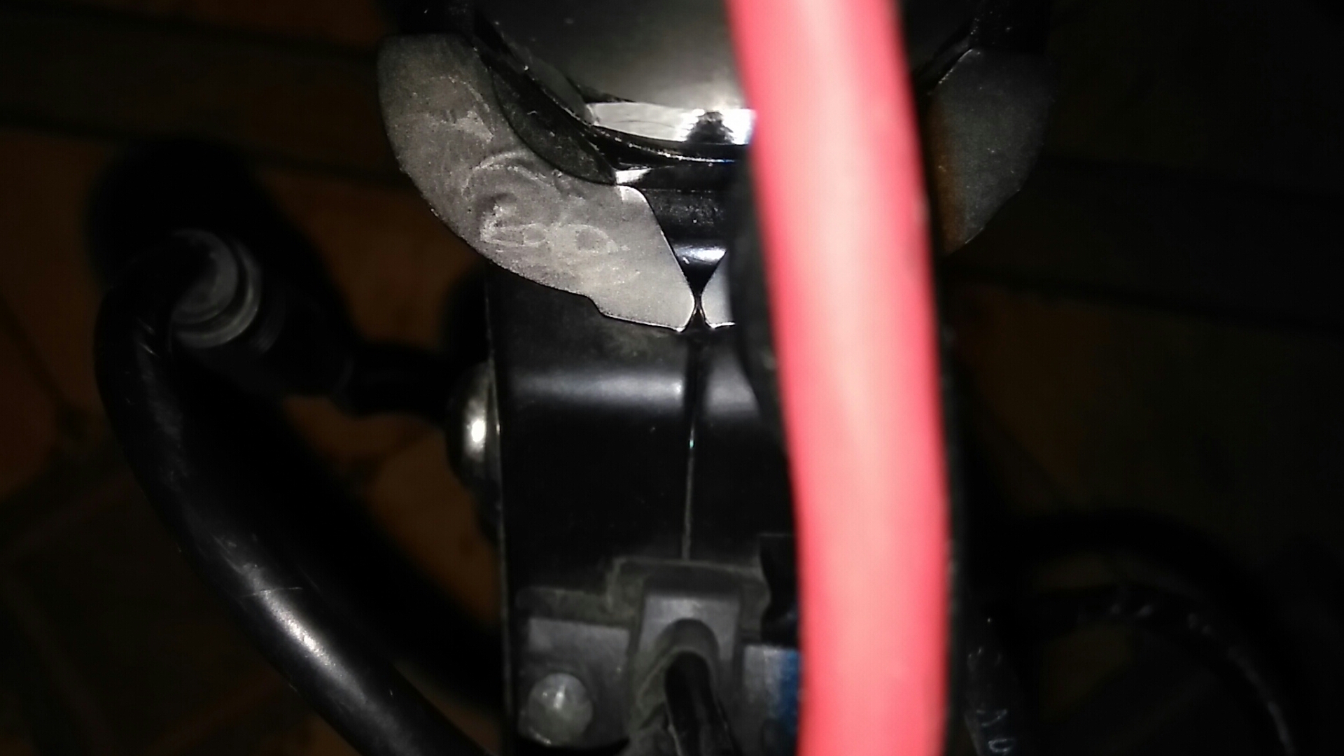

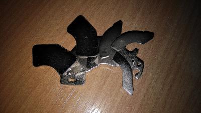

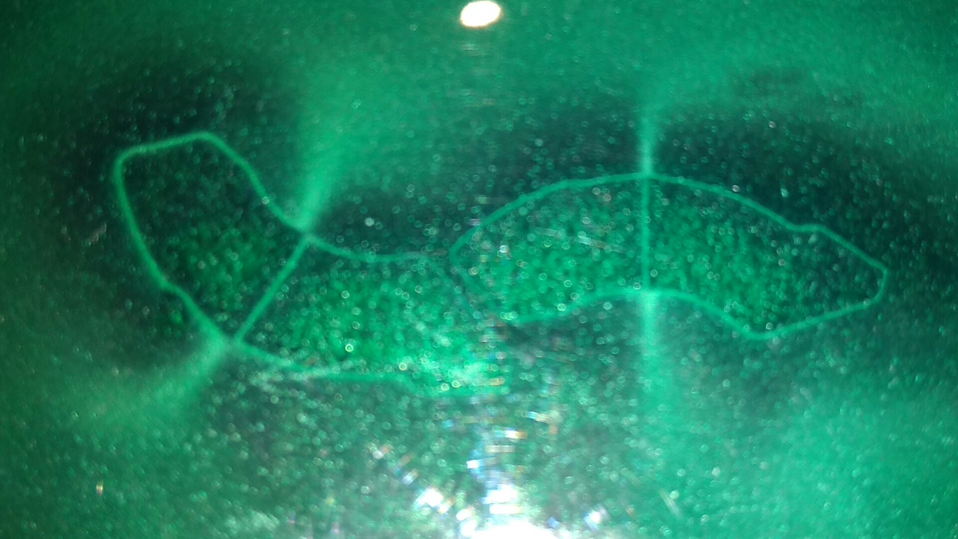

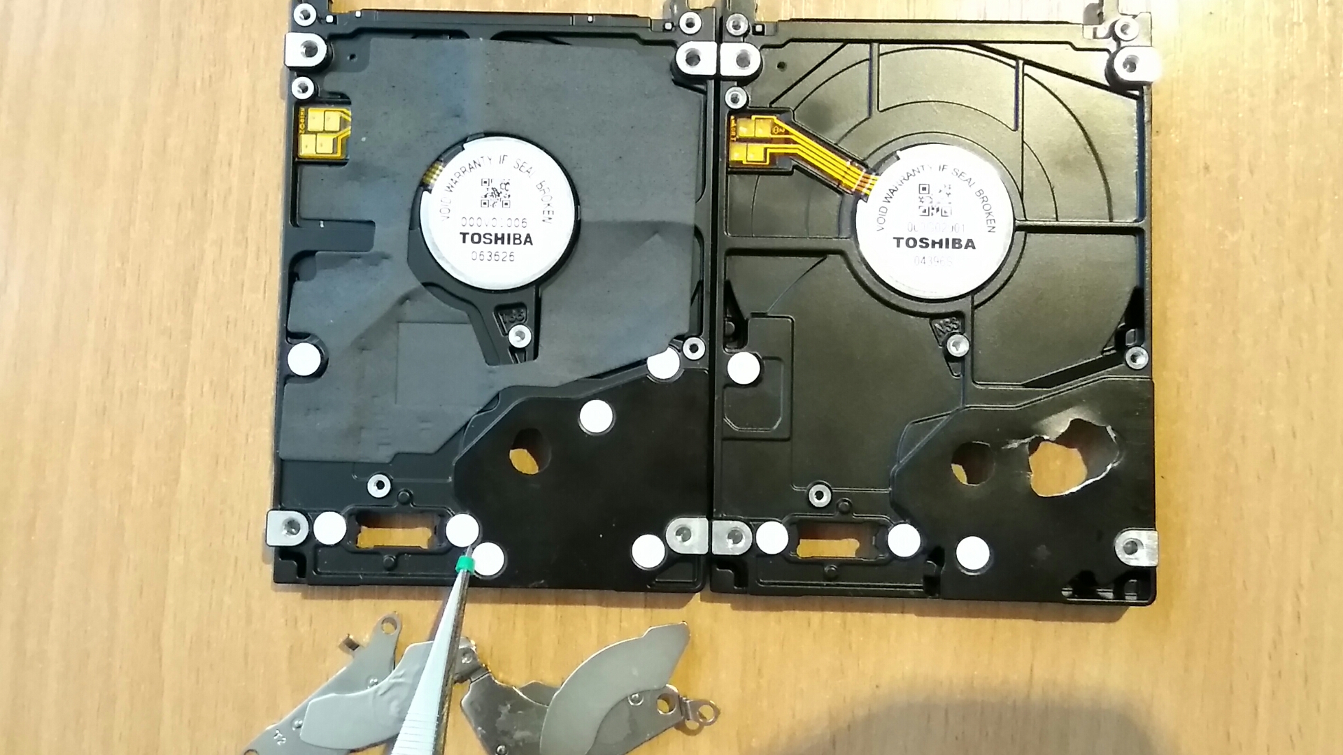

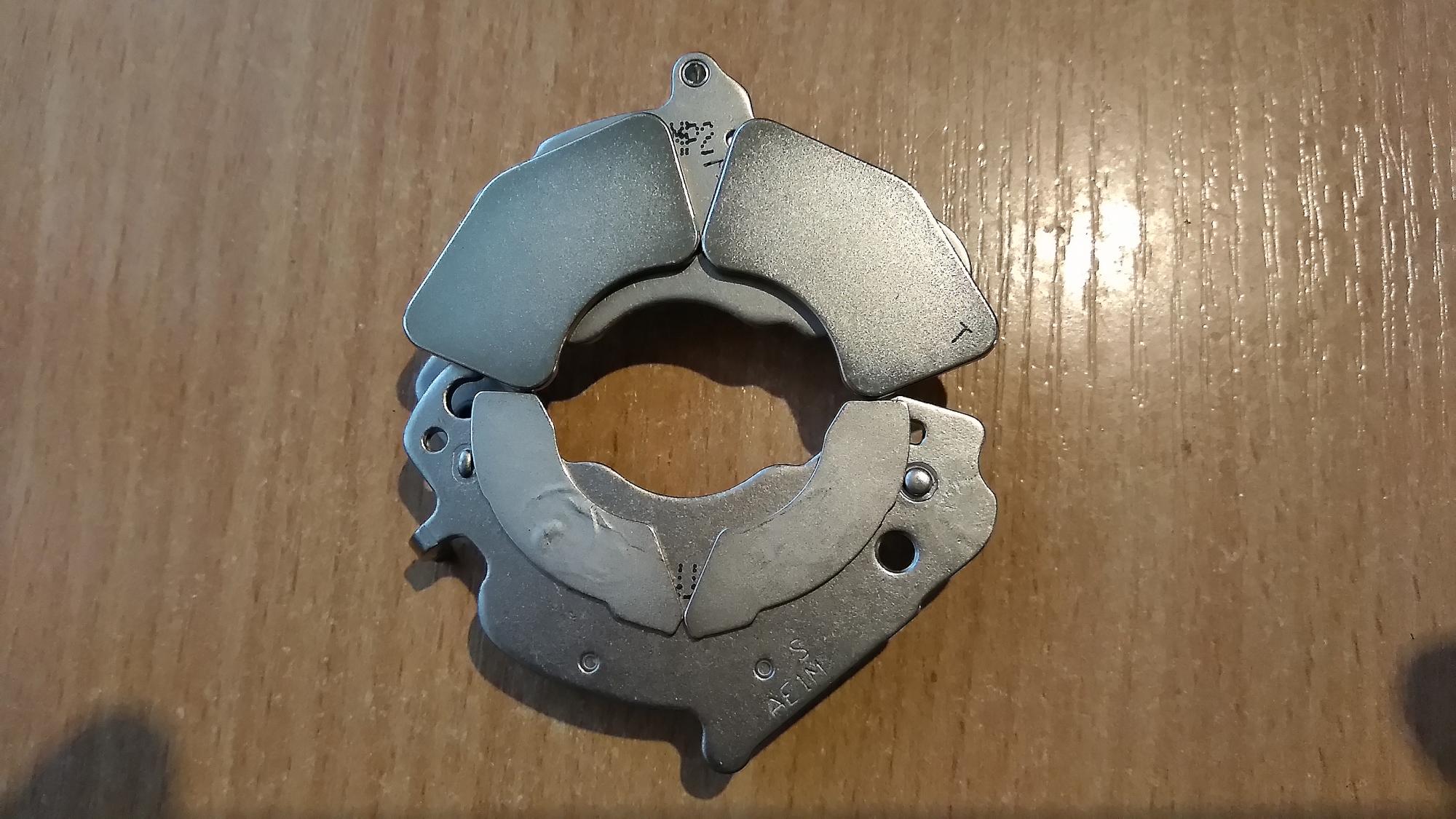

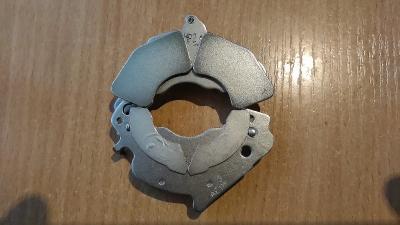

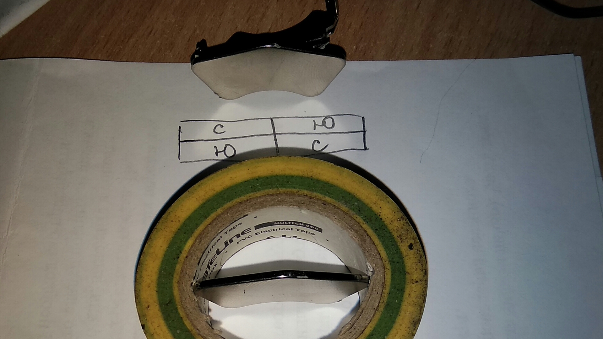

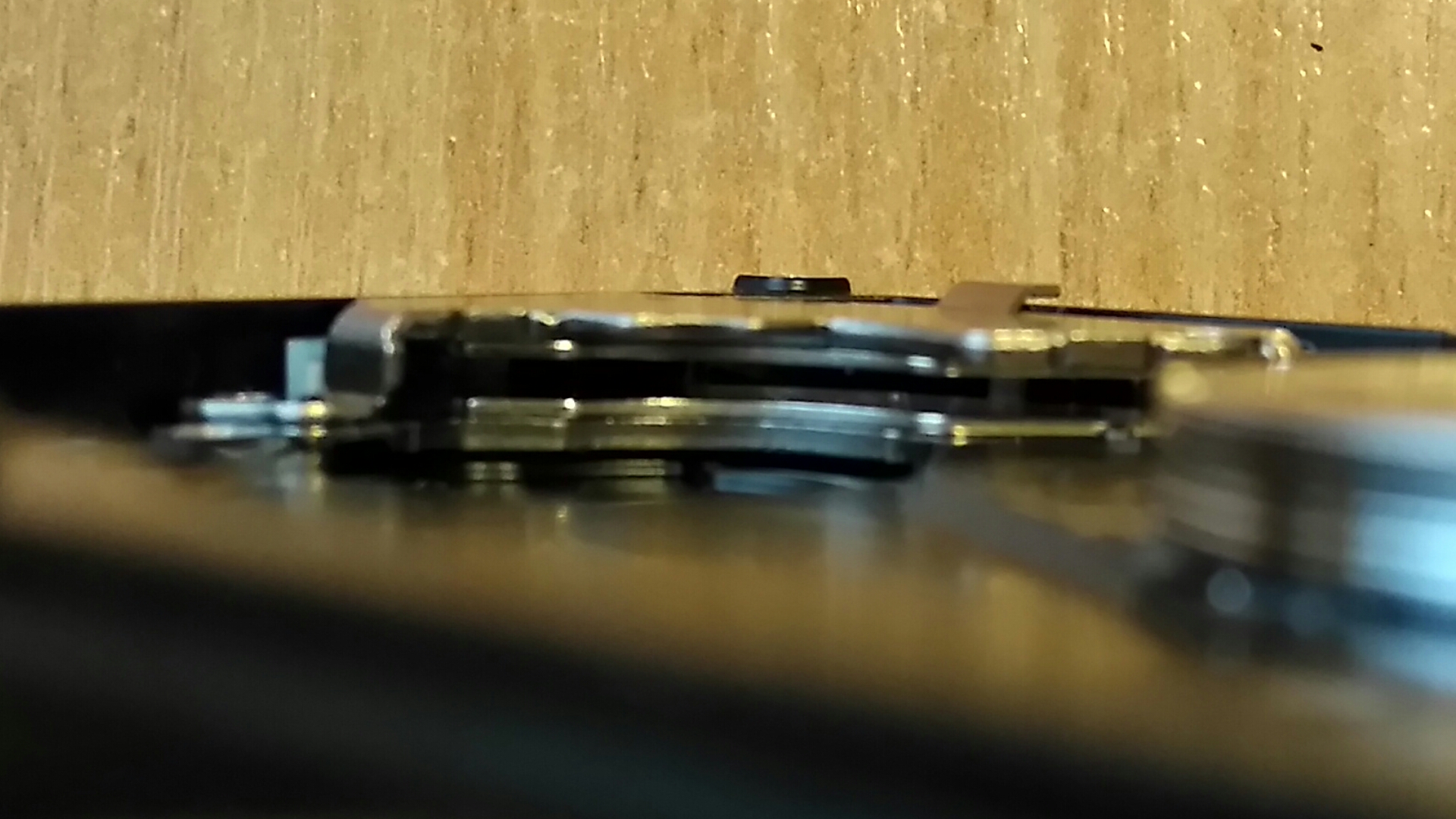

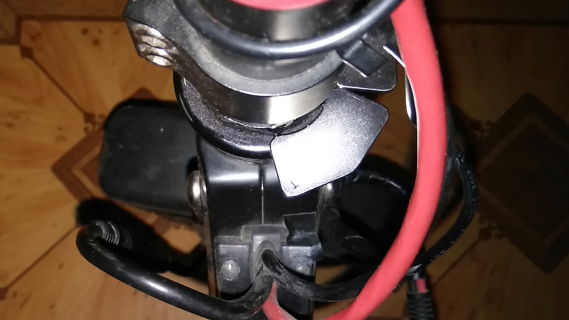

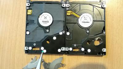

В процессинге мудрежа датчика положения руля из пары магнитиков и ДХ (SS49E). Данный датчик желателен в не моноприводных вариантах:
Исключительно в левом варианте корпуса два магнитика !!!!!!
Они на фотках.
В правом магнитик один был, но толщее.
Чтоб отклеить, один магнитик варил в кастрюльке с водой на медленном огне, минут 10 от закипания.
Второй, на свой страх и риск, отделил без варки.
Ухудшений от варки не замечено.
Добыть проще, но не то совсем по размерам.
Облом с этими магнитиками,  :pardon::
Нижние варианты - они. Но так магнитики не пристроить.
Испытание с ДХ отменилось.
Мы на карте.BR, Dmitry.
inetchik

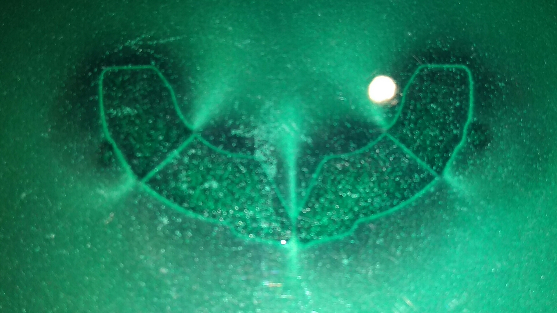

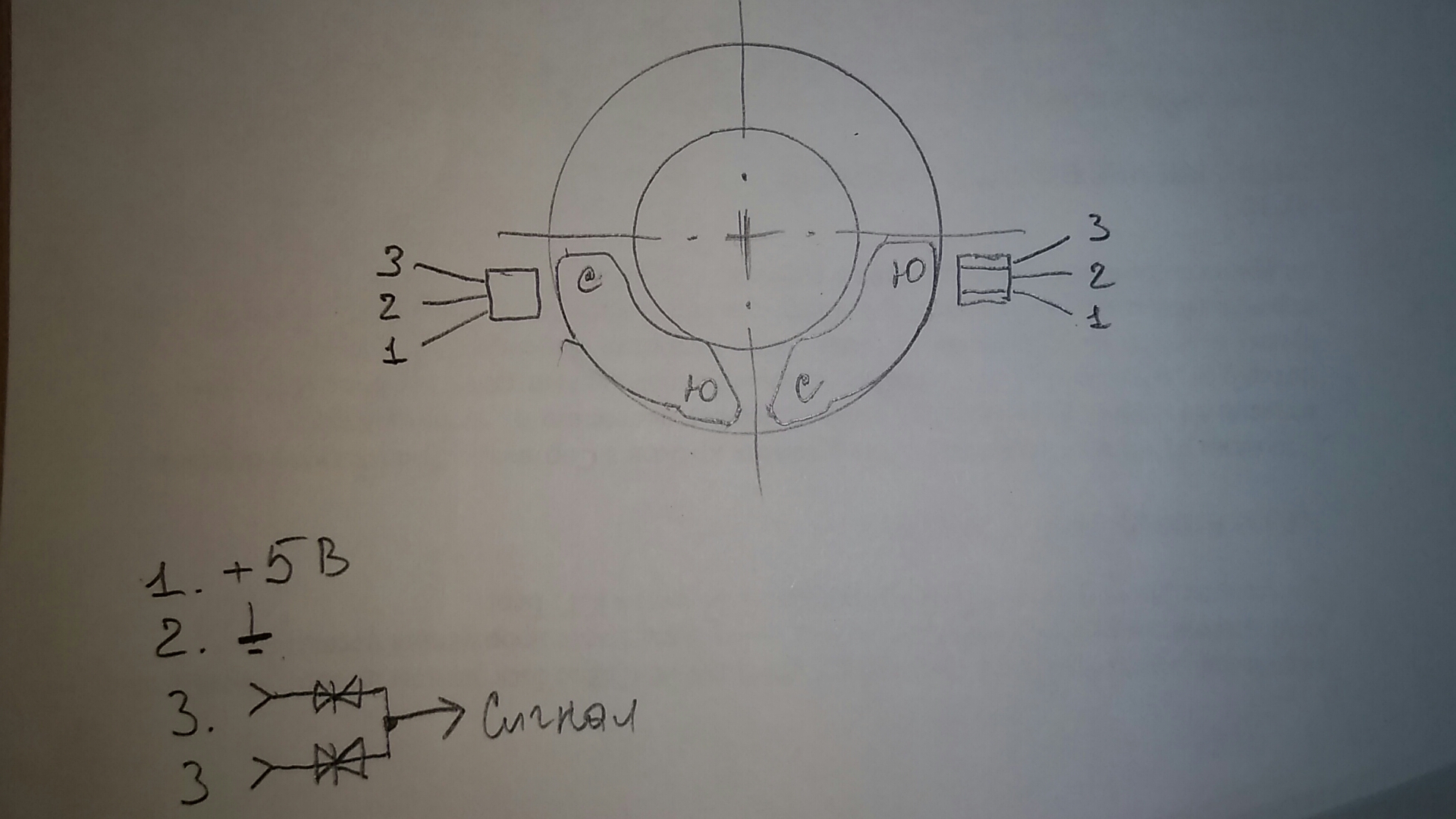

#195

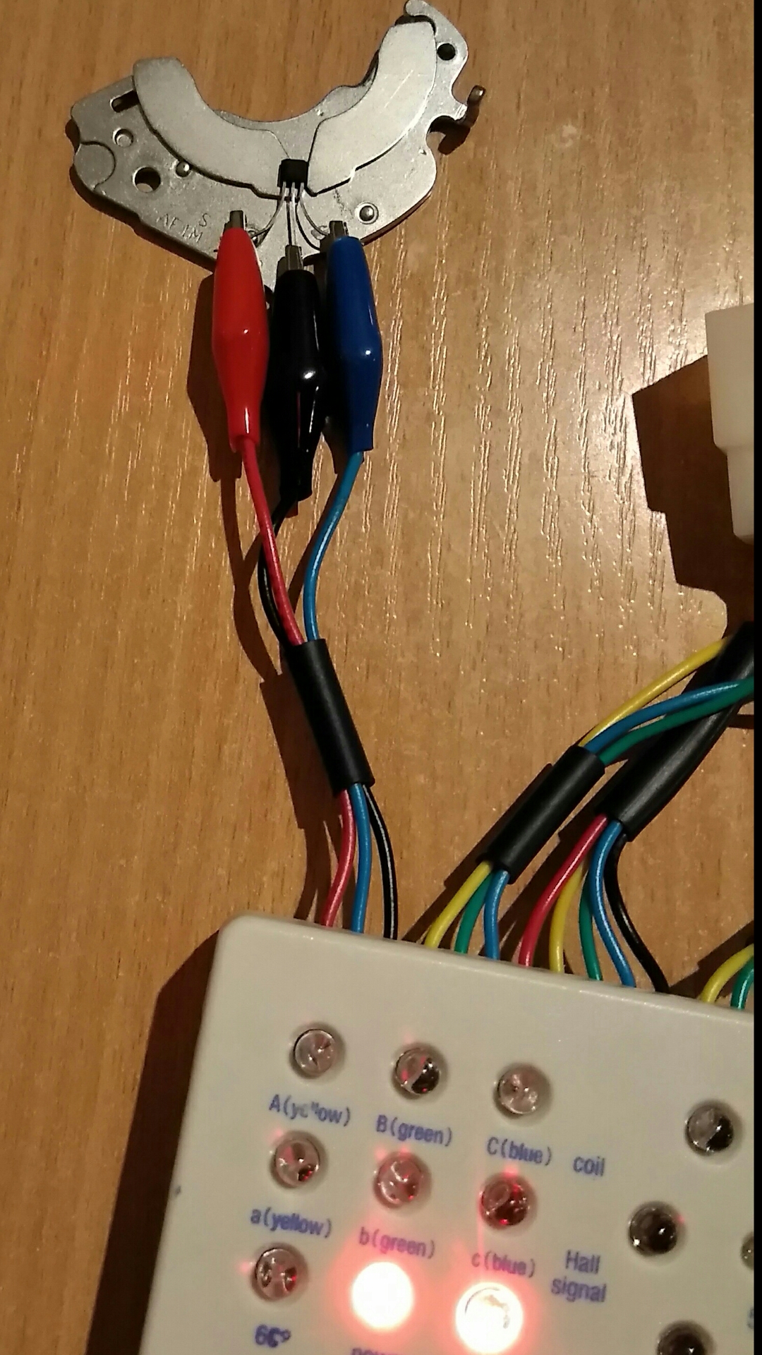

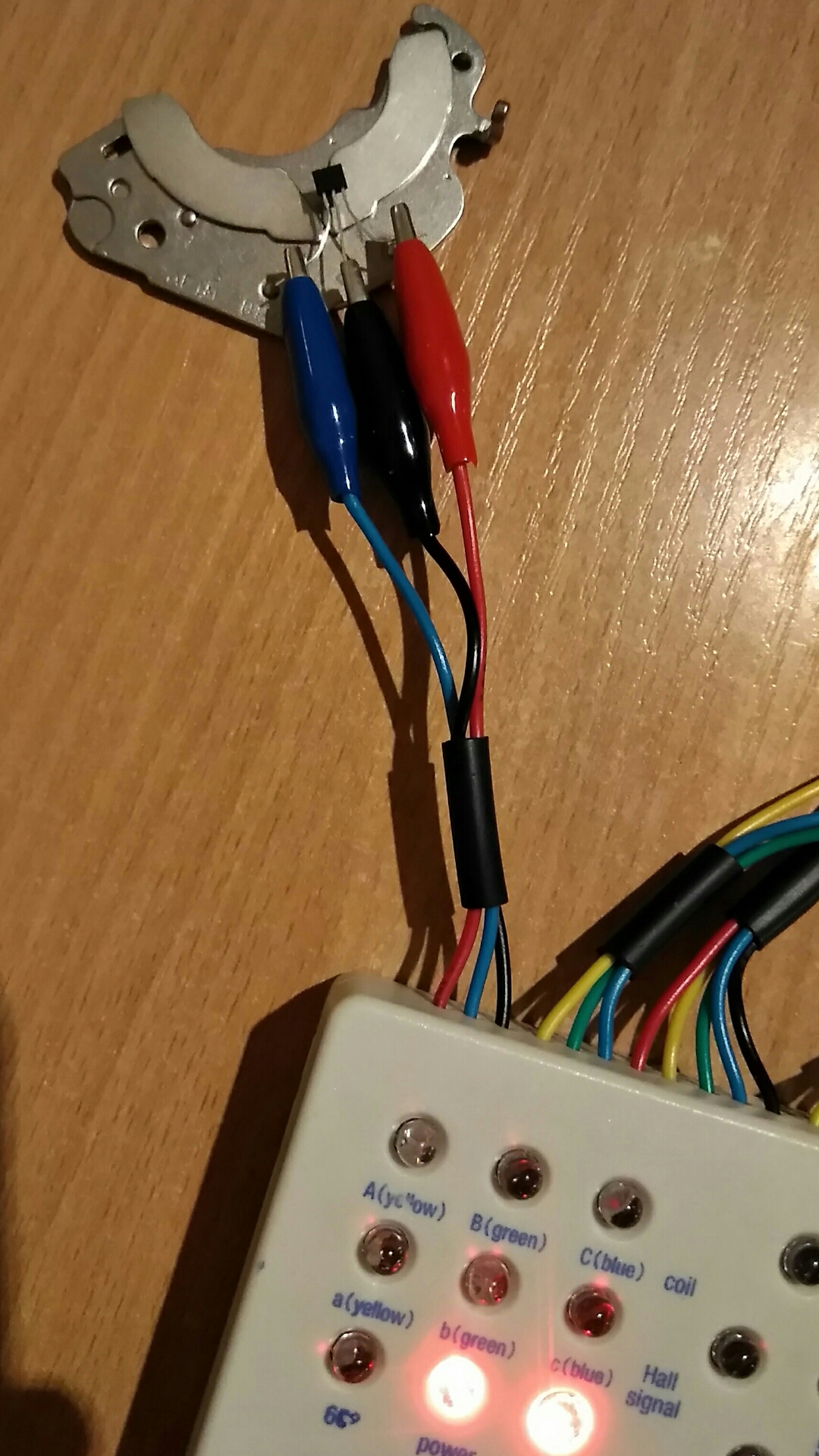

Цитата: inetchik от 16 Дек. 2020 в 13:26Испытание с ДХ отменилось....
...назревает, но с двумя:
Испытание на одной половинке провалилось с треском.
Магнит имеет слишком выраженный переход меж полями по центру:
И SS49 стал как цифровой переключаться по центру.
Но идея с двумя ДХ вполне применима:
Тчк
https://a.aliexpress.com/_9uCk6p
В процессе выяснения размеров.

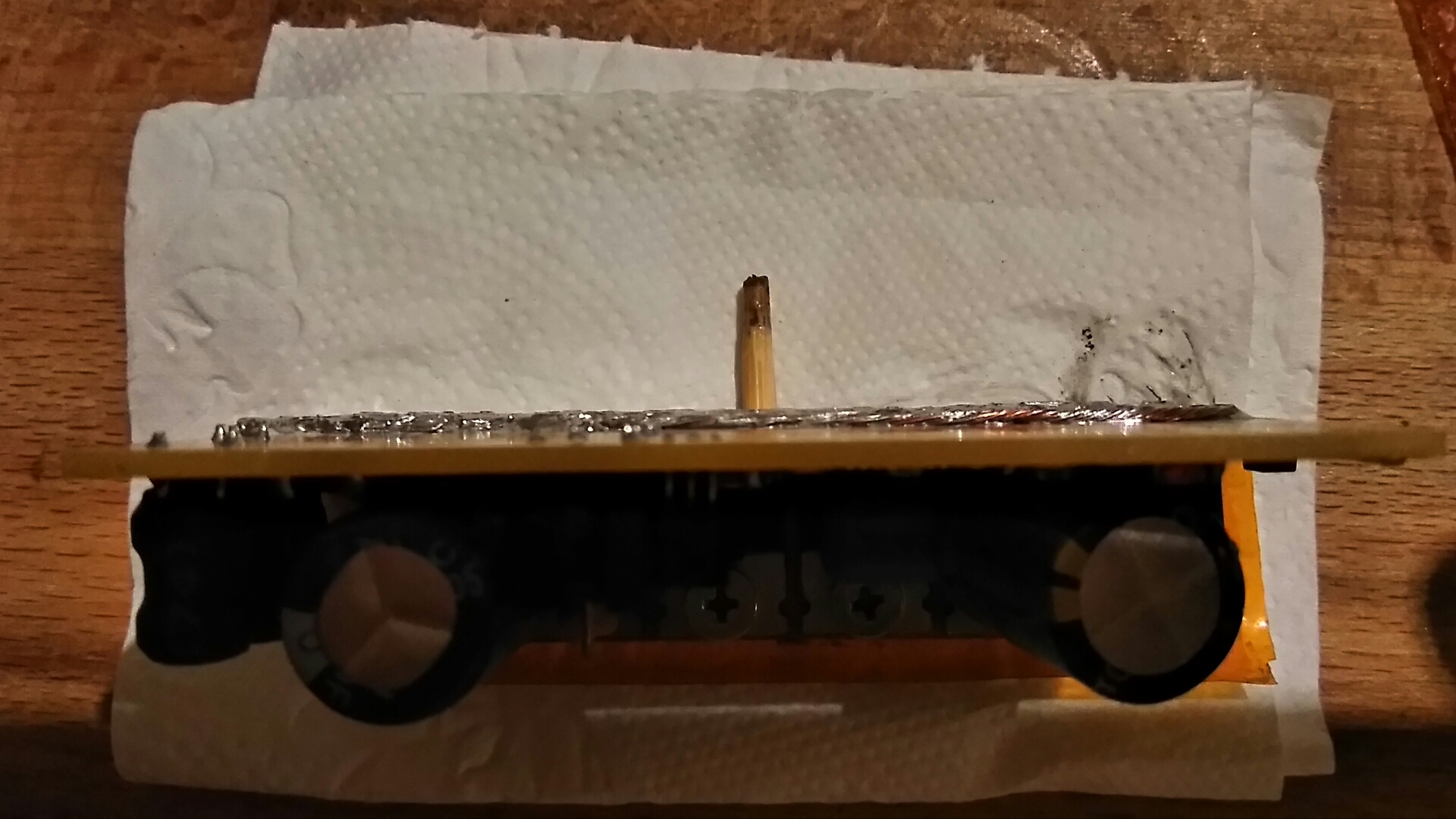

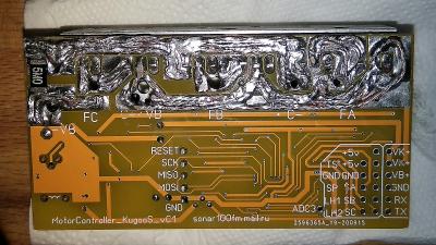

#196

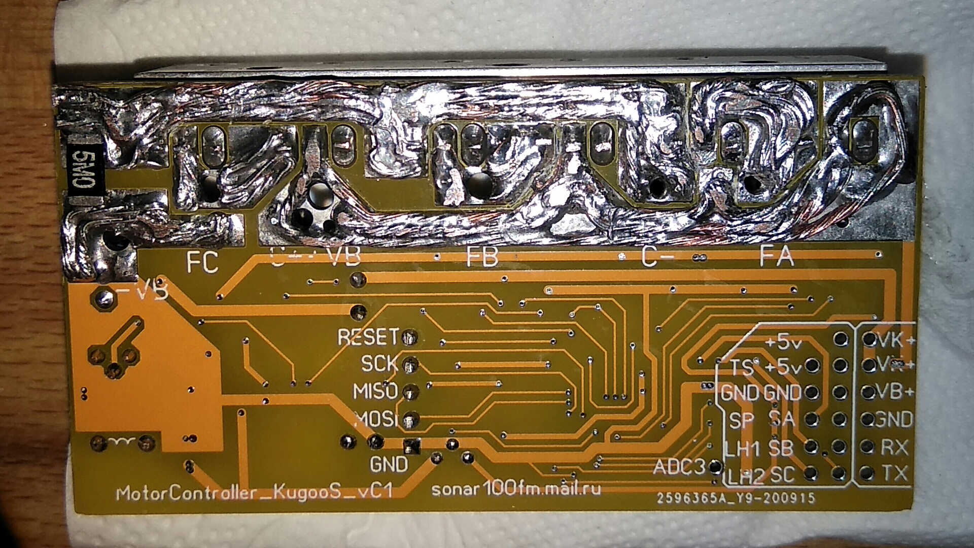

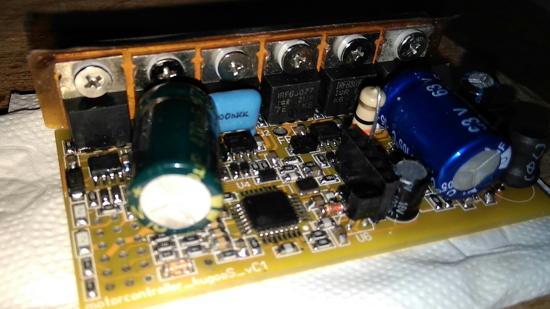

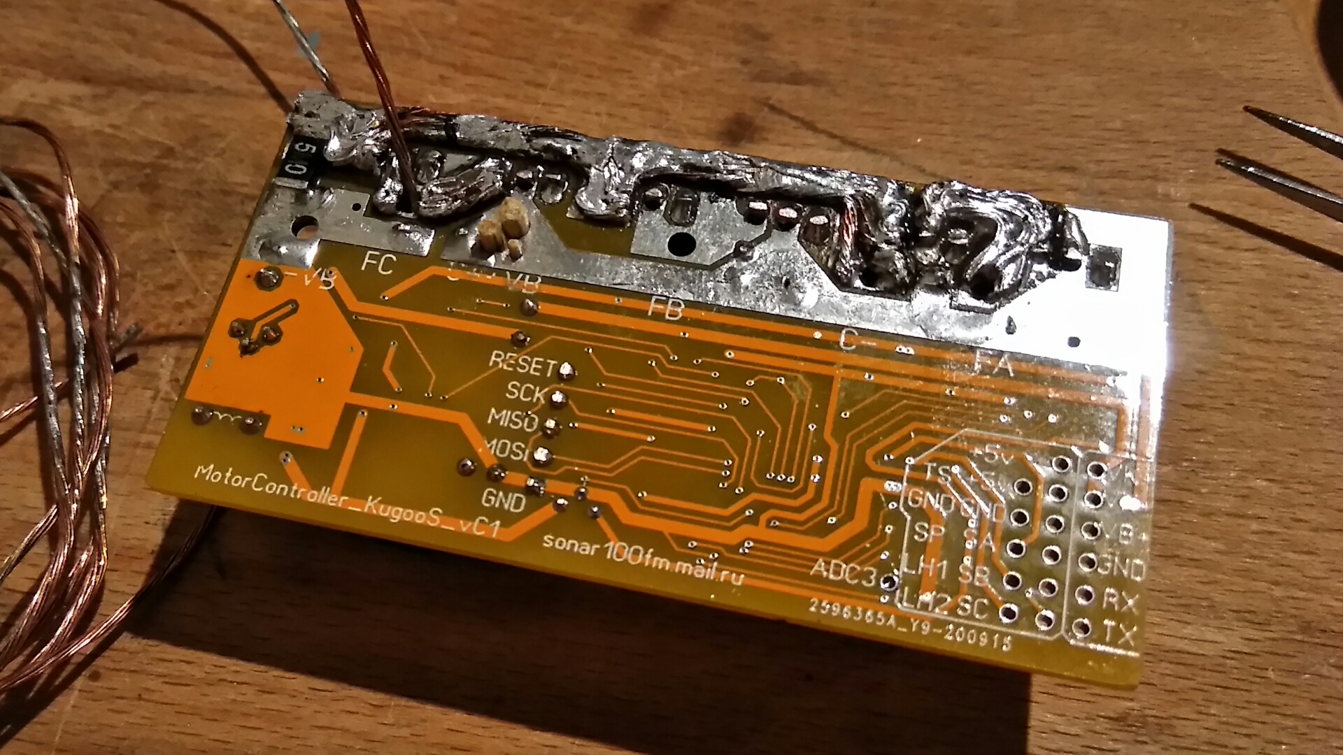

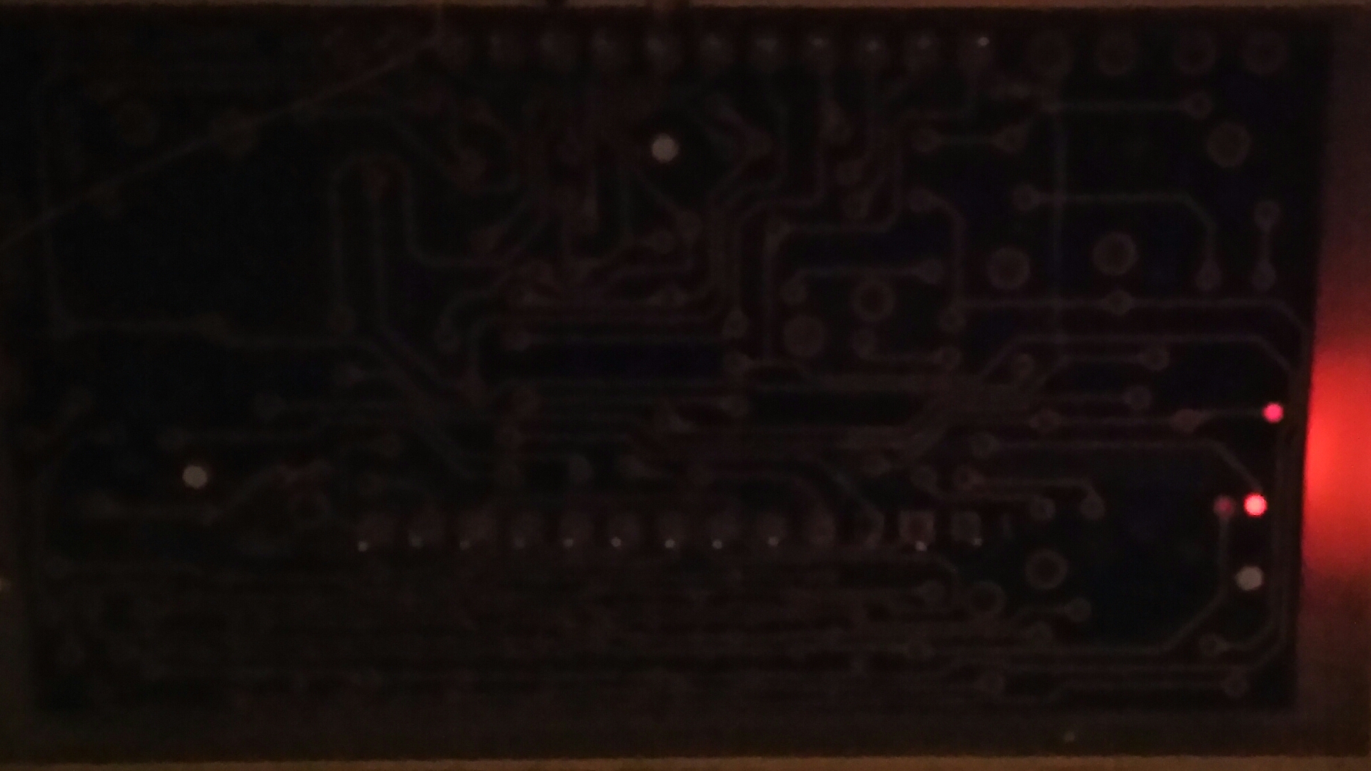

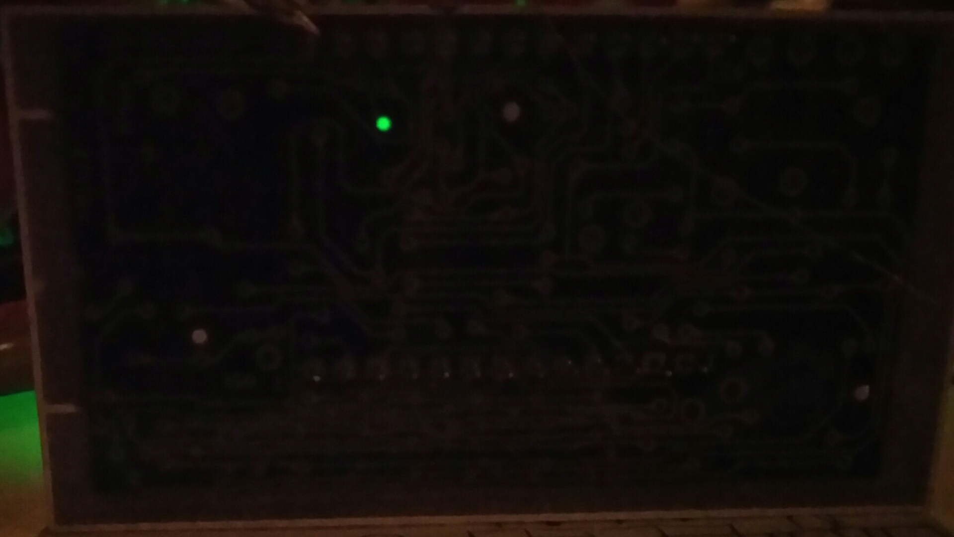

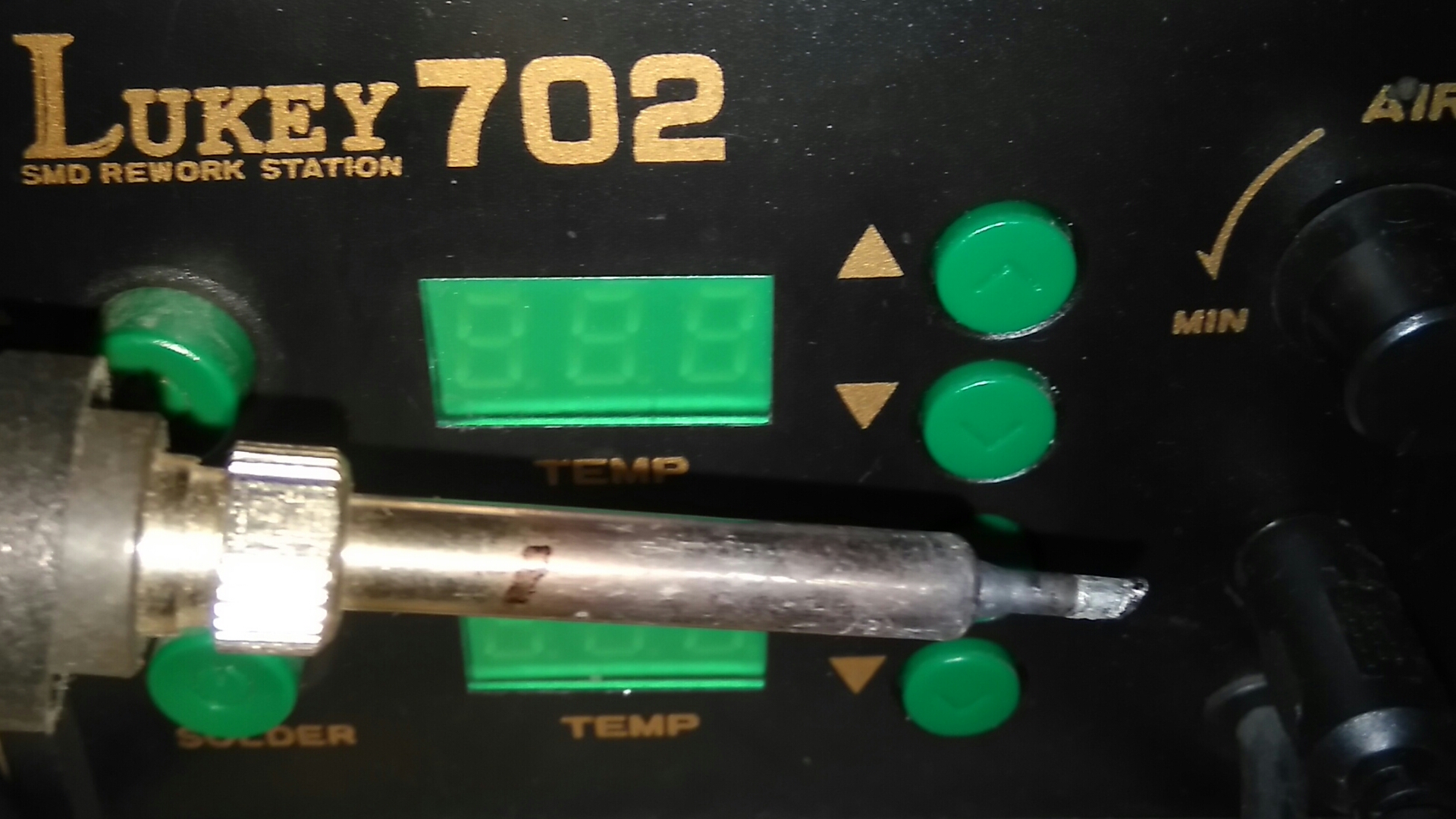

Навставлял транзиков своих 6шт. и припаял их:
Усилил дорожки:
Прошёлся по усилению волшебным бруском, сняв малейшие заусенки с бугорками и в корпус на винтика два:
Паяльник с медным жалом без проблем справился с усилениями:
Выставил 480°, да паял припоем ПОС-61.
Sonar
[user]inetchik[/user], самое злое усиление дорожек, что я видел :)
