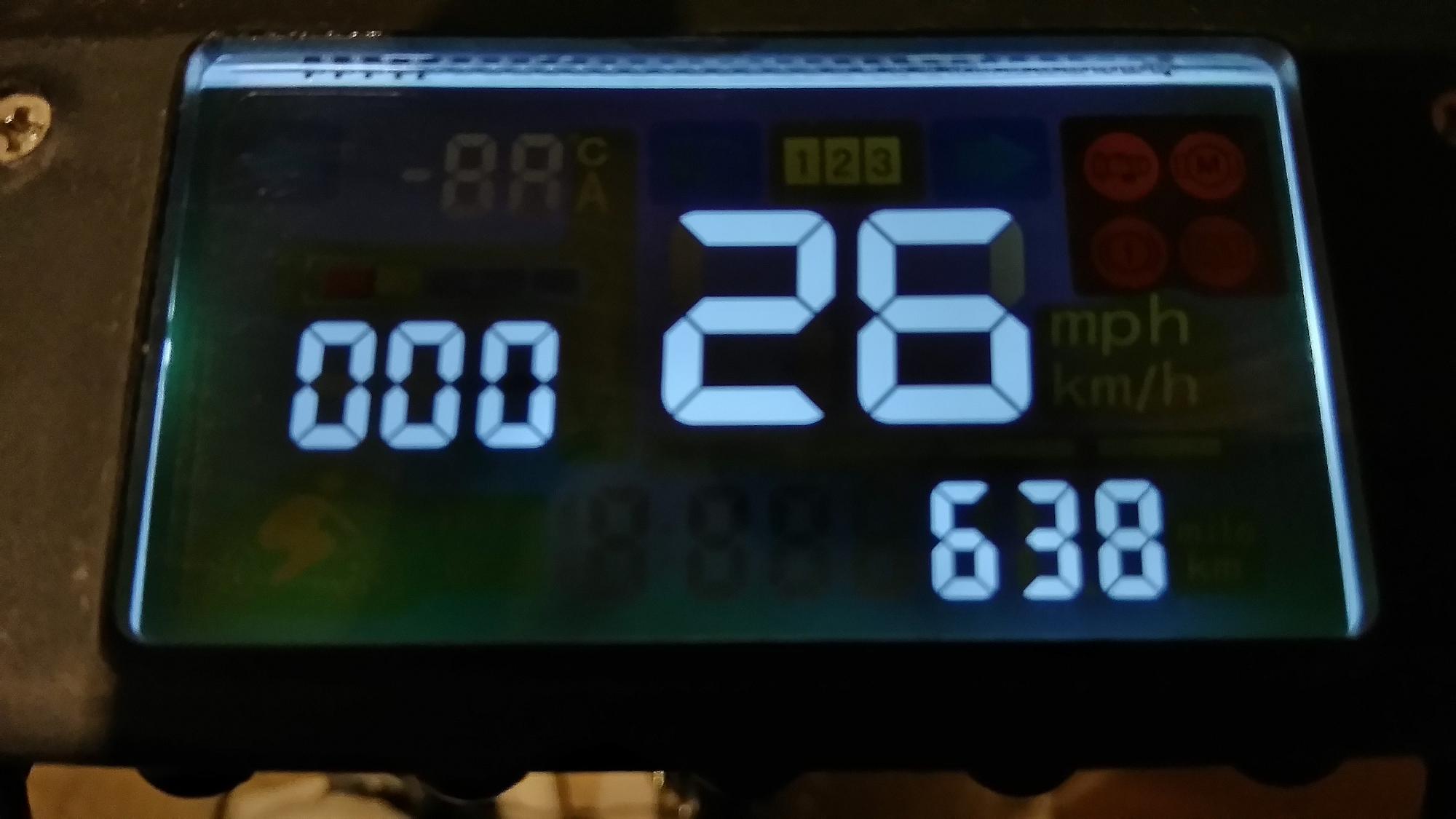

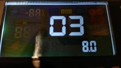

[user]Sonar[/user], вот как хочешь, но на новом контроллере дисплея расколбас колеса на ХХ почти отсутствует, изредка (-0) в показаниях амперметра проскакивает, а на старом было и (-2)
Передний привод, пневма 10", 48 вольт х 10,5А/ч, барабанный тормоз... Максималка 38 км/ч

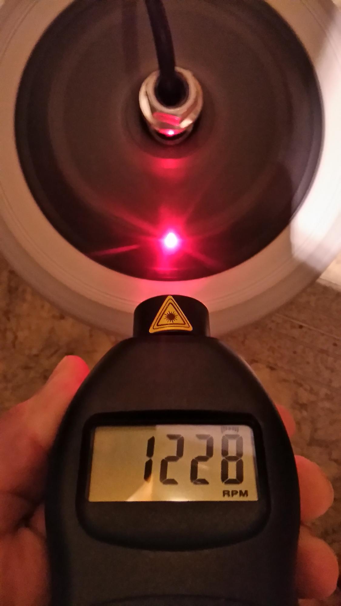

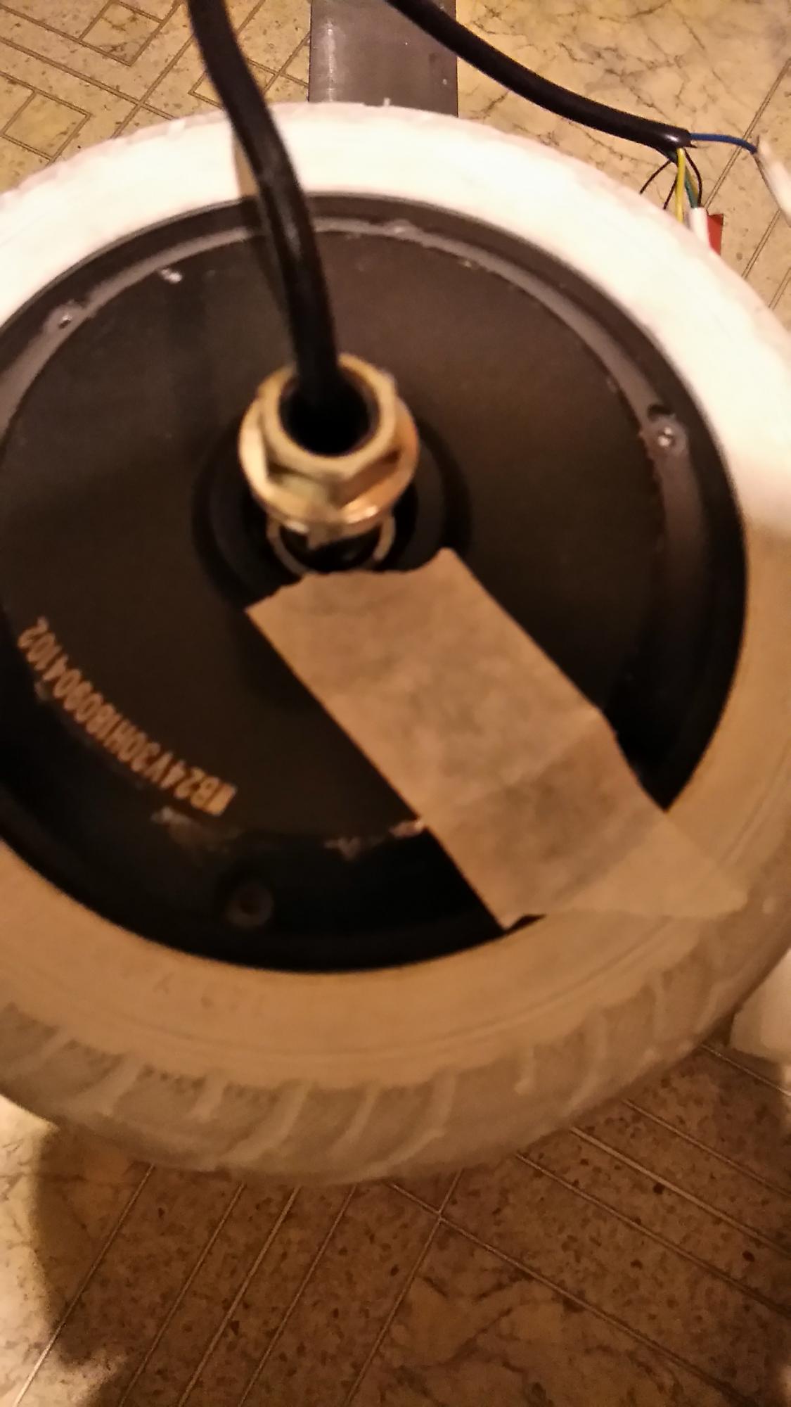

[user]inetchik[/user], а сколько оборотов дает твое МК?

[user]PaWill[/user].
Об/мин:
Иль канкрэтно инструментальный замер интересует, пока я его не перекоммутировал в тягу ?

PaWill
Цитата: inetchik от 10 Дек. 2020 в 03:52Иль канкрэтно инструментальный замер интересует, пока я его не перекоммутировал в тягу ?
у меня 350ватт сяокатное 1020 выдает на 48в
мерял стробоскопом на телефоне
