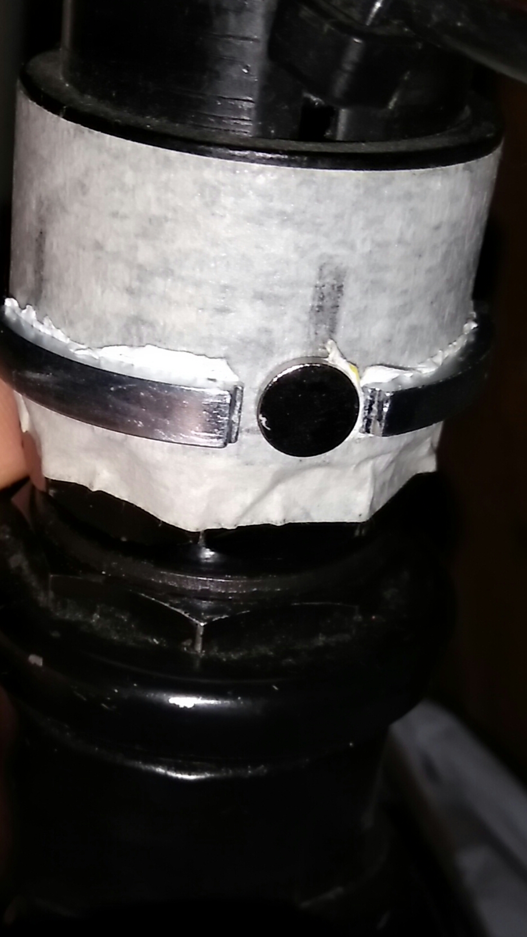

inetchik
[user]Sonar[/user].
Найдены и заказаны магнитики для датчика положения руля, кмк недорого вполне, пока что:
SF8. B1-Р600 с ЛЖФ15S-19.5АЧ.
Мы на карте.BR, Dmitry.

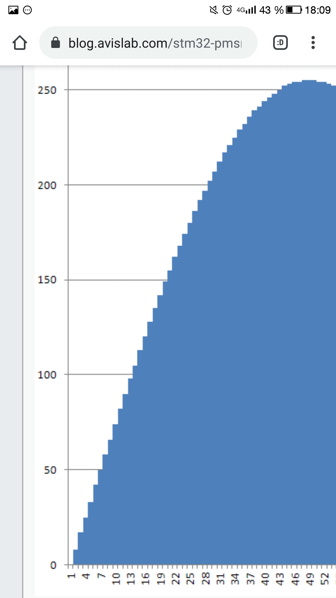

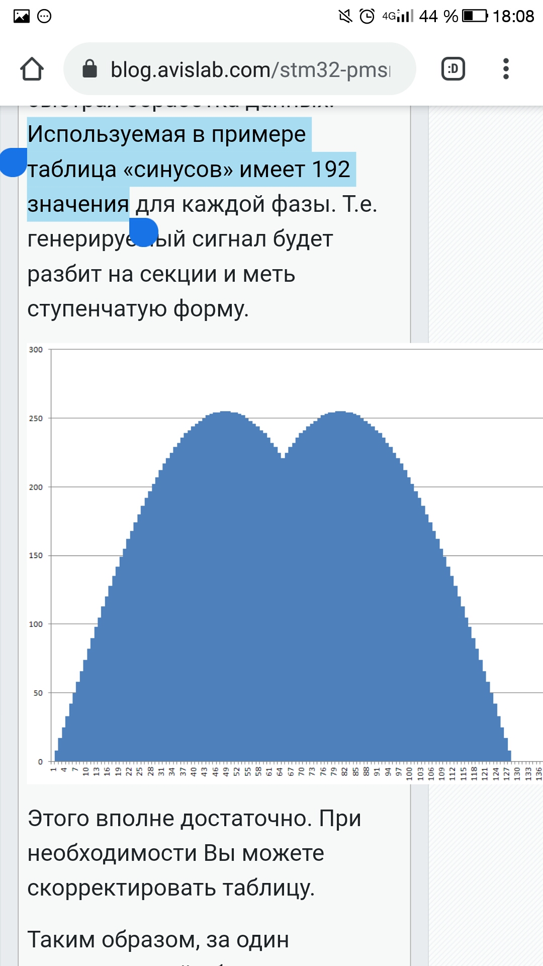

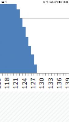

Цитата: kor от 02 Фев. 2021 в 13:53...делаю на основе примеров..
[user]kor[/user], вот смотрю я на график (статья по второй ссылке) и не понимаю, где на графике 192 ?
Иль описка автора там ?
kor
Цитата: inetchik от 04 Фев. 2021 в 18:17вот смотрю я на график (статья по второй ссылке) и не понимаю, где на графике 192 ?
По оси Х , от 129-го по 192-й степы все равны нулю. Две трети времени "верблюжье горбы, далее 1/3 нули до 192-й точки.  (из 6-ти интервалов электрического оборота: 4 интервала горбы, 2 интервала нули. На фазах В и С, графики смещаются на 1 интервал вправо для В, и на 2 интервла вправо для С
