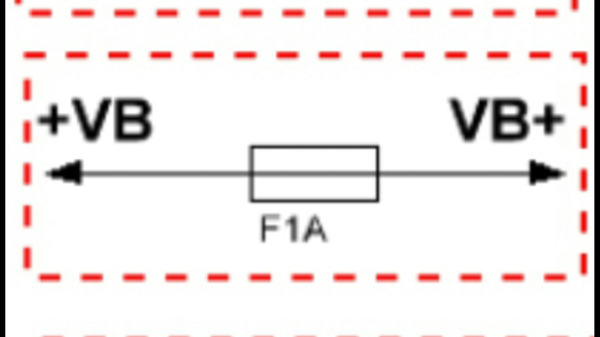

Подключил VC1 к мотору, шнуру в руль и аккуму, подключил дисплей V1.1 - сдох предохранитель в VC1 апосля синенького проводка:
:bw:
Соответственно дисплей обесточен и не включить ничего.

inetchik
Заменил предохранитель, ок, но....
Дисплей, что в подписи, работает и с хс836 и с VC1.
А вот пара дисплеев V1.1 работают с хс836, а на VC1 "ругаются" морганием скорости.

Sonar
[user]inetchik[/user], надо смотреть обмен данными и размах сигнала. Пока ничего конкретного сказать не могу.
