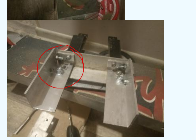

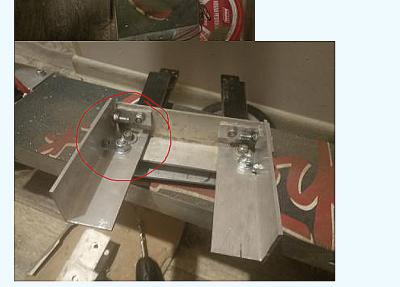

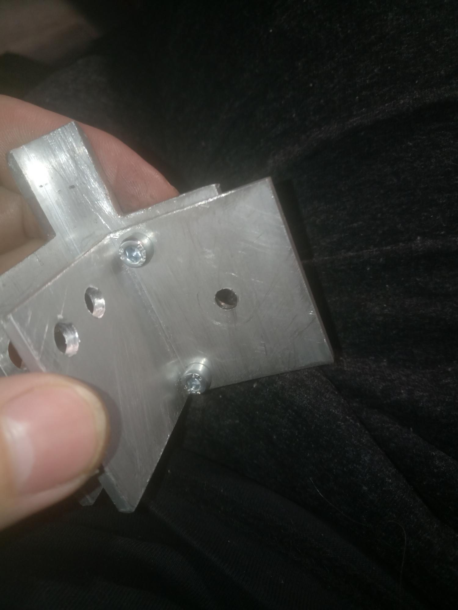

ей конструктивно нужен упор. всмысле рессорам нужен упор куда они будут упираться сверху. если этим упором будет гайка болта я боюсь это не очень хорошая идея потому что самым нагруженным местом станет то место где просверлено отверстие... и без поперечного уголка только два продольных я думаю не выдержат просто судя по тому что я увидел когда разбирал это все. Я вобщем-то исходил из того как рессоры установлены на самокатах автора. Пространство в этой штуке ничем не задействовано, это просто ферма для крепления рессор, она прикручивается к деке на 4 болтах... вот фото как это было, так же оно и будет....
в местах где порвало продольные уголки я установил накладку из второго уголка, к сожалению, кусочка, потому что нет у меня алюминия а магазины закрыты,я бы в этот раз может вообще на всю длину двойные поставил но негде взять. поперечная планка всего лишь растяжка потом что как показали деформации ферму "выворачивает" дугой, она не даст шляпкам болтов разъезжатся в стороны и должна этот эффекти снизить по идее... ну может я что то не правильно понимаю, но я вижу это так. хотя по логике вещей, крутильная нагрузка на мой взгляд должна была быть в другую сторону, но почему то на деле оказалось иначе.

не знаю не видел таких каленых, у меня все винты, особенно в подвеске, высокопрочные 8.8. Я жить хочу.

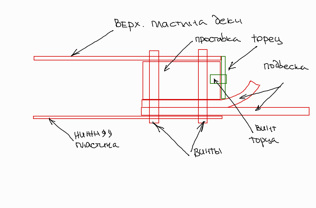

Ну можно например так. Стянуть верхнюю и нижнюю часть деки сквозными винтами через проставку прижимающую рессоры подвески. Проставка может быть деревянной например..
ЗЫ прошу прощения за корявый рисунок.

Смысл примерно понятен... А зачем? Что я выиграю? если речь про торчащие детали то они на такой высоте что я не знаю как ими зацепится можно, я в такой бардюр никогда не поеду даже... а так сейчас в данной ситуации когда есть уже конструкция которая хорошо работала, когда она напилено заново с доработками... проще добавить что-то что бы получался скользяк в случае чего

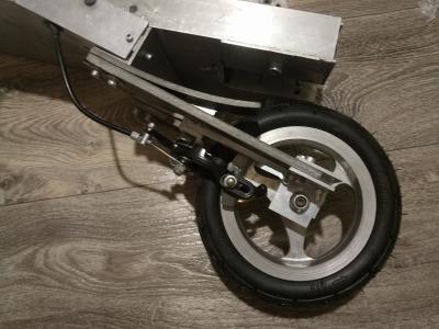

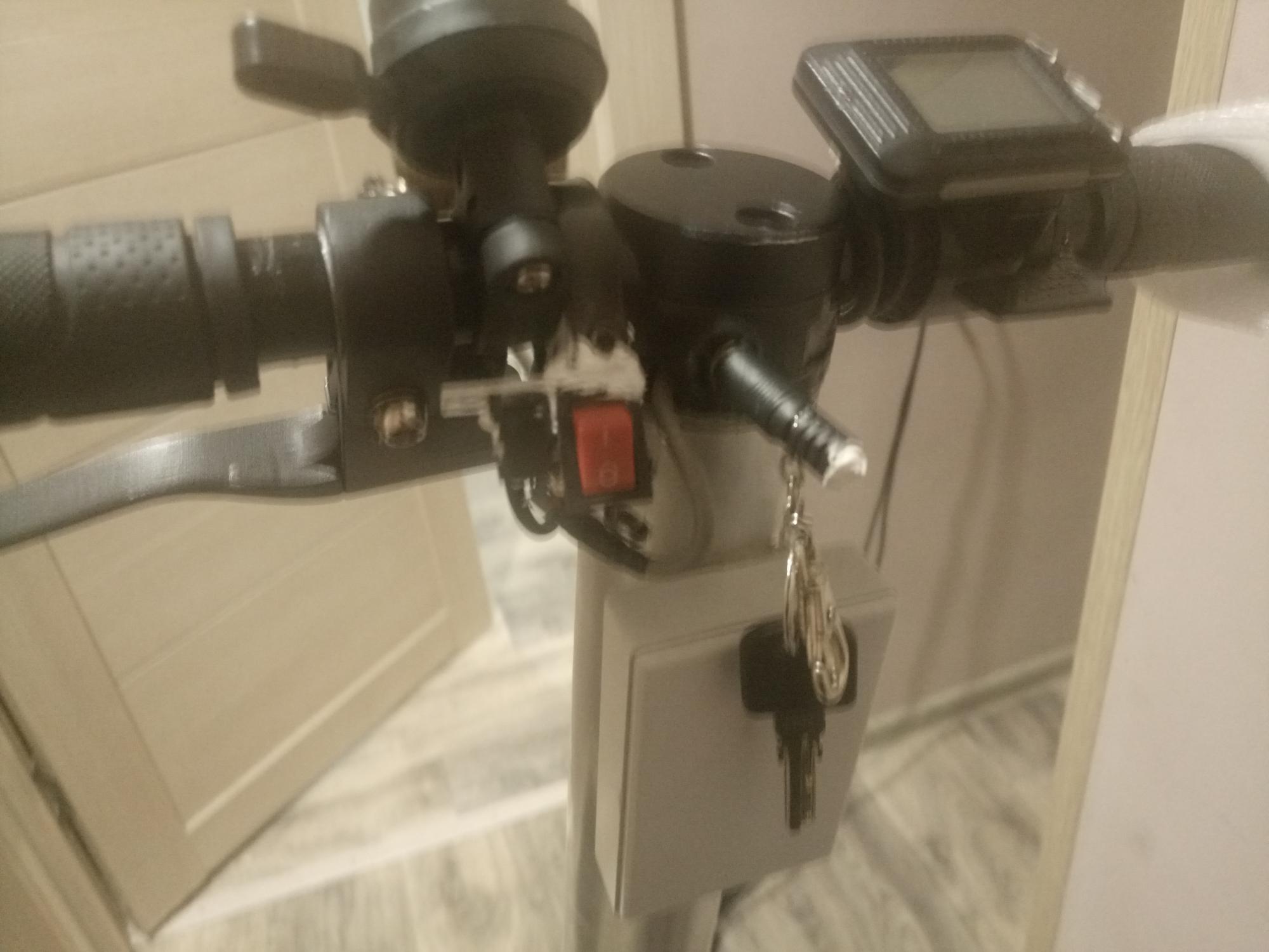

я совсем забыл. а точнее проленился и забил... написать что самокат я таки привел в чувство... и уже второй день успешно эксплуатирую. Вобщем по задней подвеске есть изменения в крпелении тормоза, он теперь поднят максимально высоко почти прижат к эластомерам и расположен под углом, так же при его закрпелении я использовал "Чупа-метод" с наждачкой что бы не было проворота рычагов на оси крепления.

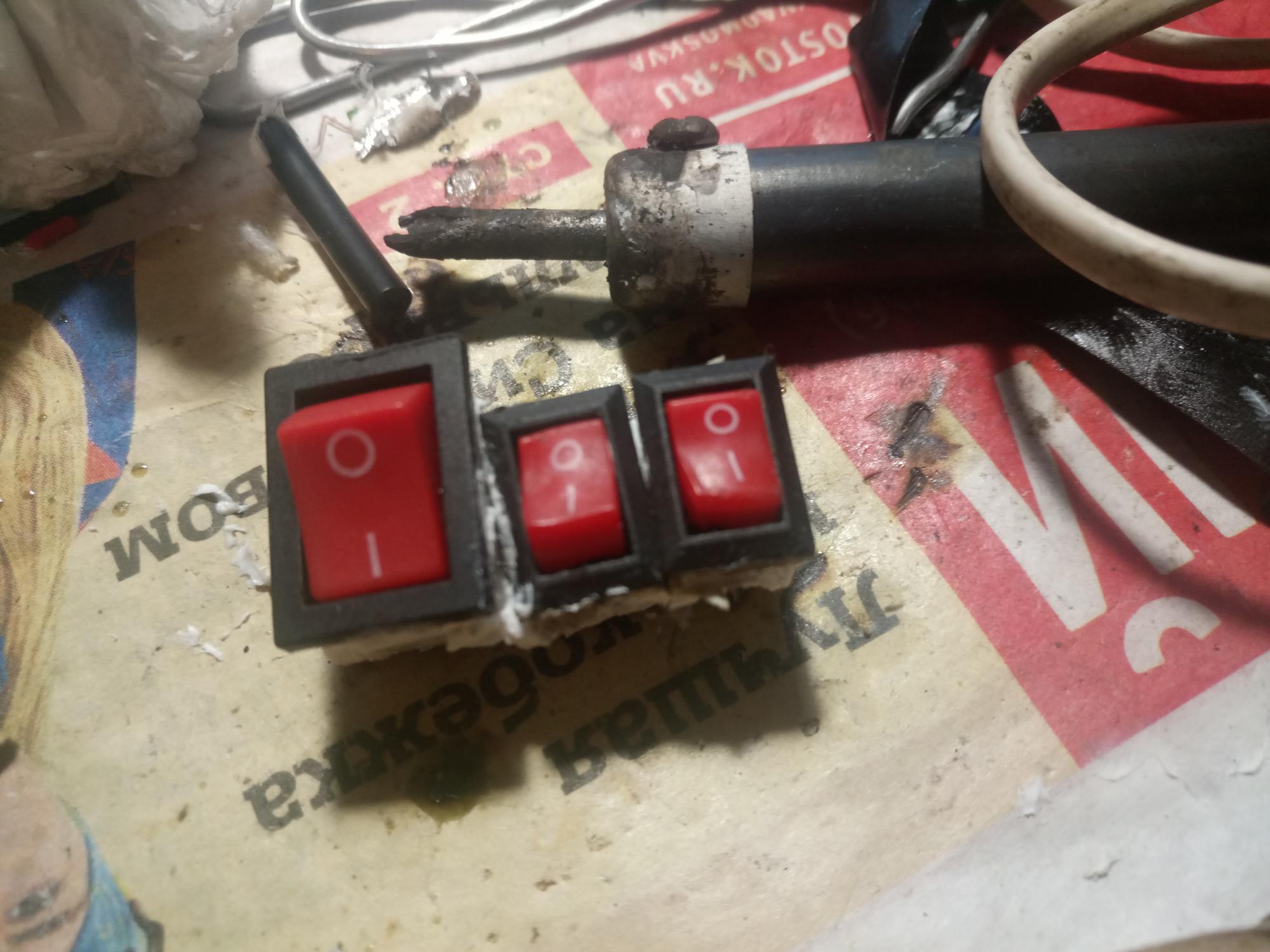

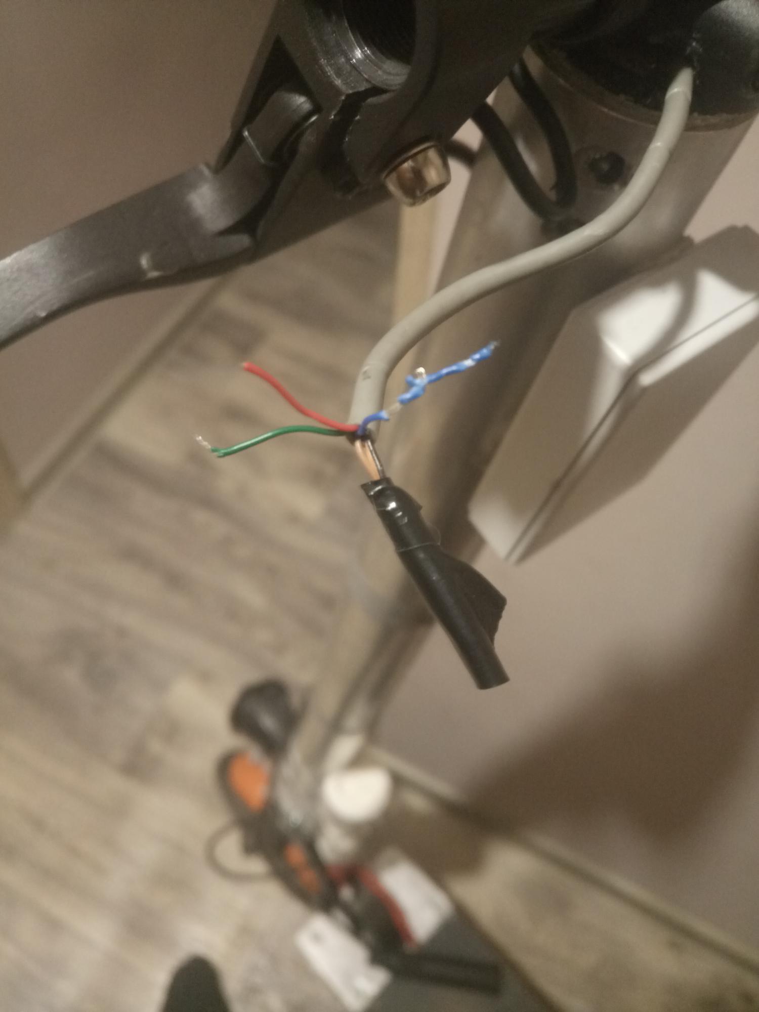

Так же еще заморочался и установил импровизированный "замок-зажигания", то есть теперь уехать на самокате просто так нельзя, либо тащить его на себе либо толкаться ногами, понятно что в домашних условиях это все легко снимается замыканием проводов внутри рулевой стойки, но цели было основных две это организовать выключение всяких свистелок-перделок вместе с выключением самоката ну и уменьшить шансы случайного воришки укатить на оставленном на пару минут у магазина самокате... таким образом я имею хоть какие-то шансы его догнать пешком. Но конечно это не отменяет необходимости пристегивать самокат.
Так же напортачил. хотелклей посушить побыстрее феном для термоусадки и сплавил нафик кнопки... нашел какой то хлам в загашниках, пока поставил... будет время заеду куплю норм кнопочки

[user]Борян[/user], у тебя где нибудь через недельку ступенькой сотрутся тормоза. Просто говорю. :-)
Проверить, как цепляются тормоза, легко. Пандус из швеллера в переходе или у дома на ступеньках швеллер. Тянешь потихоньку, переднее колесо прошло, дека ОБЯЗАТЕЛЬНО, а вот и тормоз. Если где нибудь зацепился- все, черезрулька :kidding:
Ставь барабанный ленточный тормоз, не трахай мозги себе и людям! :laugh:

Обязательно. Замена будет. А пока так. Пока ставлю то что есть
Добавлено 20 Апр. 2020 в 10:27
Хотя вообще сейчас не задевает в разумные бардюры. Хотя если в такой огромный поехать где я упал заденет. Но я думаю там и без тормоза черезрулька была б

о. кнопка спасибо появилась. наконец то
