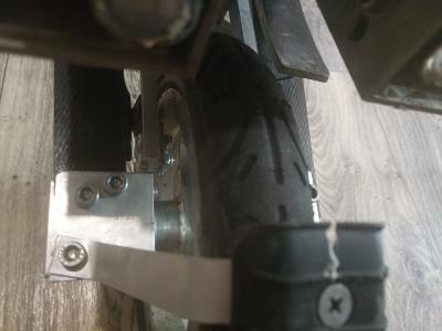

Да не, вроде все верно... У меня в аналогичном китайском колесе стоит подшипник 608Z d=8, D=22, B=7... Визуально такой же.
Вполне имеет право на жизнь и 609Z...
odo - 6650 км
rx3avs
С такой конструкцией подвески, ось должна быть как минимум 12. ИМХО.
Либо всё как следует провтулено, и снаружи в том числе, при условии герметичности подшипников.
Заднее колесо собирает всю грязь как правило, потому и уплотнение должно быть соответствующее.

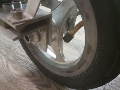

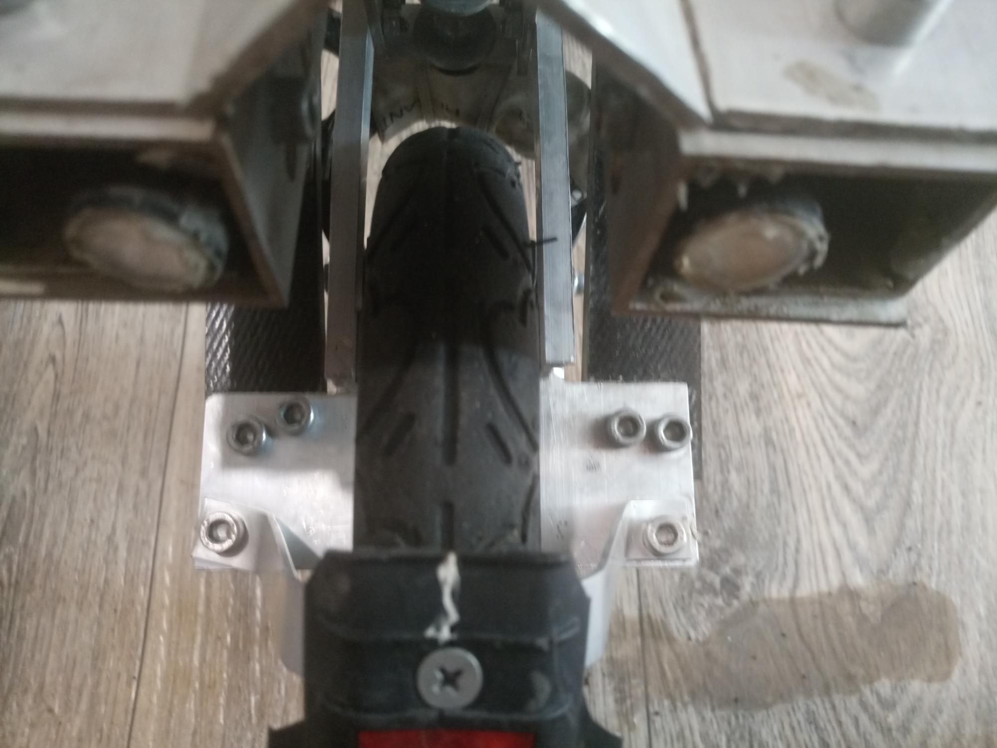

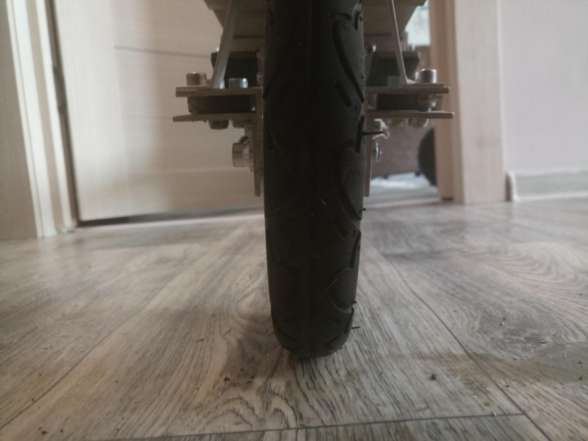

Борян
ось именно 9мм. стнуто высокопрочным черным болтом м5. сперва ставилось колесо потом уже вставлялось в подвеску и верлилось. завтра вобщем сделаю фото более подробные, сегодня не смог собрать кошка втулку распорную заиграла, только нашел ее, всю мебель переотодвинул, жесть

Цитата: Борян от 22 Апр. 2020 в 23:57можно узнать почему?
Утверждать не буду, не видел вашу сборку.

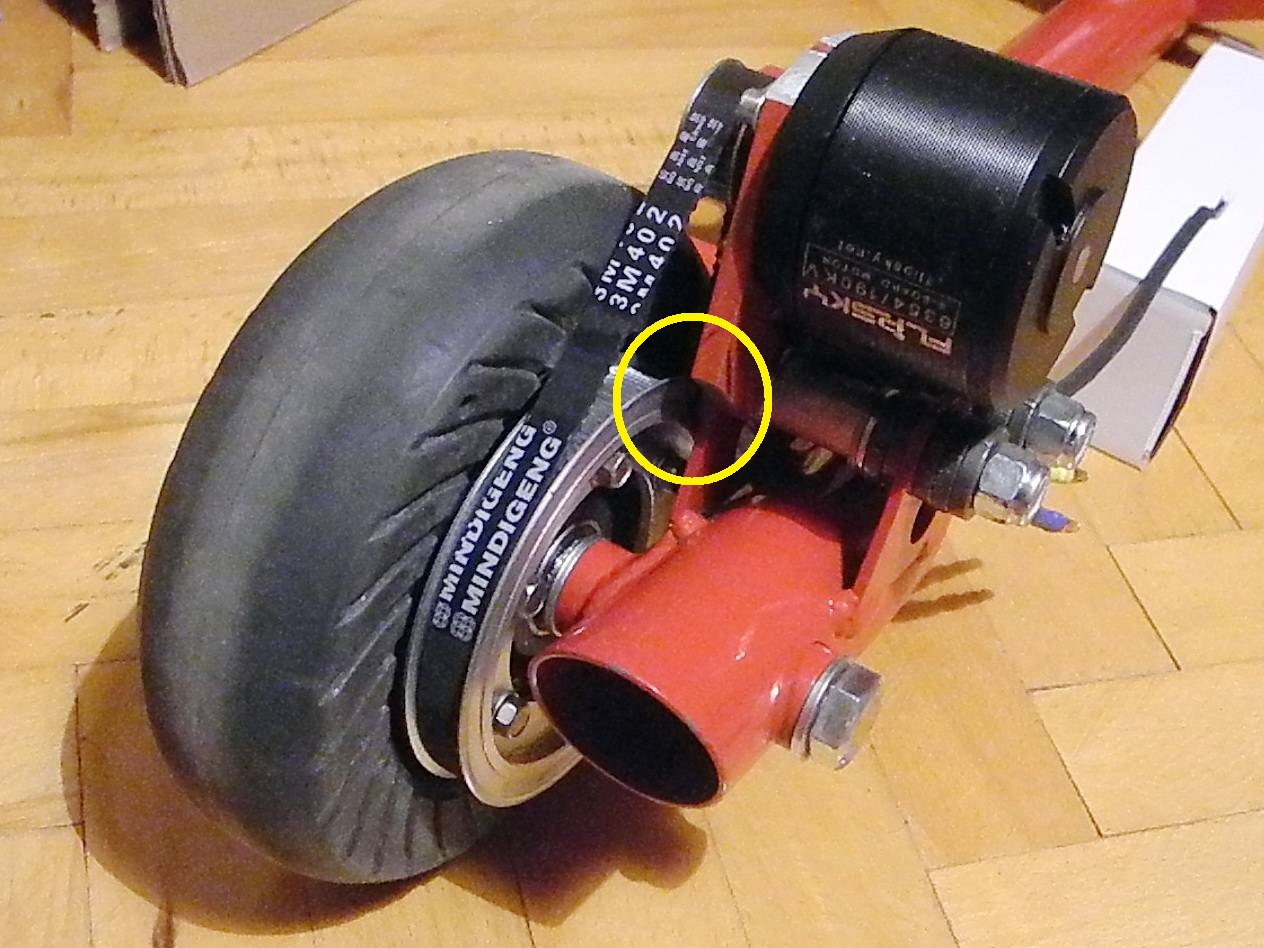

Вот на этом самокате ось 1/2"(13мм).
Между шкивом ремня и кронштейном моторамы 0,2мм.
Согласен не сильно много и консоль...  При резком повороте налево,
шкив до него достаёт.
Сомневаюсь, что в вашем случае 5мм шпилька обеспечивает вообще какую-нибудь жёсткость.
У велосипеда такой шпилькой крепится колесо к самой вилке (и она имеет свою жёсткость на перьях),
но сам пакет втулки собран гайками на оси 3/8 дюйма. Это 9,5мм.
Я всё же склонен к тому, что:
1. Уплотнение должно быть резиновое.
или
2. Достаточно один раз ударить молотком по центральной обойме при запрессовке подшипника,
и ему настаёт трендец, хотя сразу это может не ощущаться.
(для подшипника размером с 20и копеечную монету это точно смертельно)
или
3, Банально кривая посадка при установке в ступицу.
или
4, Проточены криво сами посадки в ступице ибо не с одной установки (скорее всего, но не факт),
и в этом случае я прессовал бы подшипники болтом через большие шайбы (или пластины)
добавив шайбу к распорной втулке, дабы не сажать их в упор.
или
5, Короткая распорная втулка.
(правда тут должно загудеть довольно быстро, ибо будет сразу греться и выгонять смазку)
Борян
собрал с отечественными обратно. которые катят но щелкают почему то на ходу.
Вобщем ось это есть обрезок велооси. только вместо центральной шпильки с эксцентриком я поставил обычный каленый болт

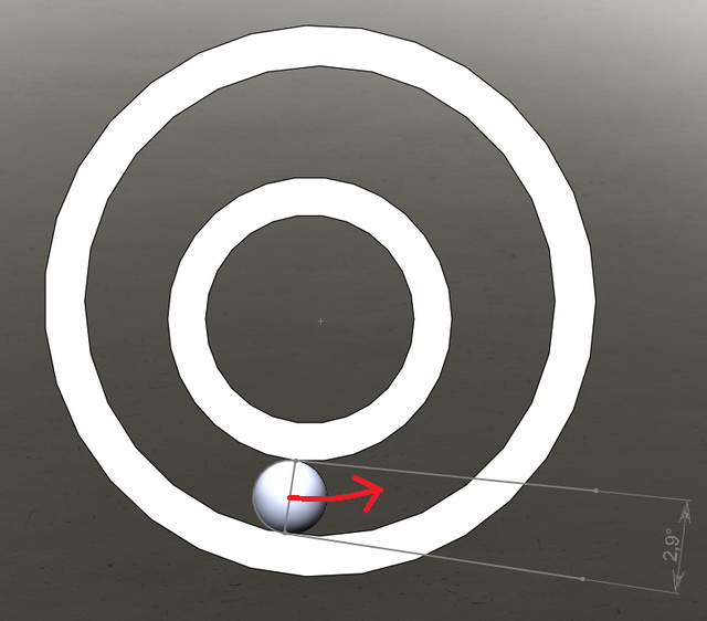

Цитата: Борян от 23 Апр. 2020 в 14:48но щелкают почему то на ходу
Подшипники начинают щёлкать, когда шариковые дорожки и шарики изношенные.
Дорожки становятся другого диаметра (внутренняя меньше, а наружная больше).
Шарики укатываются в одной плоскости вращения и становятся похожи на эллипсоиды вращения, при этом малая ось эллипсоида становится меньше бывшего радиуса шарика.
В результате давления веса, обоймы подшипников становятся несоосны по вертикали. К действию давления веса добавляется действие силы трения качения и несоосность становится не вертикальной, а наклонной.
Главное, что дорожки качения образуют клин, из которого, при определённых условиях (например, смазка) шарик выстреливается
как вишнёвая косточка из сжимающих её пальцев и ударяется о соседний шарик или противоположную стенку сепаратора, если он изношен или разрушен.
Обычно, это больше свойственно шарикам без сепараторов, как в каретках советских великов, но и в изношенном зазоре сепаратора скорость вылета шарика из клина достаточно велика, чтобы создать щелчок.
ЗЫ: можно поставить подшипники более лёгкой серии с таким же как у родного наружным диаметром.
Зато будет ось потолще и шариков там больше ... и качество у них, наверно приборное, а не ширпотребовское   :bw:

Бабай
Цитата: Борян от 23 Апр. 2020 в 17:08крутые подшипники че.... за три дня износились.
А чего удивляться?
Когда-то, советские подшипники собирались с небольшим натягом шариков и только, когда укатывали себе дорожку начинали шататься.
А чего ждать от китайских шариков, которые мнутся от молотка, а на молотке следов даже нет (советский шарик яму на молотке оставляет) и, возможно, собираются уже с небольшим зазором. Китайцы же знают, что никто к ним не поедет претензии предъявлять.

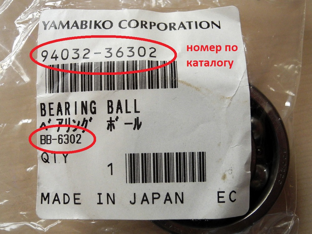

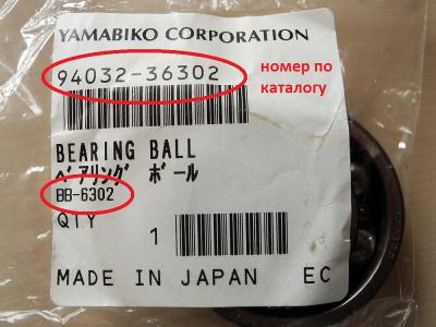

rx3avs
Цитата: Борян от 23 Апр. 2020 в 16:06Почему то тот же экзист вообще по 609 подшипникам пишет что ничего нет
Ему нужен номер детали, а не номер подшипника
Борян
Цитата: rx3avs от 23 Апр. 2020 в 19:25Ему нужен номер детали, а не номер подшипника
609llu бьется по каталогу ntn как номер детали. Вобщем заказал в емексе.
Сейчас ездил по делам заодно дал кружок по городу. Удивительно но те самые щелкающие подшипники отечественные ведут себя хорошо. Накатистые и тихо катится самокат. Не знаю. Судя по их крышкам они тоже до сильного дождичка будут нормально ездить. Вобщем ntn 609llu идут как бы с сальником. Как заявлено производителем водозащита, двойное уплотнение с самонатягом и что то в этом духе. Крышки у них действительно с сальниковыми каемками. Прошлый раз такие два сезона отходили. Буду надеяться все подойдёт.
rx3avs
Вот подшипник для коленвала для триммера. Обычный стандартный 6302. (для примера)
