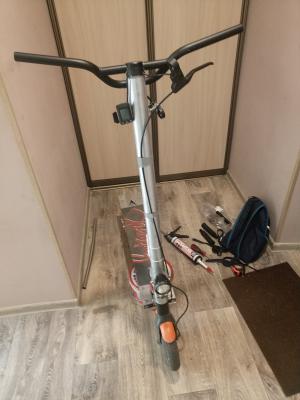

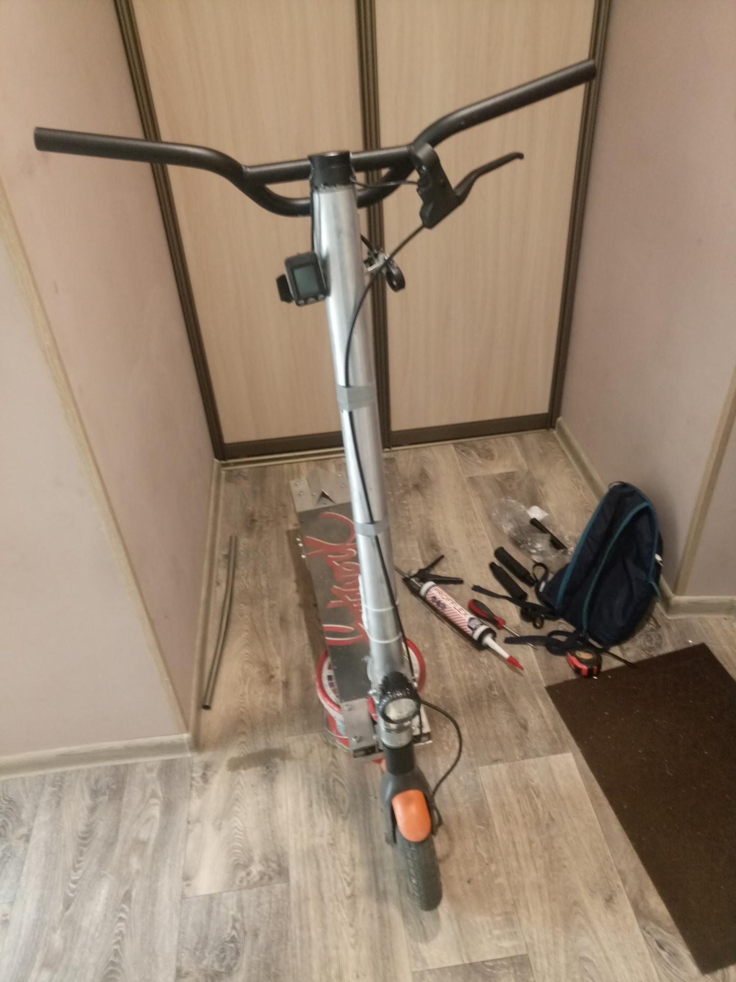

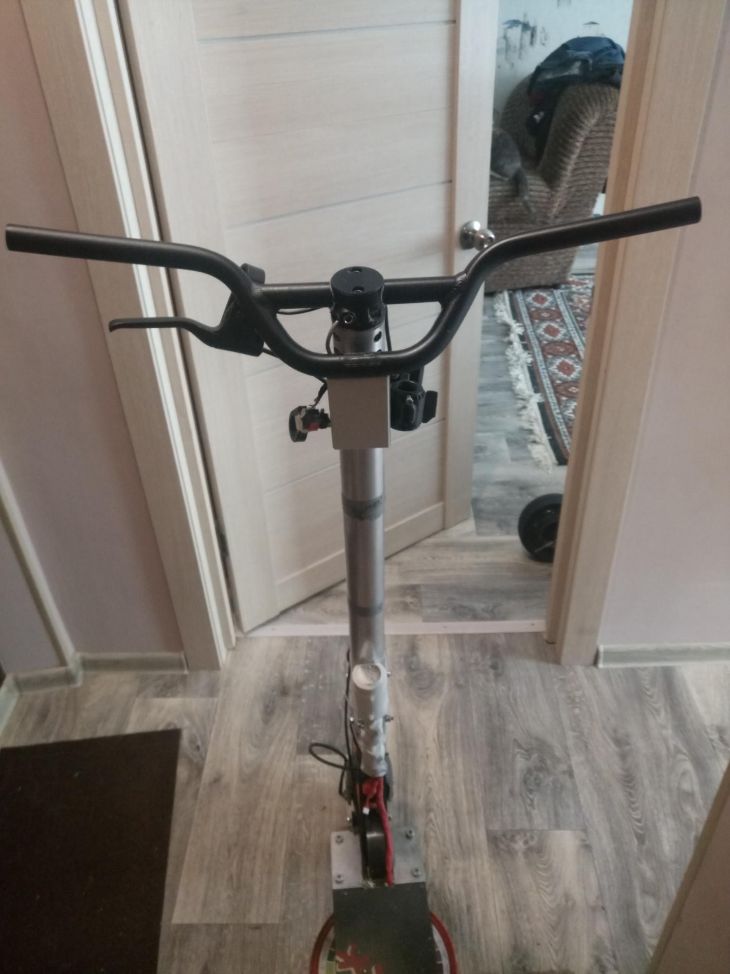

А я, наоборот, не люблю широкие рули... Уж не знаю почему, вроде и на великах и на мото у меня всегда были широкие, но на самокате узкий гораздо приятнее...
Сейчас у меня такой (кусок трубы на 22)
Можно было бы еще уже сделать, но ручка тормоза упирается в корпус дисплея...)

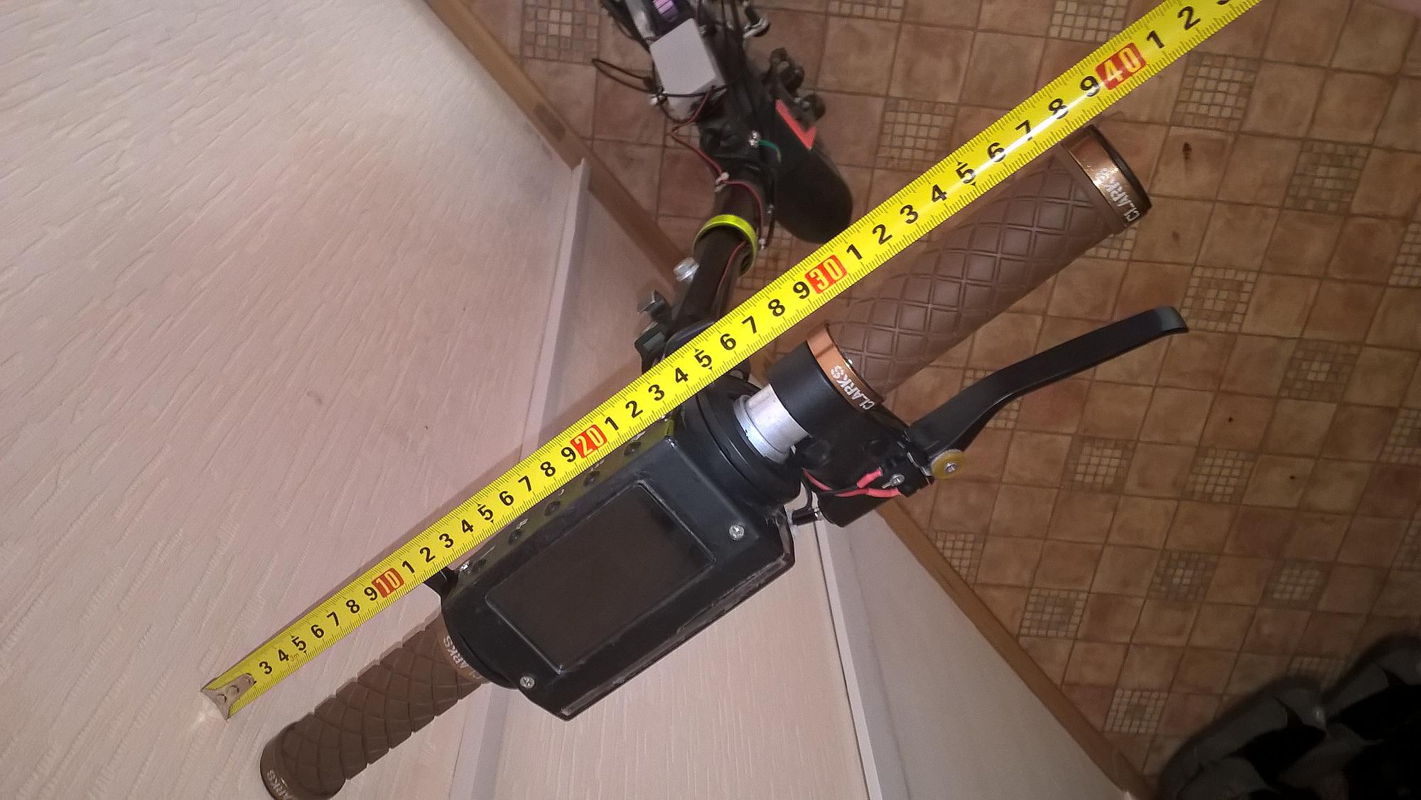

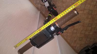

Дульруль

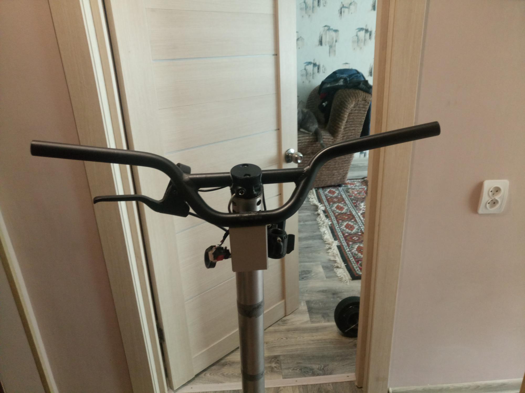

В плане удобства бомба. Способ крепления конеш не оч красивый но штатным местом оч высоко. Пофиг на красоту короч у меня итак корч

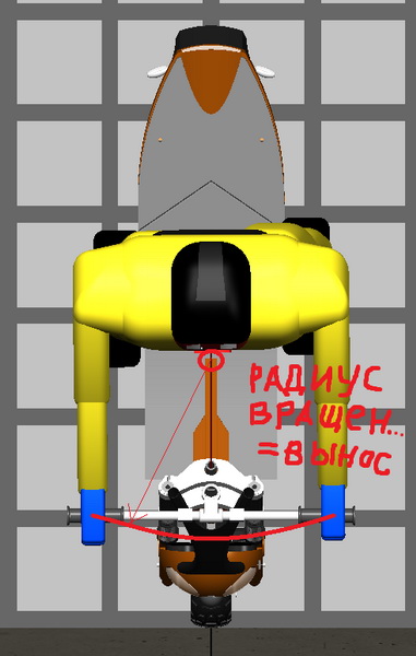

Цитата: Борян от 25 Апр. 2020 в 13:45В плане удобства бомба.
Удобство хвата для самокатов - немаловажное дело.
Однако, для аппаратов с маленькими колёсами, такими - почти вертикальными касторами и, следовательно, маленькими положительными трейлами (про отрицательный лучше не упоминать) не менее важно, чтобы места хвата были на перпендикуляре к оси рулевой колонки.
Т.е., чтобы не было выноса мест хвата руля (или он был минимальный) вперёд или назад ...
Не выноса руля, а именно мест хвата руками за руль!
Чем чреват вынос, особенно большой?
Самокат лёгкий и любое воздействие на колёса (неровность дороги справа-слева от колеса) и раму (перенос веса с ноги на ногу) может очень быстро изменить его положение в пространстве, которое сопровождается изменением наклона рамы самоката и, соответственно, оси рулевой колонки в поперечной движению плоскости.
Водитель тяжёлый и пара рук, иногда, может весить как сам самокат.
В то время, как рама и ось рулевой изменила свой поперечный наклон, руки находятся на прежнем месте и держат руль относительно земли в том же положении. Так как ось отклонилась, а руль в прежнем положении получается поворот руля.
Руки могут и не почувствовать сразу небольшой поворот руля, но этого достаточно, чтобы изменилась траектория движения, после чего вистибулярный аппарат понимает, что что-то не так, и начинается "ловление руля" и воблинг   :bw:
ЗЫ: к данной модели это не относится, потому что руль находится на собственной оси, жёстко связанной с рамой и осью рулевой, а управление поворотом колеса обеспечивается рулевыми тягами, как у квадроцикла.
Любой наклон рамы происходит одновременно с наклоном оси руля и его поперечины - так, как это было бы, если бы поперечина находился на кончике оси рулевой и перемещалась поперечно, от наклонов рамы, вместе с руками.

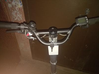

Борян
Короче затестил дульруль. Несколько раз переставлял по всякому. В итоге оставил в таком варианте. Удобно очень. С 350-м не сравнить по комфорту поездки.

Борян
перенес блок БМС пониже (благо позволяют отверстия) дульруль прижался к стойке рулевой нижней частью. удобства больше. приклил нижнюю часть к рулевой трубе прям на силикон. верхняя перекладина гладкая, крутится в креплении, невозможно зажать.... ну самокат стал прям реально лайнер. хочется ехать еще и еще.
