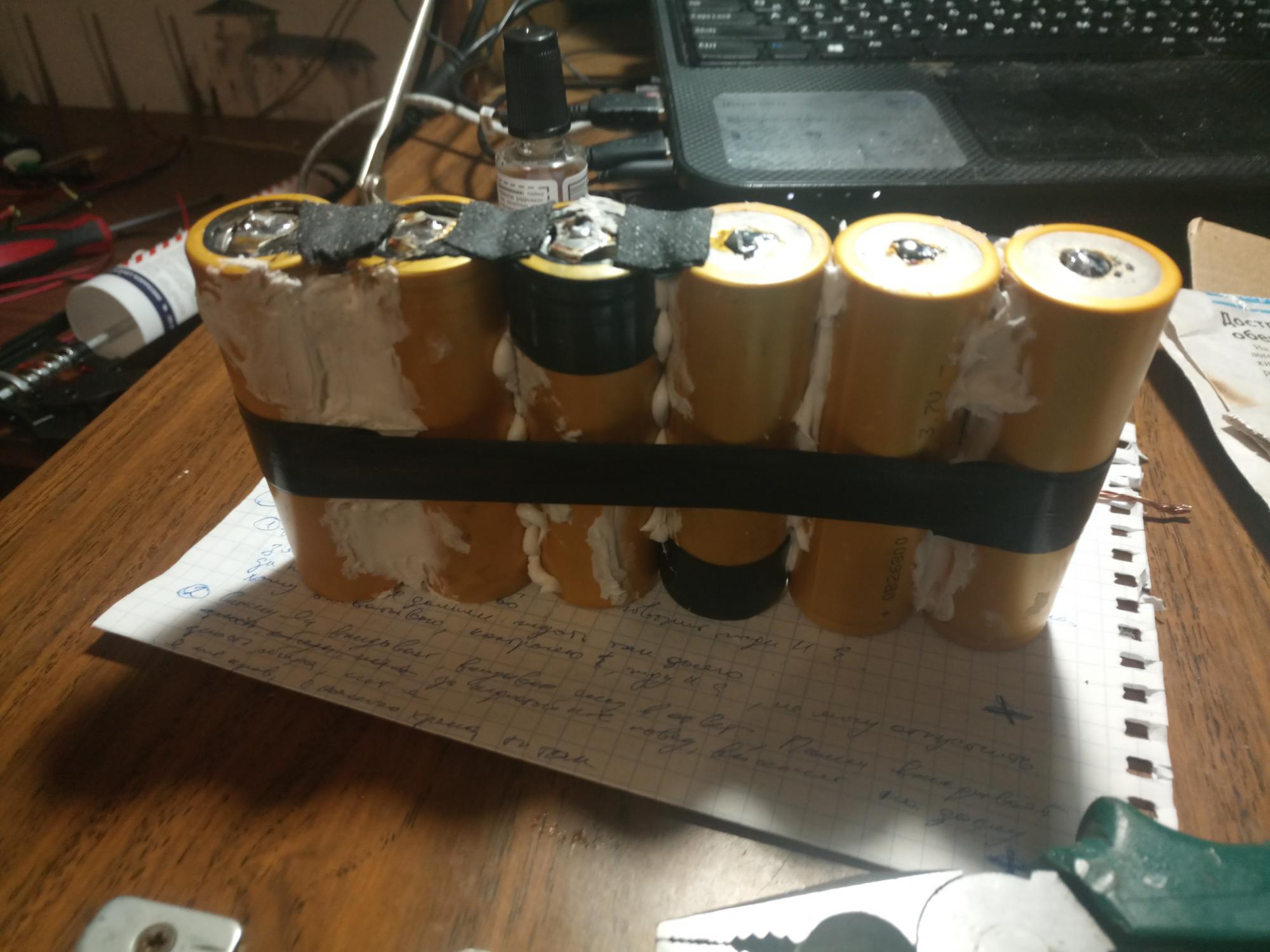

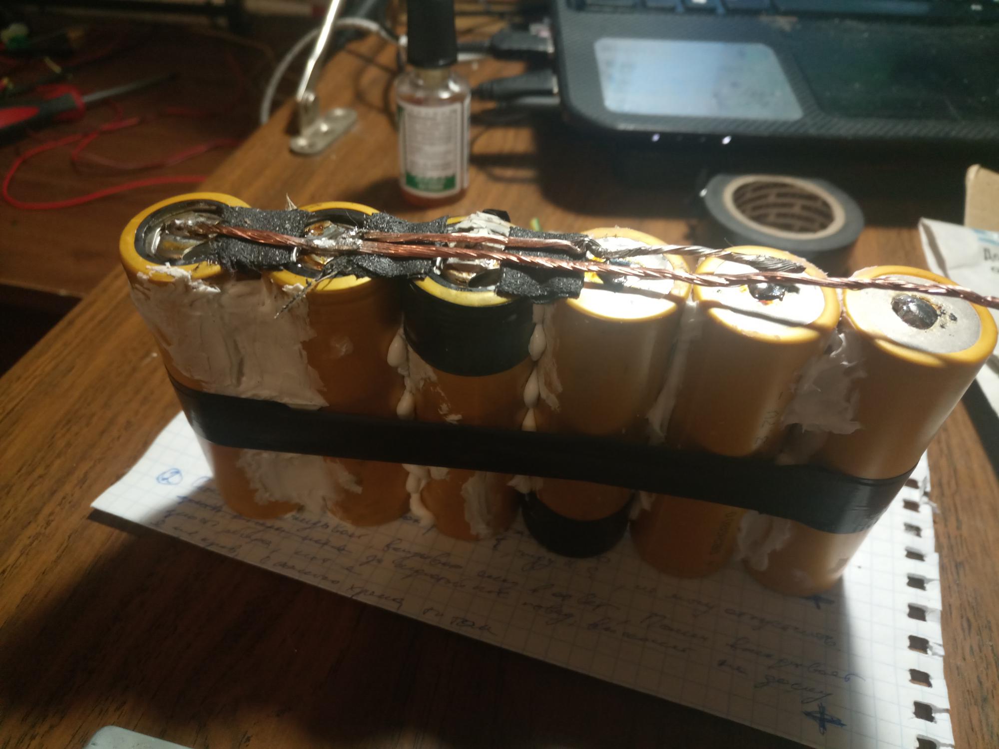

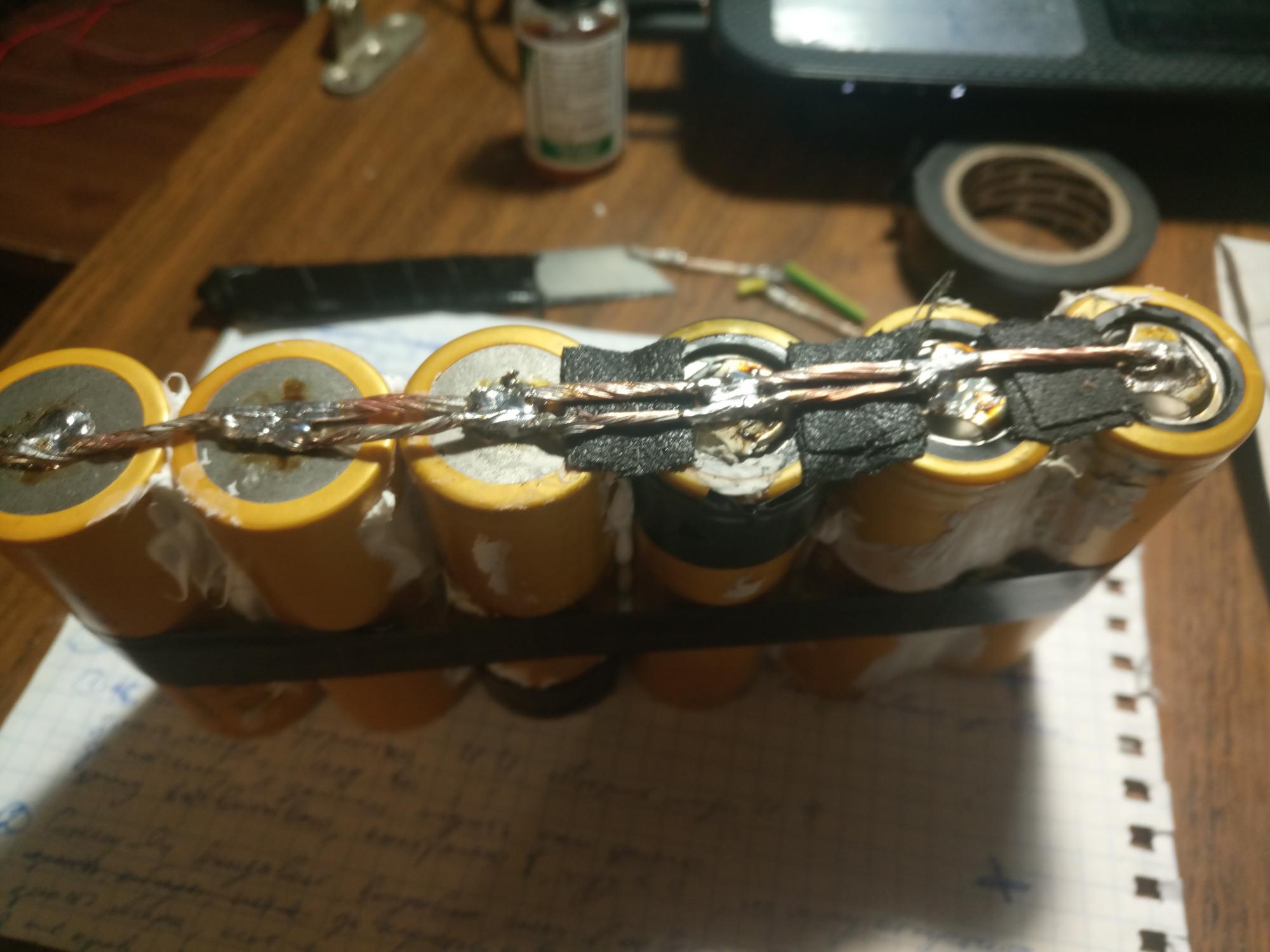

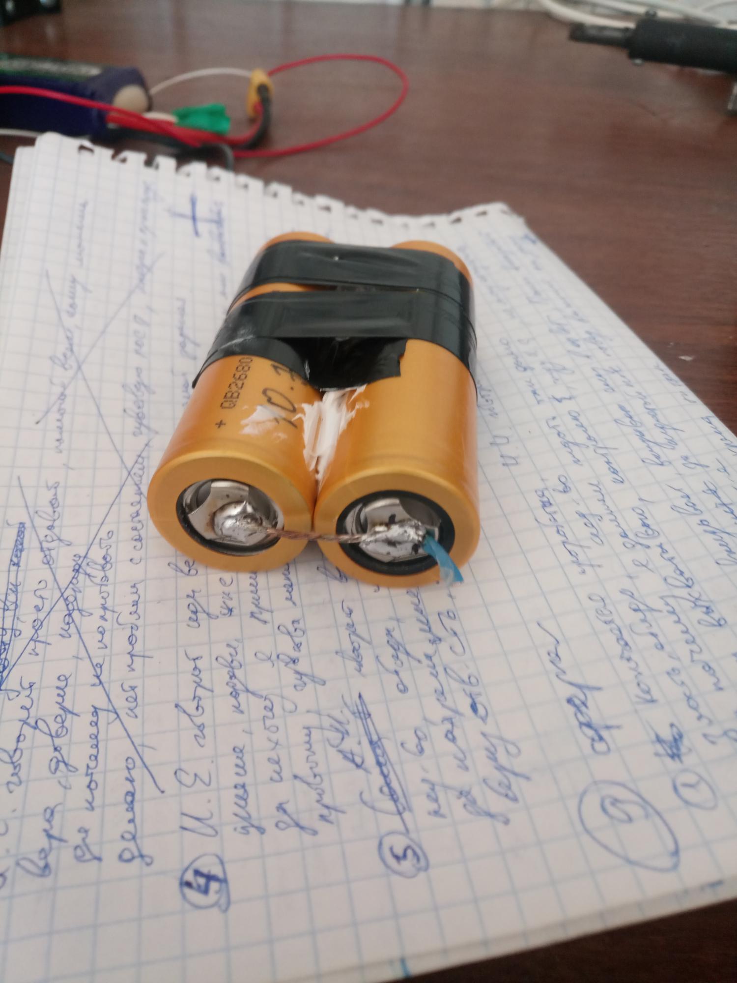

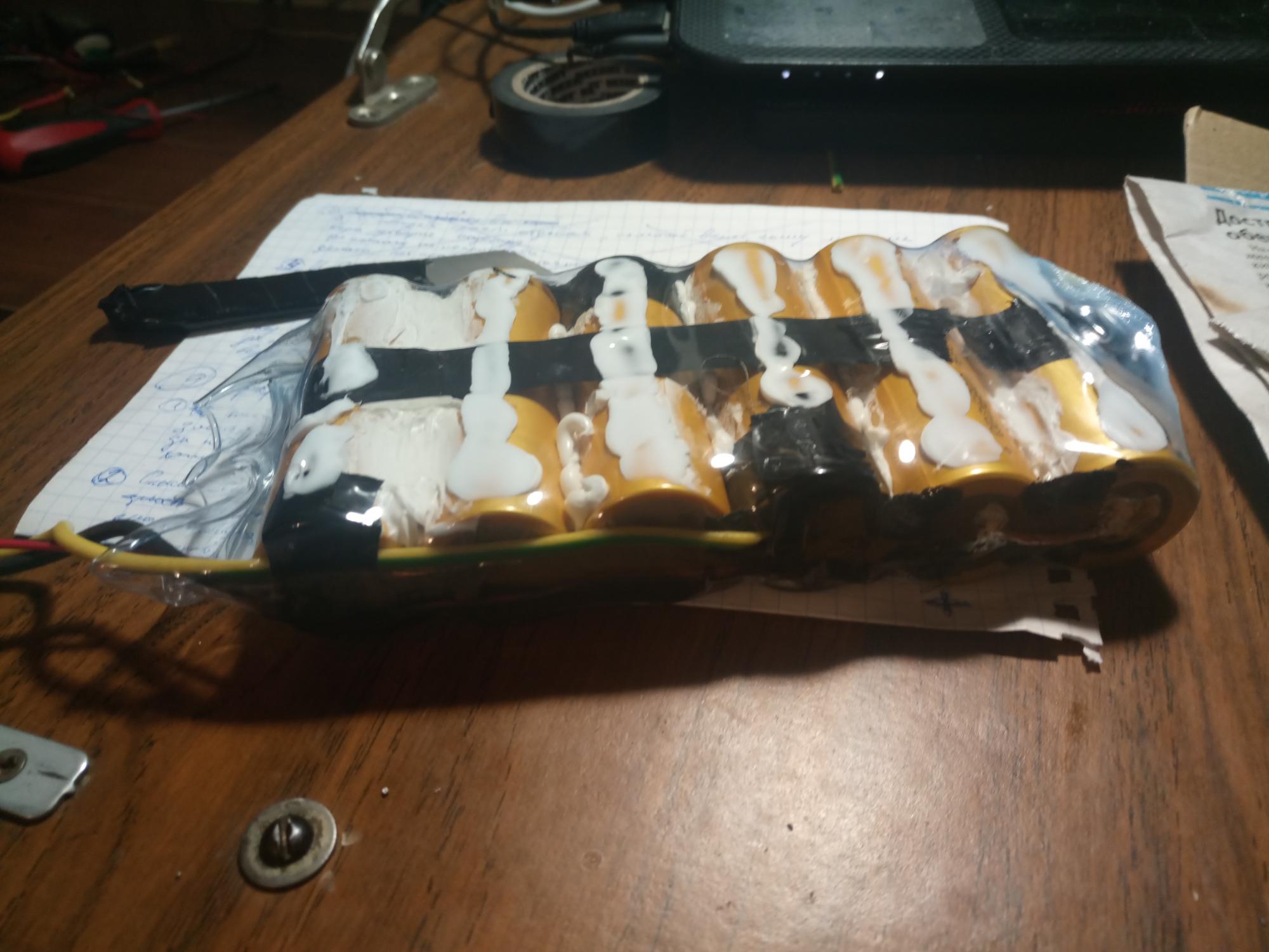

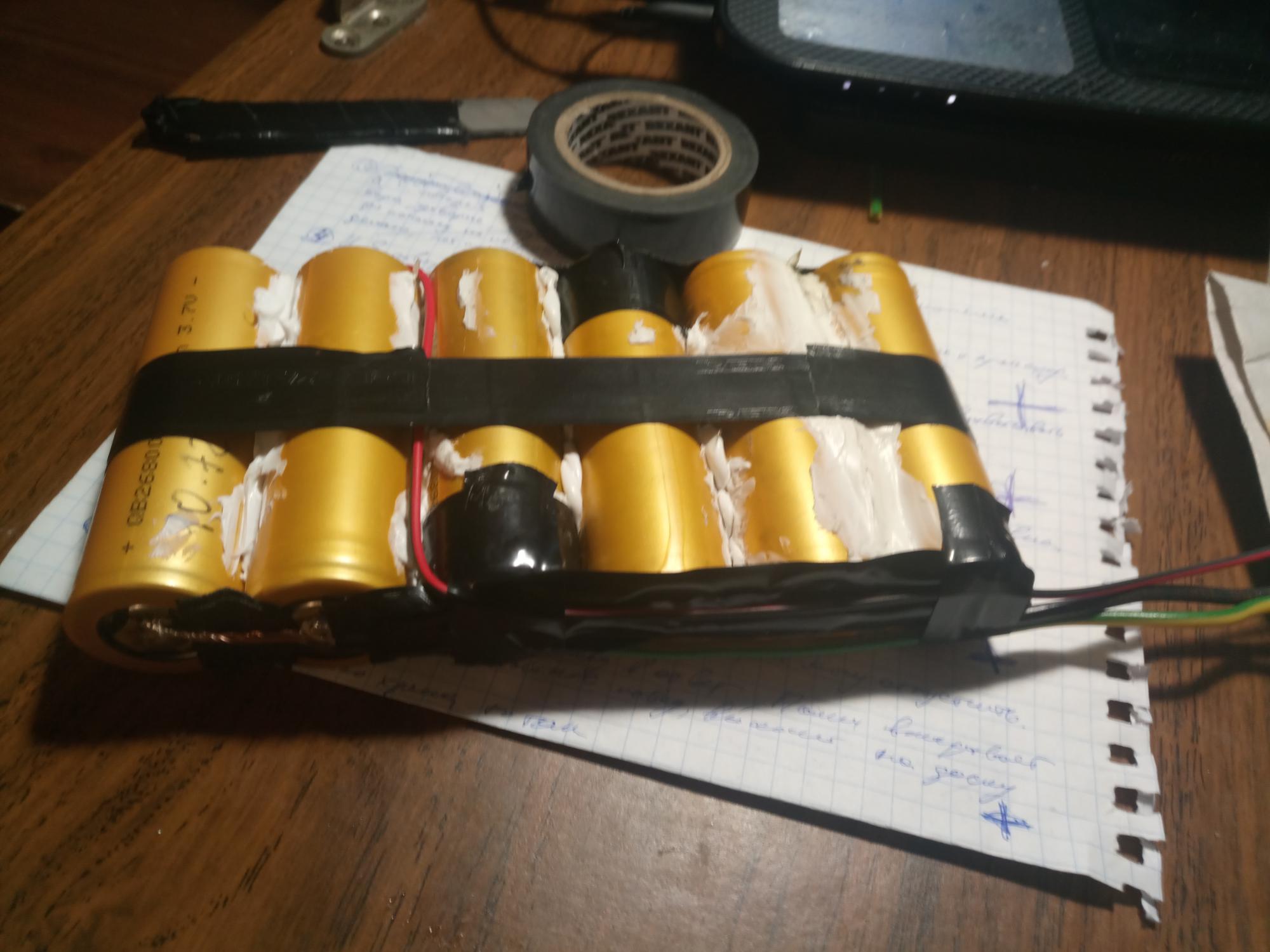

хехе увидел тут на полке еще 3 штуки qb26800 оставшиеся от первой покупки (напомню, я купил 20 штук, потом сделал вольтдобавку 4 штуки, потом у меня 13 штук вдруг резко купили и я не прозевал шанс на ровном месте заработать и потом купил еще 10...) итого 3 штуки в загашнике остались. Ну и подумал я а че им собсна лежать? и решил навести порядок в батареях. Вытащил вольт-добавку 1s4p и собрал батарею 2s3p.... заодно навел порядок в деке и наведу в проводке, сейчас ввиду этапированности появления батареек очень много "лишней" проводки, я все это уберу вобщем при сборке, уже есть приблизительная схема. Итого в загашнике осталась одна ячейка, какое-нибудь применение я ей найду.... если не найду пойдет на опыты или будет лежать на всякий пожарный. А у меня в самокате батарея получается 12s то есть 45 вольт... или 50.4в полностью заряженая... Да дело и не только в этом а еще 75 ваттчасов сверху добавится тоже не лишние они.  Пока вобщем все склеил/собрал, пока заряжается балансируется пусть полежит (герметик сохнет), завтра будет время запихну в самокат.

щас поездил на 12s, проехал 40км. скорость держится 27км/ч, динамика конечно не как вначале но вменяемая вполне.... возможно так и оставлю. Вроде все устраивает. Или если смогу две банки раздобыть еще то соберу 13s с одной целью - можно заряжатся одним зарядником на 48 вольт... Ну и БМС для шурика туда ампер на 40.

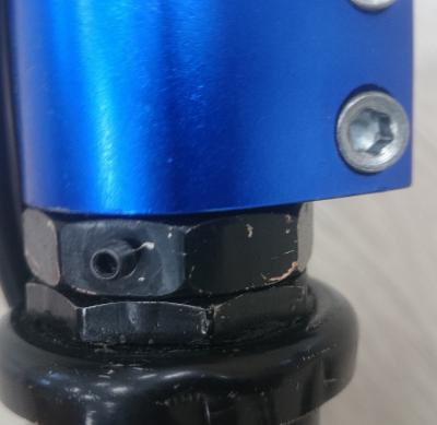

вобщем катался сегодня по лесам полям и магистралям.... проехал километров 45-50 примерно, телефон сел, трек не записался. остался доволен самокатом. батарея резиновая просто, так и не выкатал, надоело. скорость 30-33 в номинале ооочень продолжительное время держится. Больше ничего делать не буду. если найду способ настроить колбасу и перевести пульт и контр на 12s, сделаю что б перейти на формат 1 зарядки (куплю 48в и опущу подстроечником). Единственный реальный косяк сейчас это подшипники рулевой колонки, просто задрали... узнал что существуют роликовые в похожем формате, немного выше чем шариковые, в моем случае это допустимо, есть запас там, проставочные кольца стоят - выкинуть просто их.... сниму размеры поищу роликовые по магазинам. Найду хорошо, не найду буду пока этими мучатся... быстро очень разбиваются и появляется люфт, бесконца подтягивать надо.
Инженер механик
Цитата: Борян от 09 Апр. 2020 в 00:34Единственный реальный косяк сейчас это подшипники рулевой колонки, просто задрали... узнал что существуют роликовые в похожем формате, немного выше чем шариковые, в моем случае это допустимо, есть запас там, проставочные кольца стоят - выкинуть просто их.... сниму размеры поищу роликовые по магазинам. Найду хорошо, не найду буду пока этими мучатся... быстро очень разбиваются и появляется люфт, бесконца подтягивать надо.
Была у меня похожая бяка. Вылечилась просто, нужно сделать стопорный винт на контрогайке. ;-)
Борян
Цитата: Инженер механик от 09 Апр. 2020 в 13:42Была у меня похожая бяка. Вылечилась просто, нужно сделать стопорный винт на контрогайке.
Спасибо. Но у меня немного не такая система. У меня стяжной болт в торце, а на валу "хомут". Вал обжат рулевой стойкой вобщем грубо товоря она и держит бобышку которая сжимает подшипники. Хомуты на стойке конкретные, там точно ничего не съезжает. просто подшипники гавно походу дела но замену никак найти не могу какие то шары мелкие там... хотел сделать как мне тут уже писали выкинуть сепаратор и нагрузить шаров под завязку но чет не попадаются пока.

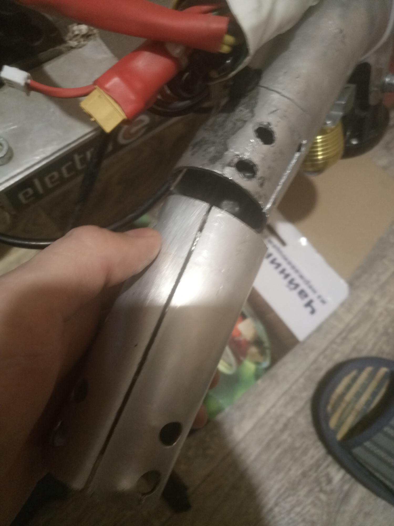

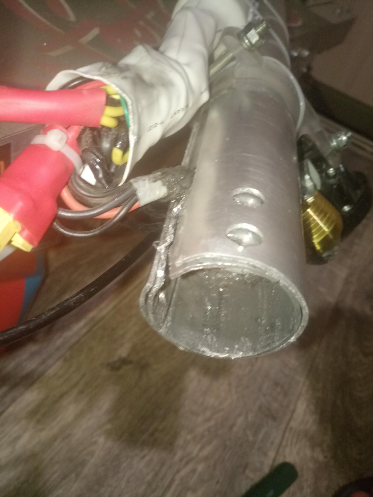

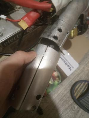

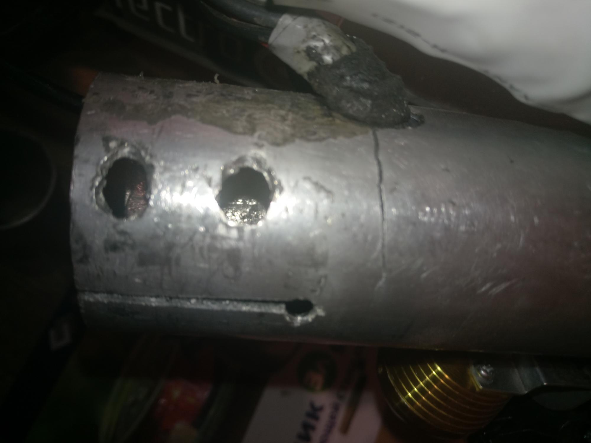

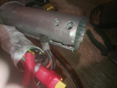

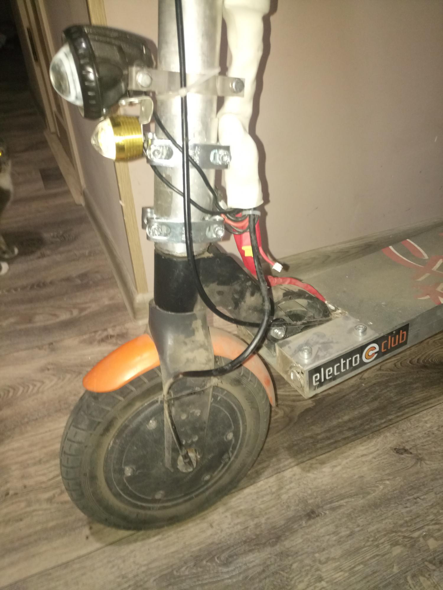

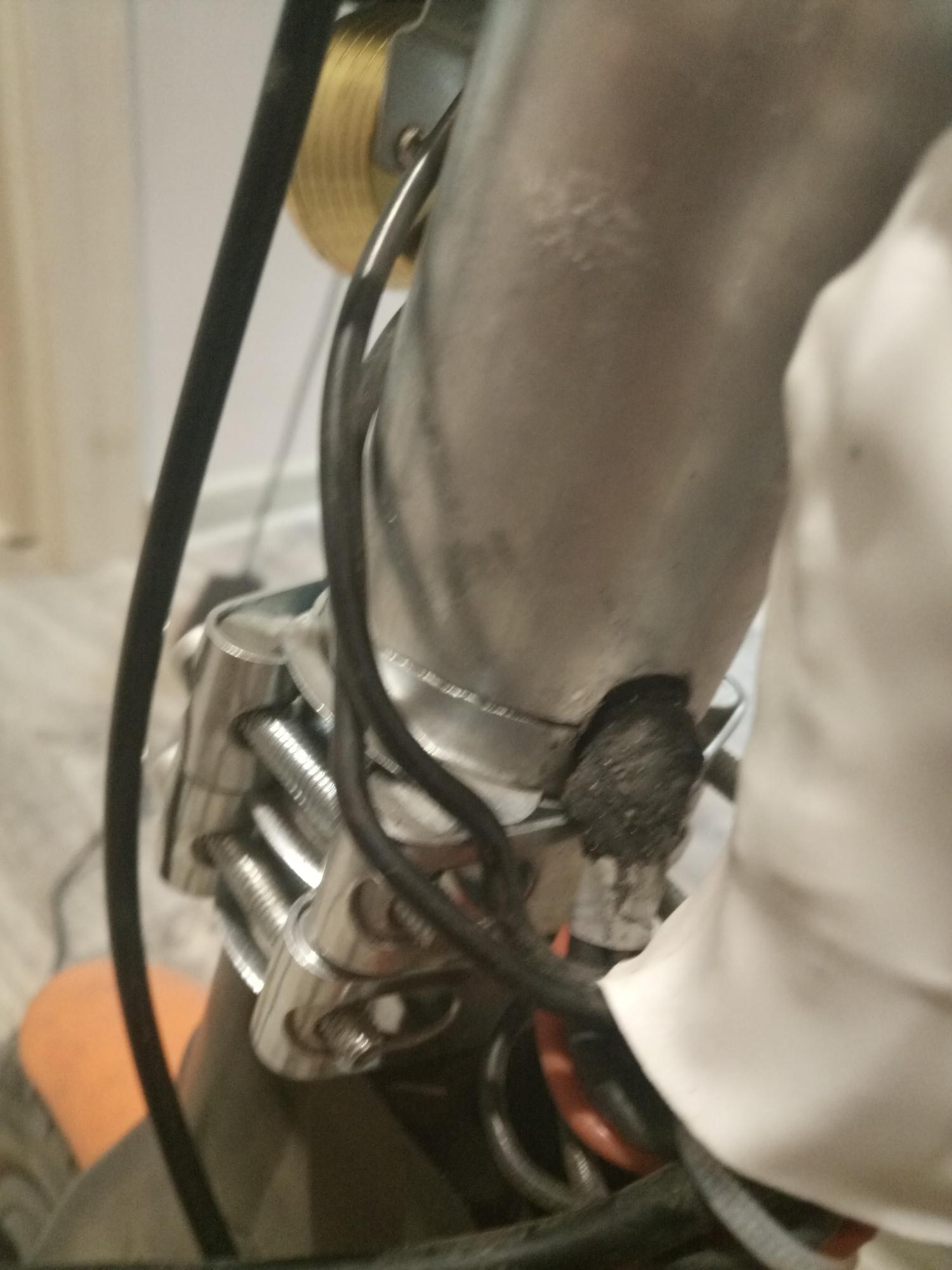

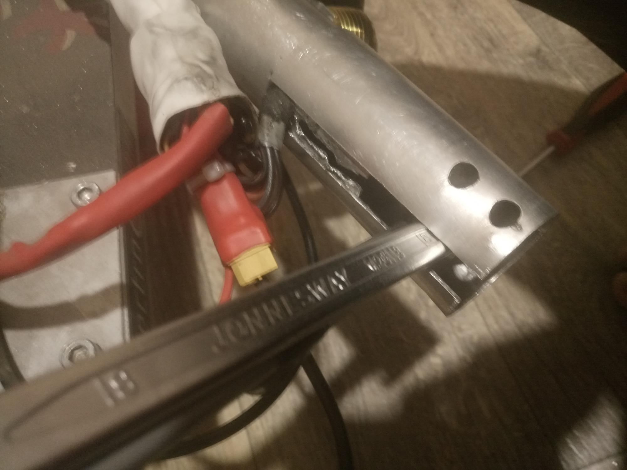

а я оказывается руль сломал. хорошо то дома обнаружил а не с рулем в руках остался на скорости
ArtDen
Борян
Простите. Вот фото.
Пока сделал так. Хомуты конечно надо другие будет поменяю завтра
Добавлено 11 Апр. 2020 в 00:58
Короче кто не понял сломал некорректной установкой рулевой трубы то есть я ее зажимами и порвал

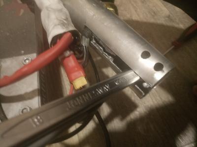

Борян

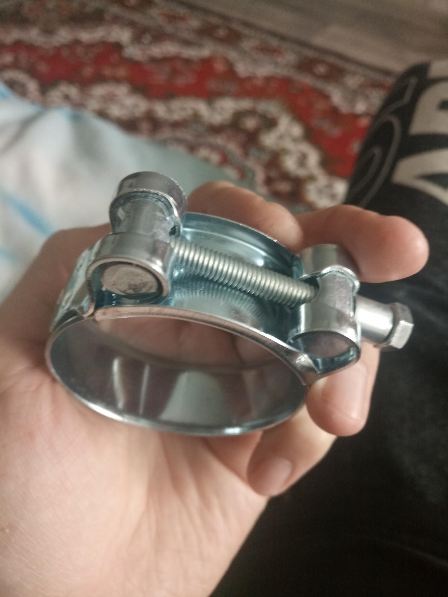

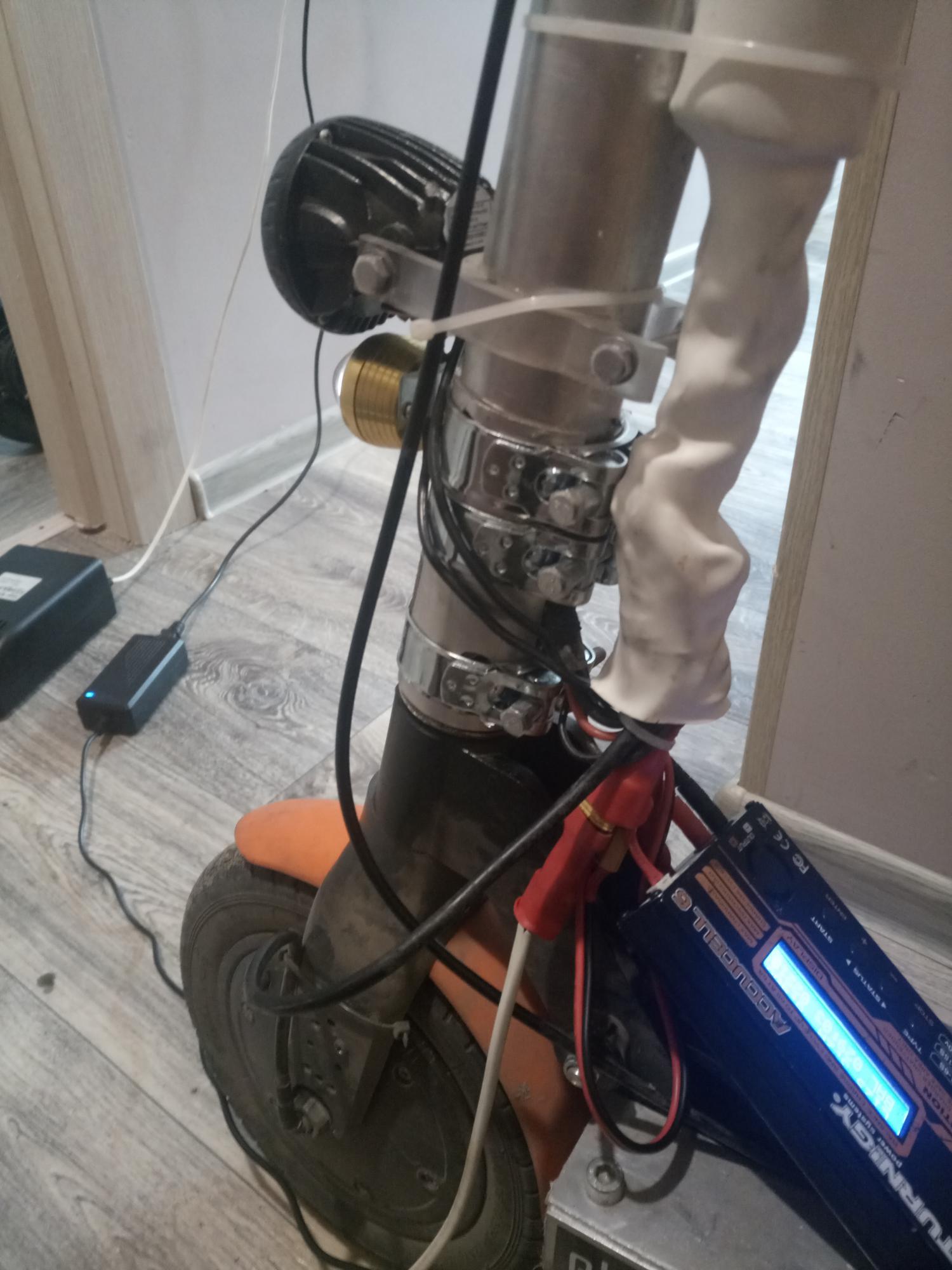

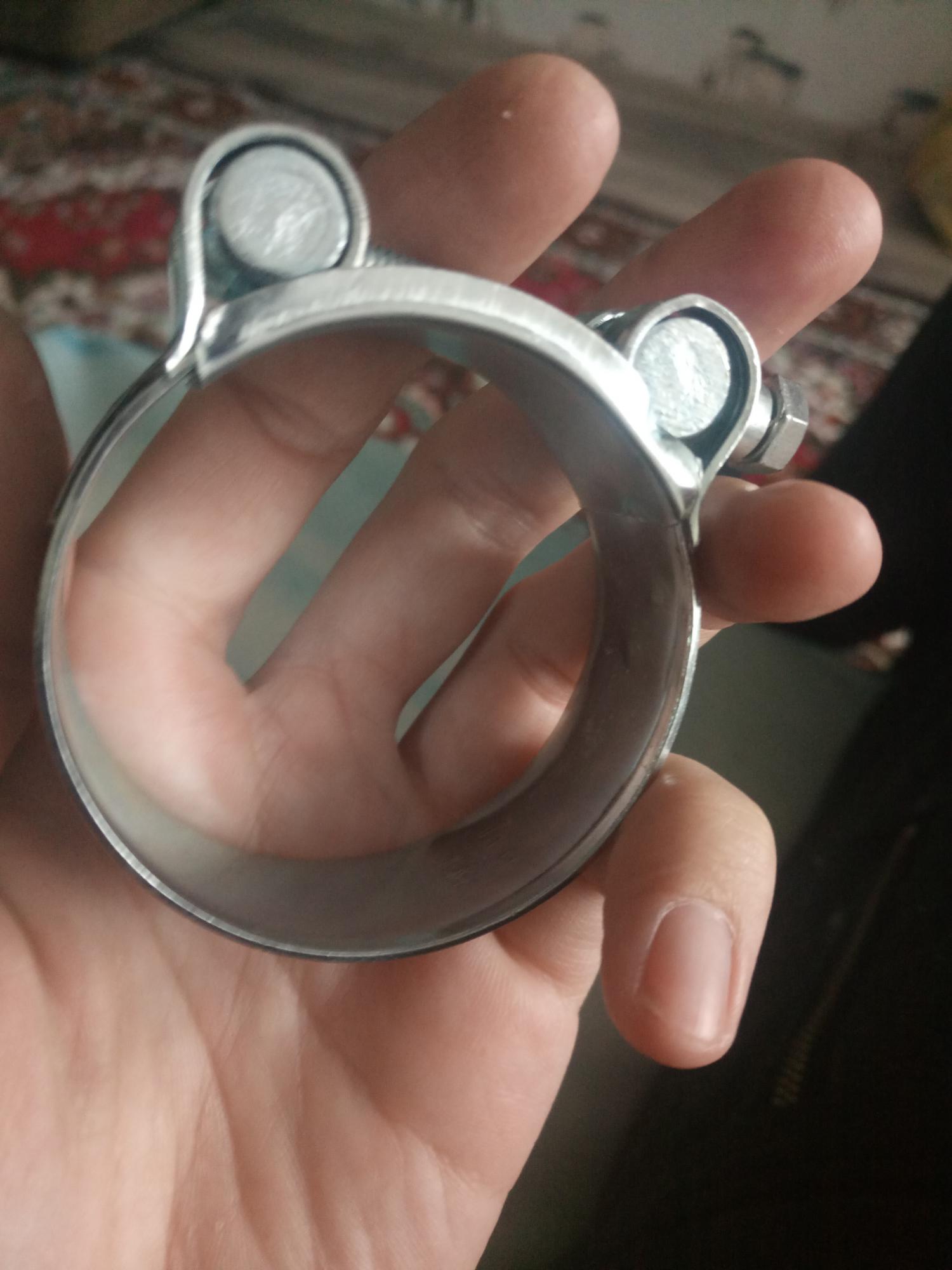

блин смотрю кошка прикрепилась тоже))) Вот такие хомуты поставил. Нержавейка 2мм. Надеюсь не порвет.
