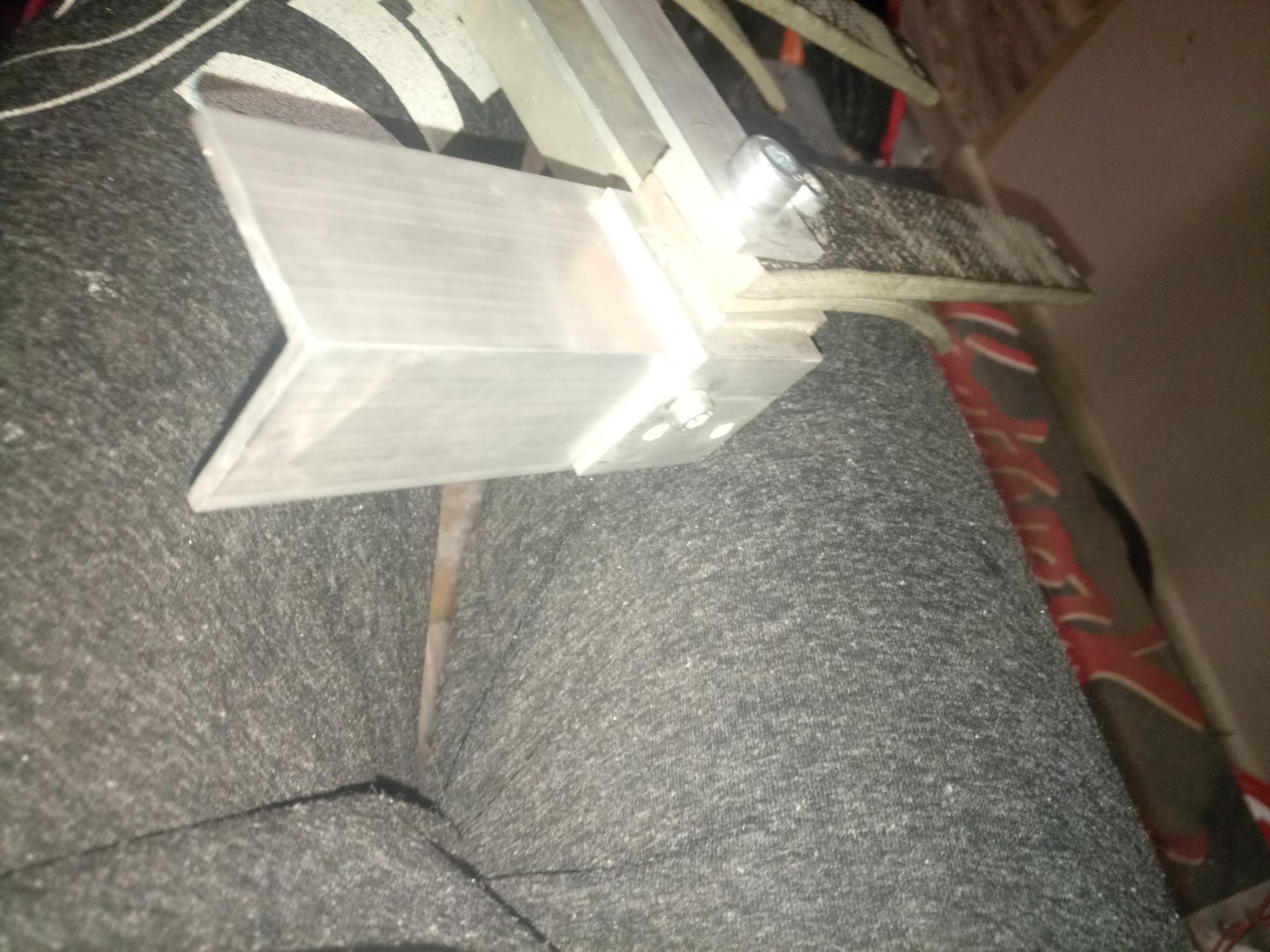

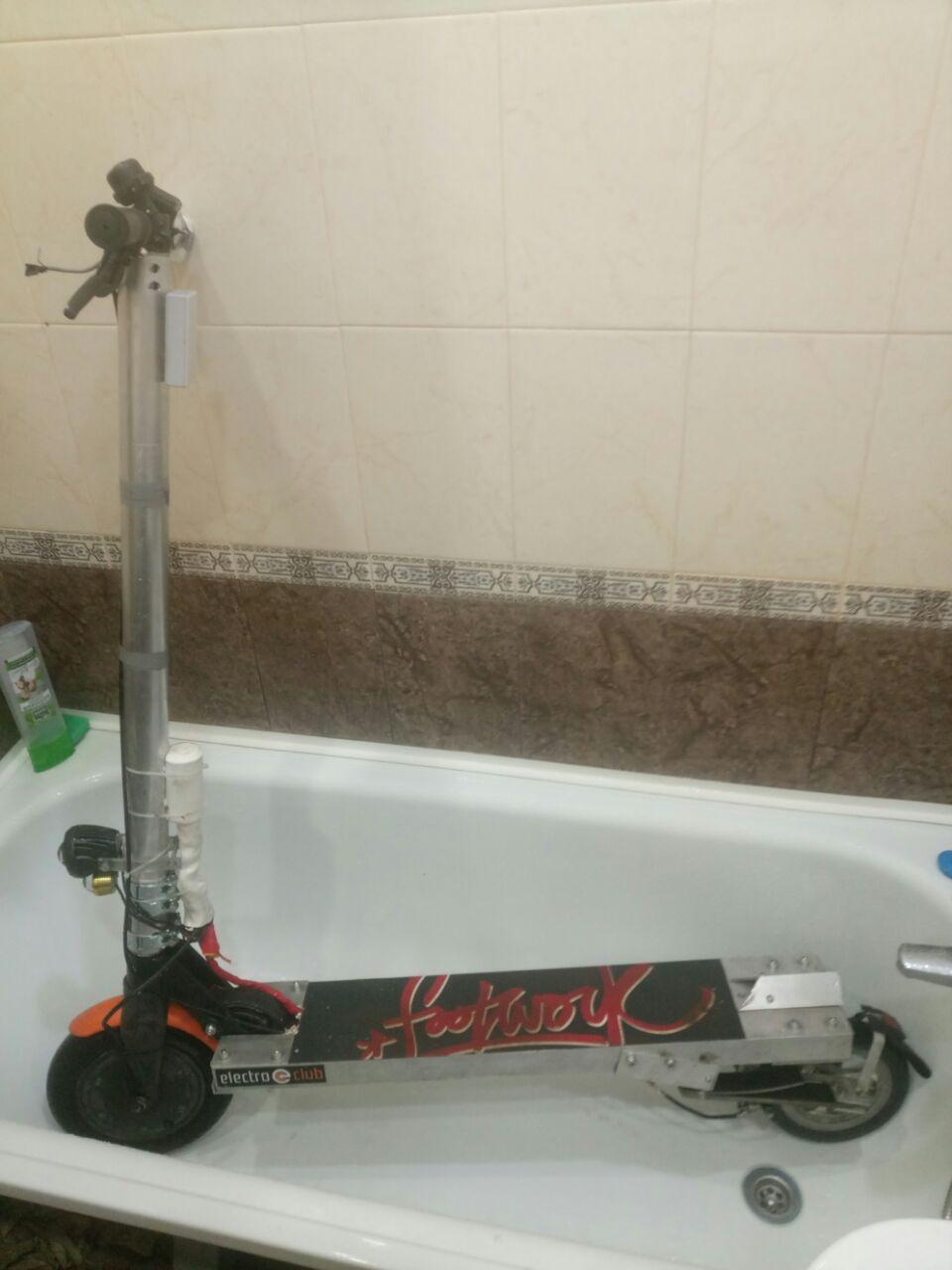

Борян

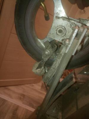

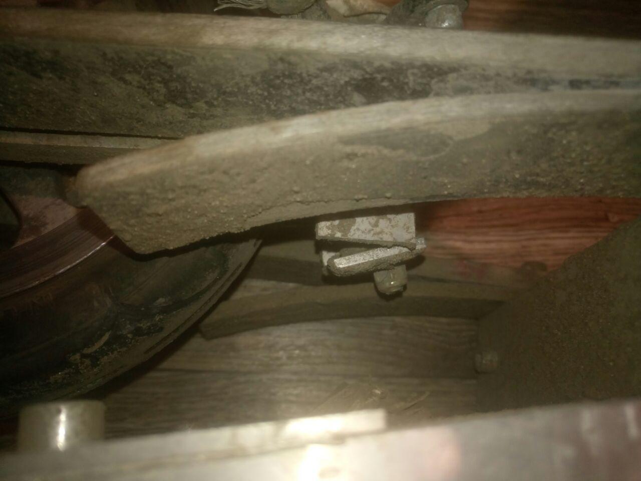

вобщем дошли руки, забил на боль в кистях и таки помыл
осмотрел и раскидал зад. Удар был прямо металлом в бардюр я так понял я воткнулся... большая часть детаелй или погнута или вообще порван металл.

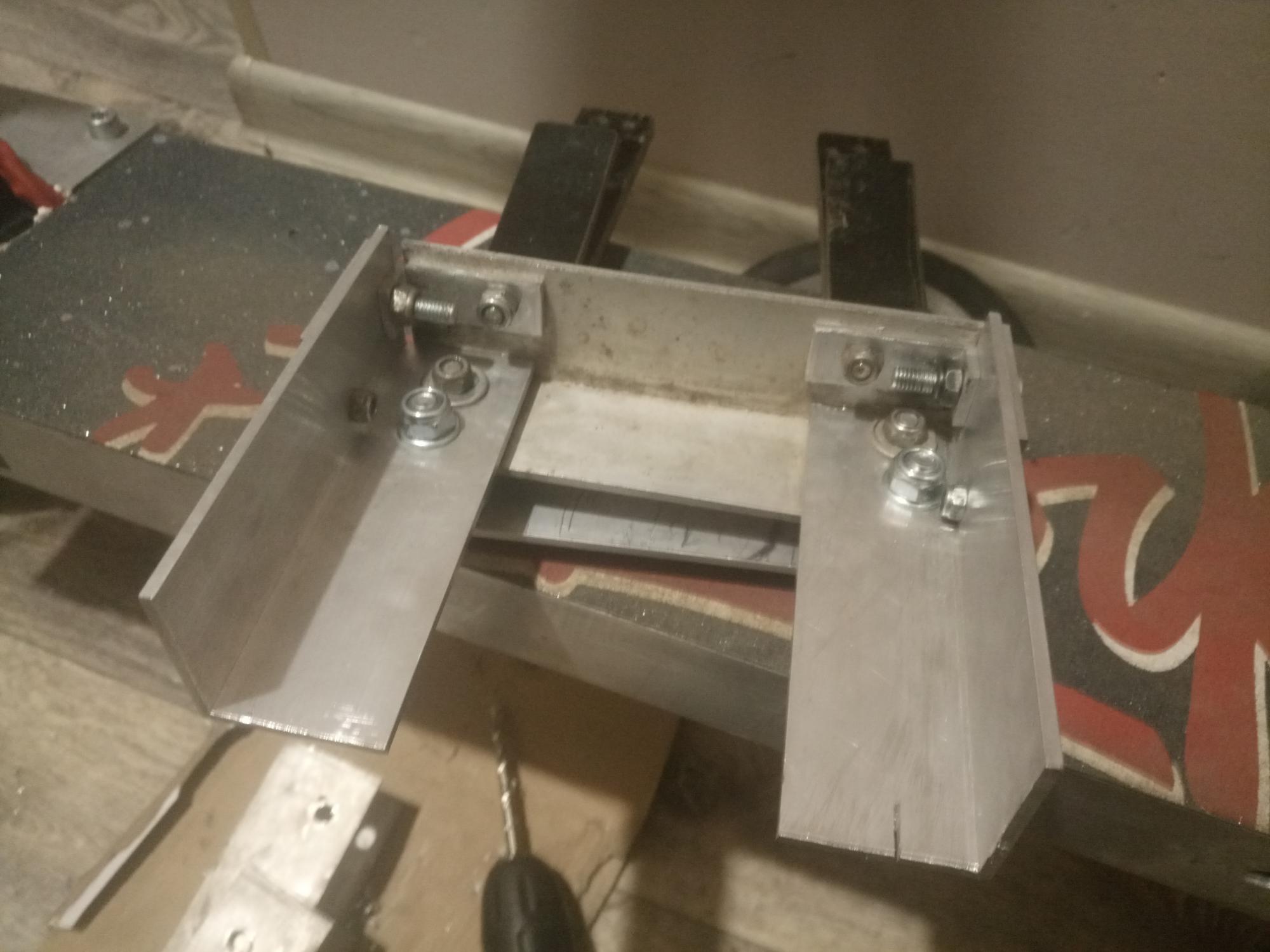

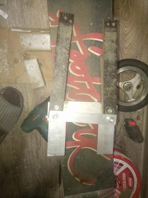

Было принято решение ничего не выпрямлять т к алюминий... и просто сделать все заново. оставался метр уголка, он был расчерчен на 12 новых деталей с внесением некоторой модернизации, тормоз возможно установить чуть выше (прям совсем чуть) оси колеса и именно это я и сделаю... там уже если выше оси втыкатся то хоть колесом, хоть чем - все оторвет опять.
Принято было решение самому не пилить а отвезти этот кусок к Эдику для "расчленения" на детали... кисти болят не готов пилой возюкать да и как вспомню прошлое пиление этих деталей аж передергивает меня.

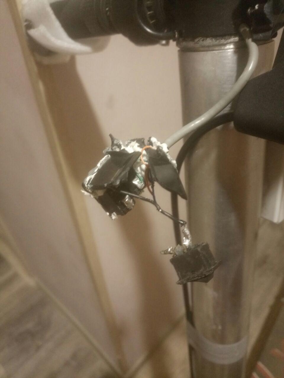

А здесь был блок управления светом. от него одни осколки только

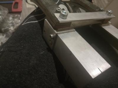

отвез в распил новую выкройку. после увиденного думаю не лучше ли будет эластомеры прикрутить на болт м8? я бы даже не задумывался если б не мысли о том что увеличенным отверстием теоретически можно ослабить всю конструкцию
_Os

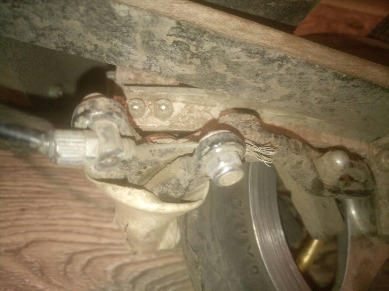

Кажется мне тормоз нужно переносить. Он судя по всему сыграл не последнюю роль в столь жестком падении.
Думаю не зацепившись тормозом подвеска жестко, но отыграла бы бордюр. С тормозом же шансов уже не было.
Борян
Цитата: _Os от 15 Апр. 2020 в 23:48Кажется мне тормоз нужно переносить.
думается мне тоже самое и думается мне что я его поставлю насколько он влезет выше... Пршлай раз пилить задолбался, там надо тогда лишние пилить детали, вэтот раз расчертил с модернизацией заранее.... влезет между рессорами так вообще хорошо, над ними точно не получится, там нет места 100%... Вобщем изучив сломаные детали там много удет модернизаций, на повреждениях сделал выводы. Фото сделаю при сборке.
Ах да, затарился болтами для модернизаций, таки купил болты м8 прикручу рессоры болтом потолще в одном месте, где нарузка самая большая.
Борян
Басарга
Это уже который конструктор наступает на те же грабли. Тормоз внизу. Если был бы ФАК то там бы написано было бы огромными буквами: "Не ставте!" :-D
Я даже писал кому то, что снизу ничего не должно быть, тем более тормоза, который мало того, что стопарит самокат, еще и тормозит от удара.
Дека и заднее колесо без проблем проскочили бы, если переднее прошло.
Борян
Цитата: Басарга от 16 Апр. 2020 в 22:52Дека и заднее колесо без проблем проскочили бы, если переднее прошло.
кто сказал что оно прошло? я его подкинул)) там бардюр был сантиметров 20,у меня дека находится над колесом... удар был в любом случае выше оси колеса, хотя тормоза не было модет ен так плачевно все было бы, с этим спорить глупо, но то что он проехал бы не факт совсем.... сейчас тормоз опять внизу будет... ну некуда больше его... подниму выше впритирочку к подвеске насколько получится, задевать не должно.
