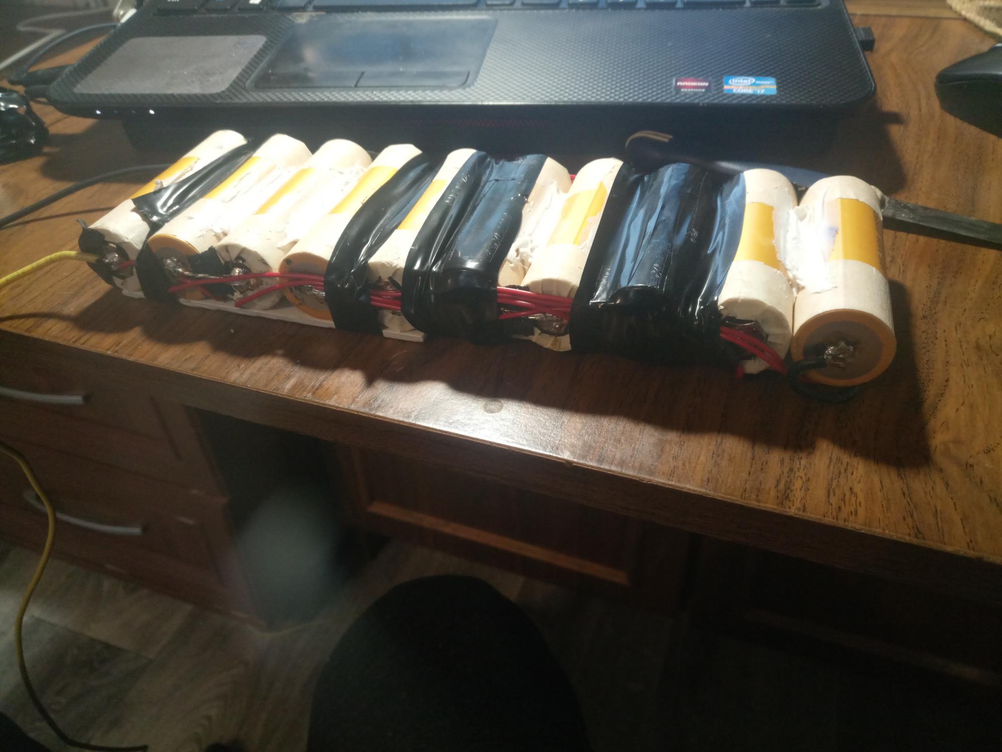

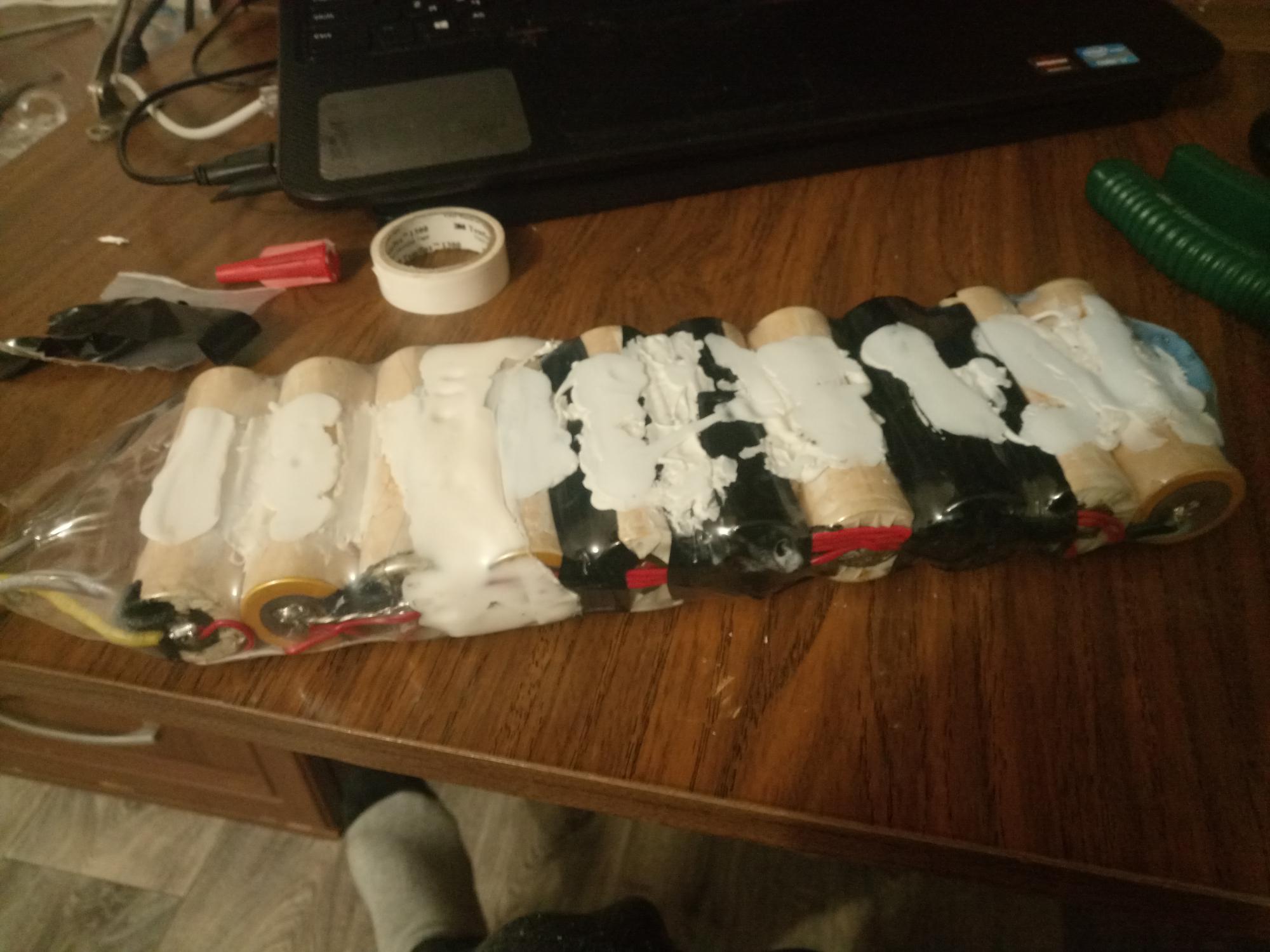

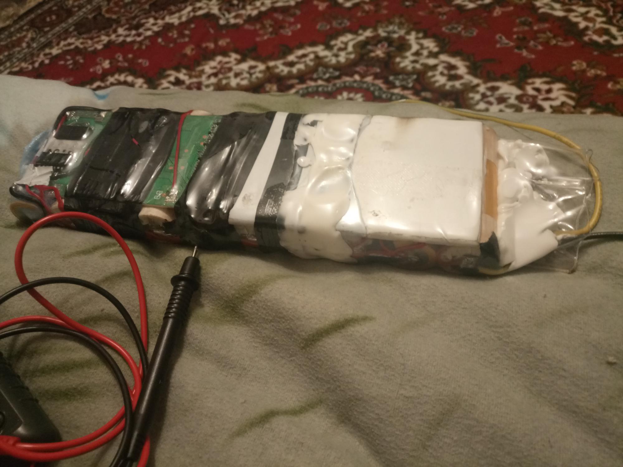

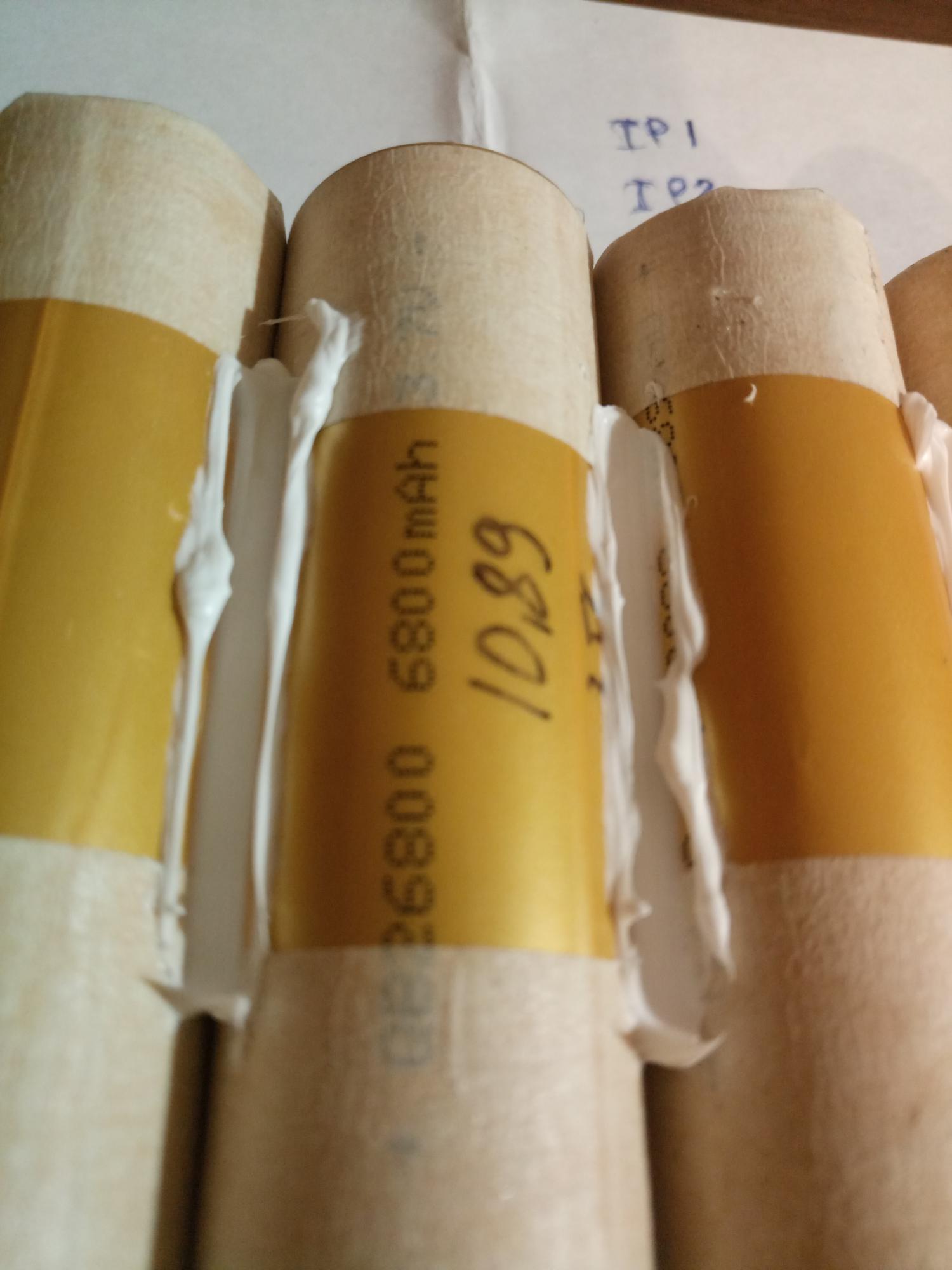

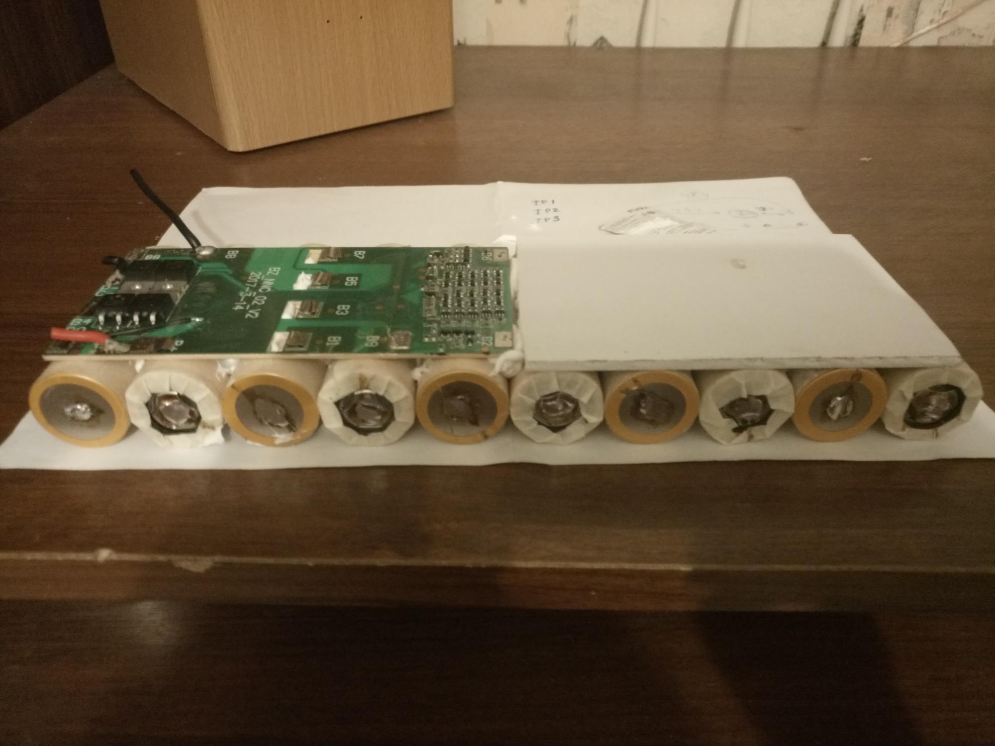

Собрал вторую батарейку.  гермет подсохнет и можно пихать. Всунул в бутылку, получилось даже лучше чем я предполагал. Прочная и аккуратная. И полностью герметичная хоть купай ее. То что мне надо прям

А что должно быть серьезного в батарее на 250втч? У меня уже стоит 550 в самокате, это дополнительные километры. Единственное что я щас приложил ее к деке можно было наверно и 20штук засунуть скорее всего влезло бы.... Но у меня есть только 10

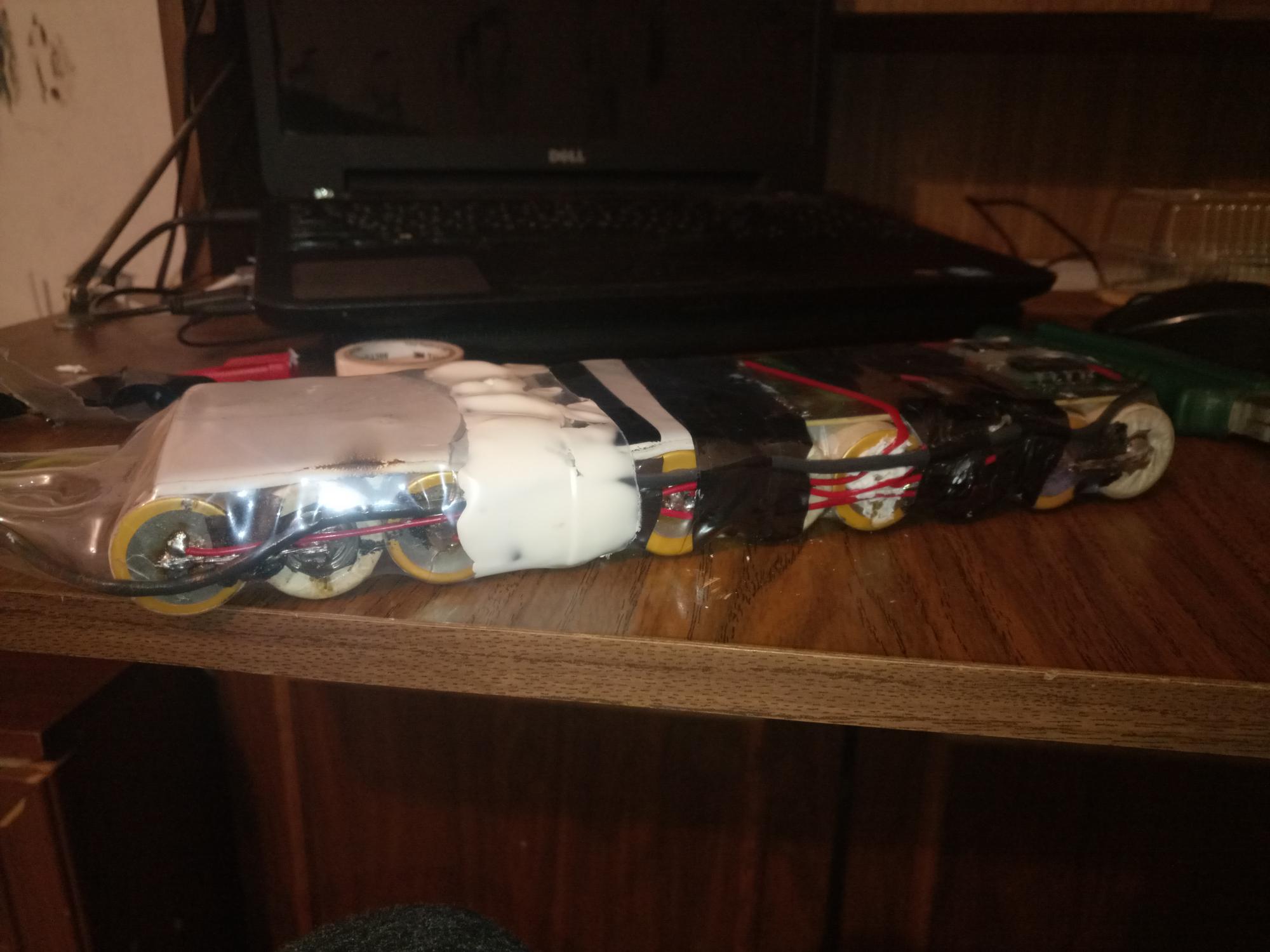

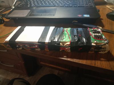

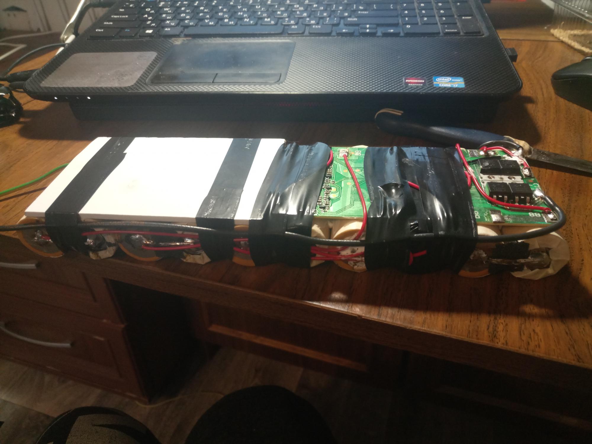

вобщем я засунул батарею, столкнулся с трудностью закрепить переднюю часть, пытался вытащить, никак, если только совсем снимать деку и насквозь толкать палкой какой-нибудь (не готов что-то я на такой подвиг), короче то место где ключи от БМС в распор встало, остальная батарея с зазором... как раз в том месте где не могу приклеить нормально.... корче кое-как закрепил до куда дотянулся, почесал репу, решил забить и все собрал. подключение оставил на завтра. Думаю рискнуть была не была, елозить точно она не будет..... но прыгать и вибрировать передняя часть вполне себе может... ПОлучается банки лежат прм на алюминии через бутылку и часть батареи не приклеена к нему.... кто может сказать как вообще батареи в деках живут? как вибрации переживают эти банки? хотя я там конечно силикона намазал еще между бутылкой банками но слой тоненький...... вобщем не знаю или все разбирать вынимать и БМС вытаскивать и делать пенки или может так оставить можно?

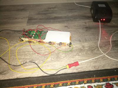

впендюрил все припаял. перед тем как припаять упер в стену га нажал 43.2 после того как припаял 43.5. Холостой вольтаж 46. ну как так то. хотел провал убрать мля, не понимаю, батареи должны поделить же ток...
