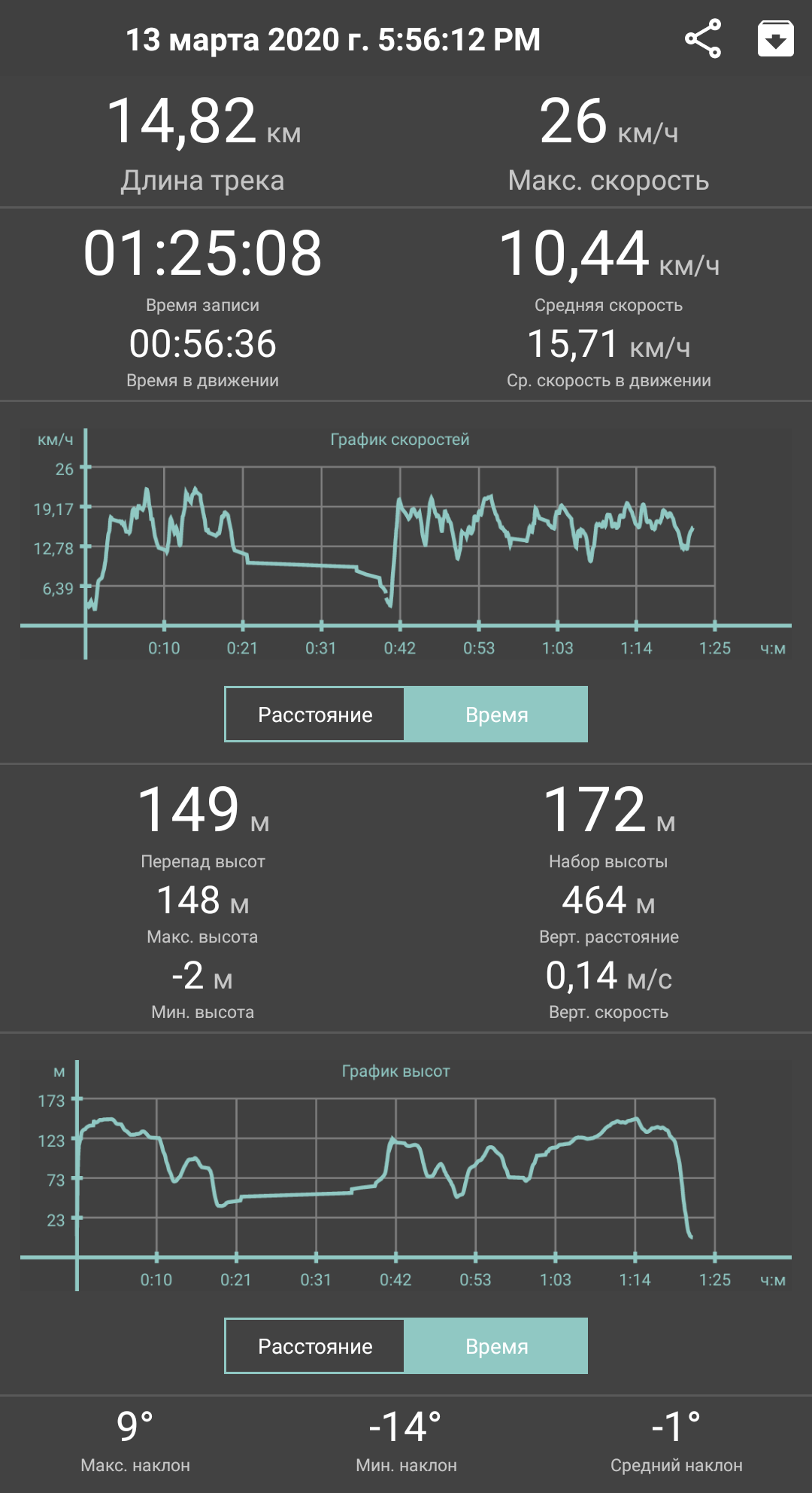

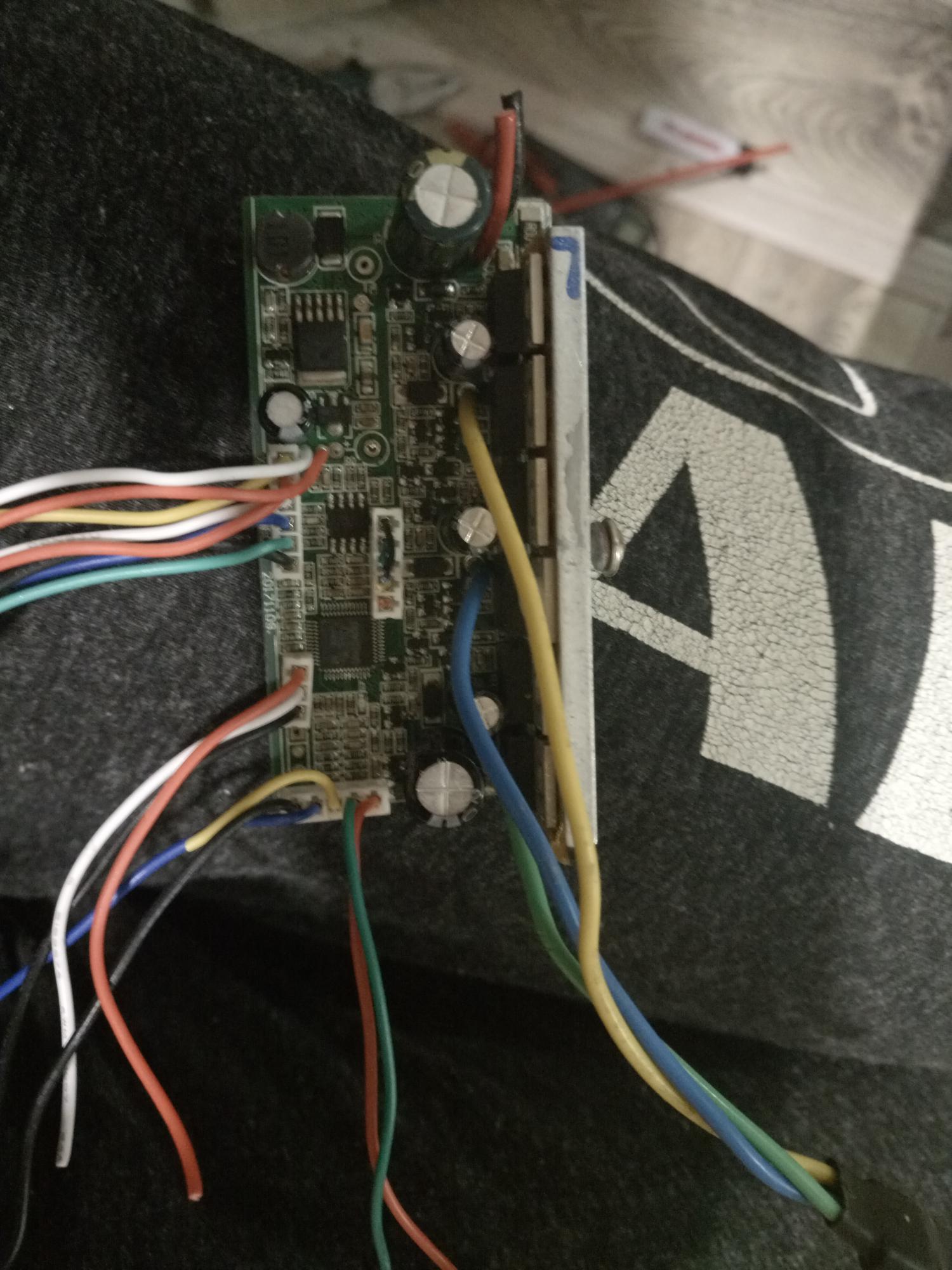

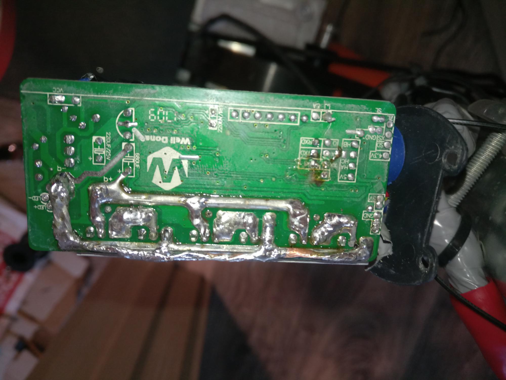

вот такие дела... 1,5кв меди. там, где с обратной стороны шунт, в два слоя...
Поехал к человеку померял ток... 41 ампер... контроллер с защитой от дурака. Стоя на месте (уперев в стену) ограничивает 12а. СТоит покатится чуть вливает 41. после 15км/ч резко падает. 25/15/7.... долговременно держит 7а при скоростях 20км/ч и выше... максималка так и осталась 25км/ч... ну и хер с ней, зато разгон такой что позу пришлось сменить иначе поехать довольно трудно или надо нажимать немного. если бездумно давануть на газ, мотор шлифует..... вобщем с переносом веса на переднюю ногу разгон с места ураган.
Покатался.... интересный мост. интересно для кого такое вообще?
Покатался... у нас +5. половину батареи привез обратно. расход вменяемый.... проблема видимо была в подшипниках заднего колеса.... и тормоз механический глючил, с появлением подвески там трос надо было подлиней он за трос дергал на ухабах на скорости наверно тоже хз... короче мешал ехать наверна.

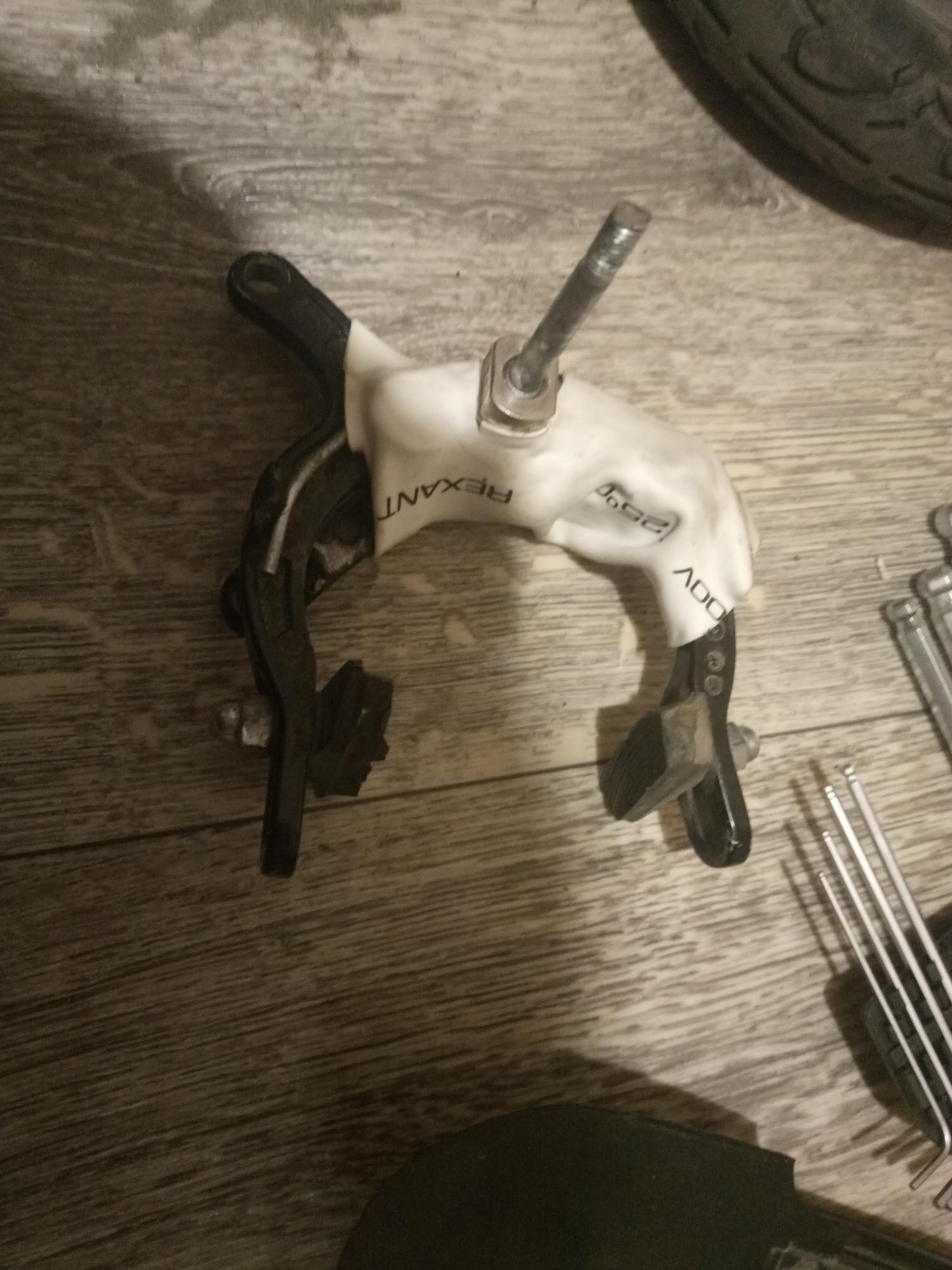

вобщем следите за тормозами господа.... вчера чуть не убился.
еду сперва жму не жмется. Чуть не оьосрался. Потом ррраз щелкнуло, нажалось и там заклинило и юзом я второй раз чуть не обосрался. Домой пришел примерз трос где выход из рубашки... и вообще в тормозах везде песок,грязь и все подклинивает. Я просто взял и с прошлой рамы переставил. без ревизии. это было ошибкой. Будь там смазка туда вда не попадала бы. смазка конечо же вымывается со временем, но не за одну поездку. и понятно что тормоза надо обслуживать хоть иногда, а я проехал 1000км они у меня стоят не как на велике а в самом грязном месте.... надо думаю примерно раз в сезон хотя б делать ревизию.

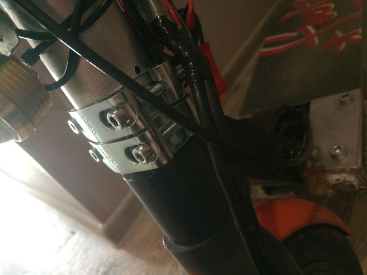

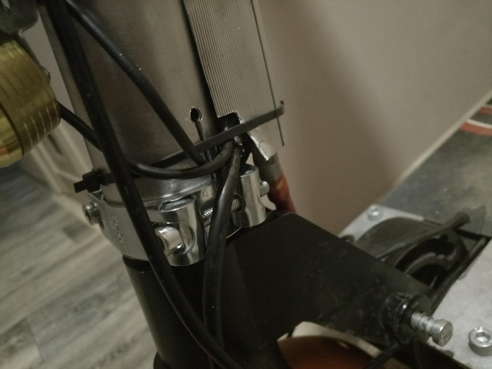

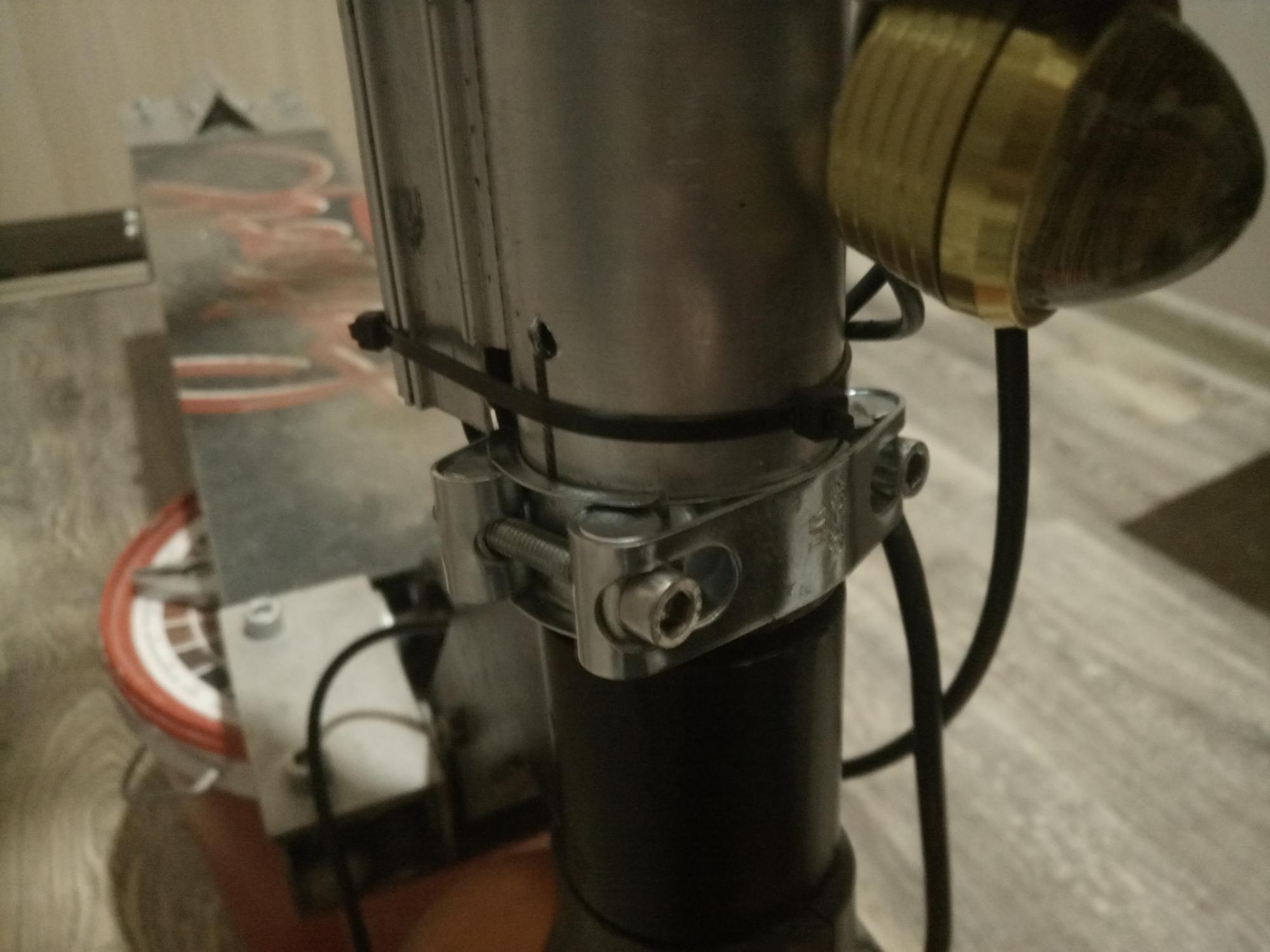

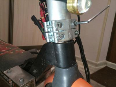

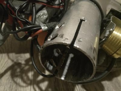

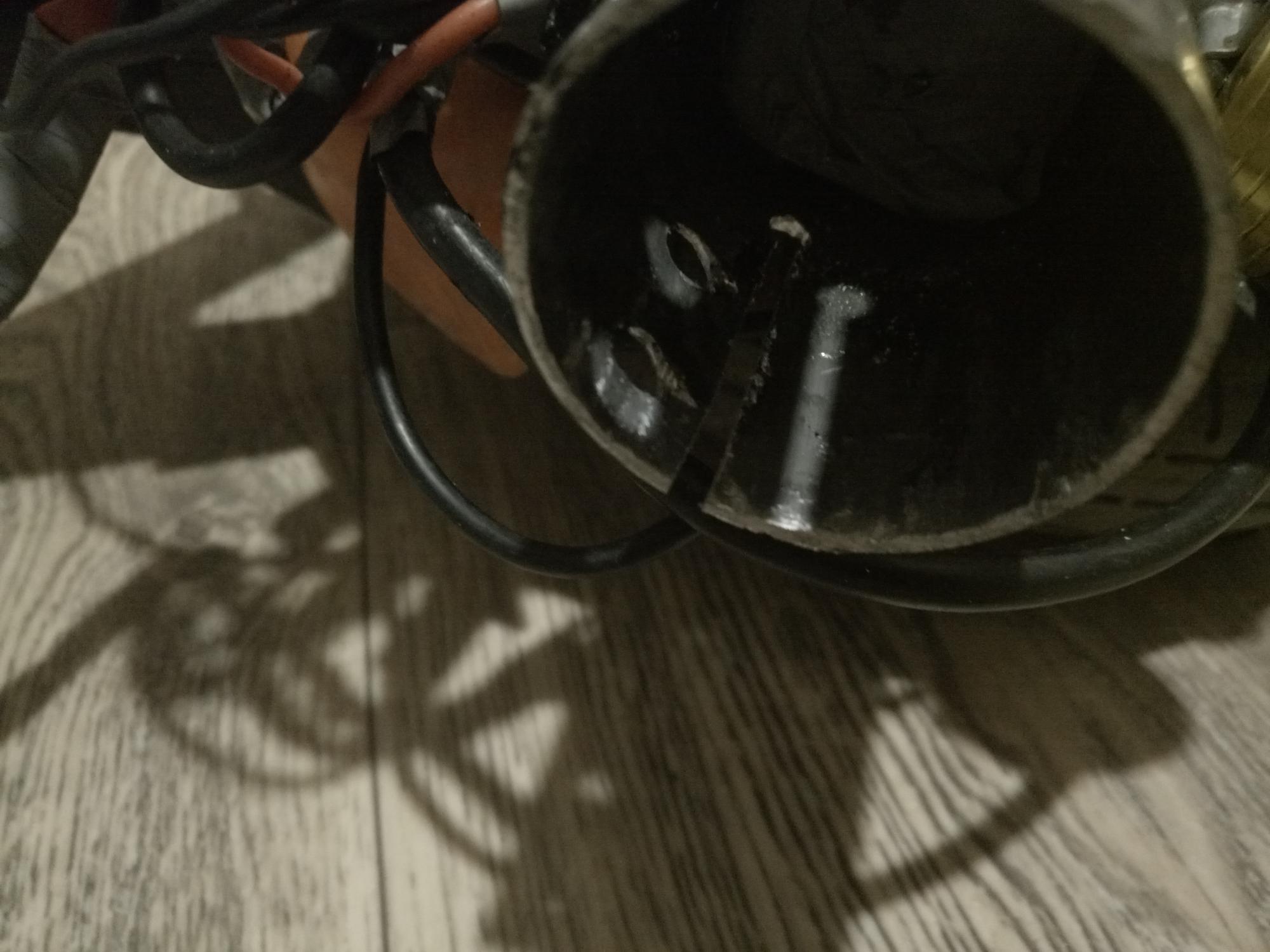

Давно хотел уже замутить такую тему не знал где подходящие хомуты замутить. тут теперь знаю, один у меня есть, завтра второй поставлю. думаю что так его уже хер сломаешь если только труба сломается, надеюсь нет, вроде труба не сопли.

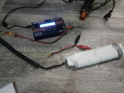

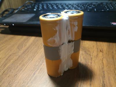

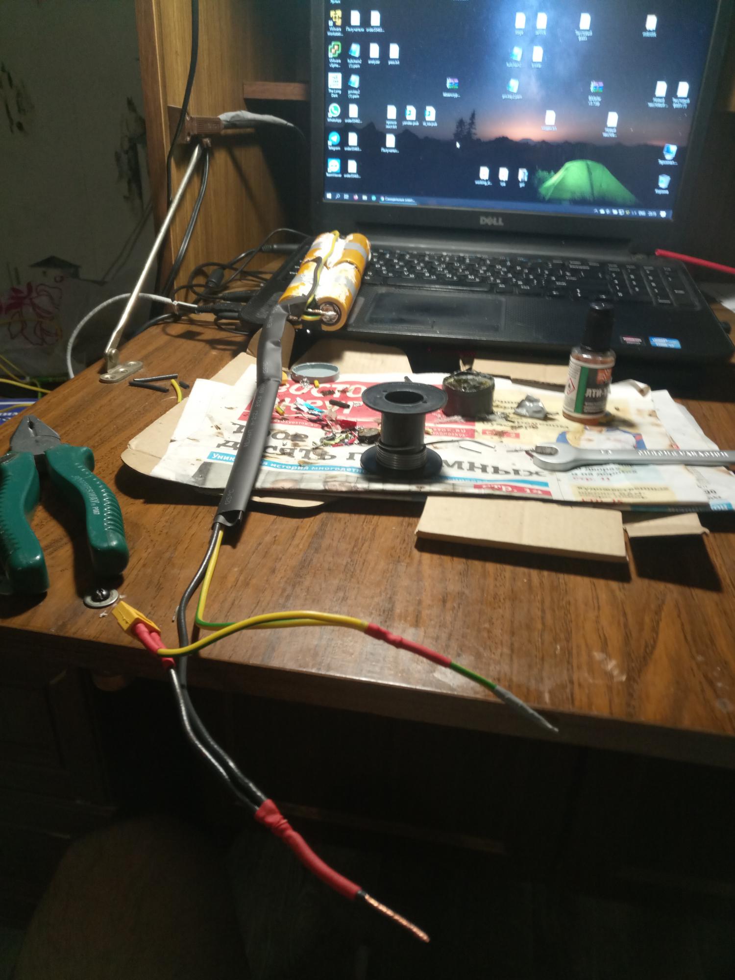

Поставил 11s. Спаял паралельно 4шт 26800 по 7ач. В самокат засадил завтра опробую если погоде быть. Пришлось деку герметить. Уу блин такой гемор оказался.... Теперь заряжать двумя зарядками.

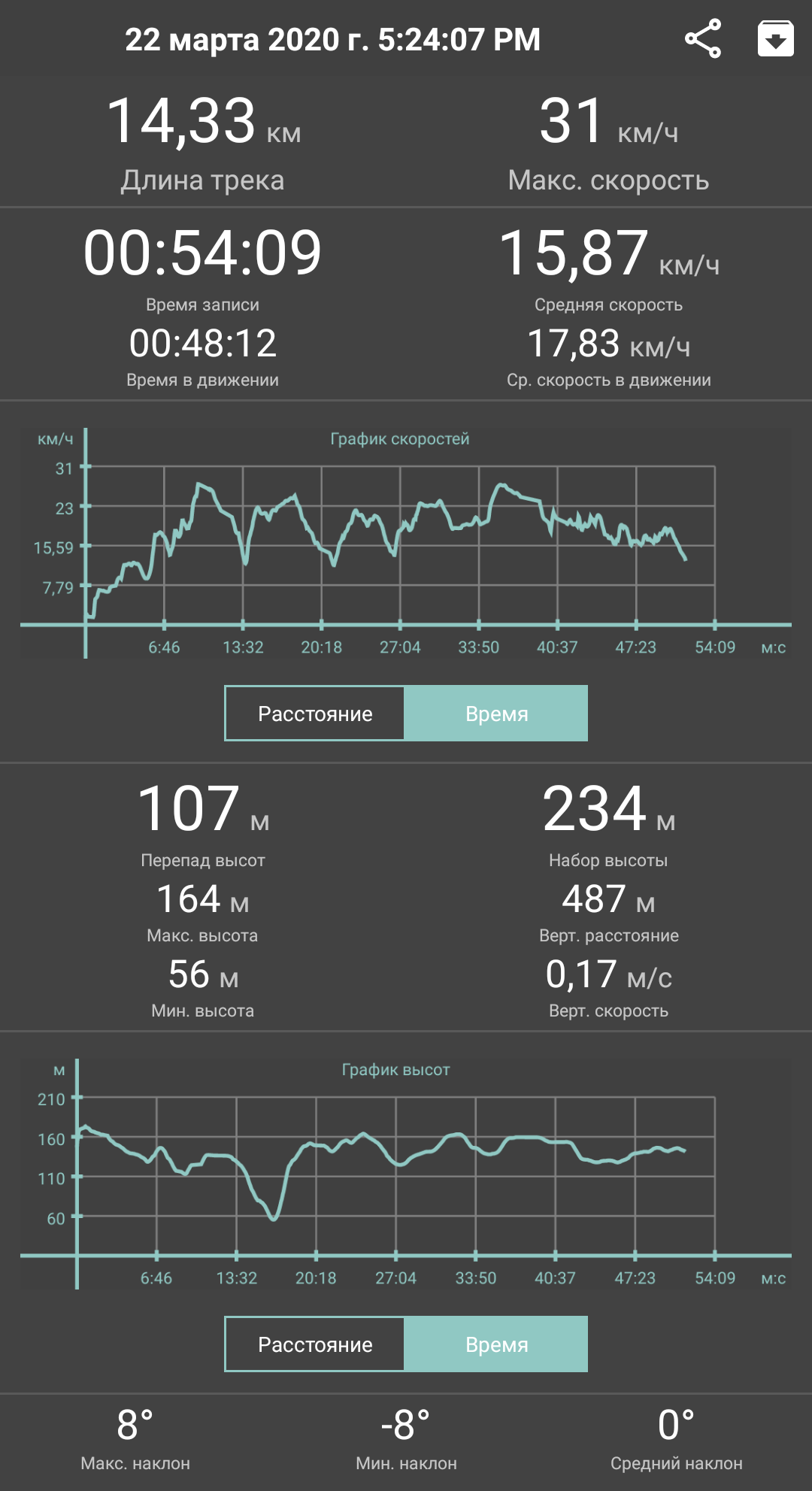

вобщем не смотря на отвратиельную погоду все таки покатался на 11s. Ну что хочу сказать... я похоже получил то что хотел. проехал около 15км в отвратительных условиях -4, очень сильный ветер, который прямо сдувал с самокатом вместе с дороги, бесконечные подъемы.... Едет стабильно приятно.... за это время динамика разгона не пропала. Скорость доже достаточная. Обычно в гораздо более мягких условиях к такому пробегу самокат уже становится достаточно вялым, а к пробегу в 25км плетется как черепаха.... сколько выкатал смогу померять зарядив 1s секцию аймаксом. Но уверен в тех условиях в которых я ехал расход как минимум вдвое больше чем мог бы быть.

и приобрел наконец второй хомут. поставил и затянул нормально рулевую колонку. теперь я уверен что скорее труба рулевая сломается чем я руль смогу оторвать
Чтоб нормально затянуть пришлось купить ключ за две сотки. Все остальное слизывалось.

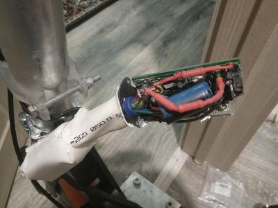

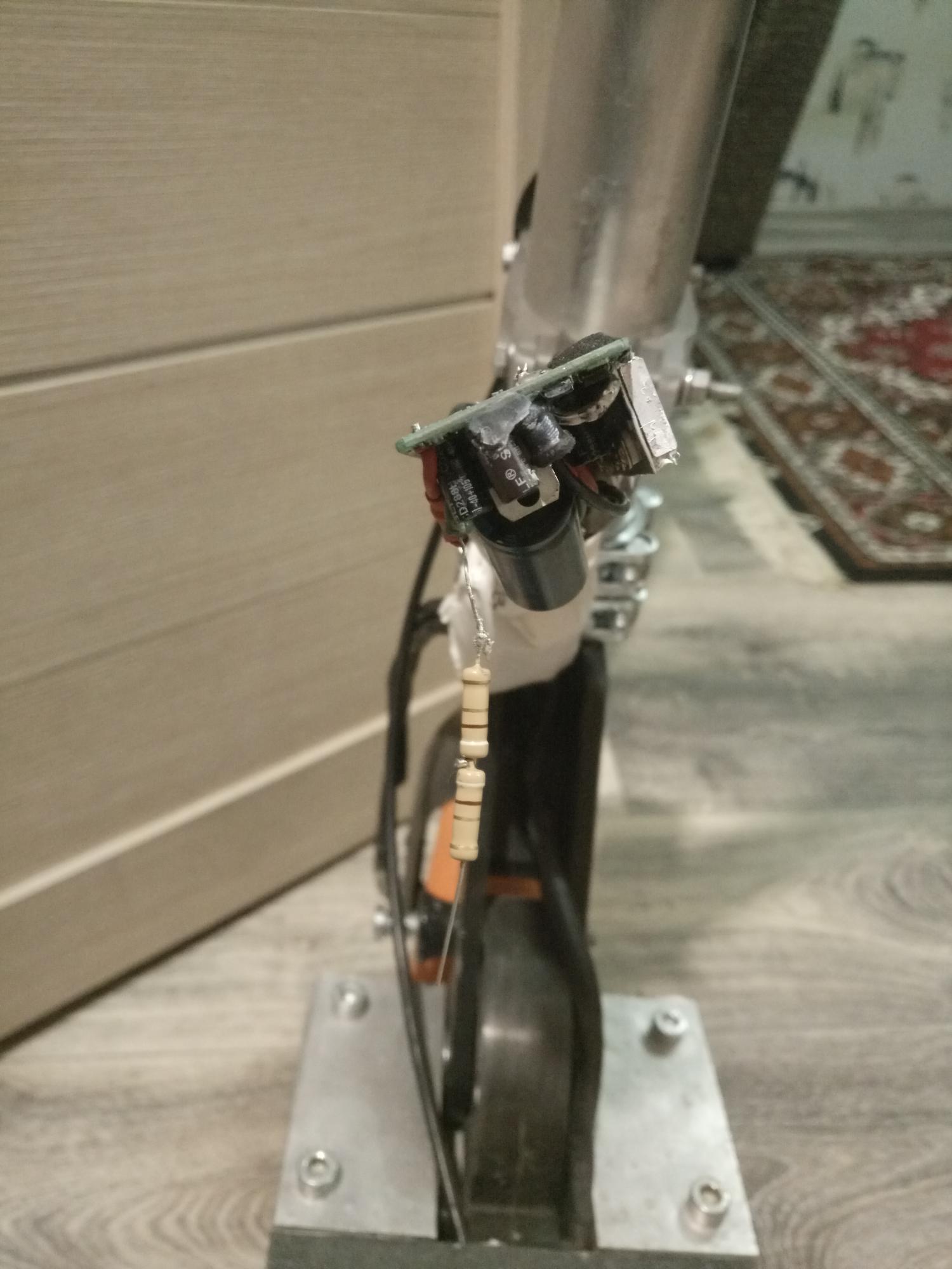

короче высадил до 40 вольт и воин сдался. куда то делась мощность. как будто контроллер ток порезал. эффект странный. как будто пропуски зажигания. а как скорость поднаберется мощность возвращается.. короче уважаемый Дима gde700 подсказал мне что рещистор в синем проводе не может работать бесконечно и быть бесконечно большим потому что он режет так же питание на слаботочке по току а не только по напряжению и надо ставить его в районе 80 ом на 11s батарее, и питать через него LM, плату же контроллера питать с того же синего провода через другой резистор - в моем случае он получается в районе ~400 в режиме мультиметра 20к (я даже не знаю сколько это, чет запутался) и тогда контроллер должен заработать по другому. ну чтож, проверим. возможно в этом кроется плохая динамика и скорость при достаточно больших токах с контроллера (в районе 40 ампер), а так же конский расход самоката. После сегодняшней поездки я уже готов был выкинуть контроллер с вобщем-то, не плохой логикой... Во всяком случае я другого недорогого не нашел с такой же логикой... либо цена огромная с кучей ненужных ф-ций либо отсутствие нормального тормоза мотором либо еще что нибудь не так.....
Короче буду ваять. завтра придется походить пешком. Хотя я нашел тут старый сгоревший контроллер, возможно я смогу взять оттуда нужные детали.... переменник же я из колонок компьютерных выпаял для теста.... предварительно там есть SMD резисторы на 222 и 511 в режиме 20к. завтра я подгоню переменник под заряженную батарею и может мне повезет. Если удастся собрать контроллер на компонентах с помойки и не перется в радиомагазин через весь город то вообще бомба.

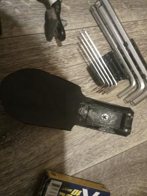

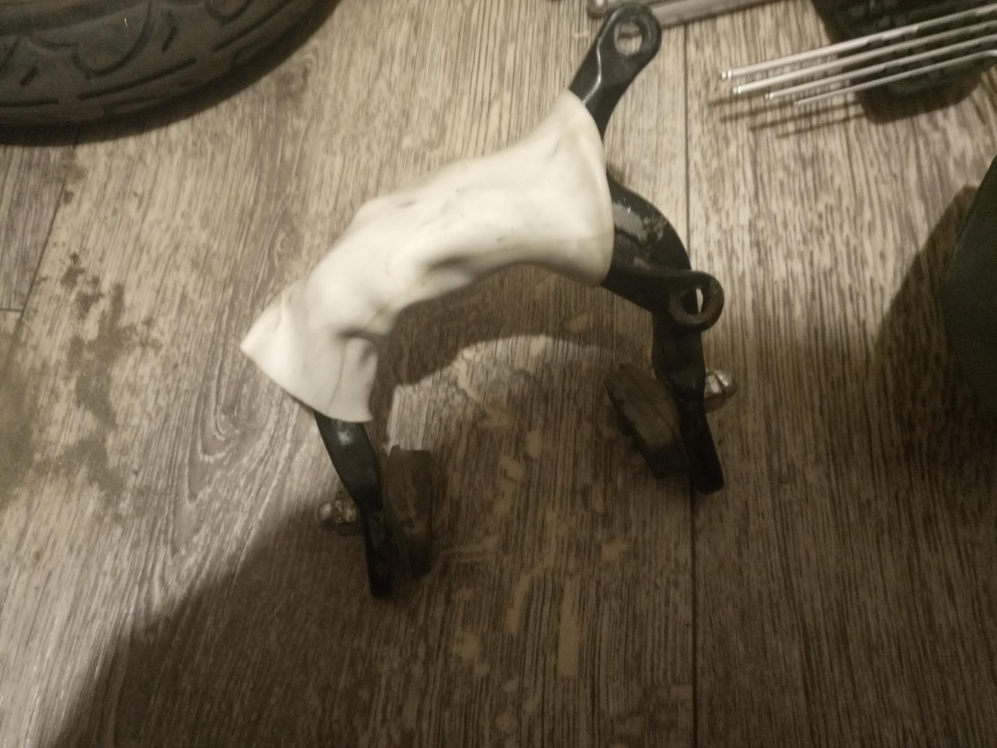

Еще сегодня умудрился крыло в поездке потерять. Заодно сделал тормозу такой типа пыльник, а то на него все гавно летит прям с колеса он в ппц грязном месте установлен.
