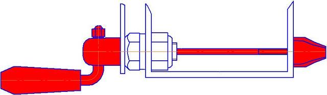

Вот так выглядит поверхность прижима эксцентрика седла, в виде болта М12 с просверленным внутри отверстием Ф5
Вот в сборе с эксцентриком:
Механизм сложения седла полностью готов:
Основу седла оснастили двумя юбками и зарядили ''вело'' чехлом.

Чехольчик неплохой
Излишне усложнен эксцентрик
Кстати, задняя покрышка установлена неправильно. Если проверить накат, самик, просто без мотора, с переставленной покрышкой, проедет на метр-другой больше, катить будет легче. Передняя стоит правильно, но это потому, наверно, что её не снимали :laugh:

Цитата: Басарга от 23 Авг. 2020 в 08:47Излишне усложнен эксцентрик
Эксцентрик покупной без доработок. Проще не придумать.

Басарга
[user]М-Велосипедист[/user], Я про всю эксцентриковую систему. Зачем курок? Лишний. Надо было прорезь в подседеле и все.
Но теперь сделано, дырки просверлены, самик прибавил в весе и всё хорошо, прекрасная маркиза! :laugh:

М-Велосипедист
Цитата: Басарга от 23 Авг. 2020 в 19:29Зачем курок?
В курке весь смысл эксцентрика.
Вместо нескольких оборотов, одно движение курком.

Цитата: Басарга от 23 Авг. 2020 в 19:29Надо было прорезь в подседеле и все.
И прорезь есть.

300 км. пробега выявили неудобство эксплуатации такого блокиратора:
https://youtu.be/Bi0gkNhR3NA
Приходится каждый раз нагибаться и в ручную его поворачивать.
К тому же фиксирующая кнопка засоряется и начинает заедать..
Блокиратор должен управляться ногой в одно движение.
Попробую применить перекидной механизм, который обычно применяется на подножках.

М-Велосипедист
Блокиратор будет иметь такую широкоплечею форму для удержания сложенного самоката в вертикальном положении.
Вот на чертеже показаны два положения в рабочем и транспортном положении.
Отверстие внутри для установки велозамка.
М-Велосипедист
Вот так блокиратор выглядит в металле:
Всё, установлен и отлично работает...
В рабочем положении:
В транспортном положении...
Чётко и быстро щёлкает.
