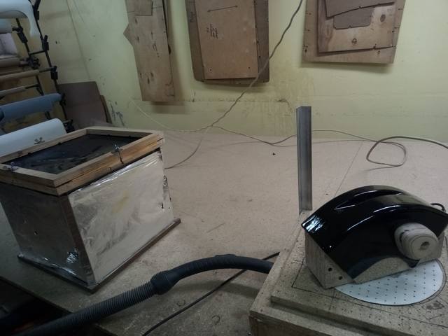

Сегодня пластиковые детали надо будет обрезать по месту. Боюсь что крыло из-за своих больших размеров стала очень тонкостенным и потеряло прочность.
ssilk
Цитата: Борян от 18 Фев. 2020 в 10:55думаю дверные петли подразумевалось соединить тремя частями капота)
Неправильно...) Петлями нужно было соединить печку, рамку и столик... Точнее, печка и столик просто соединены, а рамка на петлях перекидывается от одного к другому.  На ютубе масса видео, где это показано, как на самодельных формовках, так и на промышленных.
А дверные петли (ну, может форточные такие же есть, я не эксперт по скобяным изделиям), потому, что они разъемные. Очень удобно иметь несколько быстросъемных рамок для пластика.
Добавлено 18 Фев. 2020 в 13:11
Цитата: М-Велосипедист от 18 Фев. 2020 в 12:39Боюсь что крыло из-за своих больших размеров стала очень тонкостенным и потеряло прочность.
Надо было делать каждую деталь из двух половинок, левой и правой, а потом клеить/паять... Поищите таблицы зависимости высоты изделия от толщины и материала  пластика.

Продолжается эксперимент с формовкой пластика для нового самоката ''СИМ''
Обрезка юбок:
Наклеены трафареты по которым будут вырезаться детали:
Детали вырезаны , но пока без обработки:
Вот детали грубо приложены к своим местам на корпусе самоката:

Основная проблема с пластиком, если её не решить проект будет реализовать не возможно.
Пластик получился очень тонкий и хрупкий, а ведь он должен выдерживать нагрузку от веса чемодана.
Ведутся эксперименты - пока безуспешно...

Листы используем двух толщин 2мм и 3мм ,  чтобы готовое изделие было потолще нужно матрицы сделать пониже, что бы разогретый материал меньше растягивался и утоньшался.
Вот матрицы доработали и они стали менее высокими. Завтра попробуем формовать.

М-Велосипедист
Ну...что же проблему с пластиком удалось решить.
Уменьшение матриц дало ожидаемый результат.
Детали стали ядрёными - крепкими.
Для усиления эффекта на готовую деталь отформовали вторую. Двойной слой дал необычайную двойную крепость видимо выдержит и вес человека, но во всяком случае вес чемодана с вещами  выдержит.
