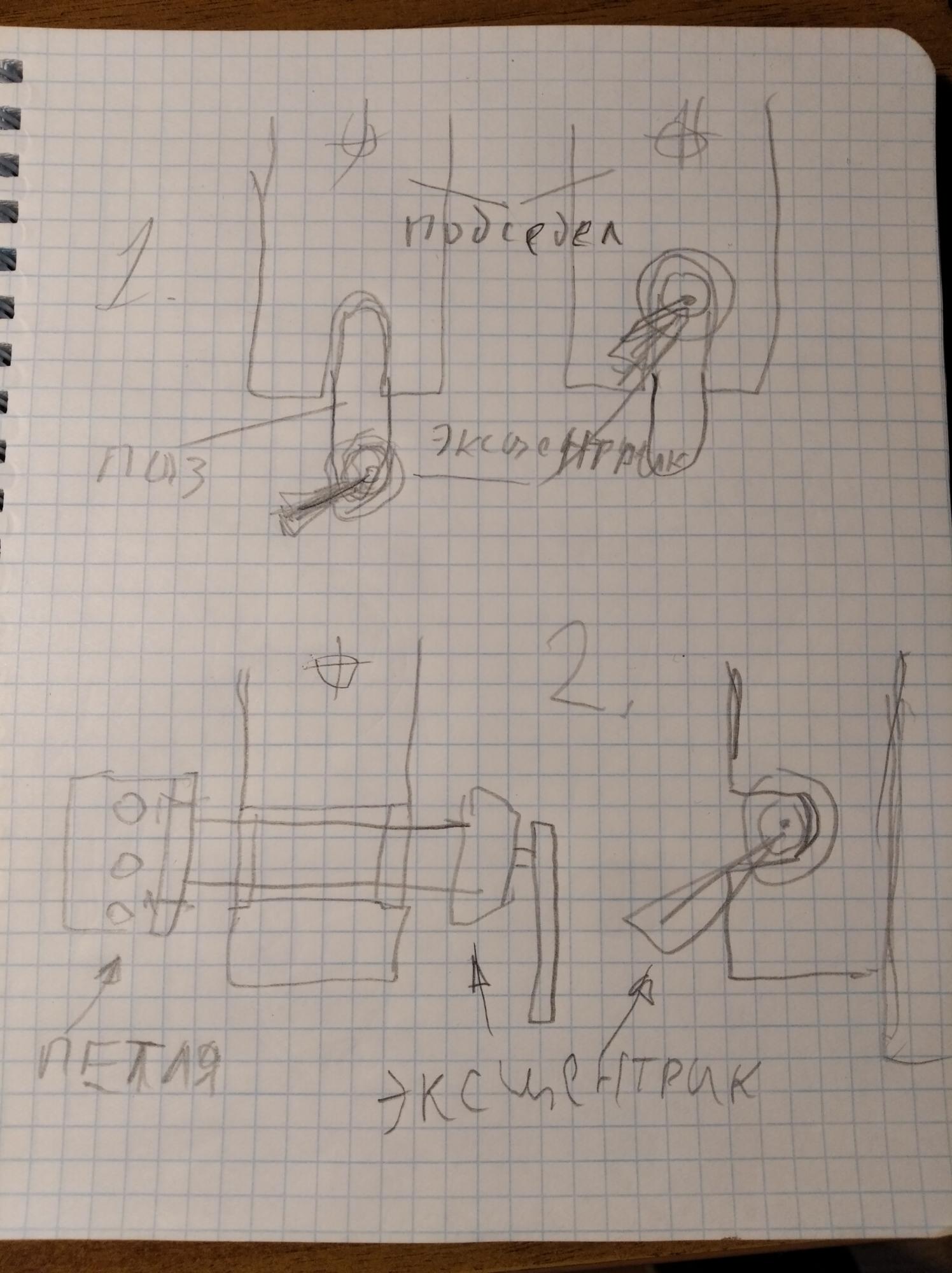

Закончен проект механизма сложения стойки седла - на основе длинного эксцентрика:
М-Велосипедист
Сегодня наконец добрался до чертежей и мне почти не мешали.
И проект сразу продвинулся.
Вот так выглядит механизм сложения седла с длинным эксцентриком.
Конструкция всё время меняется , идеи без конца одна сменяет другую...

[user]М-Велосипедист[/user], уверены, что держать разъем будет? Сложиться ведь, ненадежная штука, как и все у Вас! :laugh:
Лучше винтом с барашком прикрутить, дольше, но надежней. Или эксцентрик сделать вверх-вниз, а не вправо-влево подседел, как сейчас
У меня, например, эксцентрик на складном выносе руля периодически пытается открыться. Когда много кочек.
Поэтому стараюсь ставить такие
М-Велосипедист
Цитата: Басарга от 16 Авг. 2020 в 11:48Сложиться ведь, ненадежная штука, как и все у Вас!
Ох ну и балаболка вы... ;-D
Стойке руля сложиться сложно, даже если откроется пружинный фиксатор.
Механизм сложения устроен так, что в закрытом состоянии его удерживает  вес самого водителя. Приглядитесь к конструкции.
Стойке седла тоже трудно сложиться, поскольку прижим эксцентрика прижимается не к плоской поверхности, а входит в лунку.
Если прижим ослабится, появится люфт, а не возможность сложения.
Похожий принцип крепления оси переднего колеса у многих велосипедов.
Басарга
#116
Цитата: М-Велосипедист от 16 Авг. 2020 в 14:47Похожий принцип крепления оси переднего колеса у многих велосипедов
У велосипедов, вверх-вниз, на двух сторонах, а не как у Вас, право-лево. Если б конструкторы велосипедов делали Ваш эксцентрик, то он был бы на одной стороне, а не на двух
Говорю, надо пазик фрезеровать, чтобы эксцентрик ходил вверх-вниз, а не подседельный штырь вправо, когда эксцентрик на месте
М-Велосипедист
Да пазик поможет конструкторам располагать и сверху-снизу, как у меня  и снизу вверх, как у эксцентрика с пазами по шлицевой основе без буртиков - как это обычно принято на практике машиностроения.
Модульность тоже не спасает положение в данной адекватности и полной определённости расположения этих задач, на протяжении данной конструкции - это вы верно заметили... Так всегда и следует поступать, если ситуация того стоит...
Как вы думаете?

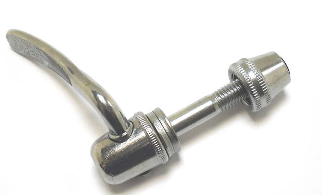

А рукоятка эксцентрика у меня и ходит вверх и вниз. Это советский стандарт эксцентрика ,  только он не в плоскости оси, а с боку.
Вот на подобии такого только длинный:
