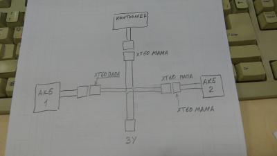

При добычи мотор колёс из тела гироскутера, в виде бонуса выпадает из него вот такой аккумулятор и зарядное устройство к нему.
36в и 4,4Ач - это скорость 30км.ч. и дальность 10км.
И вот возникла идея использовать кассеты из таких аккумуляторов за счёт их количества можно регулировать дальность и не возить лишний аккумуляторный вес.
Но есть некоторые неудобства, которые возможно удастся превратить в преимущество.
Заряжается такой аккумулятор через тот же ШР что и при разряде.
Вопрос : как можно соединять их параллельно, что бы мозги этих аккумуляторов стали совместимы - разряд бы шёл одновременный от каждого АКБ.
И как подключить к такой кассете одно зарядное устройство, что бы одновременно заряжать все аккумуляторы.

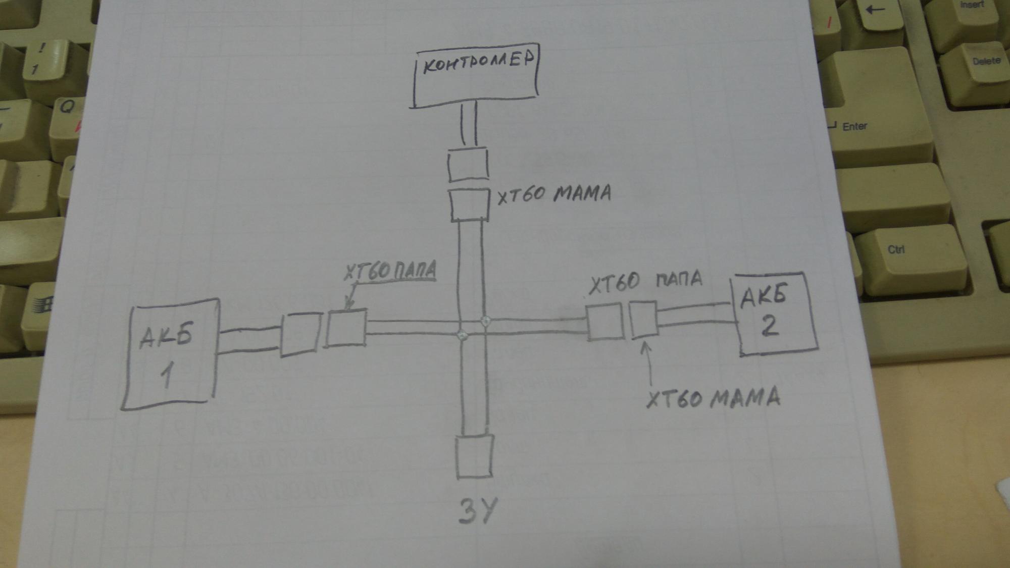

1967ivan45
Спаял себе вот такую кракозябру для 2х гироскутерных АКБ.
1967ivan45
[user]Paxxa[/user], эту приблуду могу воткнуть в любой самокат на 36в. Хоть с одной АКБ, хоть с двумя.
А если говорить о данном конкретнтном случае, то да. Меньше разъемов, меньше места.
1967ivan45
Я так понимаю, на фото выше у батареи разъем мама (2 дырки). Если ошибаюсь, то раскаиваюсь и прошу прощения за сумятицу.
Короче, тот разъем, который к контроллеру у меня такой же как на батарейке. А на самом контроллере разъем с утопленными штырьками :pardon:
1967ivan45
Ладно, сдаюсь :ah: Смысл понятен.

М-Велосипедист
Цитата: 1967ivan45 от 09 Сен. 2020 в 04:13Спаял себе вот такую кракозябру для 2х гироскутерных АКБ.
Скажите , а это реально у вас работает?
Время разряда (дальность поездки ) увеличится, а время зарядки тоже? Теперь не 6 часов заряжать , а 12часов...или как...!!?
1967ivan45
[user]М-Велосипедист[/user], верно. Дальность поездки почти удваивается. Батареи не так нагружены, если бы выкатать одну, а потом поставить другую.
2А зу две гироскутерные батареи заряжаются часов 5-6. Одна батарея 4,4Ач таким зарядником заряжается от силы 3,5 часа.
М-Велосипедист
#152
Цитата: 1967ivan45 от 09 Сен. 2020 в 11:392А зу две гироскутерные батареи заряжаются часов 5-6. Одна батарея 4,4Ач таким зарядником заряжается от силы 3,5 часа.
Не понял...
Примерно сколько требуется времени зарядить две параллельные АКБ 4,4 Ач. одним зарядным устройством на 2А (по вашей схеме) - видимо 5-6часов ?
А одну 3.5 часа?
Видимо для того что бы вернуться к 3.5 часам  ЗУ нужно взять мощнее например на на 4А
Да, кажется разобрался.
