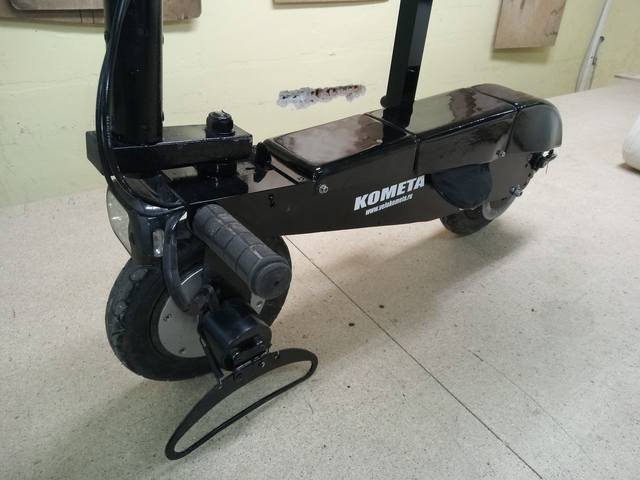

М-Велосипедист
Электрика уложилась просторно, ещё много осталось свободного места:
Получился вот такой красавчик:
Вот так СИМ складывается и закрывается от дорожной грязи встроенным чехлом:

М-Велосипедист
У меня 6 акб от гироскутеров  4моих и 2 казённых.
Возникли странные проблемы:
Мои в среднем заряжаются до 39в катаюсь на них минут пять и они отключаются.
Казённые заряжаются до 41в и катался на одном из них минут тридцать и он не отключился - вроде всё хорошо...
Я зарядил его опять вновь до 41в его же родным ЗУ и хотел ехать на нём домой. приподнял колесо , бодро закрутилось и почти сразу выключилось. Разомкнул - сомкнул клеммы АКБ и опять колесо закрутилось и выключилось...и так много раз. !!!???
На Симе выведен наружу порт подключения внешних АКБ, ну я плюнул, установил на грузовую площадку пяти килограммовый АКБ 48в. 22а.ч. подключил его и понёсся как ураган, меня чуть с седла не сдуло ... B-)
На крючок-стопор повесил сетку с продуктами !!!
Ну круто и поехал по лужам не пачкая ног !!!
Потом забрызганный самокат трансформировал в трость с колёсиком , натянул чистый, встроенный чехол, АКБ в сумке на плечо и поехал на метро !!!

Вот так выглядит многофункциональная перекидная подножка.

Для каждого АКБ сшили по контейнеру с липучками со всех сторон.
Контейнеры слипаются в общую кассету:
Каждый АКБ обеспечивает дальность примерно на 10км.
Вот сейчас СИМ оснащён дальностью вместе со встроенным АКБ 50км.
Кассета АКБ не препятствует расположению груза на грузовой площадке и не мешает сложению седла.
Вот СИМ снаряжён на 20км. пути....
