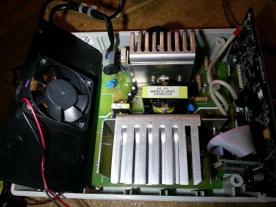

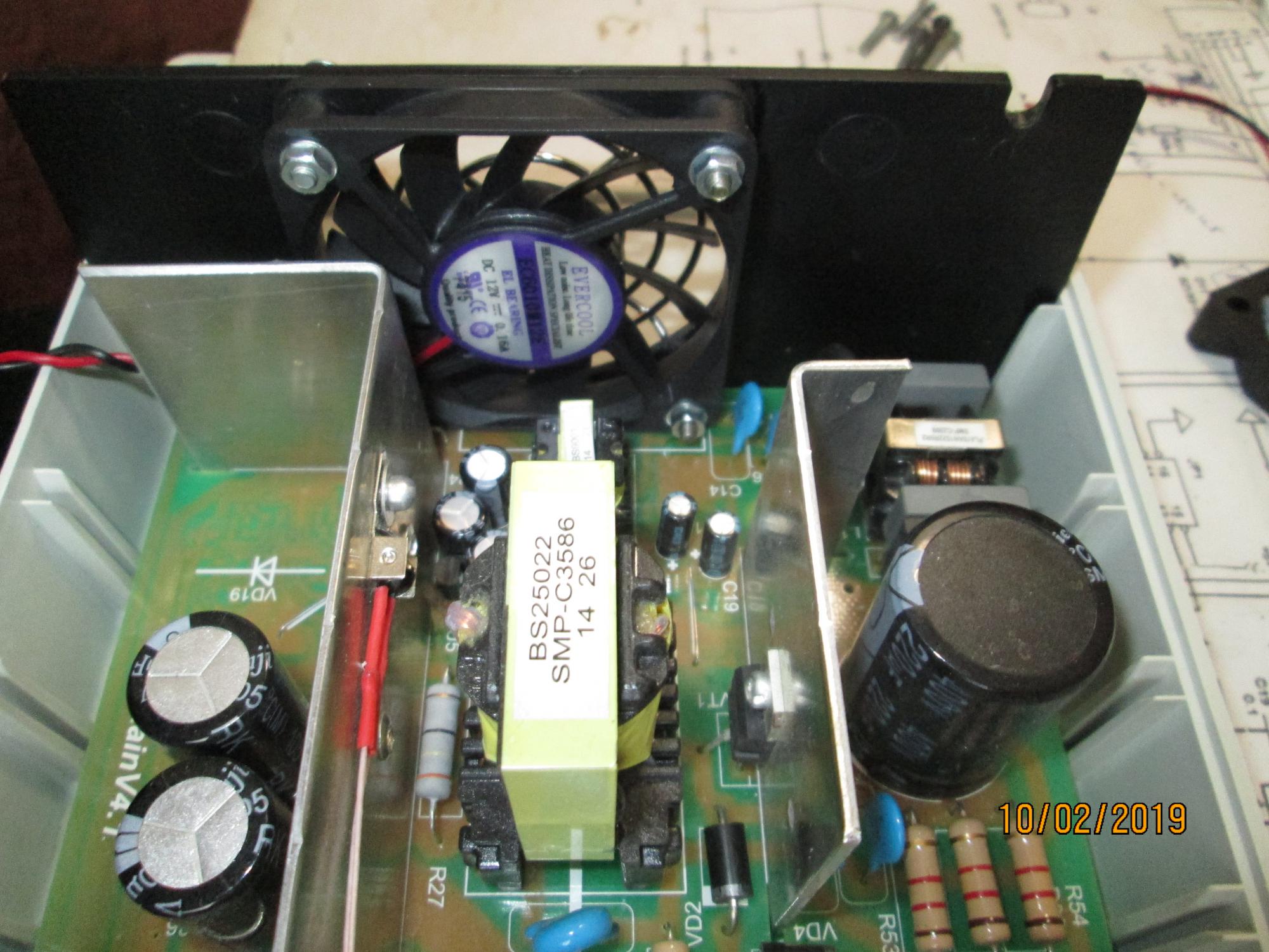

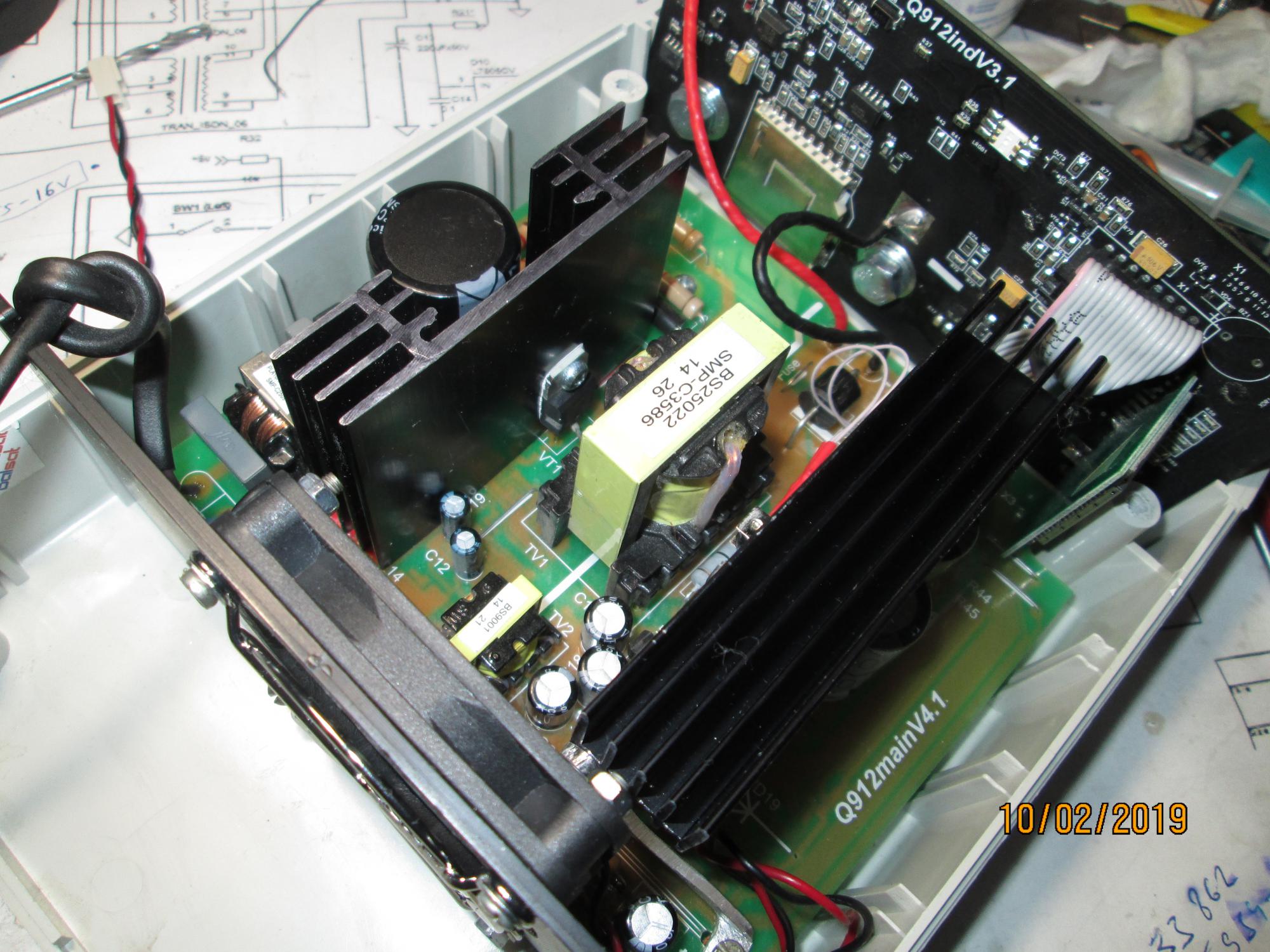

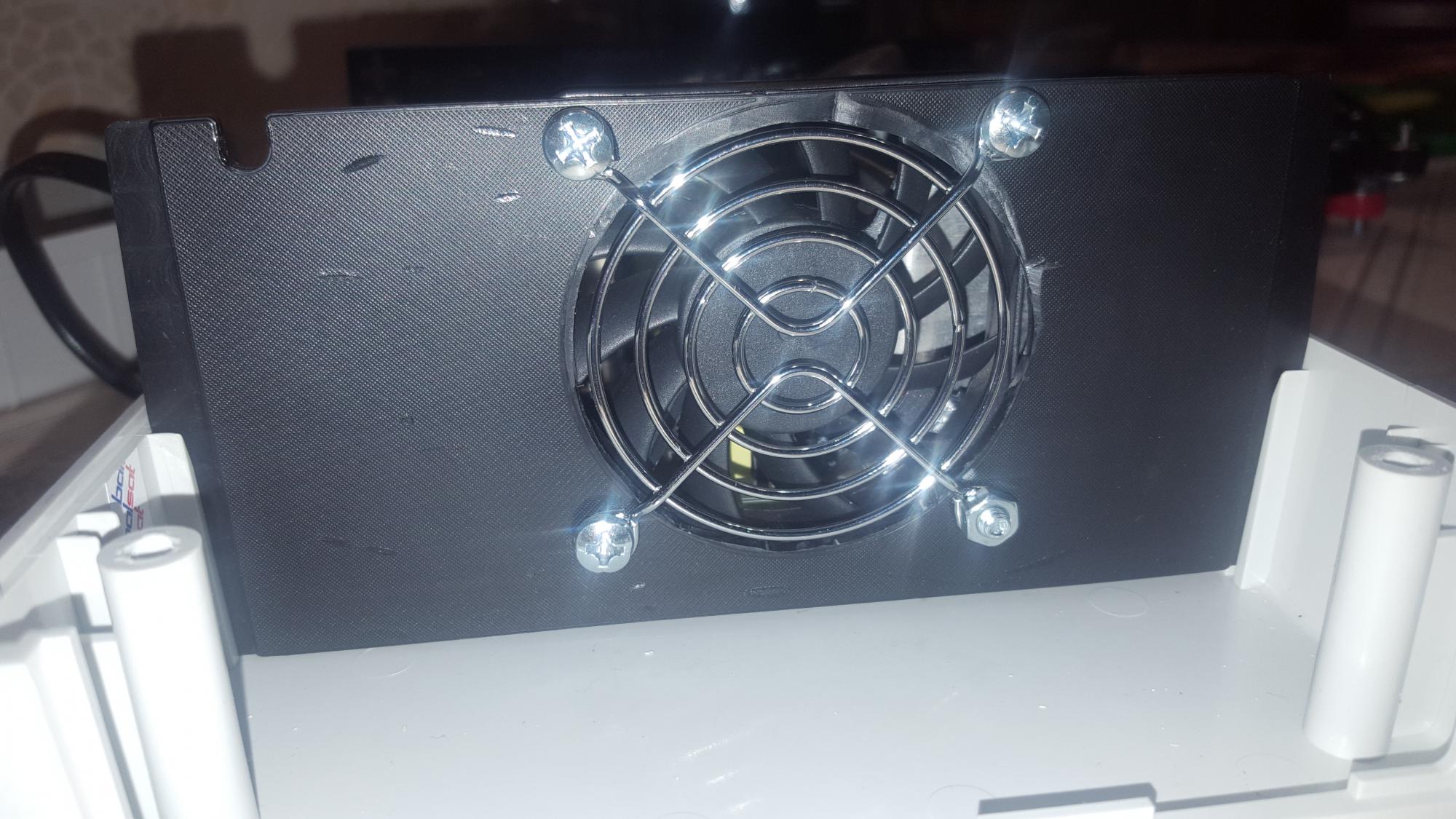

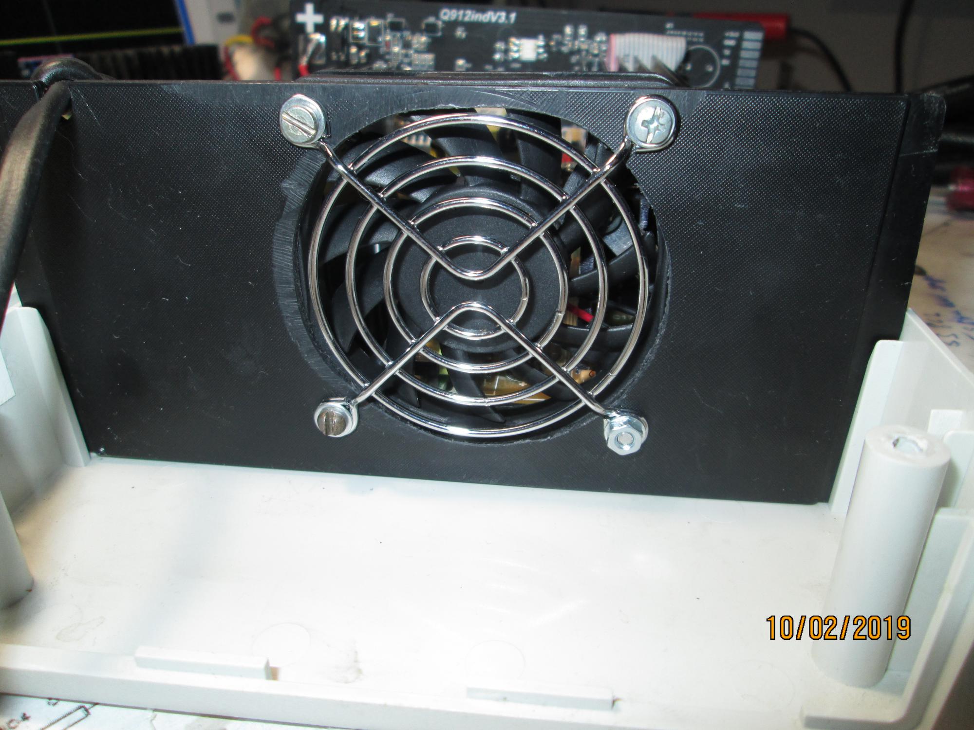

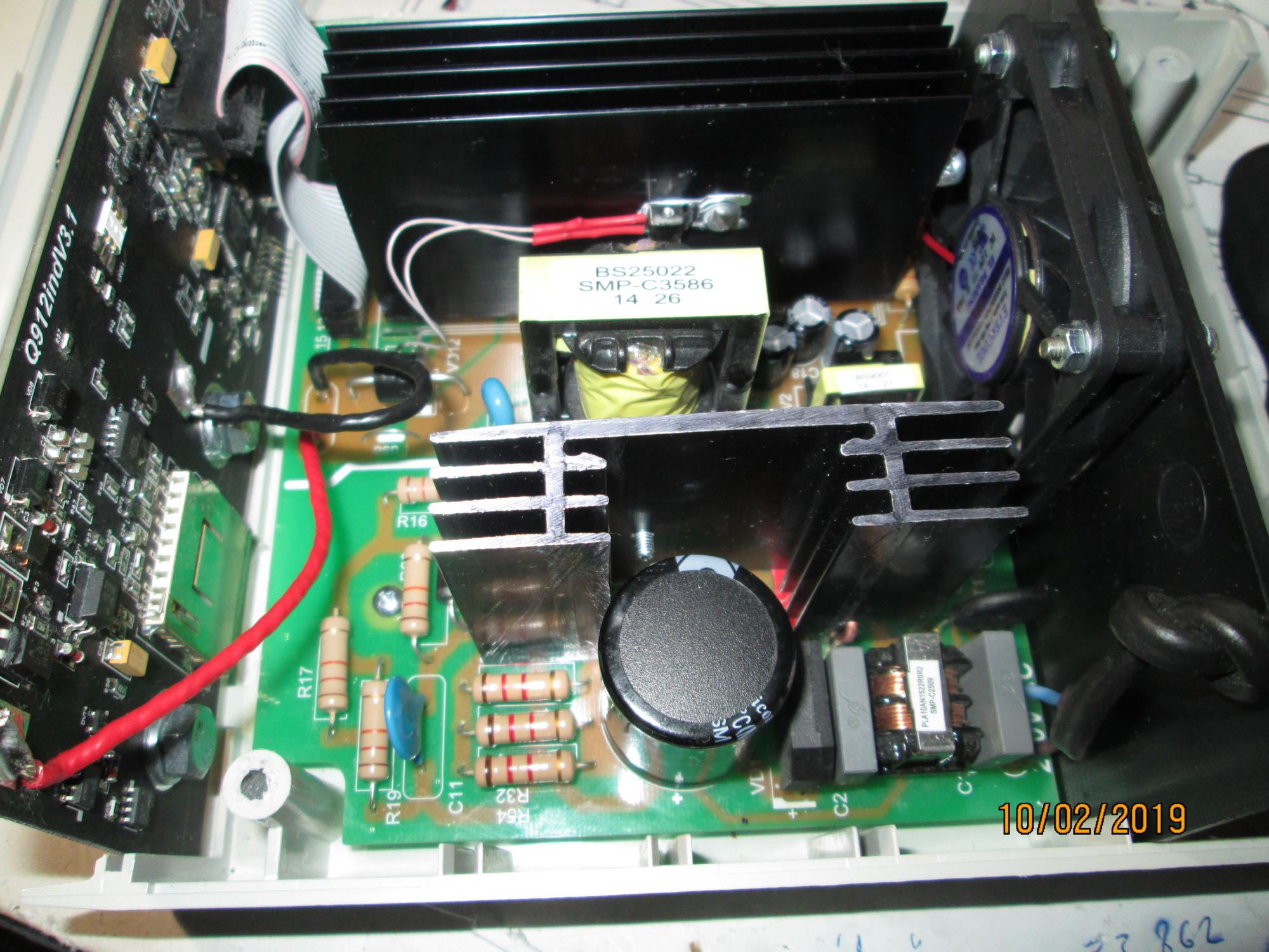

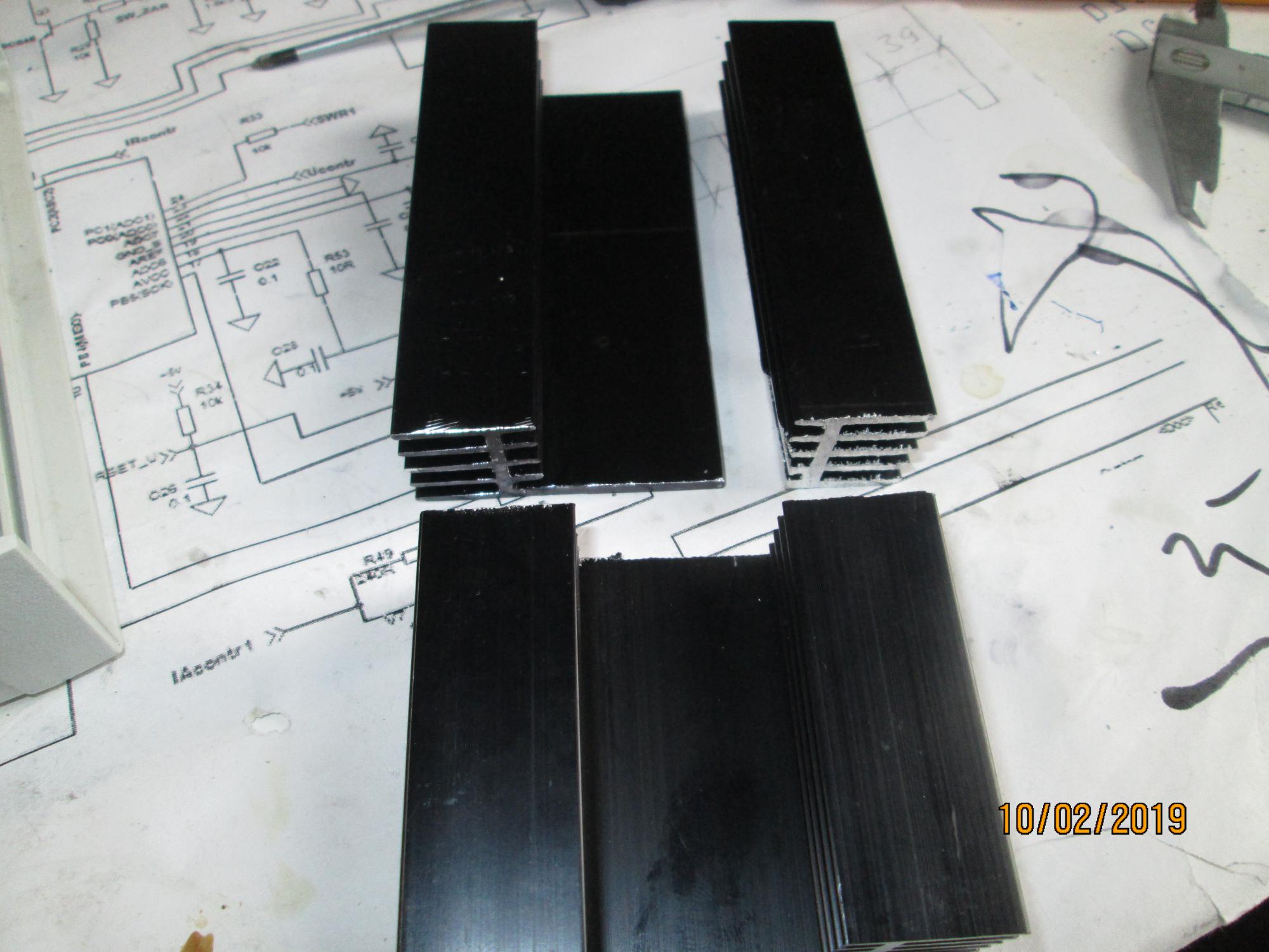

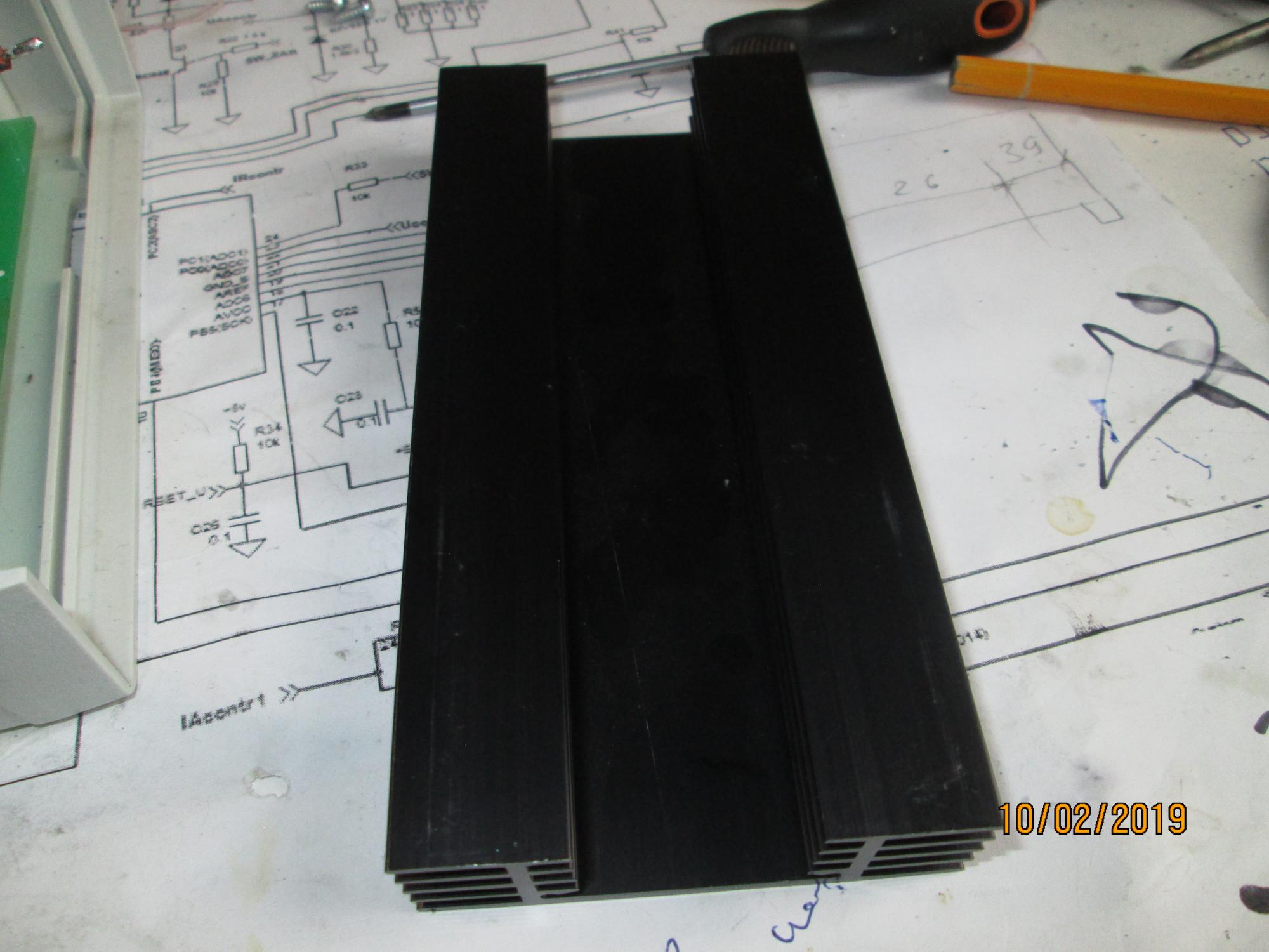

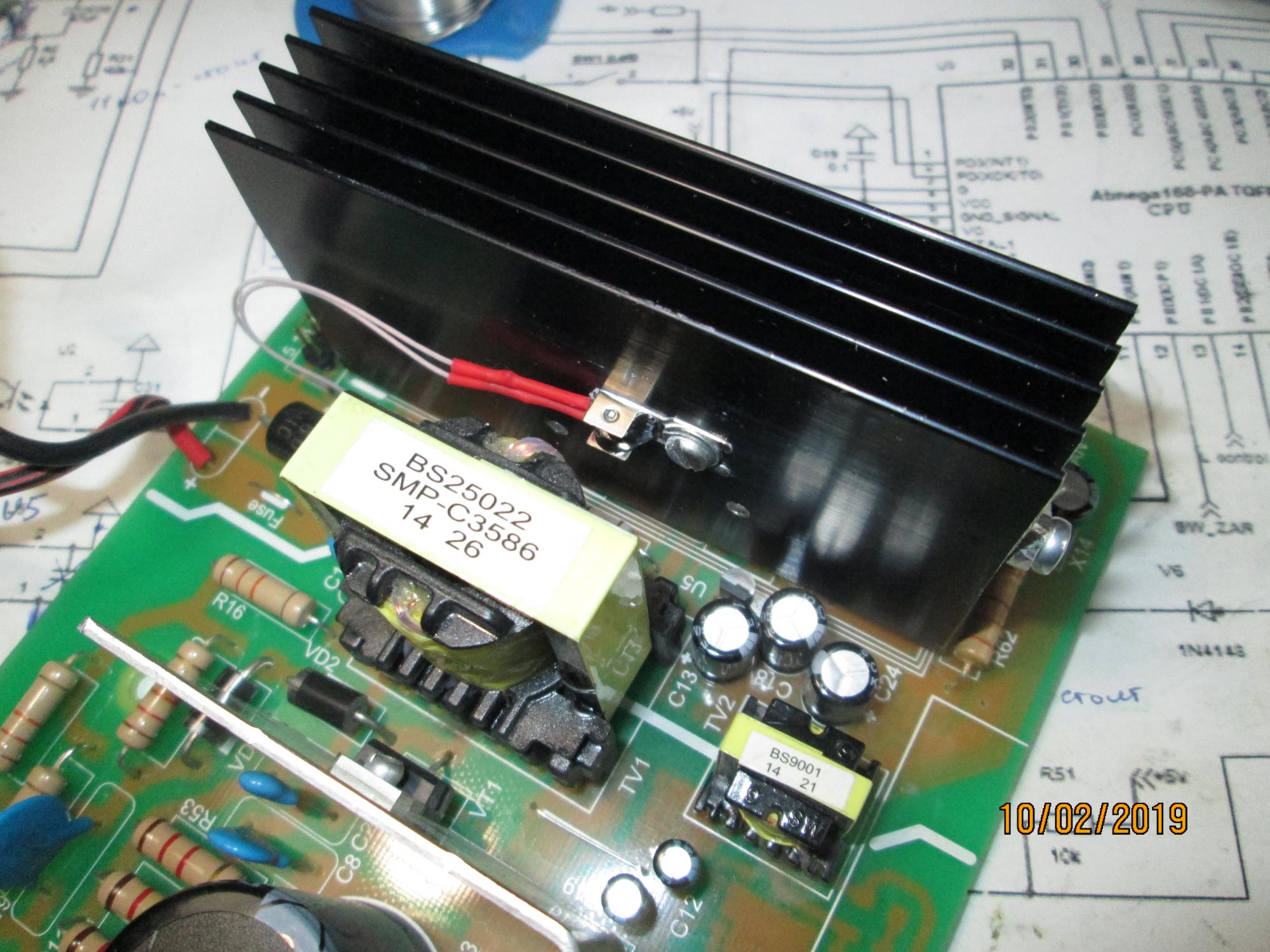

Сегодня решил доработать охлаждение Кулона - заменить вентилятор и радиаторы. Удалил штатную решетку, распилил окно и поставил вот такой вентилятор.
Установка вентилятора

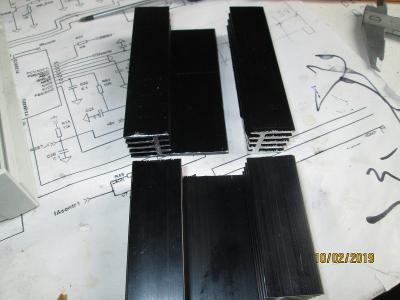

Для радиаторов купил вот такую "тушку". Распилил на части.
Разделка "тушки"
Радиатор на низковольтную часть отрезал по длине штатного и отпилил часть оребрения.

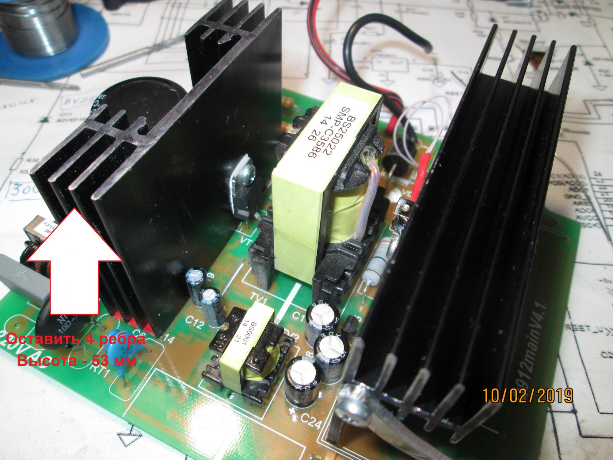

На высоковольтную часть остаток радиатора отпилил до высоты 53 мм и отрезал одно ребро, чтобы влез по толщине.
Два мешающих конденсатора со стороны передней панели перенес на нижнюю сторону платы.
Радиатор на высоковольтную часть
Увеличил сечение проводов от платы до передней панели.
Вид готового изделия
После переделок шум заметно снизился, а из дырок дует заметно сильнее. При разряде током 3А корпус теплый, но не горячий. Результатом вполне удовлетворен.
Savage
такой объем железа радиатора можно уже и не обдувать, одной теплоемкости материала хватит, чтобы остудить диоды :о)
Яков93
Мощща  :wow:
С таким оребрением можно было бы и разрядный ток повысить ампер до пяти.

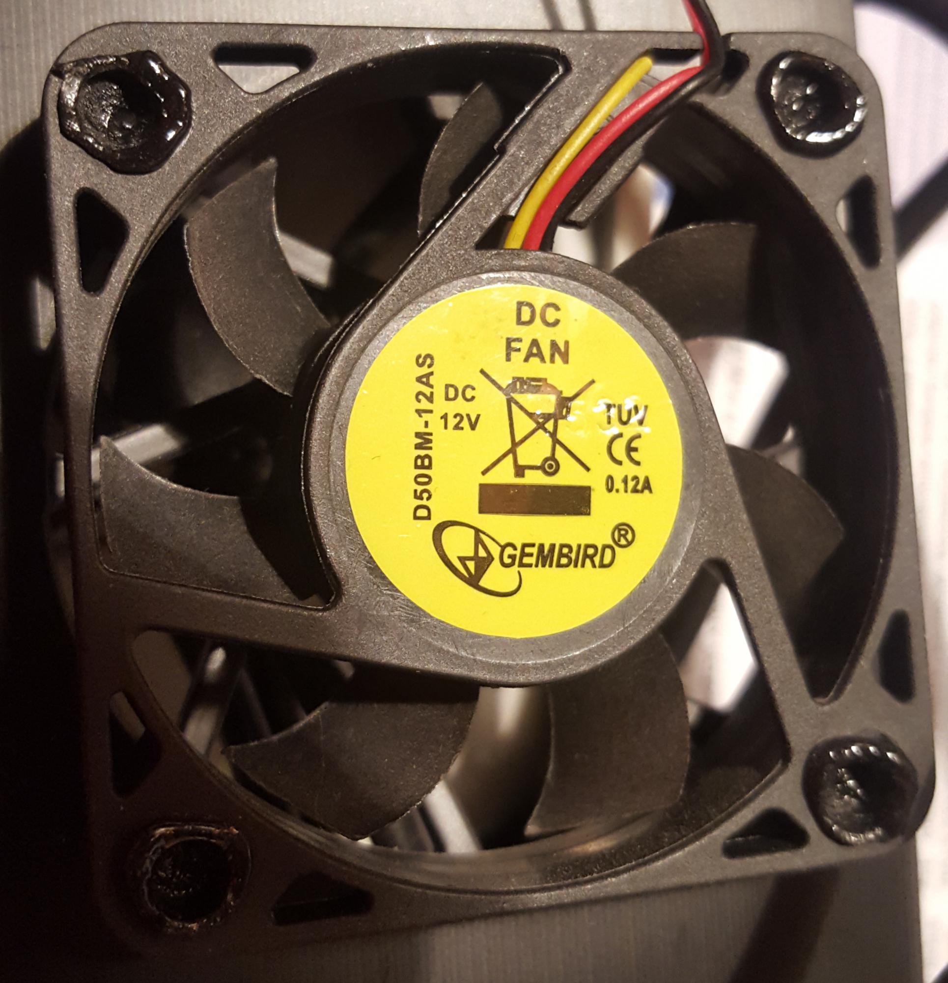

Купил на днях в Чип и Дип вентиляторы, провода аккустические 4мм2, бананы, разъёмы. Буду апгрейдить Кулон-912.
Штатно в моём Кулоне-912 стоит вот такой вентилятор
Вентиляторы были куплены вот такие, все 60 х 60 х 10 мм:
EC6010H12S, подшипник скольжения, 4400 об/мин – 190 руб.
EC6010H12EL, подшипник самосмазывающийся, 4400 об/мин – 240 руб.
EC6010H12C, 1 подшипник качения / 1 подшипник скольжения, 4400 об/мин – 260 руб.
У всех уровень шума заявлен –<33 дБ.
Подключил их все по очереди к аккумулятору.
Жужжат все одинаково громко. Может только тише штатного. Может эта информация поможет кому то при модернизации Кулона.

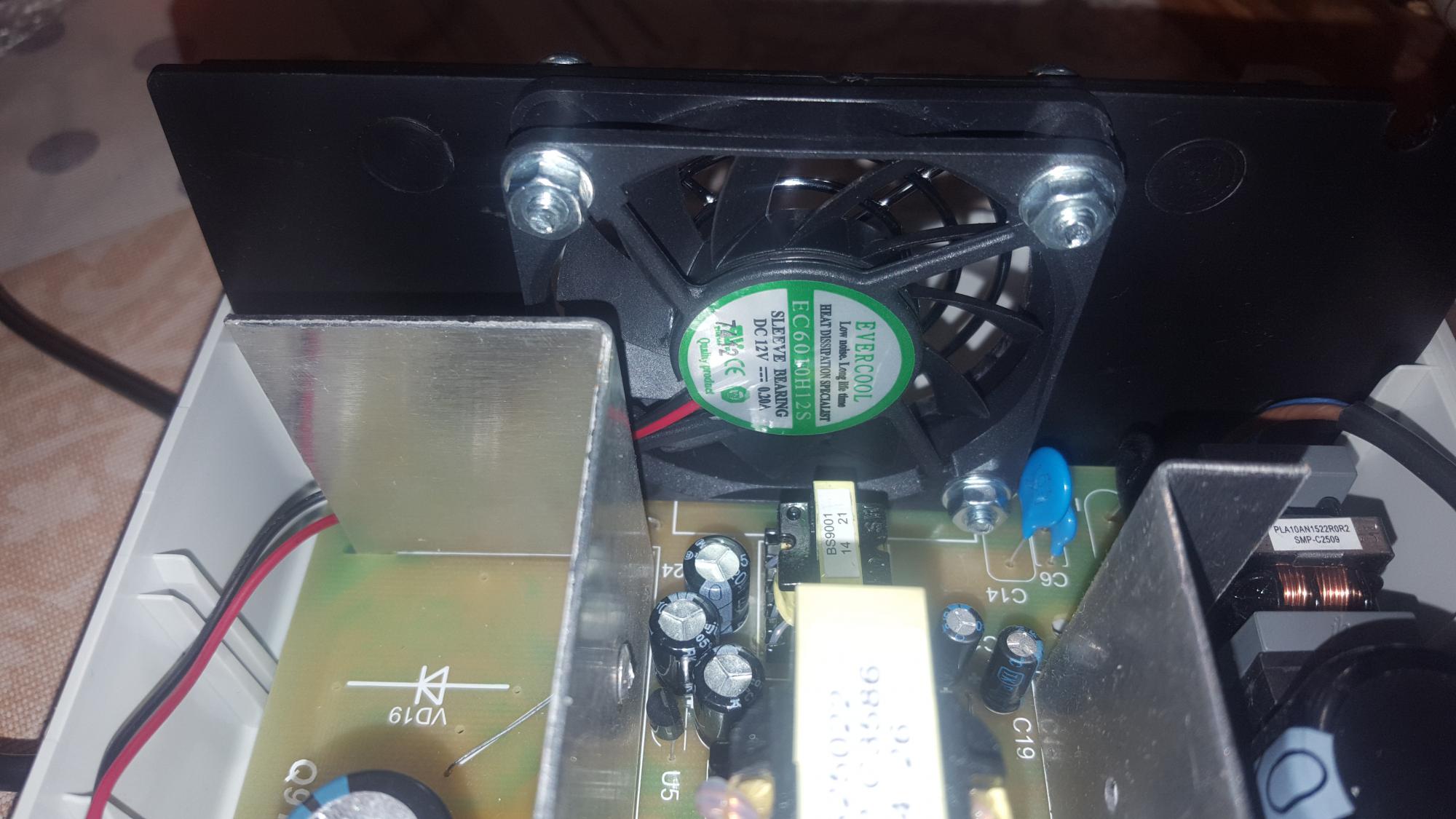

PSergey76

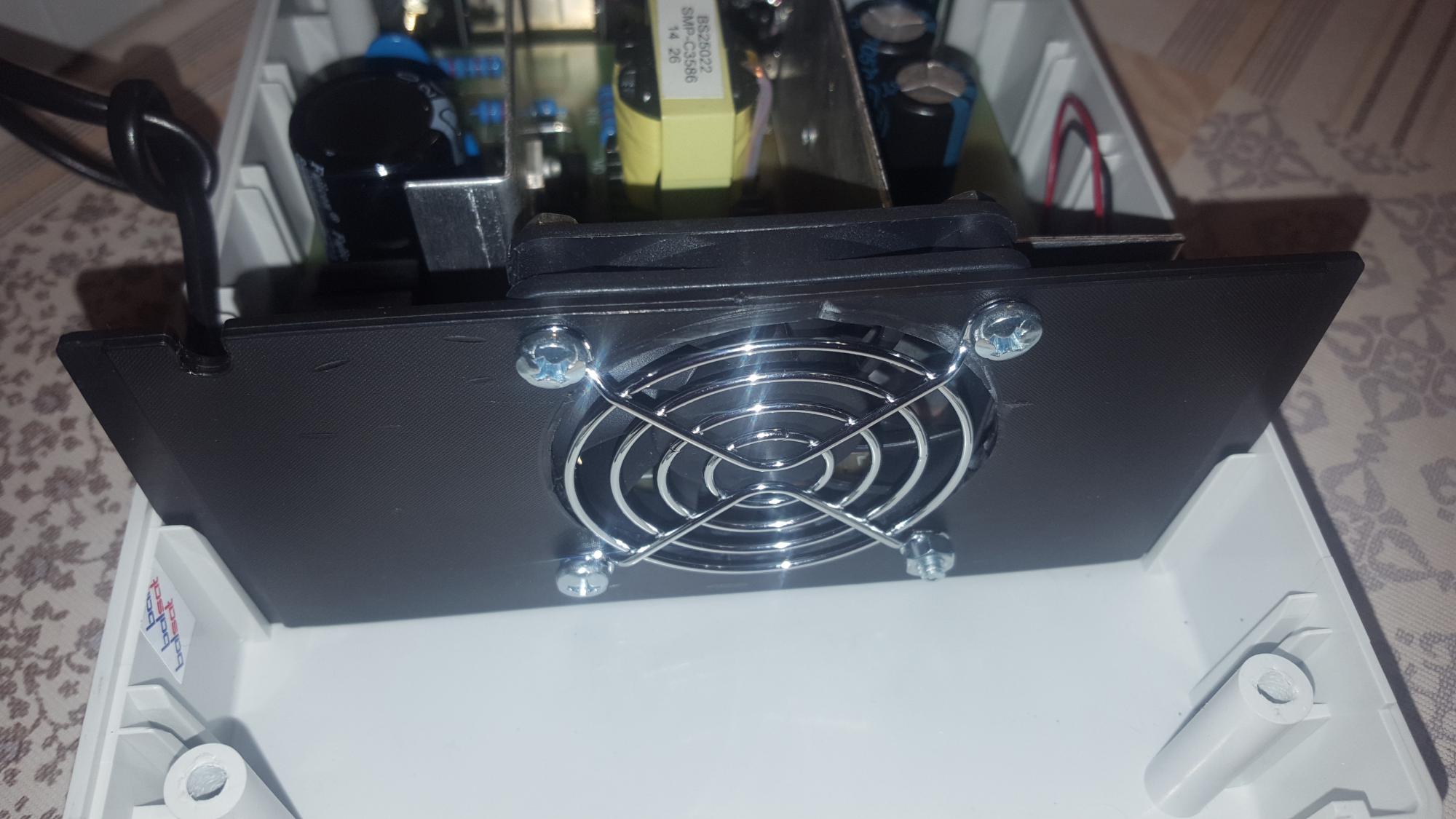

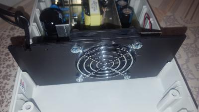

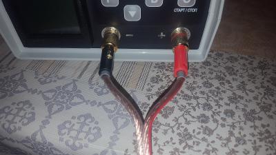

Решил сегодня проапгрейдить свой Кулон-912.
Были закуплены аккустические провода 4 мм2, разъёмы и вентиляторы.

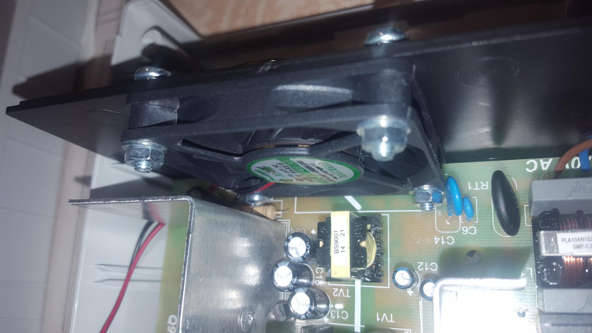

В первую очередь начал менять вентилятор. Пришлось много поработать ножом, обкрамсывая дырку под вентилятор с прежней 50х50 до новой 60х60.
Установил новый вентилятор с решеткой и припаял его к плате.
Я использовал винты 20 мм. 16 мм не хватает, если ставить решетку. Без решетки 16 мм. хватит.
Один винт (нижний ближе к питанию вентилятора) упирается в какой-то резистор или сопротивление. Пришлось его перевернуть гайкой наружу, а шляпкой внутрь. Только так и встал.
Кстати, вентилятор 60х60 влезает впритык. Я использовал винты М4 и сверло 4 мм для дырок в задней стенке. Этот вентилятор встал впритык, даже пару мм. не хватало. пришлось играться с его расположением и корпус был собран совсем впритык, с натяжкой.

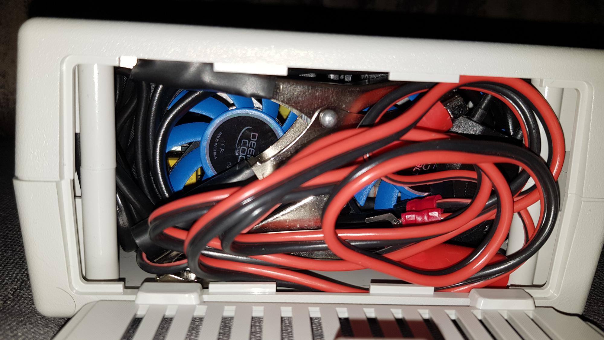

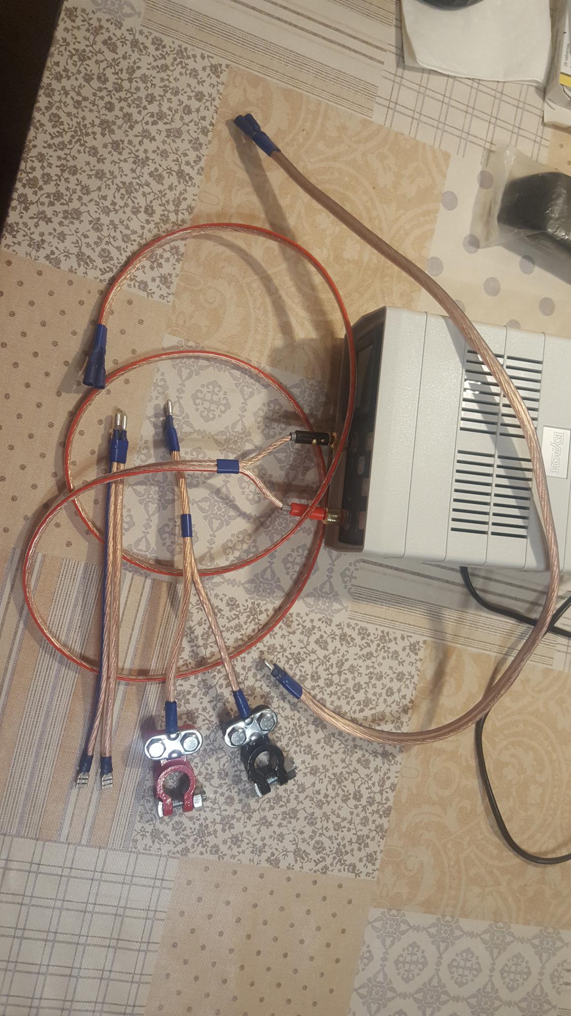

Во вторую очередь заменил разъёмы подключения на бананы:
В третью очередь сделал новые провода из 4 мм2.
Т.к. заряжаю и авто АКБ и малые AGM АКБ (разъёмы разные), то пришлось придумать универсальный комплект проводов.
Основной кабель длиной 1 метр, а дальше через разъёмные соединения подключаются клеммы для авто АКБ или клеммы для малых AGM АКБ. Плюс еще не большой удлинитель на 0,5 метра. основной кабель длиной 1 метр.
Savage
Зачем ты хорошо зажимающий разьем поменял на это непонятно что? Оно даже не подпружинено ничем. Десять раз вставишь-вынешь и начнется зазор и потеря напряжения, нагрев, коррозия.
PSergey76
Цитата: Savage от 27 Фев. 2019 в 12:19Зачем ты хорошо зажимающий разьем поменял на это непонятно что? Оно даже не подпружинено ничем. Десять раз вставишь-вынешь и начнется зазор и потеря напряжения, нагрев, коррозия.
Если честно, то мне новые разъёмы (бананы) больше понравились. В них очень плотно входит штекер и он подпружинивается во все стороны.
Время конечно покажет. Если что бананы откручиваются и всегда можно вернуться к U наконечникам.
PSergey76
По факту произведенной замены вентилятора на Кулон-912.
Мною были куплены в Чип и Дип вот такие вентиляторы, все 60 х 60 х 10 мм:
При пробном подключении к АКБ 12В выбор был сделан в сторону EC6010H12S. Он шумел поменьше остальных.
Поставил, начал тестить.
По факту могу сказать. Новый вентилятор дует и охлаждает очень хорошо. Думаю проблемы перегрева моему Кулону не грозят.
Но шумит он сильнее родного однозначно, и значительно.
Подключил родной куллер к АКБ, его вообще не слышно практически. Даже пришлось смотреть на него, крутится он или нет.
Вот так как-то.

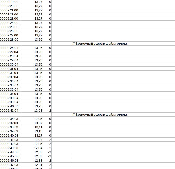

Цитата: xeus от 14 Март 2019 в 11:52Снимал посекундный лог.
В логе был один разрыв. Другую карточку попробуйте.
Спасибо всем, кто ответил.  Дело скорее всего не в прошивке. Если в двух словах, то я тут сам себе злой буратино.  :facepalm:

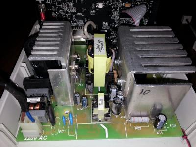

Если модифицируете Кулон-912, важно: Вентилятор должен обдувать радиаторы! Ни в коем случае не ставьте вентилятор на выдув. При разряде аккумулятора током хотя бы 2А происходит очень сильный нагрев, при этом вентилятор работающий на выдув воздуха из корпуса не создает поток нужной силы внутри корпуса, происходит перегрев, срабатывание тепловой защиты и останов устройства.
Несмотря на массивные радиаторы, так делать нельзя:
Хорошо бы в лог делать запись о перегреве.
Но, ещё раз проверю тепловой режим. И попробую заменить карточку, потому что сделал полный период КТЦ. Заряд-Разряд-Заряд. Лог записывался каждые 60сек. Два сообщения о потере лога всё-таки есть, причем одно сообщение было в момент ожидания и одно в момент начала разряда.
ЗЫ: На прошивке 717 не было записей о сбоях, потому что не делал разряд АКБ вообще, даже асиметричный заряд не включал.

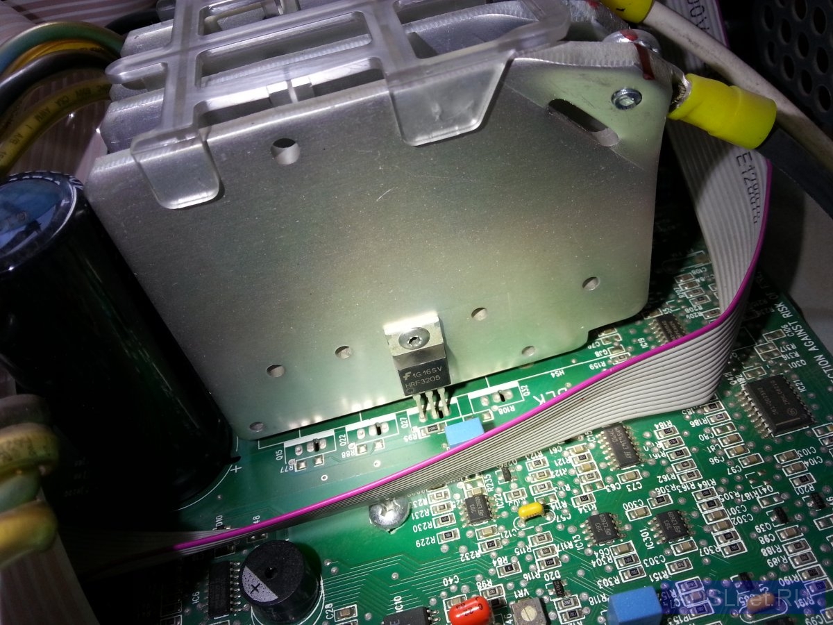

Цитата: Сэм_N от 15 Март 2019 в 21:05Это не массивные,тонкая подошва,высокие
Возможно. Но, толщина 4мм, хоть и через термопасту. При разряде АКБ греется радиатор очень хорошо.

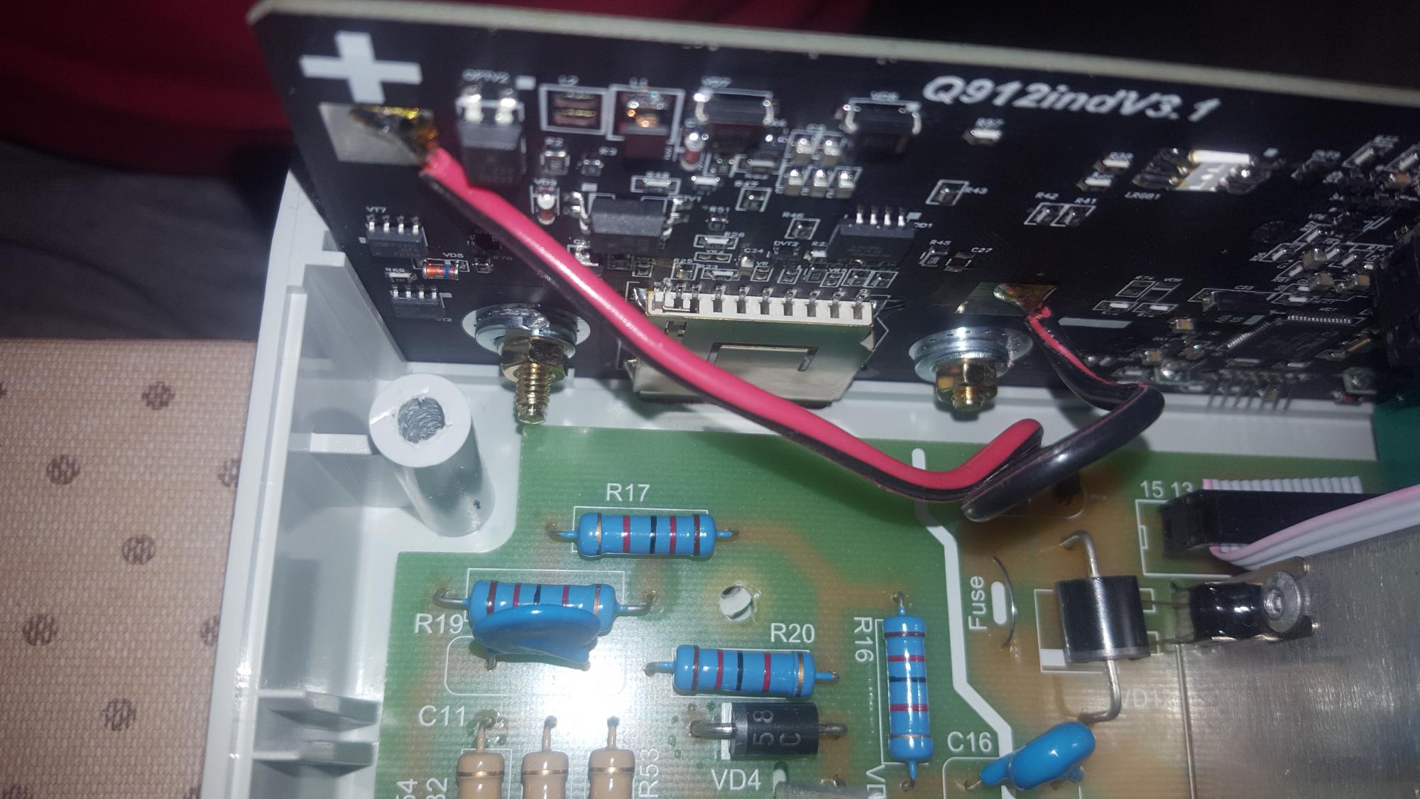

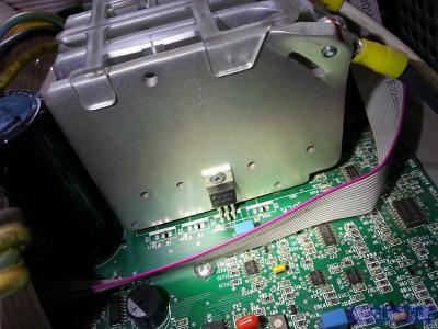

По поводу крепления силовых элементов в Кулон-912 к радиаторам на заклёпки. Вот для примера, крепление силовых транзисторов в инверторе  дорогущего ИБП  APC Smart-UPS 750 VA, SUA750RMI2U, 480Ватт / 750ВА. Как видите - тоже отсутсвие термопасты,  заклепочки, но возможно более качественные. Тут мощность больше и работает этот ИБП в безвентиляторном режиме. Вентиляторы в эту серию ИБП ставят начиная с 1000 ВА.

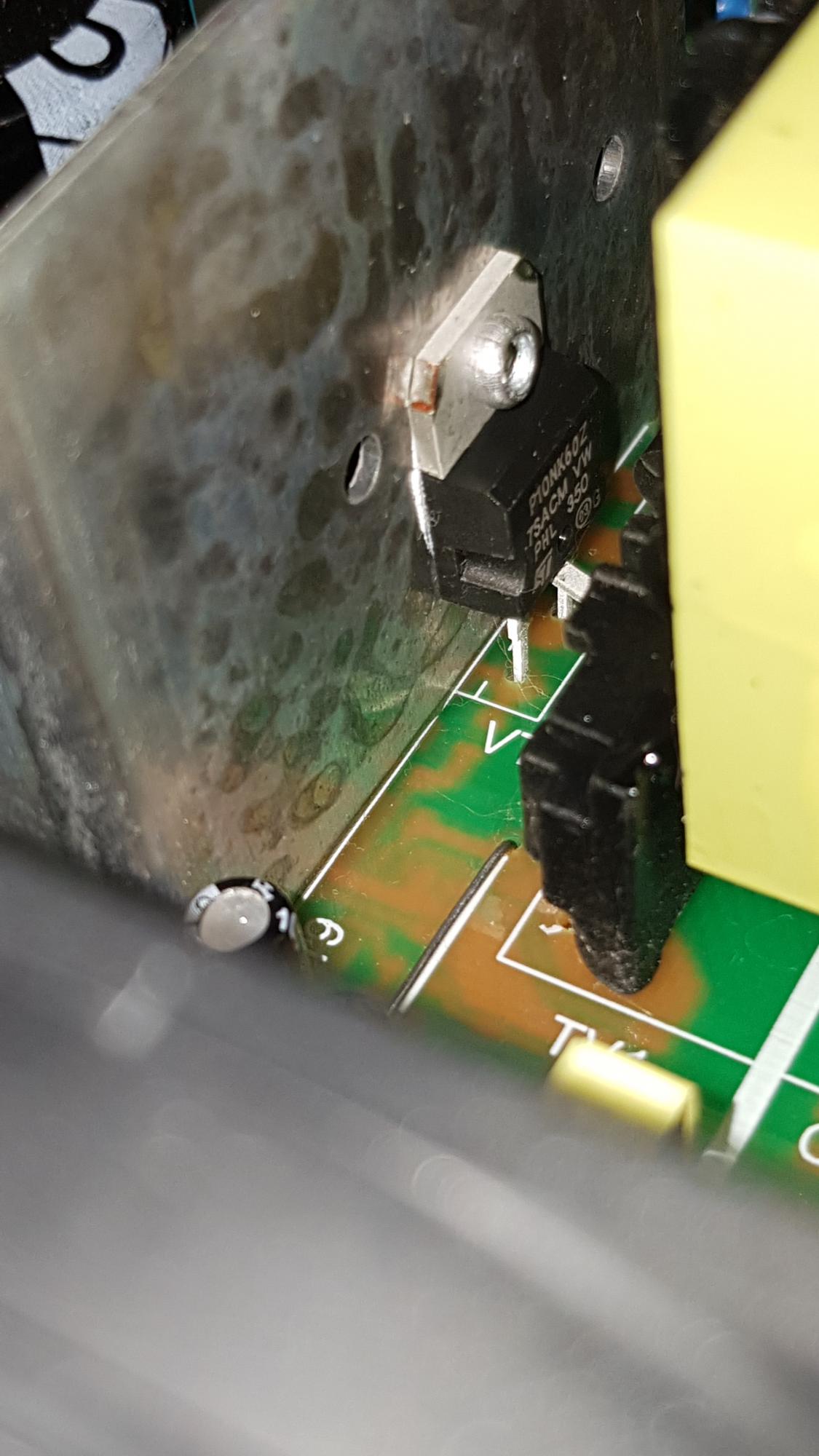

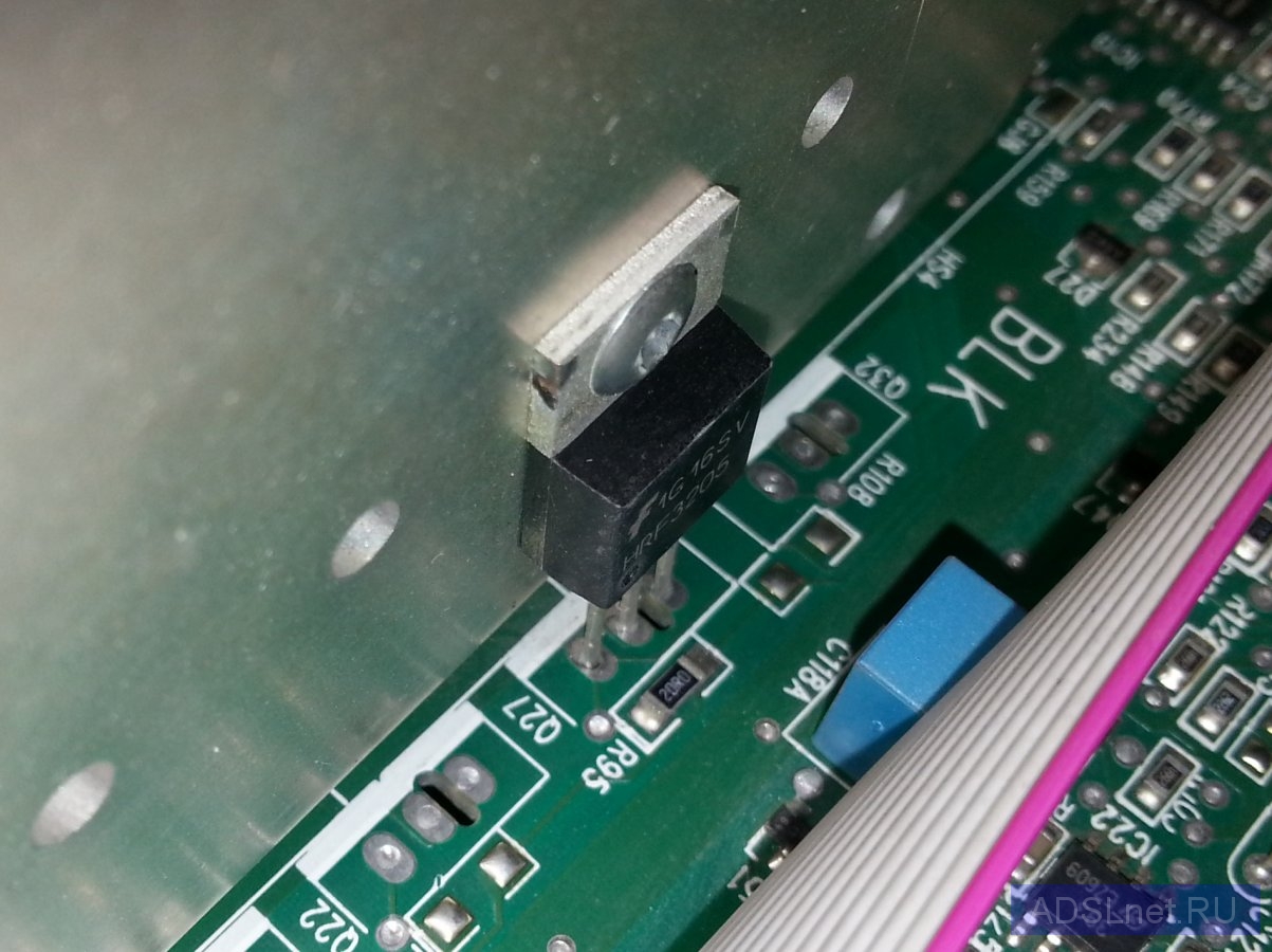

dio
Цитата: PavelVA от 15 Март 2019 в 21:19При разряде АКБ греется радиатор очень хорошо.
У ВАс на фото под числом 10 видно сопротивление, которое тоже очень сильно греется и оно должно быть прижато к радиатору (я еще и термопасты добавил), а оно у Вас отжато...
RomarioSan
Цитата: dio от 16 Март 2019 в 21:31Цитата: PavelVA писал 15 Мар 2019 в 21:19
Всем доброго дня.
У меня после небольшого падения ЗУ мордой вниз (жена зацепила провод), вентилятор из-за удара придавил этот резистор к радиатору, что привело к выходу из строя всего ЗУ. К счастью поломка была не фатальная и мне шарющий друг его починил. Не надо его прижимать к радиатору! Будет КЗ.

 Друзья. Продолжаю тестировать "Версия ПО: Q912R823 WF:4" на предмет записи логфайла и вот что получилось.
1. Заменил SD  карточку, была старенькая  SD Transcend, 1GB, 80x, fat16. Установил практически новую SanDisk SDHC, 16GB, Extreme PRO 95MB/s, fat32.
Поставил заряжаться АКБ, просто заряд 2А без асиметрии и потом дозаряд током 1.5А, до 15.5 В. Ну, т.е. никакого разряда, только заряд, потестить лог.
Лог записывался каждые 60 сек. Примерно 32ч.
Вентилятор внутри корпуса поставил обдувать радиаторы и ещё дополнительно сверху корпуса на выдув установил 120х120 большой кулер.
Результат: Первая запись об ошибке через 12 часов., потом ещё через 2ч ЗУ что-то усиленно пыталось записать, но не получалось и так 14 записей об ошибке, через каждую минуту. Потом ещё примерно через 12ч серия записей об ошибке и затем опять через 2 часа серия записей о ошибке лога.
2. Вернул прошивку 717, вернул карточку Transcend, 1GB, 80x, fat16
    Поставил АКБ на полный цикл заряд-разряд-заряд.
    Ток заряда 4А, ток разряда 2А (радиатор при разряде греется до +65..+67С)
    Процесс КТЦ занял 28 часов.
    И снова на 717 прошивке ни одной ошибки в логфайле. Ну, возможно 717 вообще не пишет сообщения об ошибках в лог )
Пока для себя сделаю вывод, при работе на fw 823 возможно из-за  большого количества данных устройство иногда не успевает сбрасывать лог.Может из-за того что теперь ток и напряжение мониторитcя с точностью до второго знака.

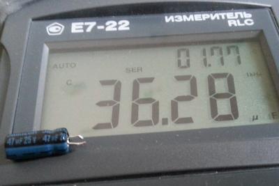

ЗЫ: уголок аудиофила и ценителей прекрасного: заказал конденсаторы для кулон-912.
        В выходном фильте пожалуй заменю два Jamicon на Nippon chemi-con 4700uF 25V 10000h@105C ESR=0.014 Ом.
        Входной конденсатор поставлю Epcos 220мкФ х450V 105С модель B43504-A5227M
       Ну, прост вот C12 C19, которые  Jamicon TK 47uF, 25V  почему-то у них емкость в 1,5 раза меньше, но самое печальное это  ESR = 1.7 Ом
       Заменил их на Chemi-Con, серия KY 47мкФ x 50V, ESR=0.2  Ом.

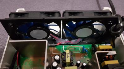

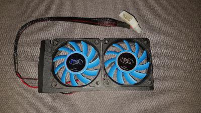

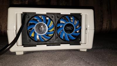

D_e_n

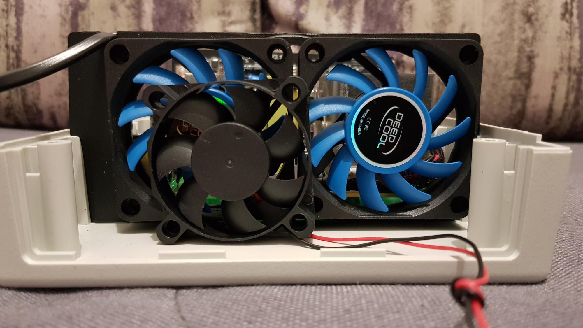

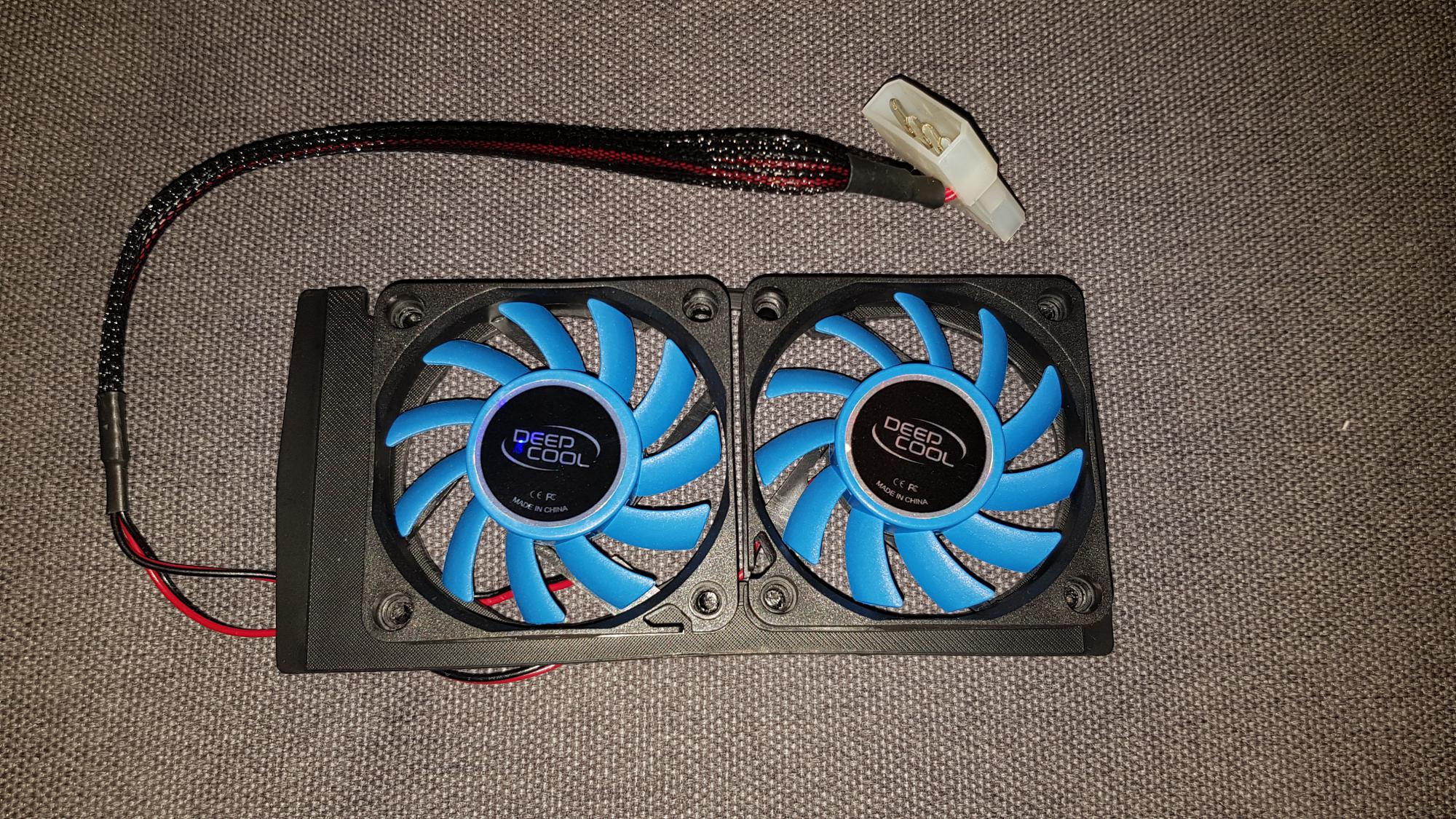

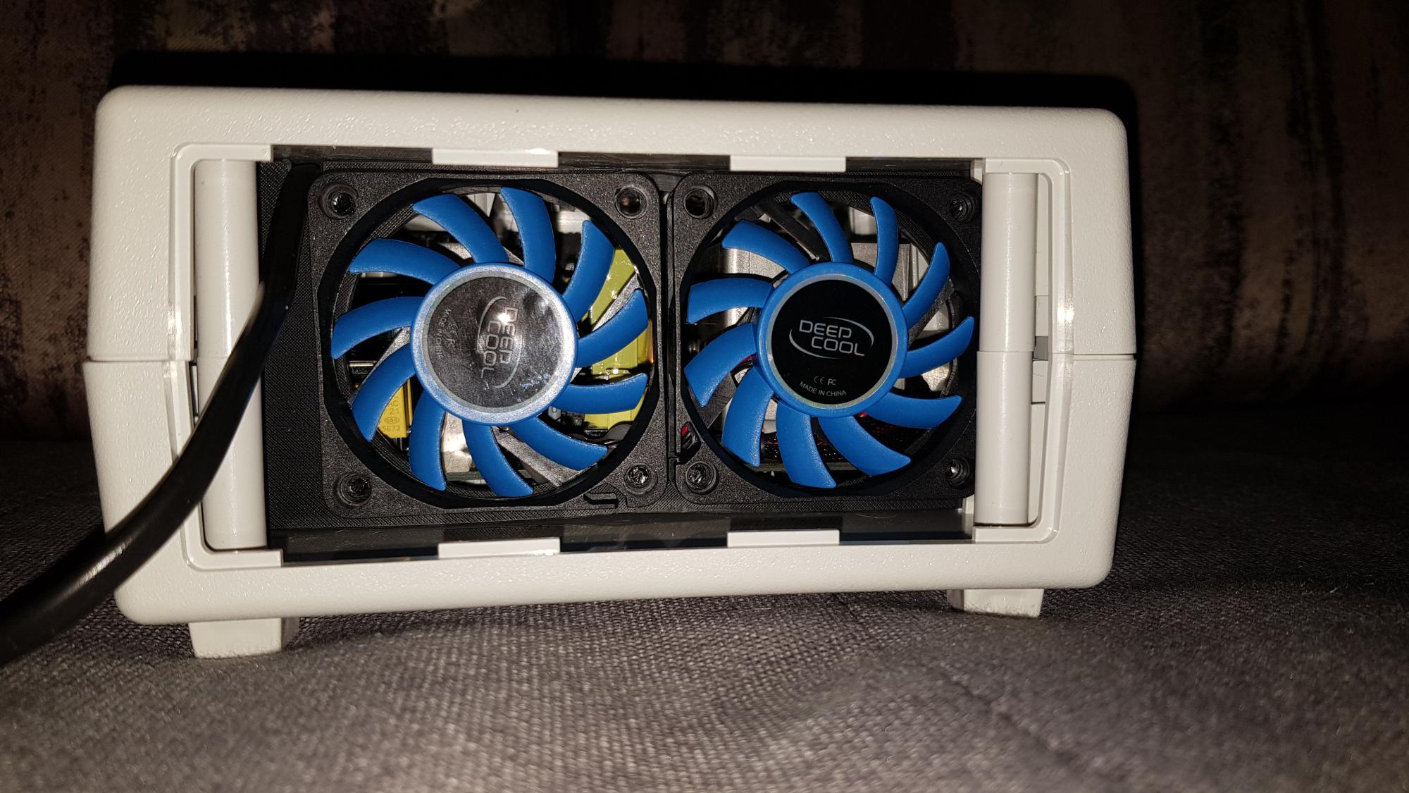

Всем привет!
Стал обладателем данного ЗУ. При первой же зарядке был в шоке от шума работы вентилятора. Решил дорабатывать. Делюсь результатами:
