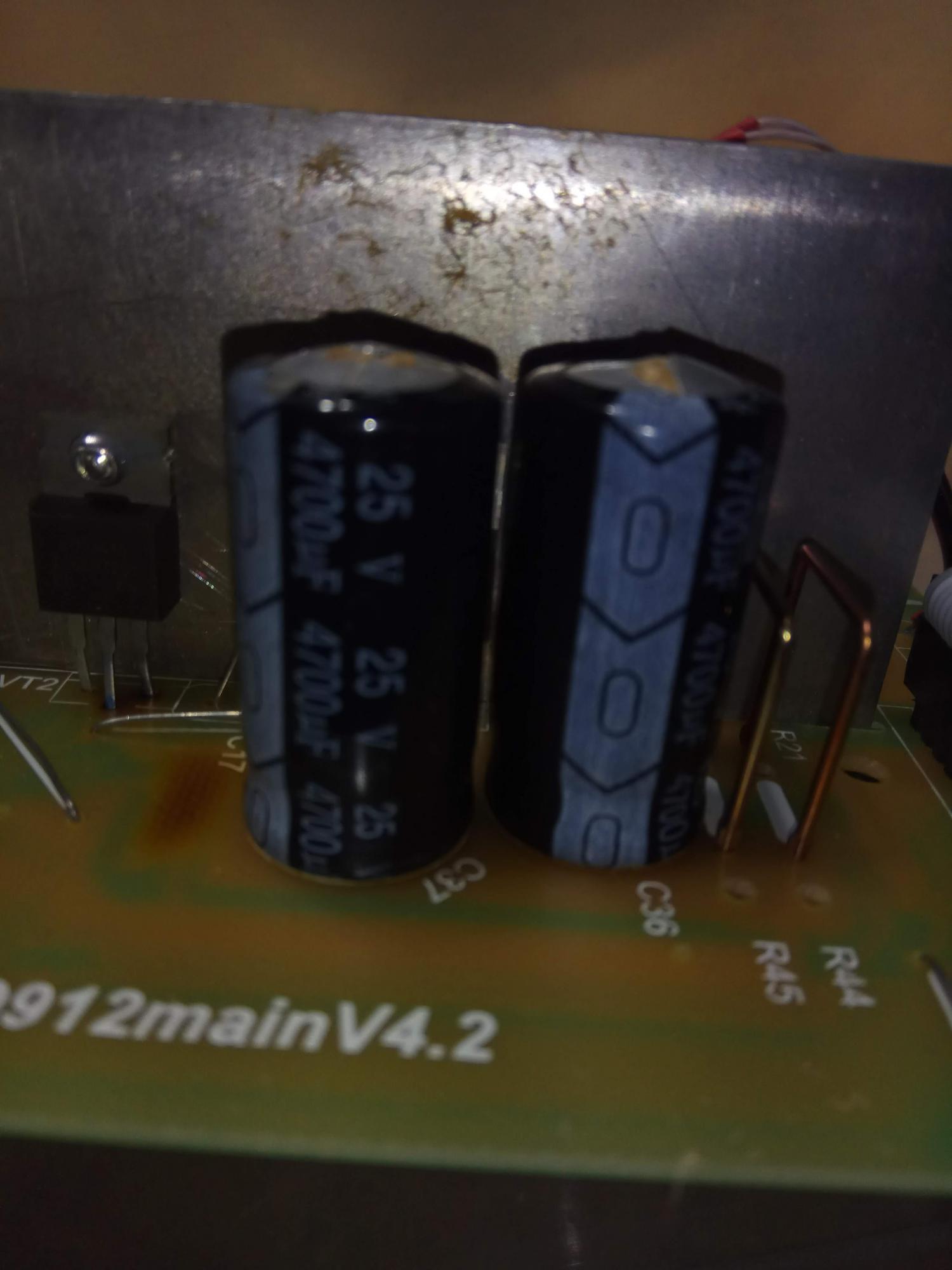

C36, C37    25V 4700uF, 105C, 16x30мм. - импульсный ток заявлен 1.6А!, а ESR и вовсе не указан.

C36, C37 - NCC серия KY, 25V 4700uF 16x40мм, ESR=13 мОм, импульсный ток 4А, против 1.6А у Fujicon !!!

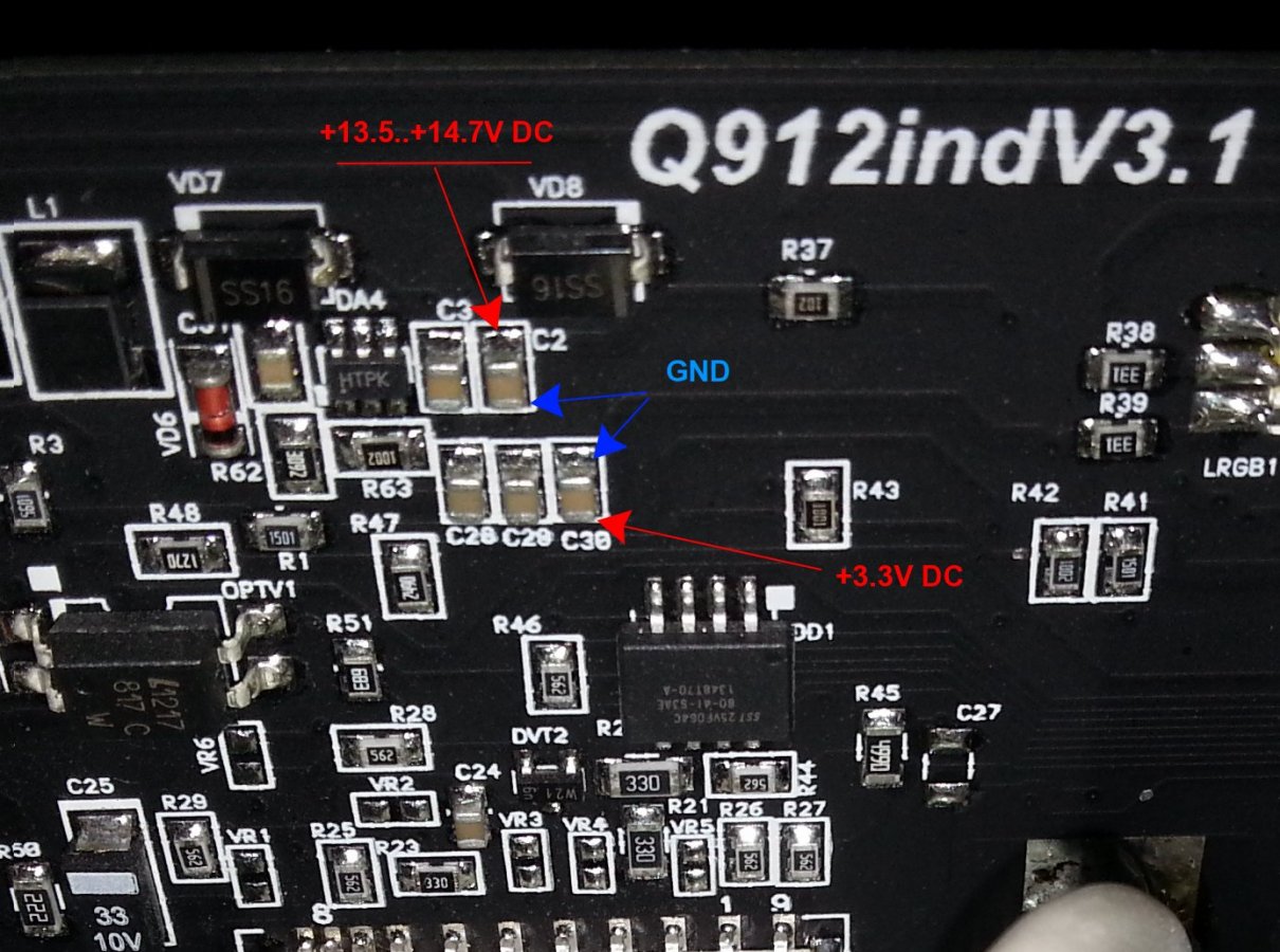

На плате управления необходимо заменить С26(в последних версиях бывает брак и этот кондей уже снят) на качественный полимерный и добавить емкости:
       к C2, C3 -  47uF 50V NCC KY
       к C28, C29, C30 - OS-CON 100uF 16V

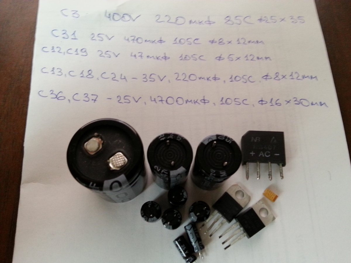

PS:  заменённые детали:

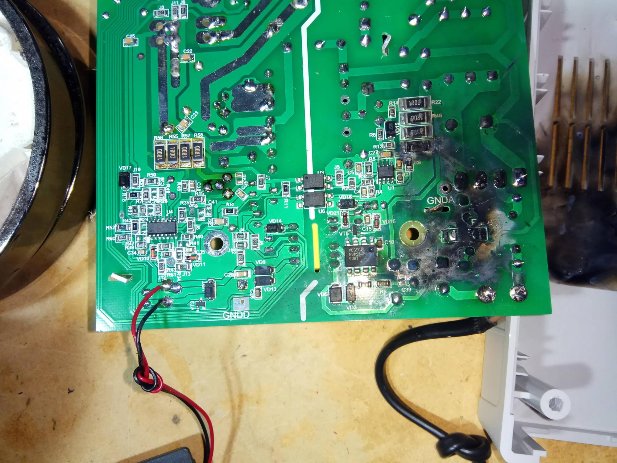

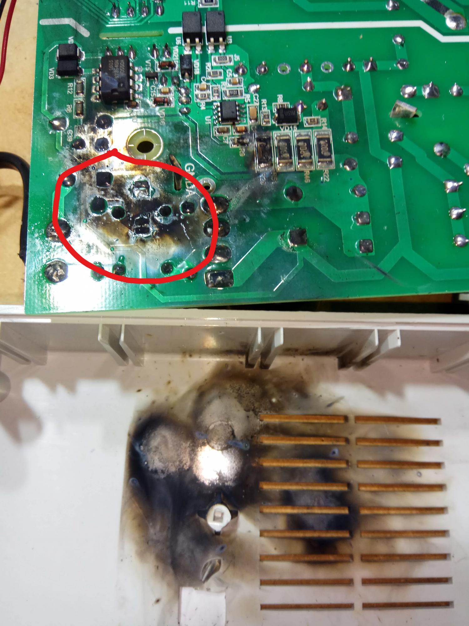

Нужна помощь патологоанатома..
Кулон дней 5-7 гонял циклы восстановления на 9Ан батареях от бесперебойника
в какой-то момент вырубило пробки в гараже - пошел разбираться обнаружил слегка попахивающий кулон.
результаты скрытия - далее в картинках:

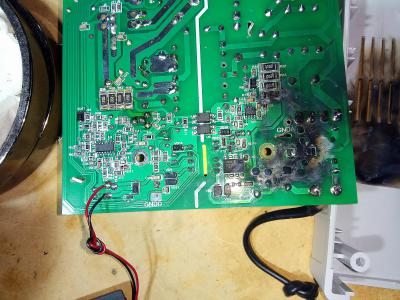

плюсовой провод оторван (может, выжгло?)

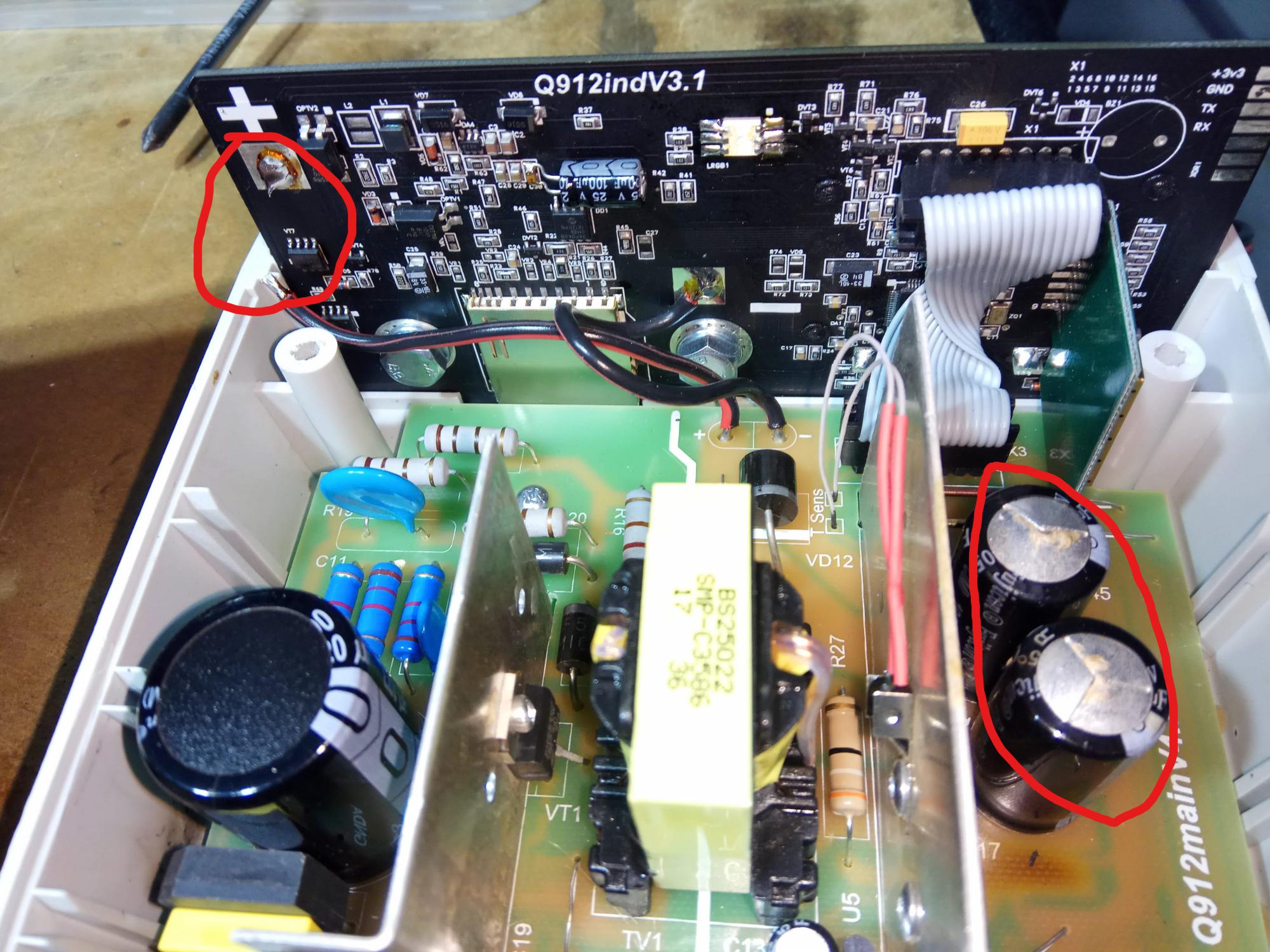

2 конденсатора взорвались

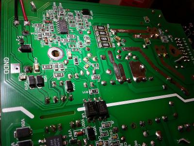

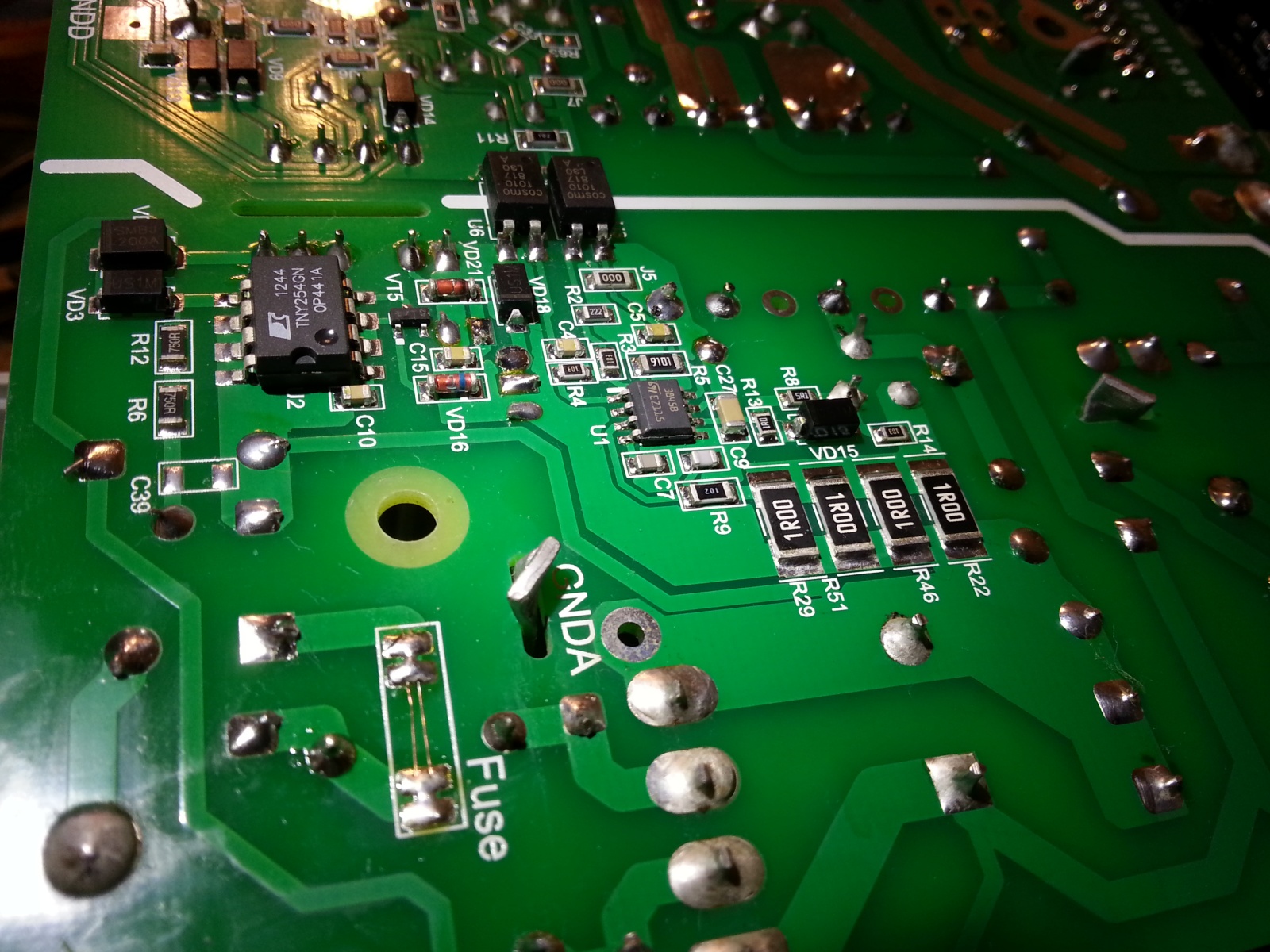

На обратной стороне следы гари на плате (похоже, сгорела проволочка служащая предохранителем)
при подключении к батарее прибор выдает на экран сообщение об отсутствии напряжения 220в
собственно вопрос - есть идеи что случилось? что послужило причиной этого взрыва?
есть надежда, что можно пофиксить, но хотелось бы понять, что могло стать причиной смерти?
живу ОЧЕНЬ далеко от России, поэтому варианта с сервисным ремонтом не рассматриваю
спасибо

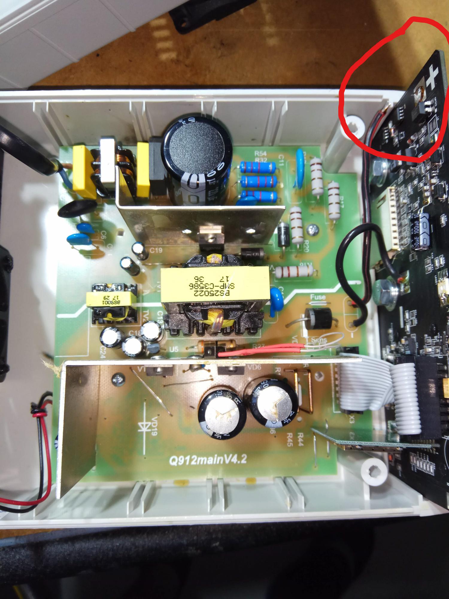

[user]Alexey58[/user], Мое мнение что случилось: из-за жары перегрелись, вздулись и коротнули конденсаторы в фильтре (пара 4700мкФ 25В), дальше энергия из АКБ побежала обратно в блок, нагрела провода и расплавила место пайки "+" клеммы (На плате управления возможно повредились мосфеты VT7 VT? - F8788). К этому моменту ушел в разнос ШИМ контроллер 3845B.
Про конденсаторы можно почитать в сообщении 3417

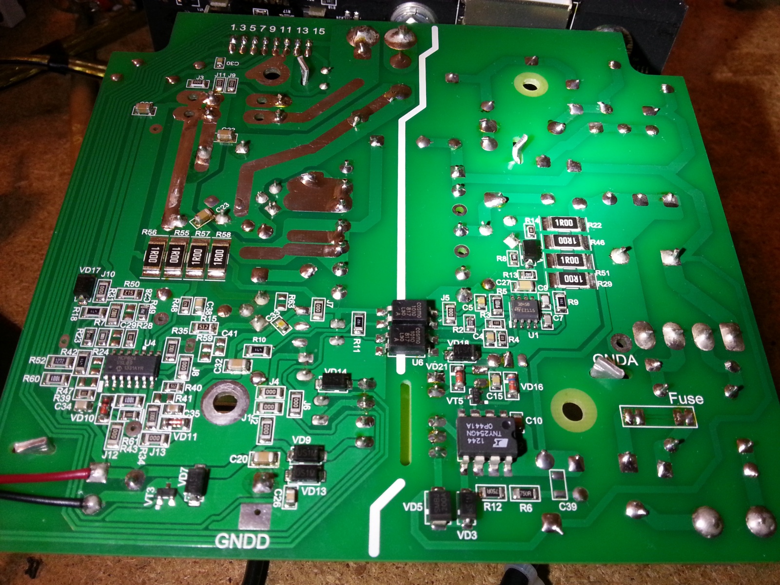

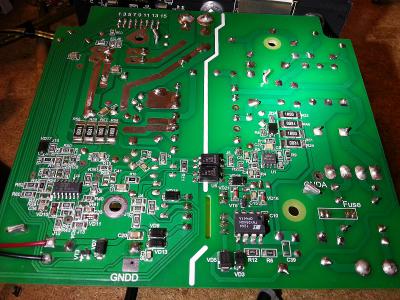

Если надумаете восстанавливать самостоятельно, вот детальные фотографии силовой платы с номиналами резисторов :

Отмыть силовую  плату, проверить диодный мост и конденсатор С3, заменить электролитические конденсаторы желательно все, убрать сгоревший силовой транзистор,  если исправен TNY254GN - то по идее блок должен запуститься (плата управления питается от него, если не подключен АКБ)
Далее силовая часть ... 3845 и всю обвязку надо проверять, видно на фото R22, R46.. сгорели не просто так.
Цитата: Alexey58 от 22 Апр. 2019 в 15:14глядя на кучу гари около "предохранителя" что-то идея впаивания проволочки меня не радует - не подскажете, а какой нужен
предохранитель, если делать по уму?
На 3А, желательно керамический. Стеклянный обычно тоже опасно разрушается. Либо предохранитель в термоусадку одеть и припаять вместо "проволочки".
(Каждая нитка "проволочки" выдерживает примерно 2А.)
UPD: Ещё раз:
Список конденсаторов в сообщении 3417, подробно указаны все параметры, название, серия, размеры.
ШИМ контроллер UC3845BD1 в корпусе 8-SOP, транзистор FQP10N60C (TO-220), резисторы 1 Ом типоразмера 2512 4шт, вроде там ещё мелкие резисторы в обвязке.  Оптрон надо проверить. Возможно силовой мост, тоже надо проверить. Всю силовую часть надо проверить по несколько раз и включать через лампу накаливания 40...60Вт. Посмотрите примеры ремонта блоков питания на ютубе или искать ремонтную мастерскую. Или написать в БалСат, может они поменяют или продадут отдельно силовую плату.

Добавлю к предыдущему ответу. Погорело крупно. Судя по фото могу сказать всю затворную цепочку транзистора под замену, как и сам силовой транзистор, ШИМ контроллер 3845 ну и истоковые резисторы (которые по 1 Ом типоразмера 2512). Само собой конденсаторы на выходе, которые вспухли. Проверить выпрямительную сборку на радиаторе и транзистор, который там стоит рядом на пробой. Ну и похоже, на плате управления сдохли ключевые транзисторы VT7 и тот, который под ним, но тут под вопросом - надо проверять на пробой. А в целом, такое ощущение, что основной преобразователь ушел в разнос, поэтому я бы еще проверил оптопару обратной связи и ее цепи. Включать после всех ремонтов я бы стал последовательно через лампу ватт на 60 дабы избежать лишних финансовых затрат. Как раз ее можно запаять временно на место предохранителя, на проводках.
Самое странное для меня - как отпаялся "+" провод при целой изоляции и предохранителе. Ток должен был быть достаточно большим, а следовательно, изоляция должна была хоть как-то расплавиться. Или он изначально держался на волоске.
