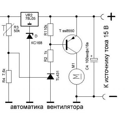

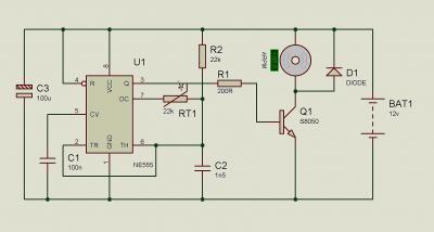

В качестве регулятора скорости вращения вентилятора лучше прикрутить tl431 и транзистор, как то так
Яков93
Можно и на TL431, но интереснее все-таки скорость регулировать, а не просто вкл/выкл.
Мне кажется в Вашей схеме стаб на 5 вольт лишний и вместо биполярного лучше мосфет поставить, будет меньше греться.

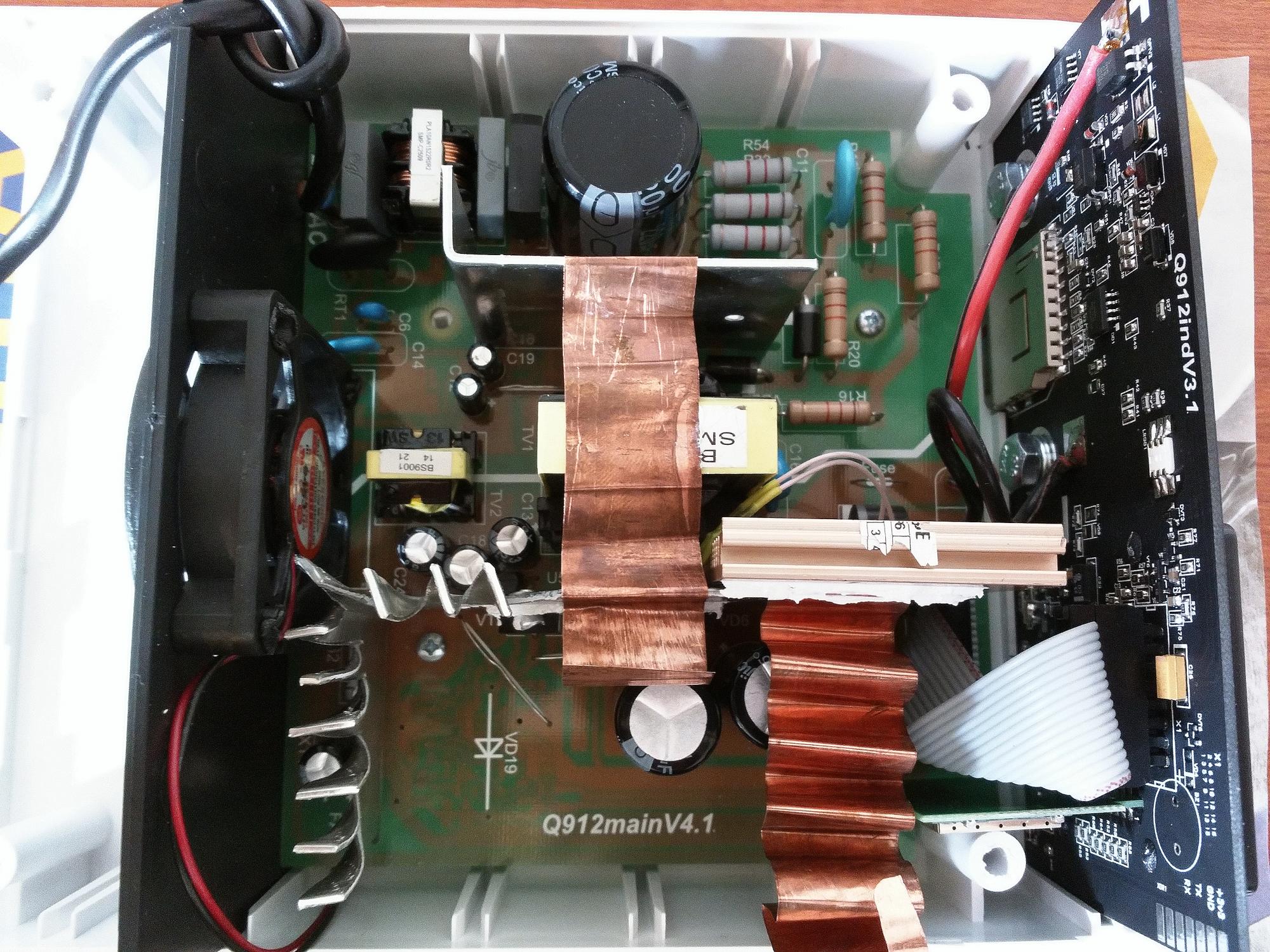

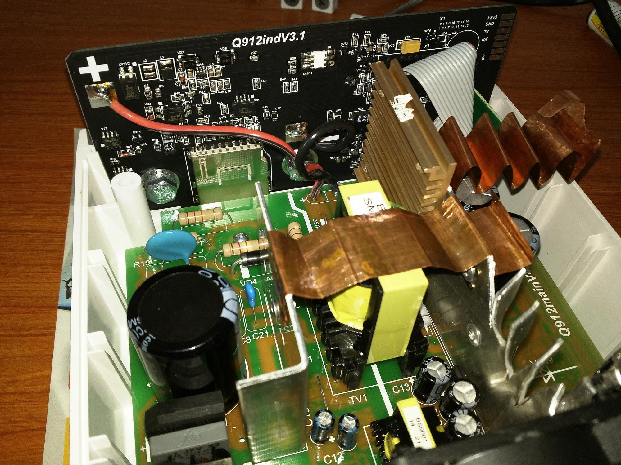

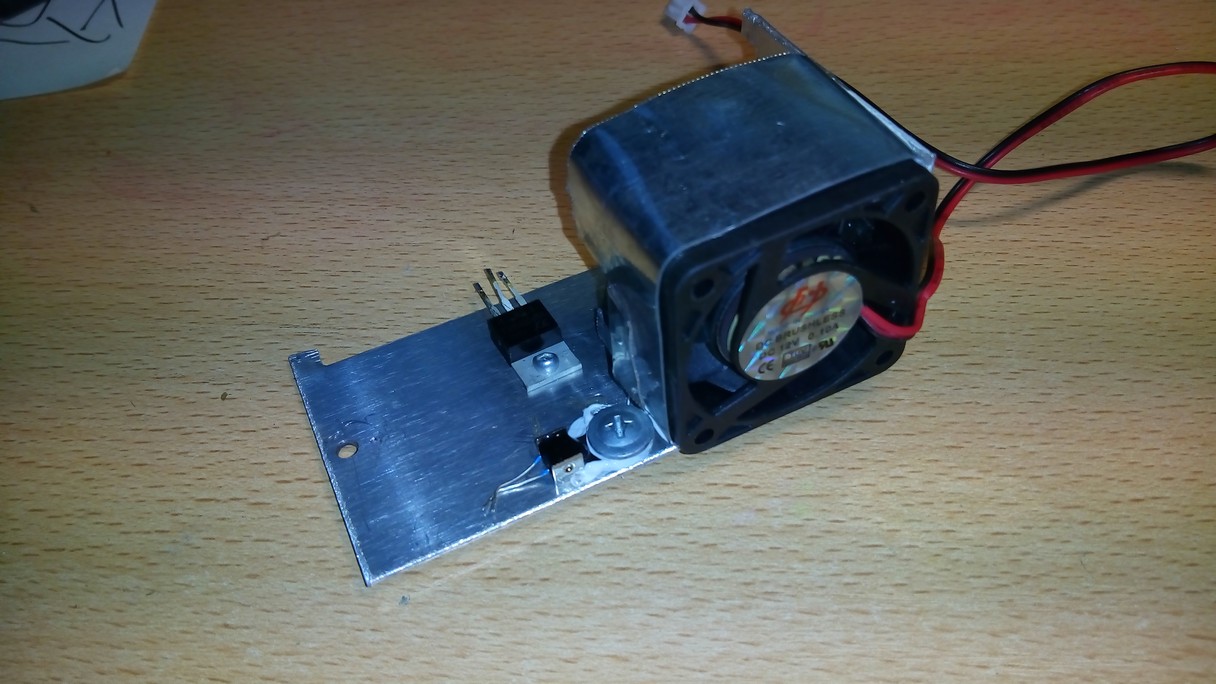

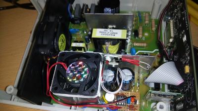

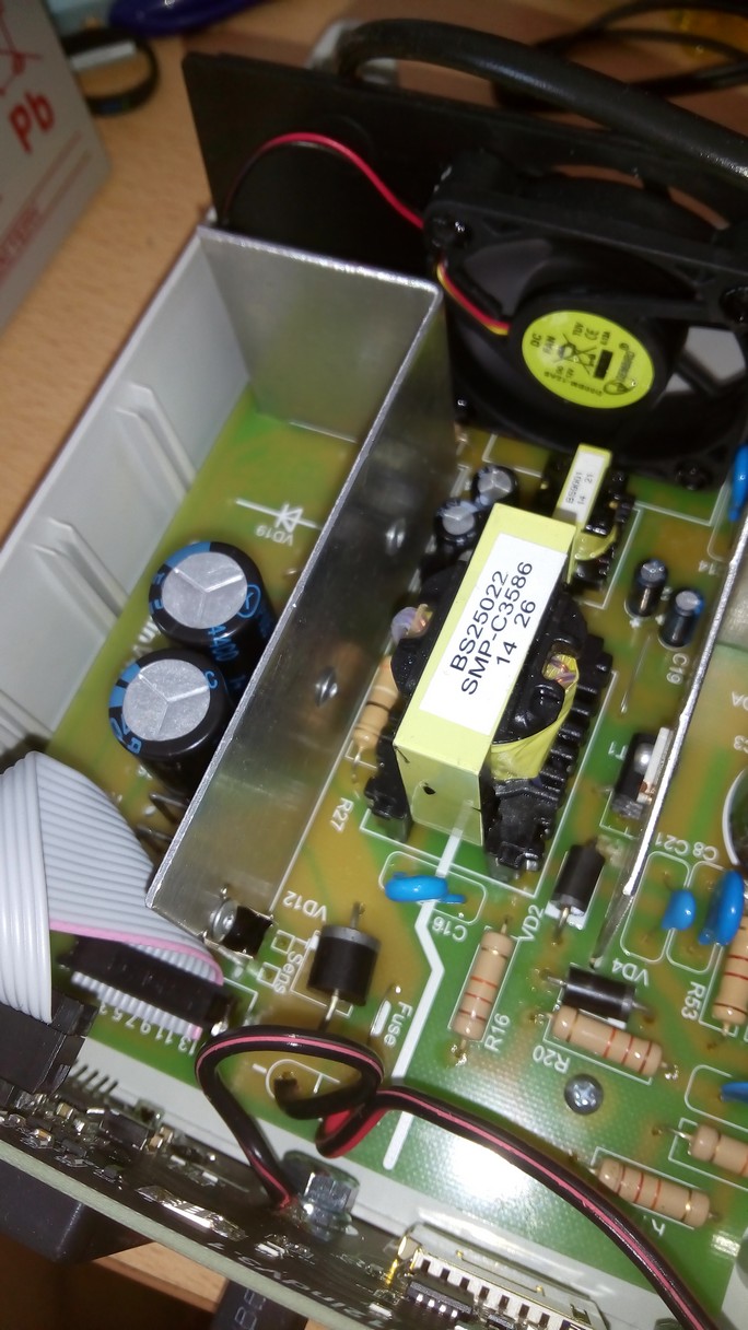

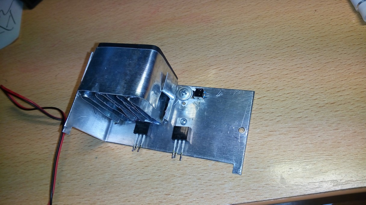

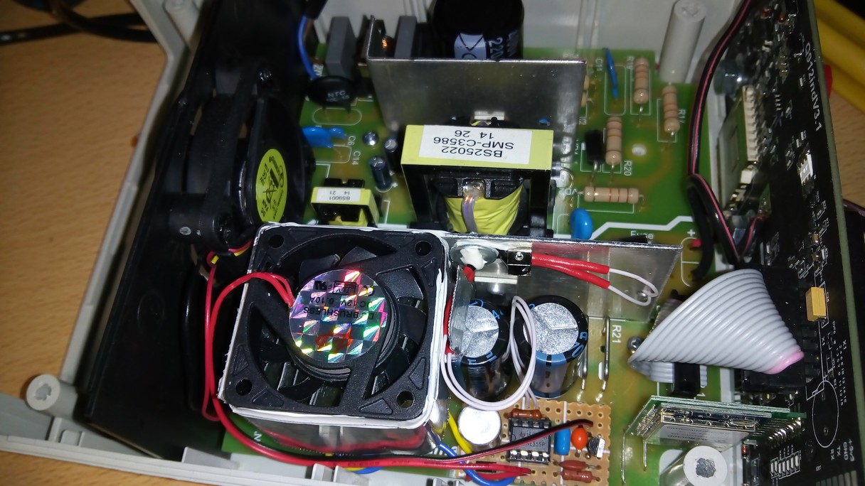

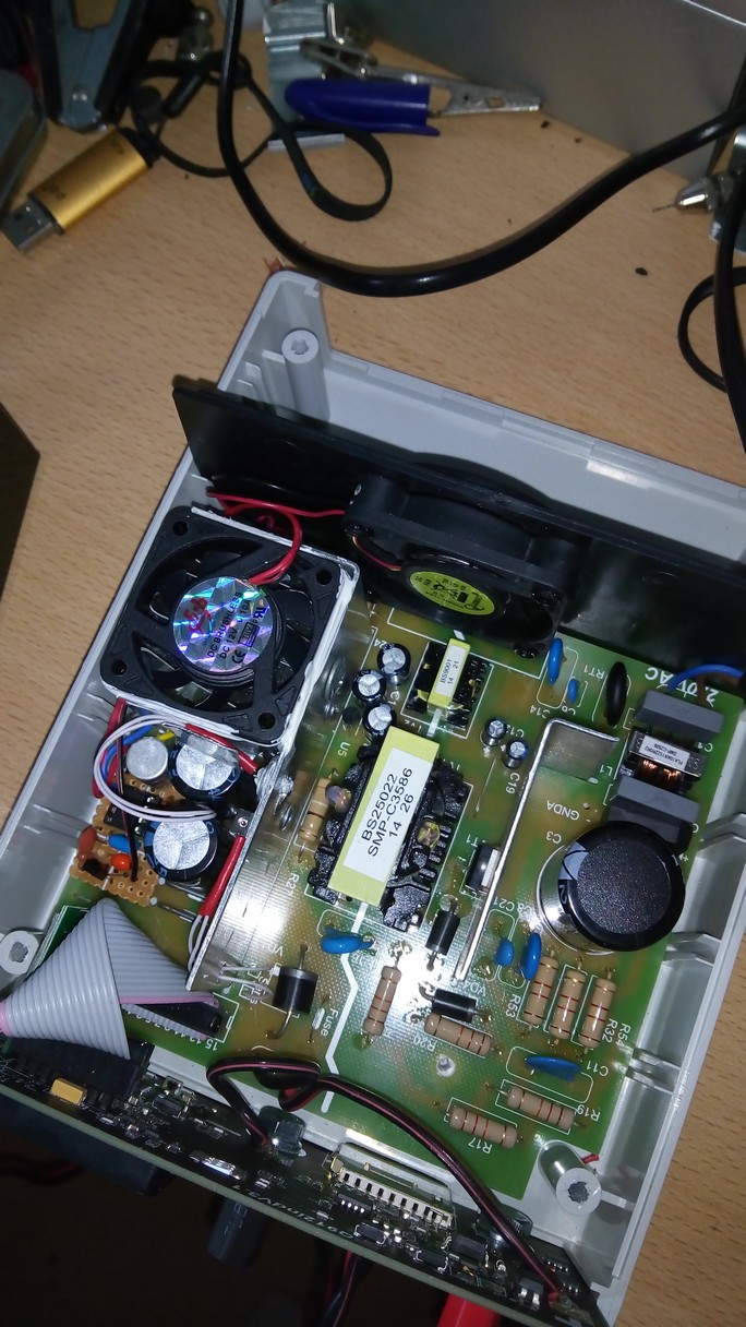

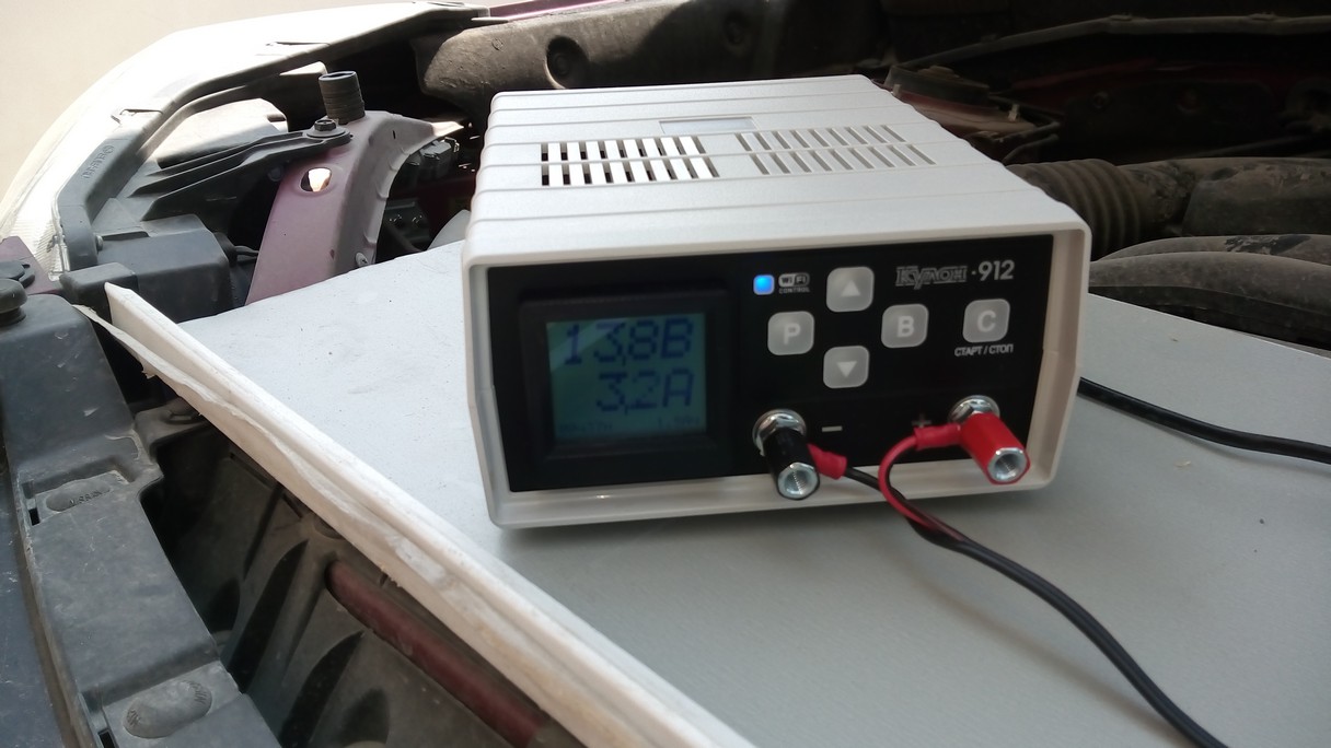

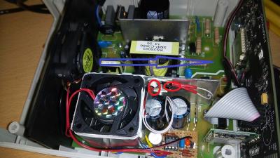

Доделал систему охлаждения на Кулон 912.
Я скрутил радиатор из оцинковки, воткнул в него небольшой кулер на 12В и прикрутил это хозяйство на саморезы и термопасту к основному радиатору Кулона. Термодатчик большого кулера прикрутил ближе к горячему транзистору.

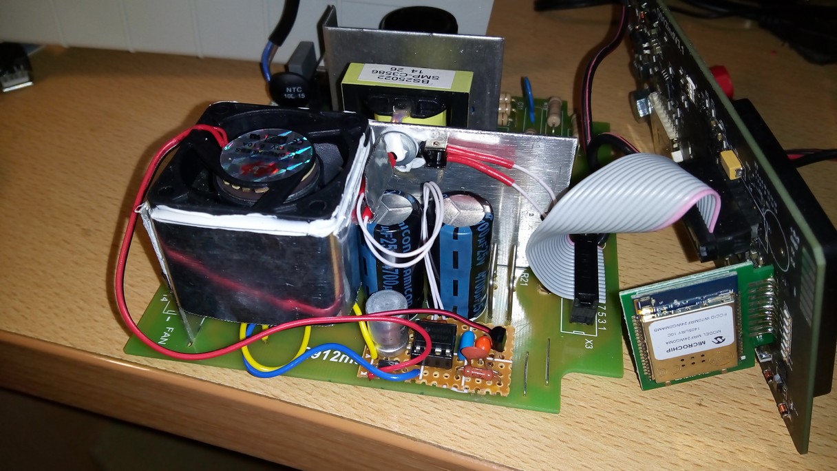

Схема управления вот такая - плавное включение и рост оборотов при повышении температуры.
Подключил питание в места отмеченные звездочками, там на плате как раз были пустые отверстия
Не уверен, что это самое самое правильное подключение, потыкал тестером, нашел где было около 13В, туда и подключил. Вроде работает, ничему не мешает. К основному кулеру подключать не захотел потому что к нему питание подается по непонятному алгоритму. Когда идет разряд основной кулер работает всегда, а когда идет заряд и радиатор хорошо греется основной кулер включается только изредка.
Вот что было
как стало
Сейчас провожу испытания. До переделки радиатор нагревался до 50 с небольшим при открытом корпусе, сейчас около 40 градусов.
Маленький кулер включается достаточно четко и постепенно раскручивается с ростом температуры. Есть у меня правда небольшая непонятка, когда большой кулер включен, маленький почему-то не работает или работает очень слабо, хотя радиатор достаточно теплый. Возможно я подключил  схему туда где напряжение подается только когда основной кулер не работает.  Посмотрю, может переделаю, а может и так нормально будет.

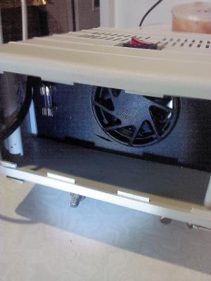

baton45
[user]Яков93[/user], не кажется ли вам, что датчик маленького кулера хорошо обдувается основным вентилятором вдоль стенки? Может он скорее видит сквозняк, чем температуру радиатора.  :bw:
Я о чем... Датчик только на половину сидит в теле металла, а кончик висит в воздухе, да ещё и под прямым потоком основного кулера.

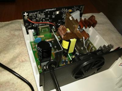

Скорее всего фотки не очень разборчивые, вот с обозначением куда дует большой кулер и где термодатчики
Большой синей стрелкой это поток воздуха от большого кулера. Как видно он дует вдоль пластины радиатора с обратной стороны от датчиков, то есть на оба датчика (обозначены красными овалами) воздух вообще не попадает.
Также датчики защищены от воздуха маленького кулера - он дует вверх.
baton45
#5

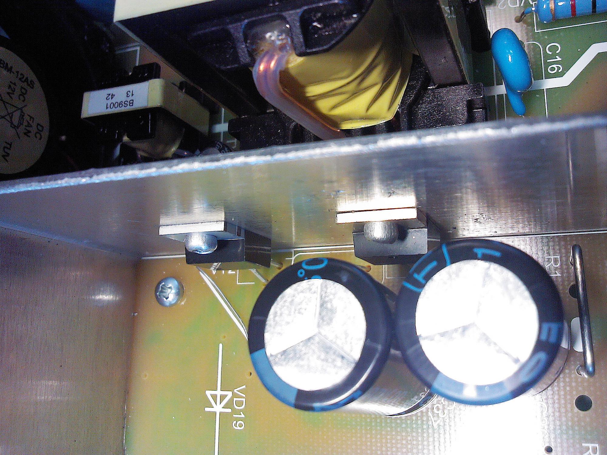

Я понял про поток воздуха. "Пиптик" торчащий из радиатора в сторону трансформатора --- это тело самореза.  Датчик прилеплен на шапке самореза.

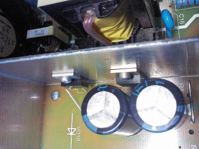

Предпочитаю дуть на горячий предмет, а не отдувать от него. Там вами радиаторы сделаны, но самый нижний слой ничем не продуваем, а там как раз и полупроводники. Попробуйте развернуть на 180 град. поток.
Ой, а там силовики на заклепках, без термопасты.
Логично создать поток продувания в блоке по диагонали, чтобы сквозняк шел везде без задержки. Но  шо маемо, то маемо.

Я понял про поток воздуха. "Пиптик" торчащий из радиатора в сторону трансформатора --- это винтик?
Да, там конец винта торчит.
Яков93
Сегодня испытывал Кулон под средней нагрузкой - подзаряжал АКБ 50Ач.
Заряжал прямо на машине, на улице, было очень жарко - 30 с лишним, но зарядка была слегка теплая. Оба кулера работали в паре, зря я сомневался.
Dkin
Транзисторы прикреплены к радиаторам на заклепках. Нужно высверливать их, добавлять термопасту  и ставить на винты с гайками.

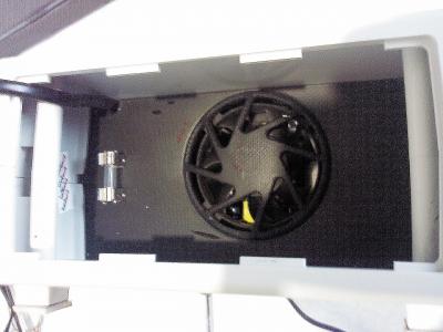

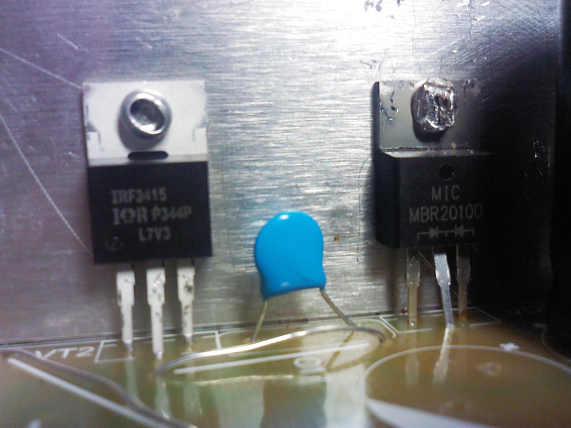

Metrolog

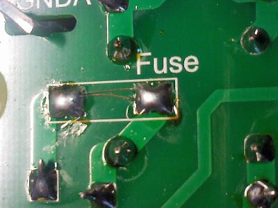

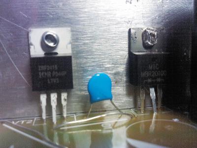

Решил вскрыть ЗУ и посмотреть качество монтажа. И не зря, один транзистор (правый), плохо прилегает к радиатору, попытка прижать его плоскогубцами не удалась. Пришлось высверлить заклёпку и поставить болтовое соединение с термопастой. Заодно перенёс открытый проволочный предохранитель (по цепи 220 В), с платы в отсек для проводов, установил как положено в держатели. Пред. поставил на 1 А. Ток его сгорания ровно 1,5 А. При зарядном токе в 10 А, через него идёт ток около 1 А, считаю этого достаточно. Если и сгорит, можно быстро заменить, не вскрывая крышки ЗУ. Поставил и выключатель сети с подсветкой на верхнюю крышку ЗУ, (там есть прямоугольное отверстие, заклеенное биркой). Предохранитель по цепи 12 В (тоже открытый), решил не менять.

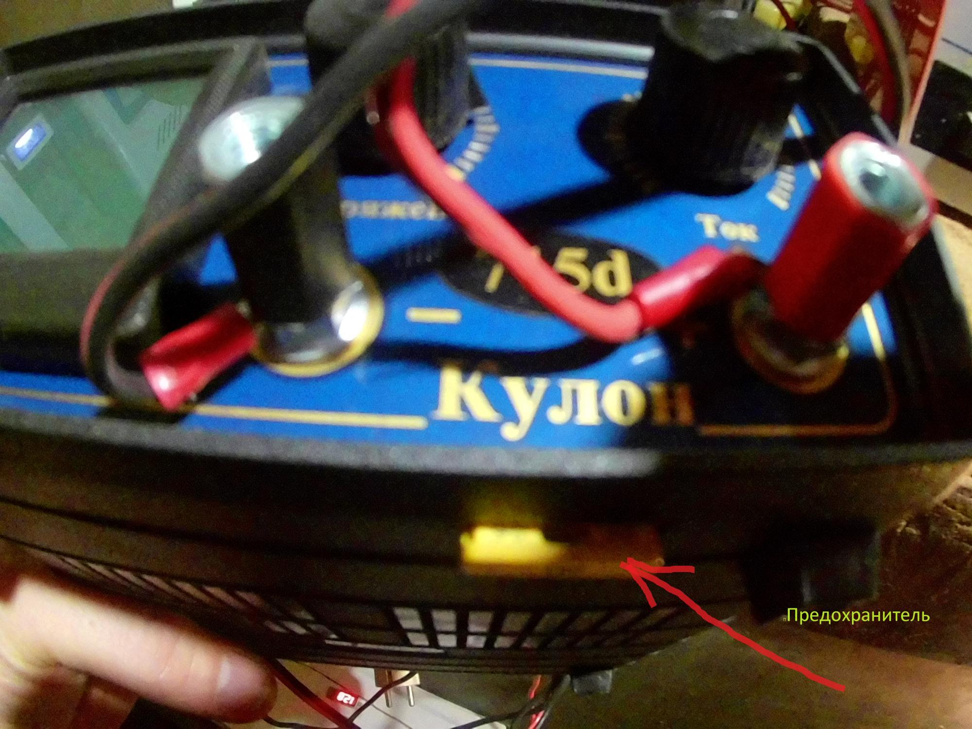

kuznechov119m
на 715 предохранитель внизу выведен , почему на 912 также не продолжили делать , или 715 свежее
Там и сам радиатор дерьмовенький - слишком тонкий, ни фига толком тепло не отводит. Особенно с учетом того, что вентилятор срабатывает по непонятному принципу и от нагрева не зависит. Я дополнительно приделал к штатному радиатору дополнительный массивней и ребристее. Поставил вентилятор крупнее и дополнительно повесил еще один маленький дующий непосредственно на силовой транзистор (который слева), то что Вы прижимали (справа) это диод вроде.
Metrolog
#12
Цитата: Яков93 от 03 Март 2017 в 21:22
...то что Вы прижимали (справа) это диод вроде.
Да точно, это диод Шоттки и схема на нём видна (с крайних выводов на средний). На фото попытка прижать его к радиатору. Для этого пришлось выпаять один конденсатор.

Здравствуйте. Недавно стал обладателем 912 Кулона. К покупке устройства побудила потеря ёмкости трёхлетнего АКБ "Зверь", а так же цены на АКБ. По рекомендациям (опыту) владельцев зарядника - увеличил площадь теплообменника, что действительно этому прибору необходимо.

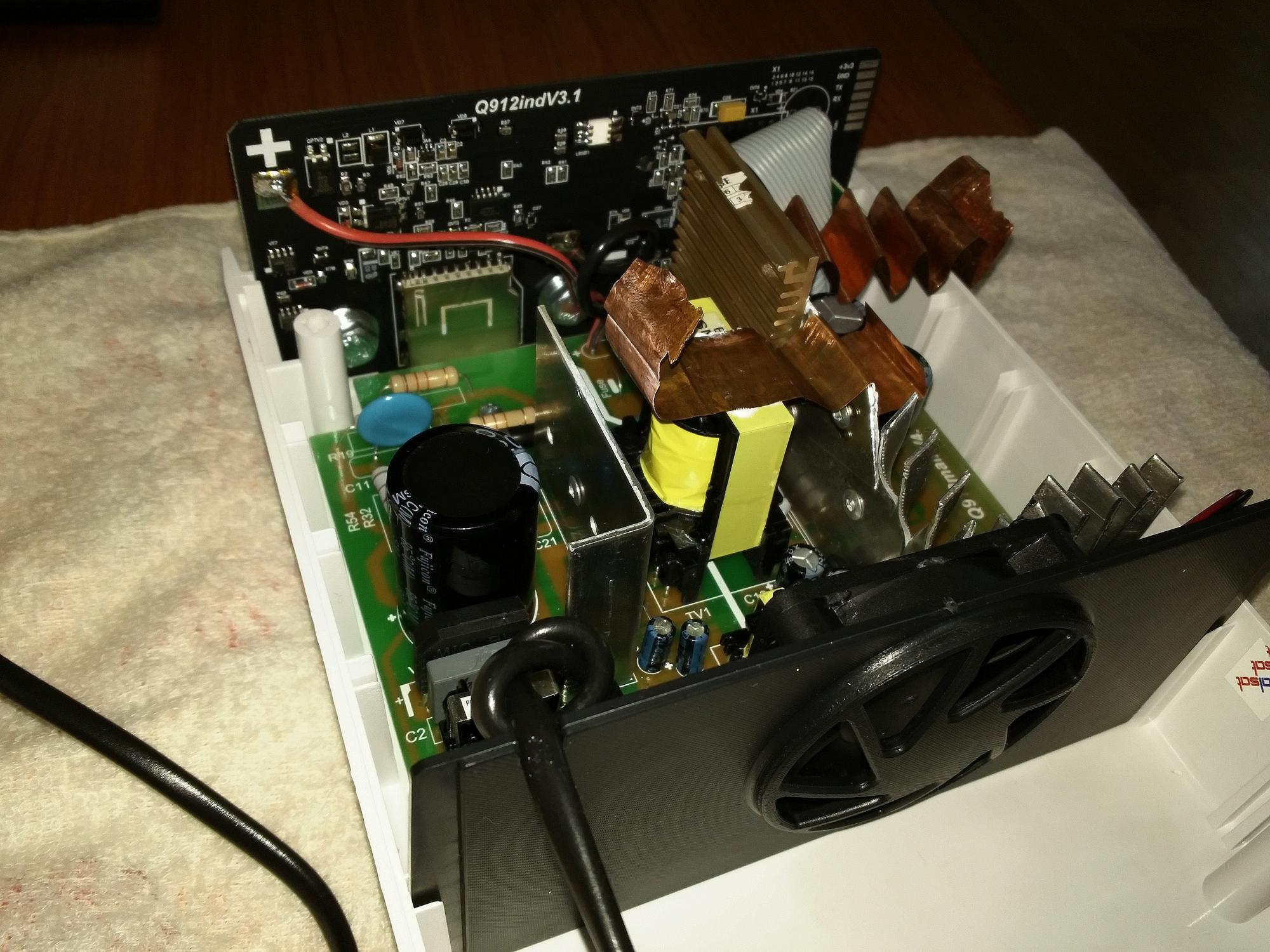

Очень радует новость о выходе новой прошивки.

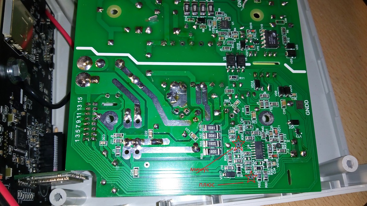

Я бы не стал теперь случайно касаться вывода "+" и корпусов различных приборов или батарей центрального отопления. Гальваническую изоляцию между входным и выходным напряжением Вы, судя по фото, тут явно нарушили.
shurik1274
 Секта Кулон-912
« Ответ #349 : Вчера в 16:48 »
ЦитатаСпасибо!
Цитата: shurik1274 писал 24 Апр 2017 в 18:39
"Я бы не стал теперь случайно касаться вывода "+" и корпусов различных приборов или батарей центрального отопления. Гальваническую изоляцию между входным и выходным напряжением Вы, судя по фото, тут явно нарушили."
Спасибо, косяк в погоне теплообмена.
Исправлю!

Я таки все же решил переделать систему охлаждения - поставил радиаторы от компьютерного БП и отдельную плату для управления скоростью вращения вентилятора. Теперь во всех режимах температура радиатора, как я считаю, держится в допустимых пределах.

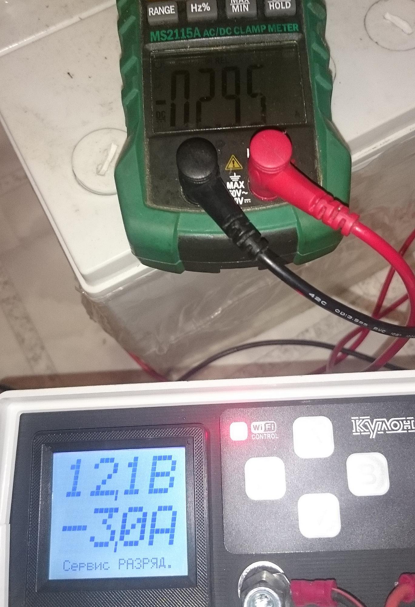

Цитата: UDAV от 09 Нояб. 2017 в 11:53

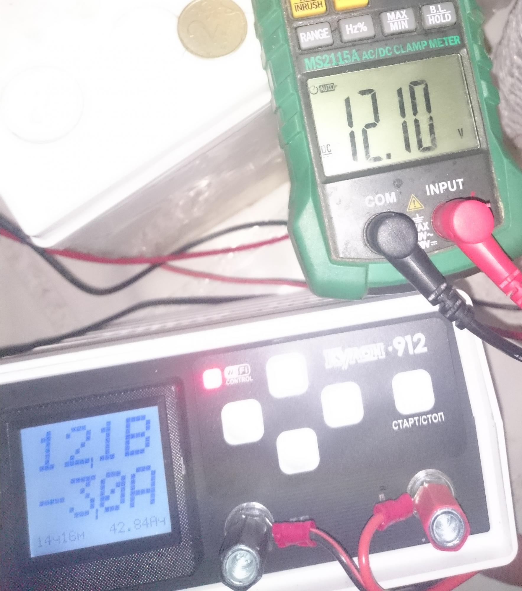

Ничем нельзя, кроме  КТЦ на калиброванную нагрузку.    Если речь о РЕАЛЬНОЙ емкости.
Я уже приводил данные Тока и Напряжения отображаемые в Кулоне в сравнении с мультиметром MASTECH 2115A при КТЦ нового АКТЕХА:
Для оценки емкости в наших условиях Кулон 912 Подходит!
