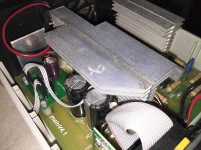

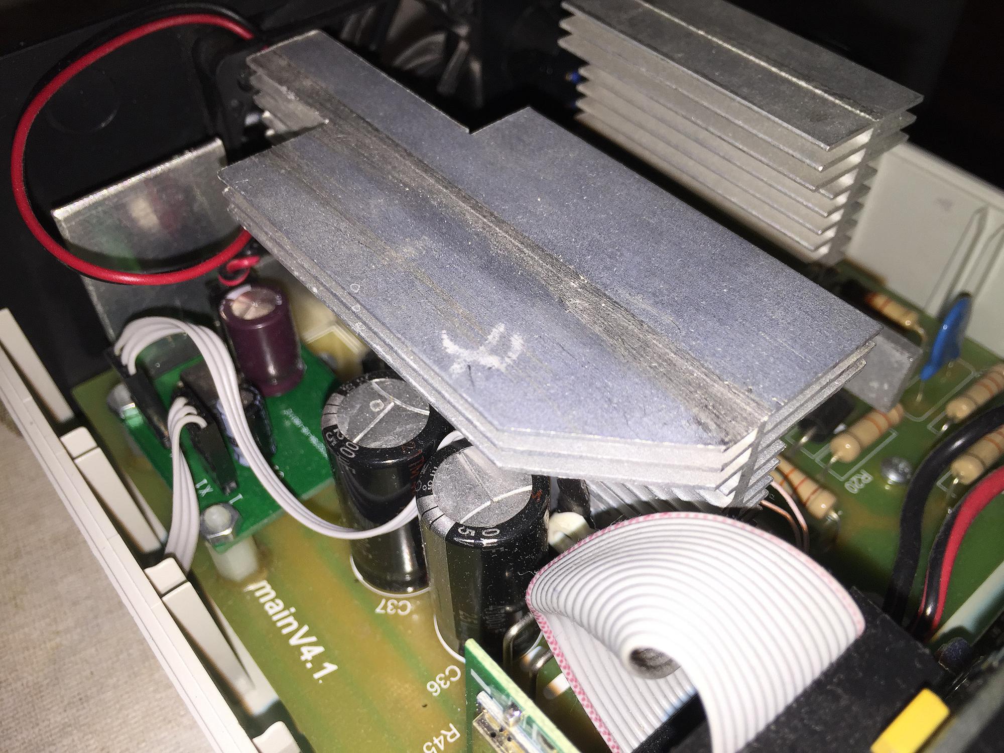

А , еще ... :ah: . зачем тут датчит температуры ? Вентилятор молотит как ему вздумается , даже если радиатор чуть теплый .
xeus
[user]юрОк[/user], бог его знает :))) Возможно для ограничения тока, если охлаждение не справится.
В последней версии по обороты завязано на нагрузку и регулируются в меню.

Датчик температуры  вроде как измеряет температуру и при достижении определенного порога включает вентилятор. В последних прошивках вентилятор включается ещё и по потребляемой/ рассеиваемой мощности. Однако, Я от него отключился, сделав отдельный регулятор оборотов вентилятора на микроконтроллере и цифровом  Термодатчике. Получилось прям по месту.

Да, радиаторы тоже выдернул из компьютерного БП. Чуть допилить правда пришлось - высота была великовата. А регулятор можно и на алике наверное, если там есть. Сам Регулятор делал чисто ради спортивного интереса, поизучать микроконтроллеры :-)

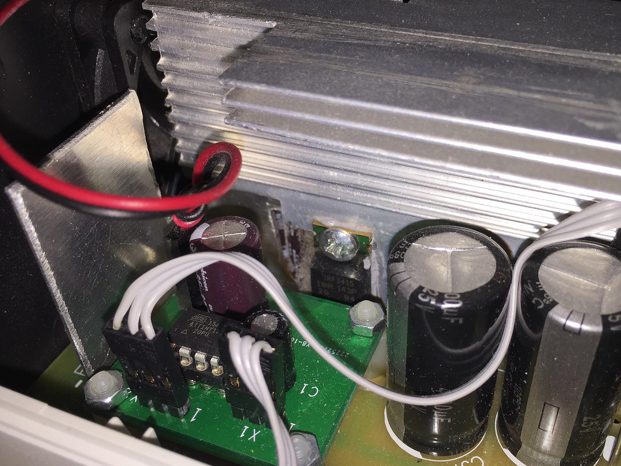

Кулон-912 по неустановленным причинам перестал разряжать аккумы.
Зарядка, блок питания, сервис акб работают, а вот разряда нет.
Пишет, что разряд идёт, вентилятор крутит, но по факту разряда нет.
Что делать, куда смотреть?
Пробовал на трёх прошивках: 517, 717, 815.
Раньше разряд был, насколько я помню...
dann.aero
Цитата: elektrik897 от 15 Дек. 2018 в 20:23Аппаратную часть надо проверять.
Разобрал, смотрю на плату как баран.
Что именно там надо проверить-прозвонить-поменять?
Явно чего-то подгорелого не вижу.
Добавлено 15 Дек. 2018 в 20:47
Цитата: dann.aero от 15 Дек. 2018 в 20:43И как долго он вообще у вас проработал?
Да уж года два, если не больше...
Я им и автомобильные пару раз в год заряжал и лиферы циклами гонял для проверки ёмкости и 18650 мучал и тяговому свинцу КТЦ делал...
Разрядного тока преступно мало. 3 ампера это вообще ни о чём. Если бы его как-то увеличить...

Приветствую. Если все-таки есть желание отремонтировать, предоставьте фото платы сверху, где стоят элементы и фото со стороны печатных проводников. Разрядная цепь там находится на левом радиаторе если зу лежит к Вам экраном.
dann.aero
#43
Цитата: Сучок от 16 Дек. 2018 в 09:13Приветствую. Если все-таки есть желание отремонтировать, предоставьте фото платы сверху, где стоят элементы и фото со стороны печатных проводников. Разрядная цепь там находится на левом радиаторе если зу лежит к Вам экраном.
Спасибо.
Есть 3 точки крепления платы к корпусу, но крепится она только двумя саморезами...
Силовые элементы банально приклёпаны к алюминиевой плате-теплоотводу. Следов термопасты не обнаружено.
В районе элемента VT2(IRF3415) видны слегка перегрева платы.
Попробую перепаять его и запустить...
Вчера забрал аппарат из ремонта и отвёз на кафедру теплотехники в КПИ, чтобы местные будущие светила науки приложили свои теоретические знания и сказали сколько же тепла может рассеять этот прибор.
Ремонт включал в себя замену IRF3415 и выгоревших резисторов в его цепи(4шт по 1Ом параллельно). Всё обошлось в 10$.
Кафедра напрягла студентов и парочку аспирантов и в результате получили ответ, что при мощности 20-30вт нагрев IRF3415 будет до 100-120 градусов при температуре окружающего воздуха 25 градусов.

посмотрите даташит на IRF3415 - у него сопротивление 42милиОма !  :facepalm:
Если это возможно, надо его заменять на что-то другое, с сопротивлением порядка 7-10милиОм. Иначе проблемы с перегревом никуда не денутся.

IRF-ка в данном случае выступает в роли резистора(такая себе умная лампочка с регулировкой тока через себя, любимую. Не лучшее применение, конечно, но для своей задачи, весьма неплохое...

Цитата: dann.aero от 20 Дек. 2018 в 12:46IRF-ка в данном случае выступает в роли резистора(такая себе умная лампочка с регулировкой тока через себя, любимую
Это разрядная цепь? Если да, то про понижении сопротивления можете даже не воспринимать всерьез
Сучок
Этому транзистору там действительно не сладко. В цепи истока у него стоит 4 параллельных 1 Ом резисторов. Тем самым получается 0,25 Ом. При разрядном токе в 3 А на них падает всего 0,75 В. А остальные 12,6-0,75 = 11,85 В падает как раз на транзисторе. И что мы получаем?  35,6 Вт. При штатных радиаторах схема самоуничтожится от температурного пробоя, что у Вас и случилось.

Ну у него по даташиту 200 Вт. Это при 25С. Понятно, что температура корпуса выше, а перехода еще выше.
Фактор снижения 1,3 Вт/С - т.е. корпус - 90 С, максимальная мощность 83 Вт. Но это больше относится правильно организованному теплоотводу или термоинтерфейсу между радиатором и корпусом транзистора, а не о сопротивлении сток-исток, как думает Сорока.
Потому как в линейном режиме оно не имеет значение, а больше всего имеет значение SoA, но до этого производители космических технологий еще не дошли.
