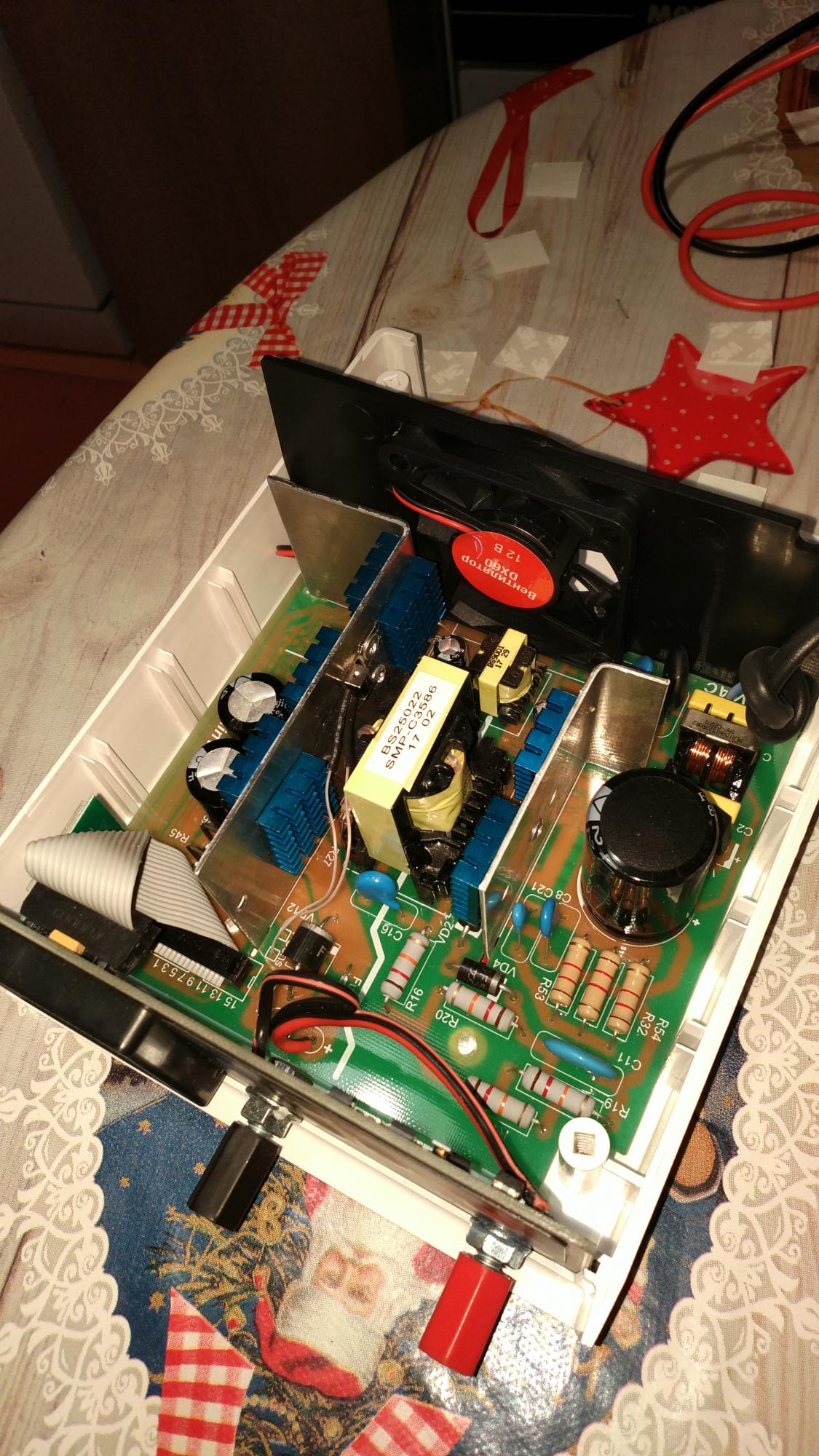

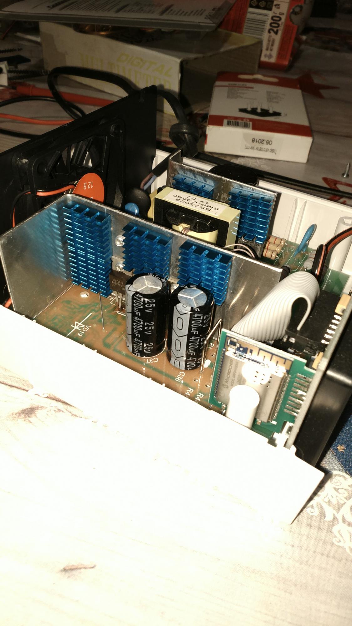

Вскрытие показало, что всё в порядке - был какой-то глюк (интересно, а что же тогда шёлкнуло-то :bn: )
Пользуясь случаем, при вскрытии заменил вентиль на 60мм и налепил на штатные радиаторы Кулона имевшиеся в запасе радиаторы от СО видеокарты :-)
Понятно, что это полумеры и нужно прикладывать руки к охлаждению.... но меня прогнали с кухонного стола, где я препарировал Кулона  ;-D

Цитата: zampolit от 24 Янв. 2019 в 14:44налепил на штатные радиаторы Кулона имевшиеся в запасе радиаторы от СО видеокарты
Не заметил следов термопасты под навешенными радиаторами.
zampolit
Цитата: Cyberpapa от 24 Янв. 2019 в 16:10Не заметил следов термопасты под навешенными радиаторами
Там свой термоинтерфейс-липучка - использованы радиаторы на чипы памяти из комплекта системы охлаждения для видеокарт TITAN TTC-CUV2AB... с 2004 года радиаторы ждали своего применения  :-D
Сучок
#58
По-моему эта липучка в основном только изолирует тепло. А самое страшное, что они могут отклеиться в самый неподходящий момент. Тут надо радиаторы хорошенько прижимать к основному радиатору через термопасту, так как шероховатость у него  :neg: И на второй фотографии смотрю под транзистором VT2 уже наблюдается черненькое пятнышко. Скоро пробой  :-)

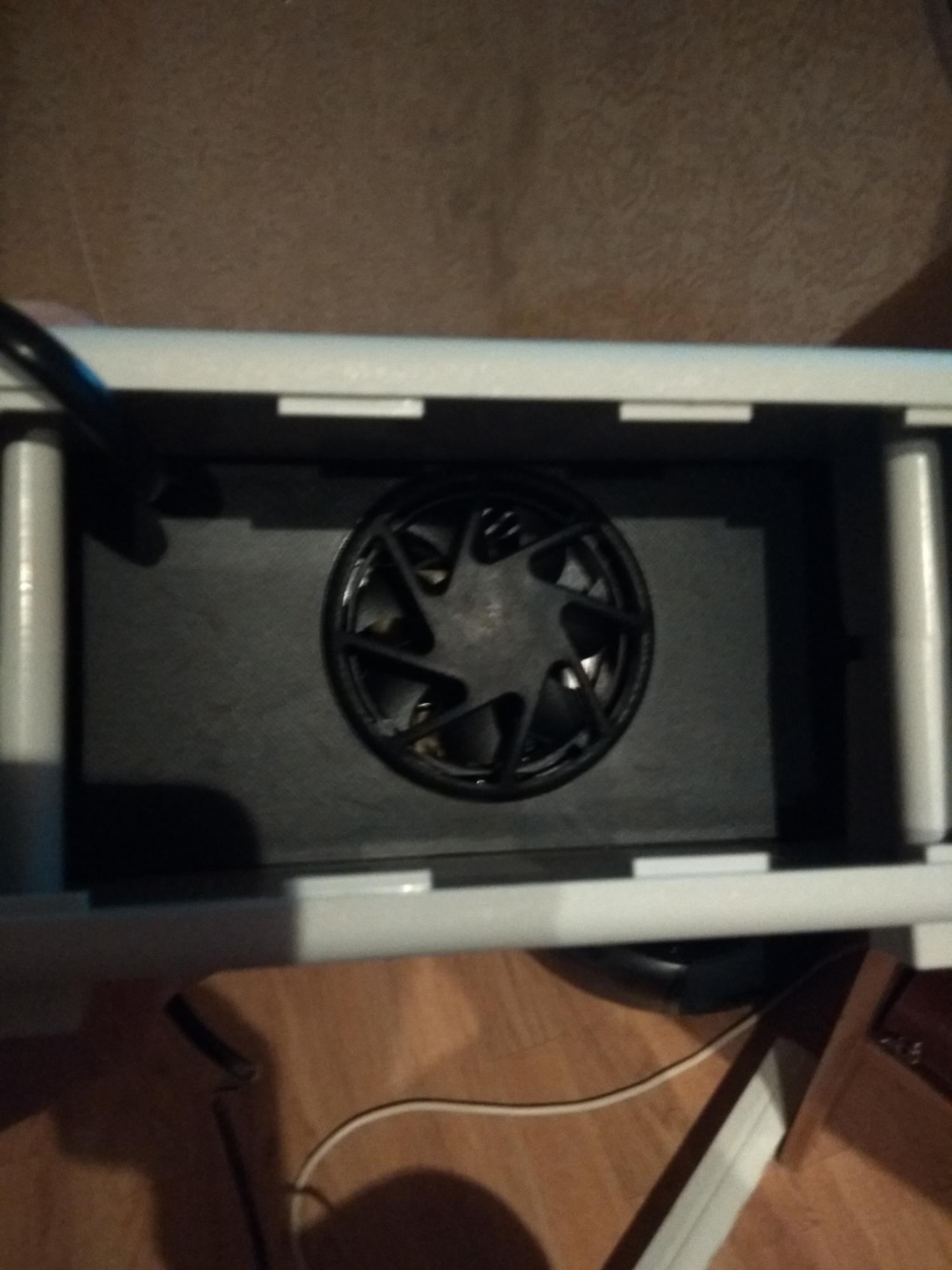

АМС59
#59
Цитата: zampolit от 24 Янв. 2019 в 14:44при вскрытии заменил вентиль на 60мм
На моем Кулоне912 купленном в январе этого года, видимо уже сделаны доработки охлаждения. Судя по внешнему виду, карлсон уже минимум 50 мм. и это крыльчатка, а корпус, возможно, 60 мм. Вскрывать еще ссыкотно, гарантия еще только началась и что с радиаторами в щели не очень видно!
Добавлено 24 Янв 2019 в 20:43
Фотку загрузить не смог, какие то ограничения на загрузку. Может у меня рейтинг еще не высок?Прямо дискриминация какая то  O_O :ку:

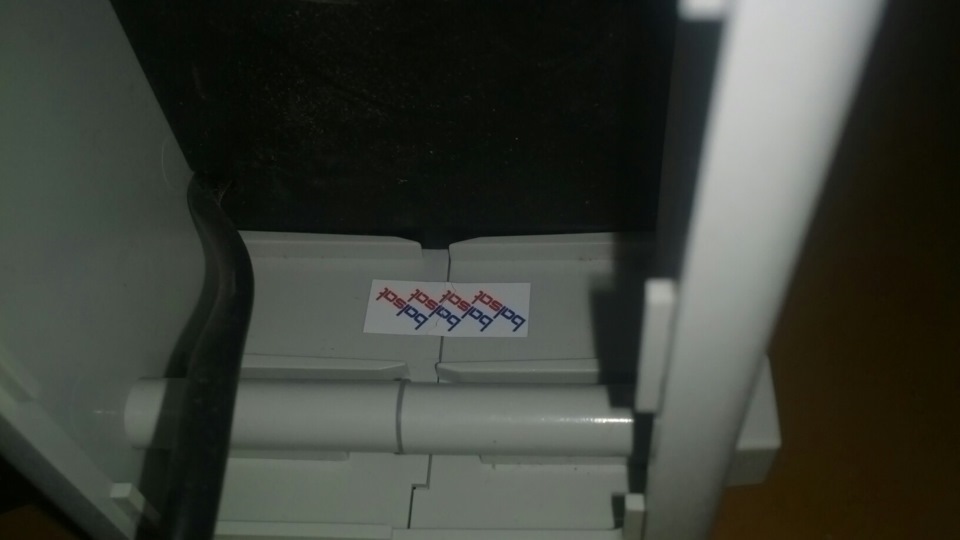

Яков93
А они какие-то пломбы ставят на винты или на половинки корпуса? В моих двух экземплярах, например, никаких пломб на винтах или корпусе не стояло, то бишь открывай не хочу.

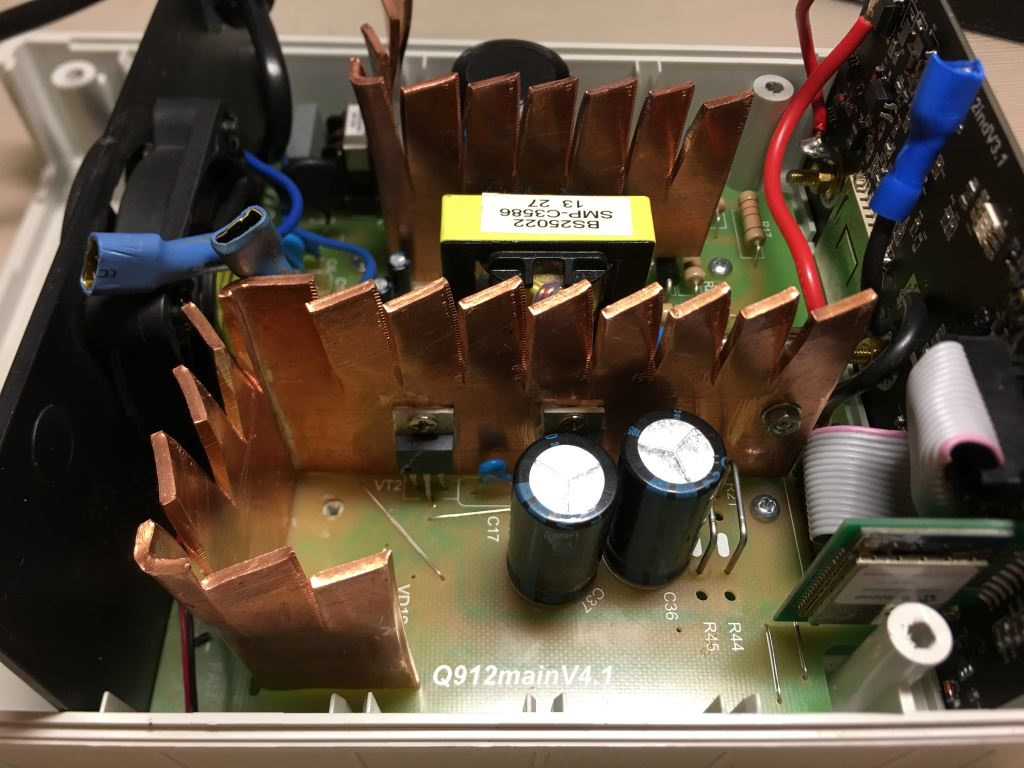

DJ Spheeris
Цитата: Сучок от 24 Янв. 2019 в 20:08
По-моему эта липучка в основном только изолирует тепло. Тут надо радиаторы хорошенько прижимать к основному радиатору через термопасту, так как шероховатость у него  :neg: И на второй фотографии смотрю под транзистором VT2 уже наблюдается черненькое пятнышко. Скоро пробой  :-)
Так может вот так сделать... как один из пользователей сиего чудо инженерной мысли под названием Кулон:
Ссылку на статью о доработках, дабы сохранить авторство, прилагаю: https://www.drive2.ru/l/505120315798454296/
Только вот я допустим не знаю где разжиться листом меди толщиной 2мм. А покупать лист и потом его резать довольно таки накладно. Ценник за 2мм полный лист 9500рублей за следующие размеры - 2х600х1500мм М1. Довольно таки не дешево !  :facepalm:
Добавлено 24 Янв 2019 в 21:32
Цитата: Яков93 от 24 Янв. 2019 в 21:25А они какие-то пломбы ставят на винты или на половинки корпуса? В моих двух экземплярах, например, никаких пломб на винтах или корпусе не стояло, то бишь открывай не хочу.
Сейчас пломба стоит внутри на разрыв при вскрытии корпуса.
serggio
Цитата: DJ Spheeris от 24 Янв. 2019 в 21:40Сейчас пломба стоит внутри на разрыв при вскрытии корпуса.
А они, когда сами вскрывают, долго думают потом кто пломбу нарушил?
Сучок
Хорошее решение. Но есть одна проблема с медными радиаторами - у них хорошая теплоемкость - они хорошо забирают тепло, долго, а вот остудить их так же тяжело и дольше, чем алюминий. Поэтому частенько тело делают из меди, а рёбра из алюминия. Но тут не до излишеств. Я поставил себе самые обычные, с компьютерного БП и их вполне хватает при максимальной скорости вентилятора.
zampolit
Цитата: Сучок от 24 Янв. 2019 в 20:08на второй фотографии смотрю под транзистором VT2 уже наблюдается черненькое пятнышко
Это пятнышко и соподвигло на поклейку дополнительных радиаторов
А насчёт теплоизолирующих свойств липучки - радиаторы предназначены для улучшения теплоотвода от чипов памяти на видеокартах и действительно помогают "разогнать" по частоте с поднятием питания, влекущих значительное повышение тепловыделения. Так что эффективность этих радиаторов подтверждена сообществом оверклокеров :wow:
Alex_Soroka
не обязательно лист меди искать. Можно из фольги набрать.
Посмотрите вот по ссылкам идеи:
http://kazus.ru/nuke/objects/articles/136/image/cooler1.gif
http://t-k-a-n-i.ru/shemy-samodelok/samodelnye-radiatory-iz-alyuminiya.html?sed=LpRDZcpD9Z0
можно медно-алюминиевый композит сделать - медная фольга к рамой детали(транзистору, а за ней алюминиевая пластина.
Теплоемкость выше у меди.
Теплоотдача или теплообмен выше у алюминия.
Т.е. сначала медной фольгой увеличиваем "пятно тепла" а потом алюминиевая пластина это разгоняет по своему обьему.
DJ Spheeris
Цитата: Alex_Soroka от 25 Янв. 2019 в 10:54Т.е. сначала медной фольгой увеличиваем "пятно тепла" а потом алюминиевая пластина это разгоняет по своему обьему.
Спасибо большое ! :)
Будем изучать вопрос. Но пока лезть внутрь не буду. Прибор еще на гарантии. После окончания сделаю апгрейд. :)

АМС59
Вот получилось загрузить фото места установки кулера, решетка даже выпуклая. видно конструкция кулера другая. Или у всех так?
