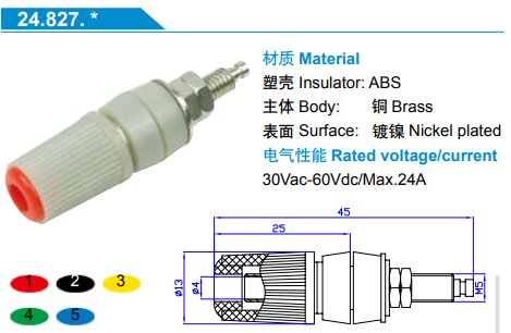

Решил посчитать, сколько будет стоить денег заменить метизы на латунные клеммы.
Вариант 1. клемма латунная М5 на ток до 24А
в инете можно загулить как Amass 24.827.1 и 24.827.2 (красная и черная).
На али можно найти по 65р.шт. например https://aliexpress.ru/item/32871905530.html
Но есть ньюанс при монтаже в отверстие 6мм:
- придётся стачивать лицевую диэлектрическую шайбу, чтобы в отверстие поместилась.
- шпилька М5 длинная, придётся срезать лишнее иначе упрётся в детали на плате.
- с внутренней стороны нужно ставить шайбу медную М5х12х2 или латунную для нормального контакта с платой. например https://aliexpress.ru/item/32611078560.html
- для контакта латунной шпильки с медной шайбой нужна гайка латунная М5, например https://aliexpress.ru/item/32854183955.html
- стальной гровер и обычная гайка, застопорить шпильку, чтобы не проварачивалось.
почти 900р.
Есть неочевидный минус в механической надежности: лицевая панель это с внутренней стороны печатная плата с smd компанентами.
Плату можно механически нагружать на продольное скручивание, но вот если в минусовую кремму втыкать клемму-банан, то это уже механическое напряжение на изгиб.
Для SMD компонентов всё может закончится, как вот в этом видео:
https://youtu.be/QgKY5QWehME
Вариант 2. заменить стальные метизы на латунные.
Болт латунный М6х30. например: https://aliexpress.ru/item/32609870829.html
Гайка М6 латунная на лицевую сторону, например: https://aliexpress.ru/item/32854183955.html
Шайба медная М6х14х2мм на лицевую сторону, под гайку. Например: https://aliexpress.ru/item/32613047135.html
С внутренней стороны под шляпку болта придётся оставить стопорный гровер и стальную шайбу. (чтобы не проворачивалось)
Гайка М6 переходная соединительная, можно оставить стальную.
примерно 950р.
Вариант 3. оставить всё как есть, потому что мостовой RLC измеритель XJW01 показывает сопротивление стального болта М6х20 менее 1 мОм.
