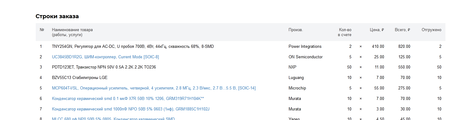

Здравствуйте! Вот и мой кулон 912 накрылся: При включении в сеть через 3-4 секунды взорвались конденсаторы С36, С37. Выпаял, поставил новые, других видимых дефектов/сгоревших элементов невидно. Но при кратковременном включении на этих конденсаторах подскакивает напруга 40+В (сразу выключаю дабы снова небахнули). В видео у уважаемого Андрея (krottor) проскакивал такой же момент (но тогда зарядник ремонтировался у Белсат) и Андрей заметил что перепаивались элемнты на длинном радиаторе и операционный усилитель. На радиаторе VT2 и VD6 проверил с помощью тестера вроде несгоревшие. Вопрос: у меня на плате стоит операционка MCP604 I/SL но тут читал что должна стоять MCP604 E/SL какую всё-таки заказывать/ставить? И может посоветуете что еще посмотреть прозвонить?
Версия основной платы Q912mainV4.1 платы управления Q912indV3.1
krottor
Я заказывал: Лист заказа прилагаю
проблем не было не в одной версии 912 кулона
С уважение Андрей
