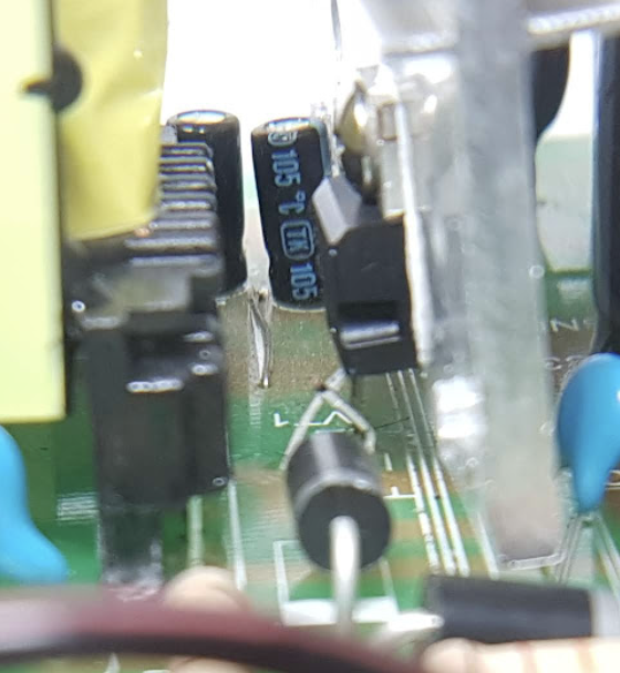

Lufa
Добрый день. Ни с того ни с сего  вышел из строя мой Кулон-912 (V 4.1).  Прошу помощи.
Проблема: по факту, отсутсвует Заряд.
Визуально все работает, вентилятор при включении гудит, все режимы есть, Wi-Fi работает, видно напряжение присоединенной батареи.
Но при включения заряда напряжение не растет (показывает напр. подключенной батареи) и ток = 0.
Разряд работает (ток разряда есть).
При включении режима Блок Питания на ЖК кране появляется сообщение "Замыкание". На веб странице тоже.
На плате изменений не видно, все чисто,  детали без повреждений, запахов нету. Куда копать? Что проверять первым делом?
Спасибо за советы.
Lufa
Нашел вот такое:
У VT1 обломалась крайняя правая ножка. Торчит по неестественным углом. Возможно из-за нежесткого крепления радиатора (раньше был заменен, держался только на транзисторе).
Возможно отгорела... Линия излома не ровная, а с микровыступом на конце...
Что еще могло потянуть?

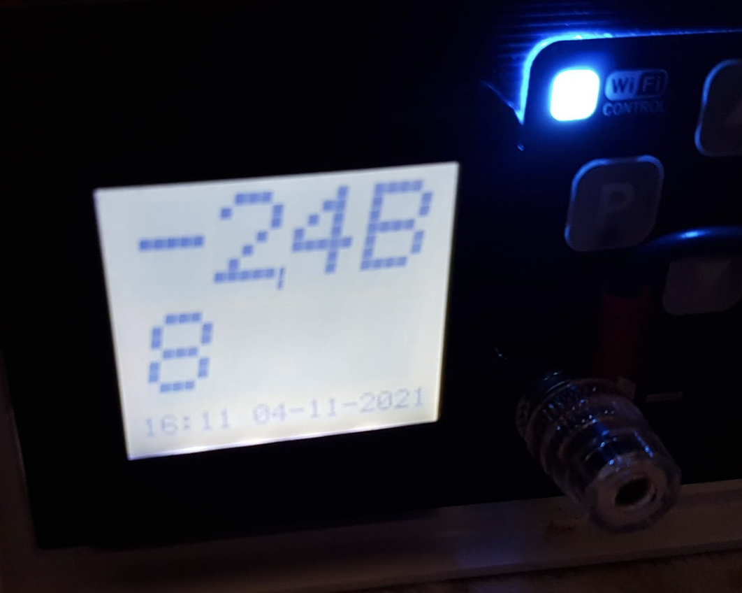

Lufa
Транзистор заряда VT1 был пробит. Больше ничего мастер не нашел. После замены VT1 появилась проблема - БП работает, а в режиме Заряд на дисплее появляется "-2,4В 8".
Спасибо за видео ув.  [user]krottor[/user] (Just life) https://www.youtube.com/watch?v=TIO5CEZMb04
Помогла простая калибровка кабеля!
esanych57
#553
По невнимательности, при подключении аккумулятора допустил переполюсовку. Но от крупных последствий меня спас обычный стеклянный предохранитель 15А, установленный ранее по примеру товарища с drive2. При доработке Кулонов НЕ УСТАНАВЛИВАЙТЕ АВТОМОБИЛЬНЫЕ ПРЕДОХРАНИТЕЛИ!!!
После замены предохранителя была проблема "-2,4В 8". Благодаря этой ветке форума и видеороликам обошёлся калибровкой кабелей. Но ещё есть над чем работать.
