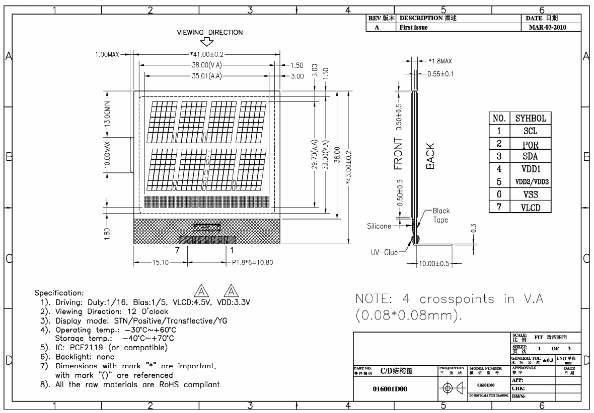

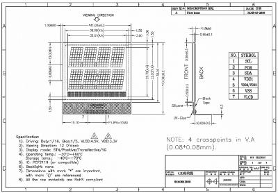

Здравствуйте, может кто нашел аналог дисплея для Кулона 912, разработчики не отвечают, или кто то может продает неисправный с рабочим дисплеем

Доброго. Может кто сталкивался, подскажите куда копать.. Похожих неисправностей пока не нашел)
Кулон 912, после включения загорается экранчик, начинается нормальная загрузка, но в том месте где должен начаться тест вентиляторов - экран тухнет, и только разными комбинациями нажатий клавиш можно добиться загорания лампочки wifi.
Получилось также нормально (вроде бы) обновить прошивку..
Каюсь, лень копать ВСЮ схему, вдруг кто подскажет более детально где померять/посмотреть (на вид кстати все целое, без отпаиваний, подгораний, вздутий и пр.).
Заранее всем спасибо :hello: :-)
