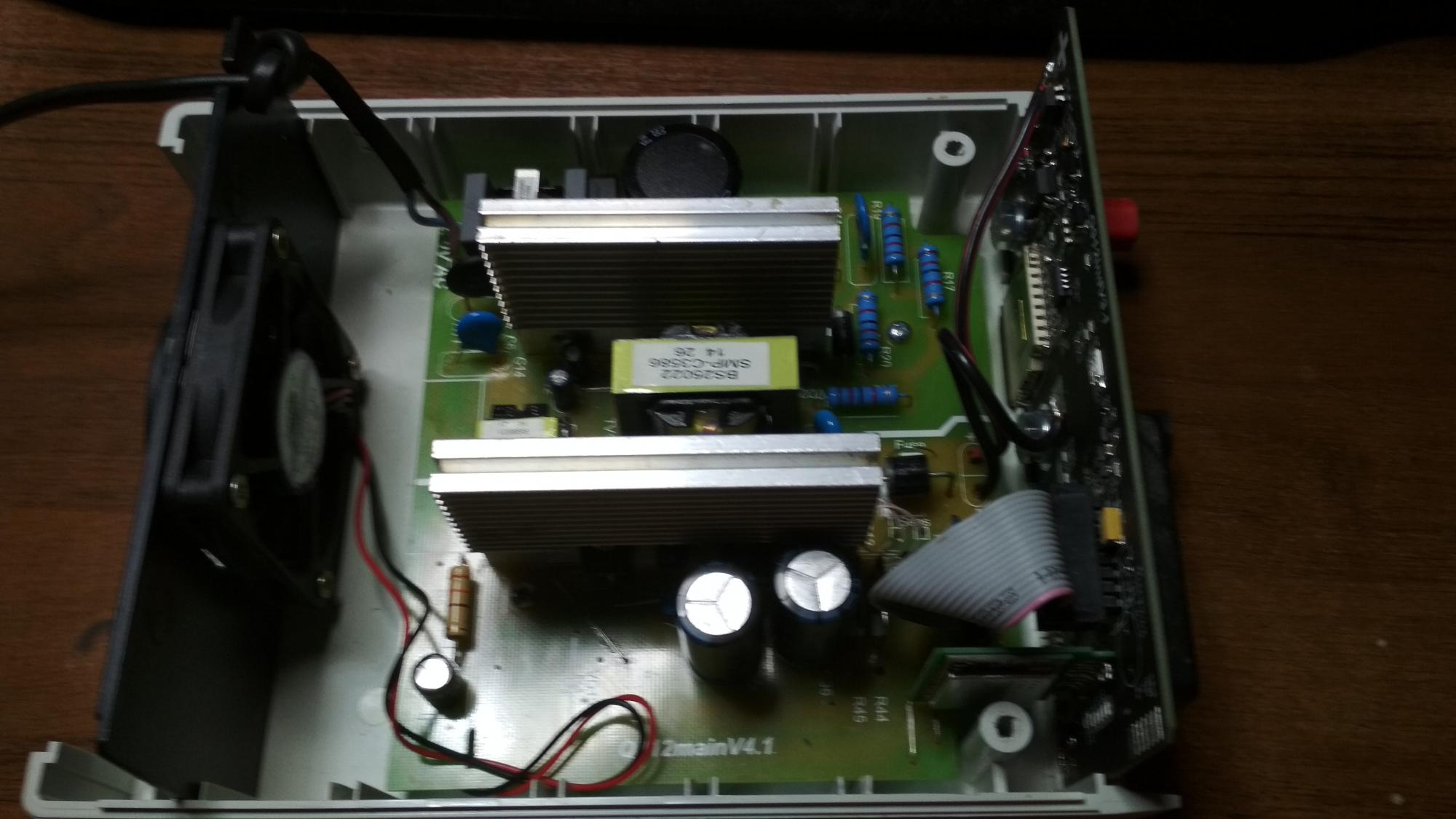

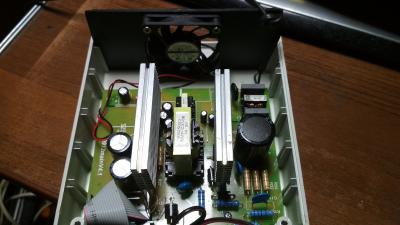

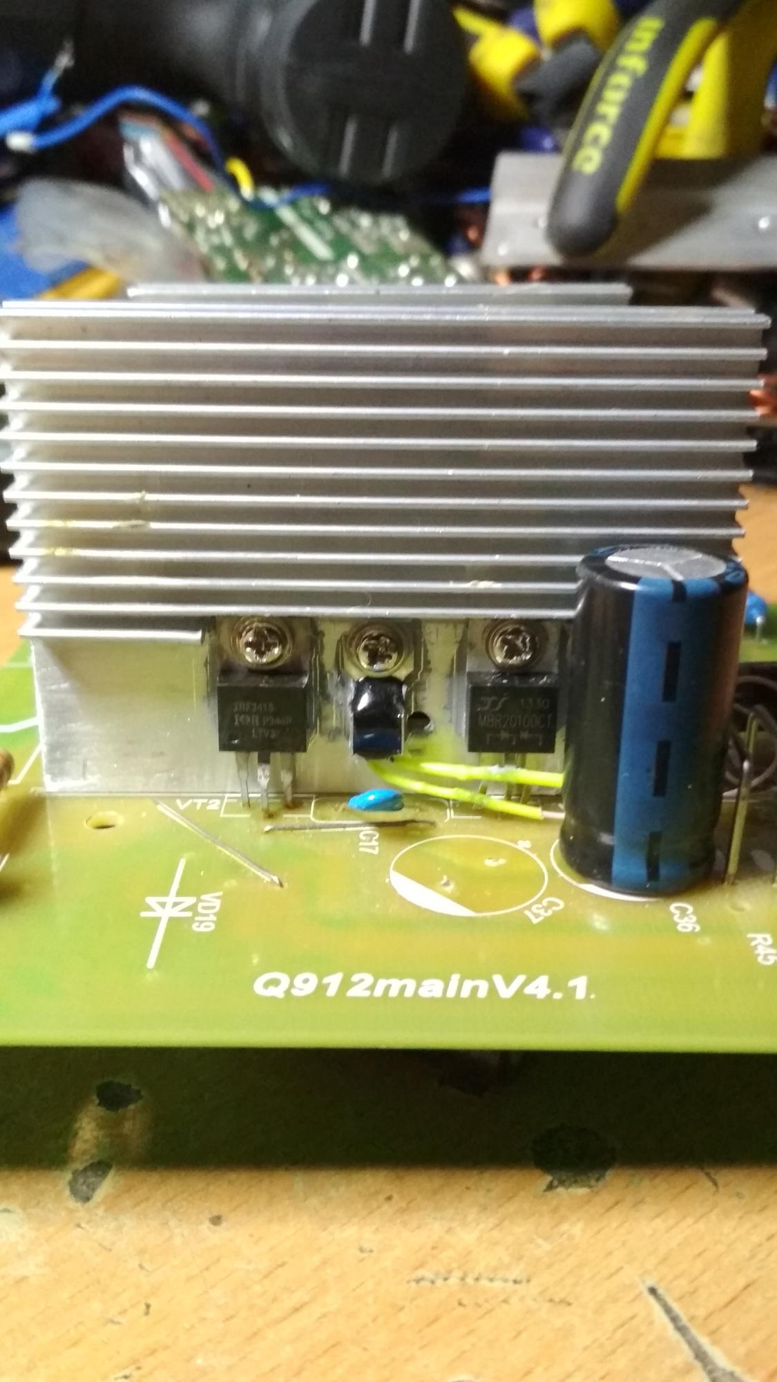

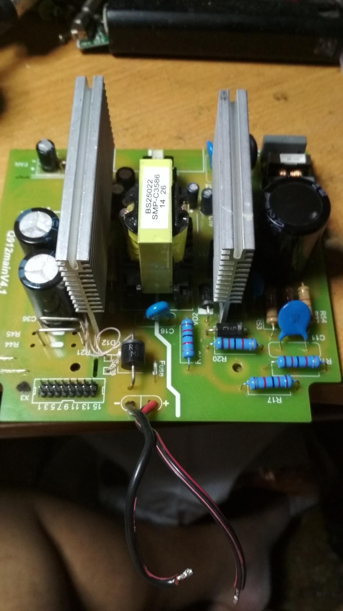

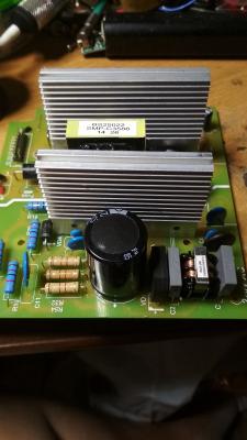

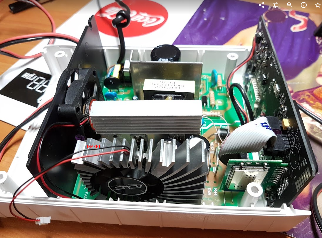

Занялся переделкой. Удалил все старые радиаторы, установил более массивные от блока питания ATX.
Крепление транзисторов, диода и датчика температуры - винтовое. Сажалось все на термопасту.
Кулер был заменен на 60 мм EC6010M12E. Обдув радиаторов происходит с обоих плоскостей.
Менестрель

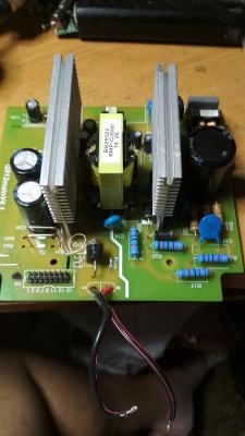

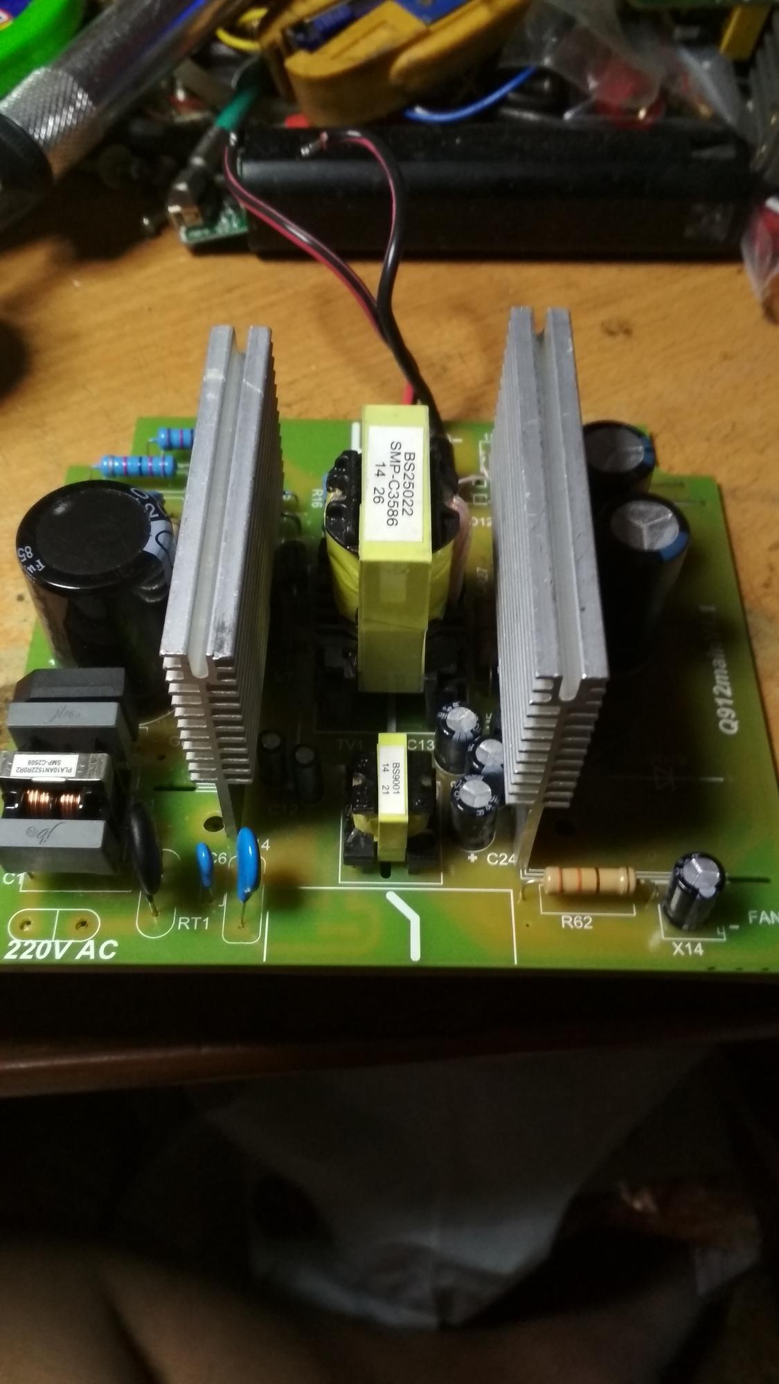

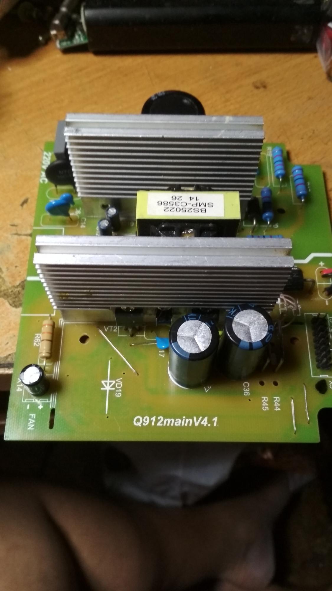

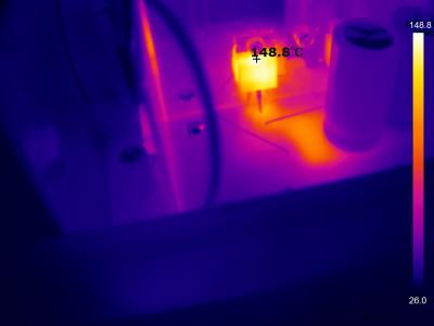

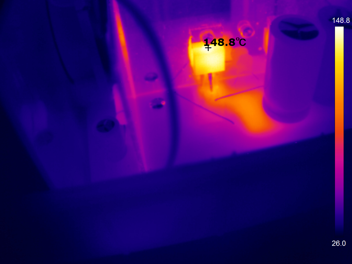

Покупая Кулон, я знал, что это конструктор для энтузиастов (хотя и не имеющий аналогов) и что его придётся допиливать. Но увиденное даже меня удивило. Основной радиатор просто вставлен в плату, лапки не развёрнуты. То есть он держится только на пайках транзистора и диода. Провода вентилятора припаяны со стороны дорожек, хотя отверстия под них есть. У ТПИ припаяны только рабочие ножки. Вентилятор обдувает что угодно, но не то, что греется.
Общее впечатление – любой ценой экономили каждую копейку. Ребята, не надо так. Сделайте на 500-1000 рублей дороже, но нормально. Падающих ракет нам и так хватает.
На термограмме разряд током 3 А, две минуты после старта. Если кто использует разряд 3 А – его вообще нельзя использовать "из коробки". Температура радиатора при этом около 60 градусов. Вот они, легендарные заклёпки, отсутствие термопасты и радиаторы из фольги.
Будем экспериментировать с охлаждением.

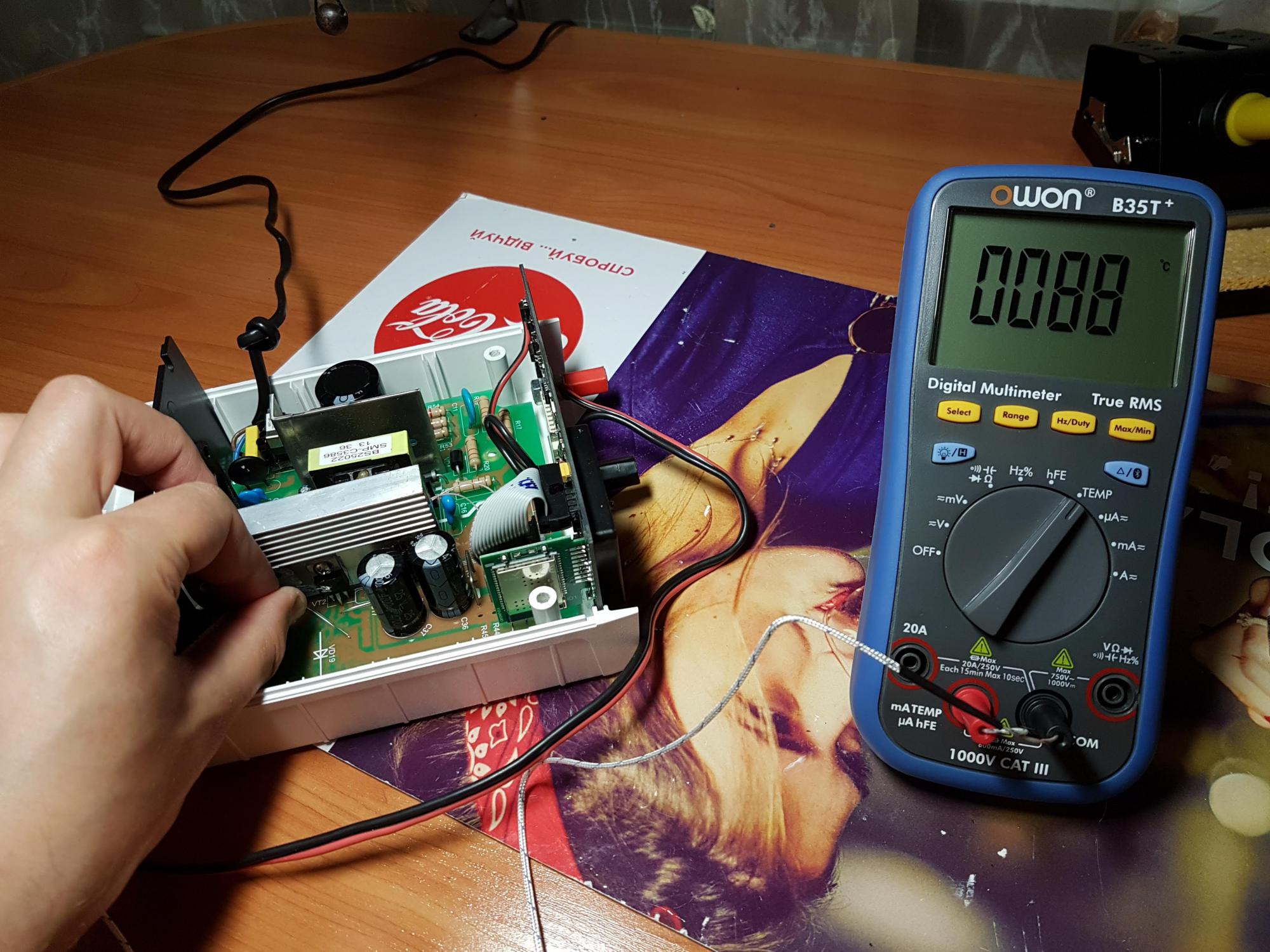

Lufa
Уважаемые кулонисты. :) Подскажите, пожалуйста.
После модернизации радиатора транзистор держит более-менее нормальную температуру:
Разряд 2 А (5 мин) — 74 °C.
Разряд 3 А (5 мин) — 88 °С.

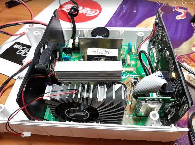

То ли для надежности, толи от скуки :) хочу установить для транзистора разряда радиатор с встроеным кулером (от видеокарты). Радиатор установить в сторонке, транзистор на радиаторе и проводами-удлинителями к плате.
Макет:
. Также заменить штатный вентилятор на 60 мм SD6010M1S (14.8 CFM). Также, подвинуть место крепления вентилятора (в плоскости задней крышки) на 1-2 см ближе к правой стороне (если смотреть сзади).
Возникли вопросы:
1) Татчик температуры хочу перенести на дополнительный радиатор вместе с транзистором. Деталь находящаяся на одном радиаторе с транзистором, в таком же корпусе — сильно греется? Нужно ли ей наличие датчика температуры именно на том же радиаторе что и этот елемент?
2) Если сдвинуть вентилятор вправо (смотреть сзади) то уменьшиться обдув маленького радиатора с одной деталью, слева. Насколько это критично? Стоит ли этот радиатор тоже поменять на радиатор с большей площадью?
3) Безопасно ли от питания штатного вентилятора паралельно запитать дополнительный кулер радиатора (не думаю что мощьный, ибо маленький)?
4) При условии что главный радиатор уже заменен и будет замена штатного вентилятора на более мощный — есть ли смысл в установки радиатора с встроеным кулером? Нужен ли разряд больше 3А?
