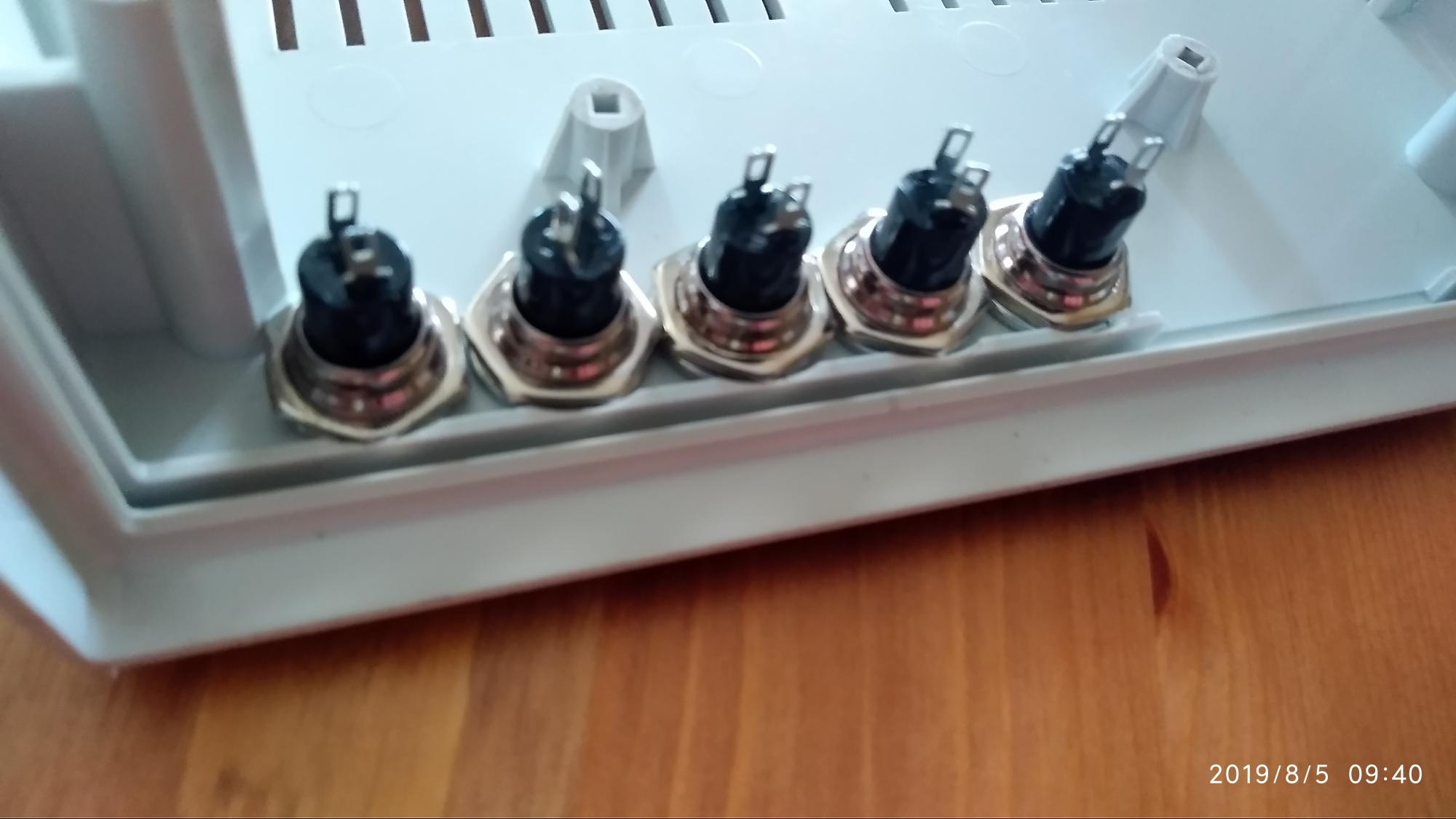

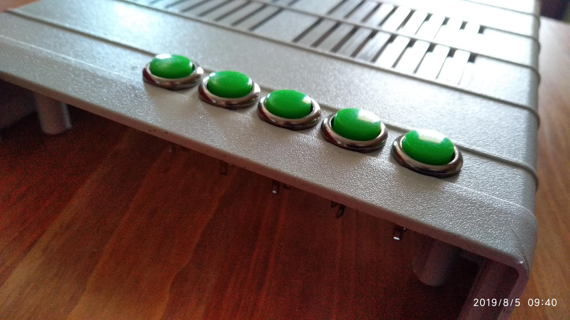

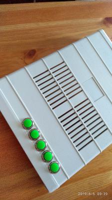

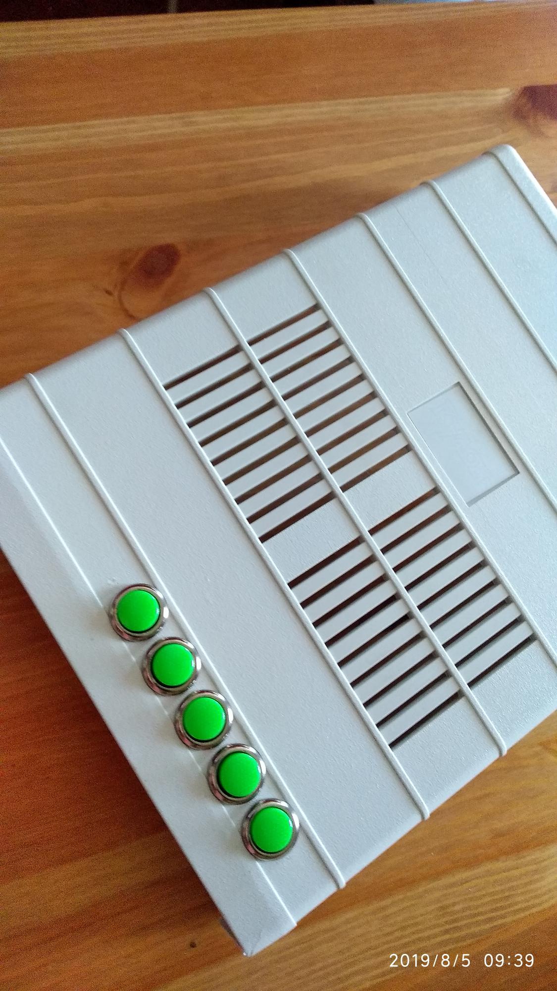

Начал делать альтернативную клавиатуру  для своего Кулона. Пока готова только механическая часть, ищу необходимые резисторы...
Кнопки из ближайшего магазина, не очень нравятся - нажим без клика (палец не ощущает момент срабатывания, нажал до конца и всё), потом заменю на что-нибудь приличное с подсветкой с Ali... По кнопкам; диаметр отверстия 12 мм, сверху упорное колечко - 14 мм, Снизу корпус доработан под гайки циковкой на 16 мм, расстояние между кнопками - 15. Гайки закручиваются тяжело, т.к. очень плотно друг к другу, но хотелось кнопки разместить максимально компактно и сместить максимально вправо..

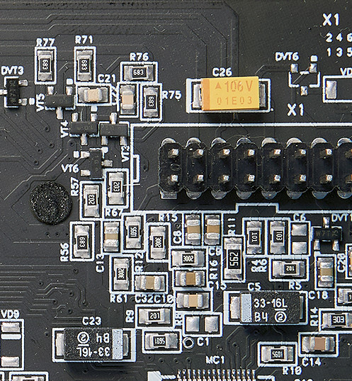

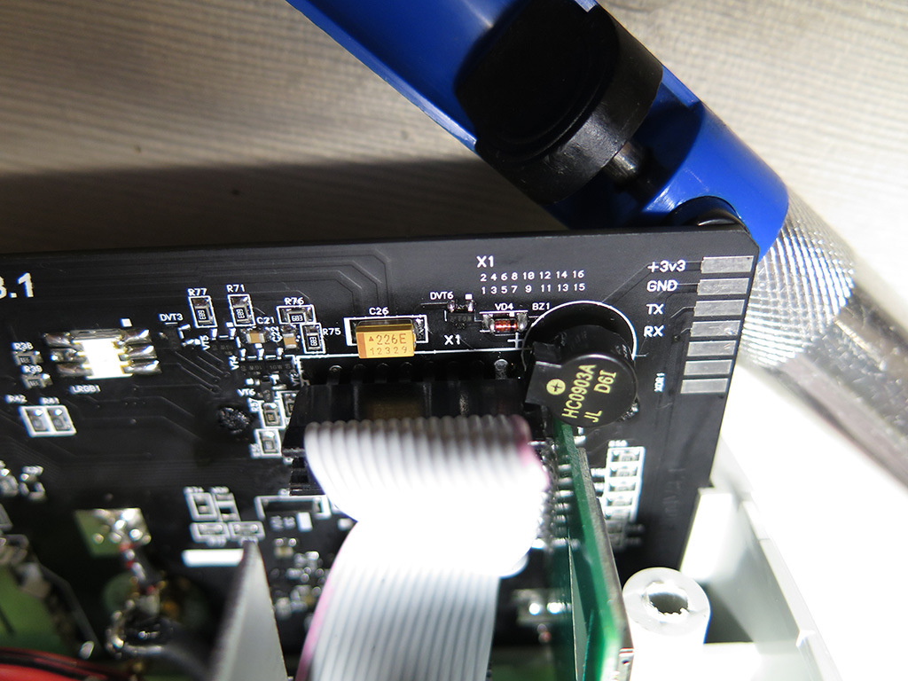

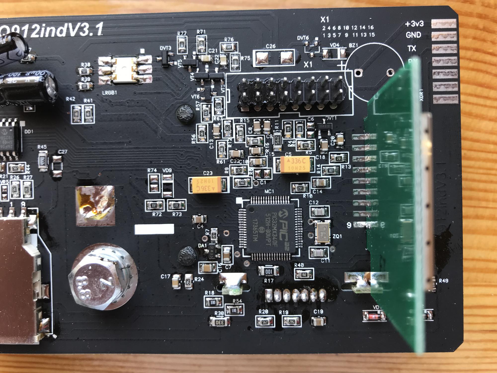

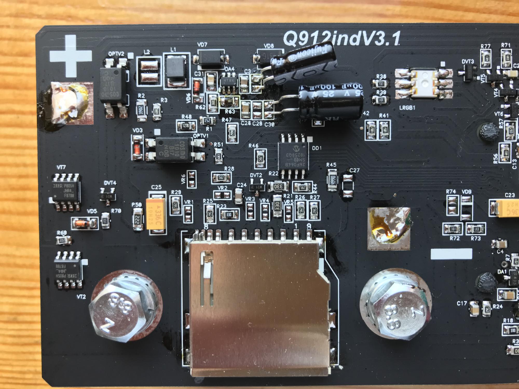

Добрый вечер! Подскажите пожалуйста , какой стоит конденсатор С26 на управляющей плате ?  Взорвался, номинала не видно.
Ambassador
#187
[user]Greyhaired[/user],
Маркировка: 106V
10uF 35V (Размер - C или 6032)
rixnet
В моем кулоне производитель убрал С26 и С2. Они стоят параллельно в цепи +16 В. Вместо С2 стоит электролитический 47 мкФ, 50 В.

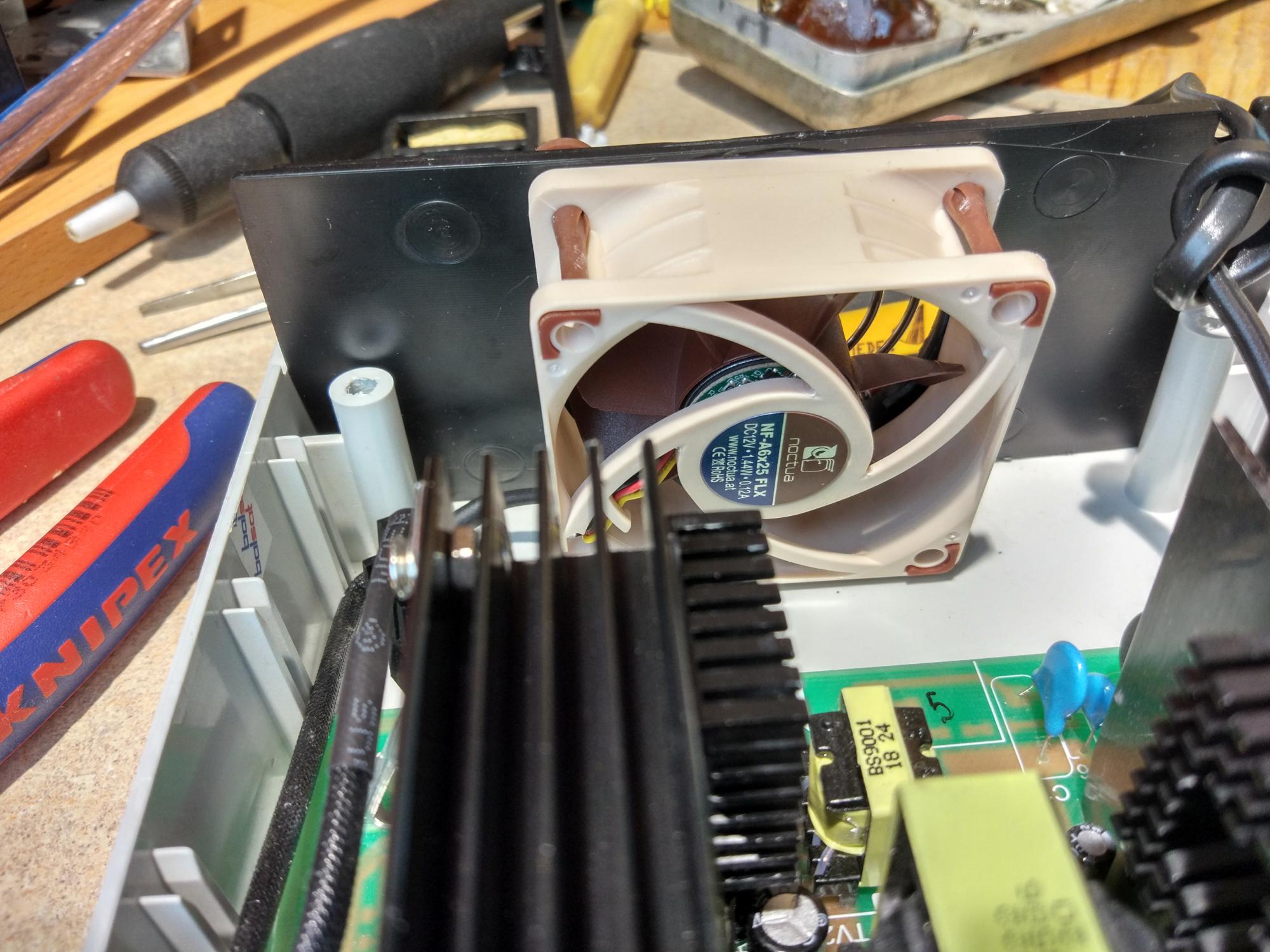

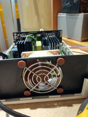

Хоть и поменял карлсона на Evercool EC6020L12S (подробности на 10 странице этой темы), результат не такой как ожидалось, шумит гад.  Брал у друга батарею для КТЦ, жена сказала что выкинет нафиг все эти зарядки)) Реально шумит, занижать обороты тоже не панацея, поток существенно уменьшиться. Плюнул, задушил жабу и купил Noctua NF-A6 NF-A6x25 FLX, дорогой гаденыш, обошелся 920 рублей.  Установил на идущие в комплекте силиконовые "болты", по сравнению с тем что было вообще небо и земля, надо было сразу Noctua ставить) Пришлось полностью отодвинуть панель с вентилятором в конец корпуса так как вентилятор глубокий 25 мм и задевает корпусом за плату. Первое время прислушивался, работает или нет вентилятор, сейчас уже привык. Фото того что получилось в итоге:
Еще вопрос немного не в тему, какой АКБ лучше использовать для освещения железного неутепленного гаража, сейчас светодиодные кластеры запитаны от агм батареи 7 а/ч, но батарея дохлая, в ней всего 1,5 а/ч осталось, боюсь зимой (живу в Омске) она садится будет очень быстро. Думаю купить Тюмень стандарт ампер на 40-50, носить домой заряжать периодически или агм что помощнее взять, но это дороже ?
Ambassador
Цитата: DimaKul от 15 Сен. 2019 в 06:25шумит гад
Силиконовые прокладки  (корпус - корпус) и крепление, значительно уменьшают шум от вибрации передаваемой на корпус прибора. Корпуса работают как усилители шума и требуют изоляции друг от друга. Классика.

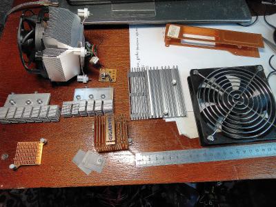

Решил тоже улучшить охлаждение своего Кулона. Из списанного системника извлёк кучу радиаторов и кулеров,есть из чего теперь доделывать, от процессора чего только стоит :)
. Так вот в блоке питания силовые транзисторы сидят как на пасте так и на термопрокладках, как думаете, на пасту в Кулоне сажать или тоже термопрокладки использовать?

[user]Makhanev[/user], если термопрокладка из мягкого материала, то мазать термопастой смысла нет. Это как раз тот случай, когда маслом можно испортить кашу. Я понимаю в советское время, когда все термопрокладки были из слюды, тогда без КПТ-8 не обходилось.
Makhanev
Да я не собирался мазать пастой прокладки :) ничего хорошего от этого не будет. Я хочу использовать прокладки от блока питания, они мягкие и не задубели. Сижу вот разобрал Кулон примеряю куда что. У меня ещё один вопрос есть по мощности кулера, штатный 0.12 ампер. Не будет проблем если я поменяю его на более мощный 0.21 А или 0.38 А?
