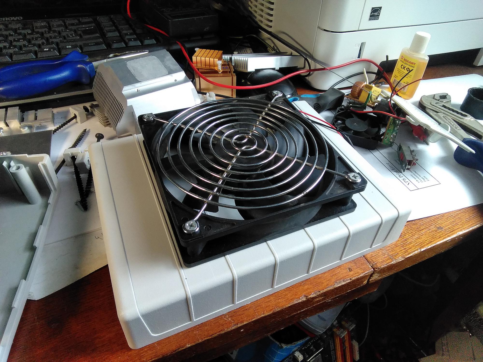

Я хочу сверху низкооборотистый 120мм поставить. У него лучше будет обдув. А штатный вообще убрать.

[user]Makhanev[/user], сверху вентилятор? А место есть? Или прям сверху на крышку? Что-то как-то не кузяво торчать сверху будет. На моём сверху бывает ещё что-нибудь лежит или бывает его на в полку кладу, по высоте соизмеримой с ЗУ.

Цитата: tak1973 от 23 Сен. 2019 в 15:53сверху вентилятор? А место есть? Или прям сверху на крышку?
Сверху. Внутри места нет. Примерно так:
Но это пока мысли вслух. Сейчас занимаюсь радиаторами. Неплохо получается, чуть позже выложу. Кулерами потом заниматься буду.

[user]Makhanev[/user], не-е, штатный шумный. А если у него вывести обороты из зоны шума, то одних радиаторов не хватит. Надо ещё, да и в любом случае, ещё заменить нагрузочный ФЕТ.Он там по параметрам линейного режима вне зоны разрешённой мощности установлен.
