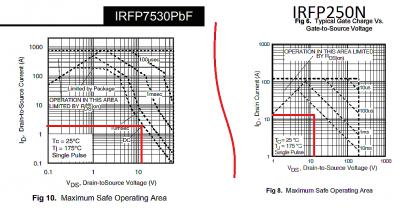

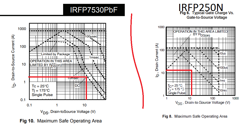

serggio
#138
Цитата: tak1973 от 07 Май 2019 в 12:47Так я о чём!
Вот и смотрите в сторону хотя бы у IR семитысячную серию в 247. Вроде IRFP7530, не помню, даташит смотреть надо.
Вам нужно смотреть в сторону планарных мосфетов. IRFP250N. Зачем 7000я серия то? 7530 не для линейных режимов работы.
График надеюсь комментировать не нужно?
