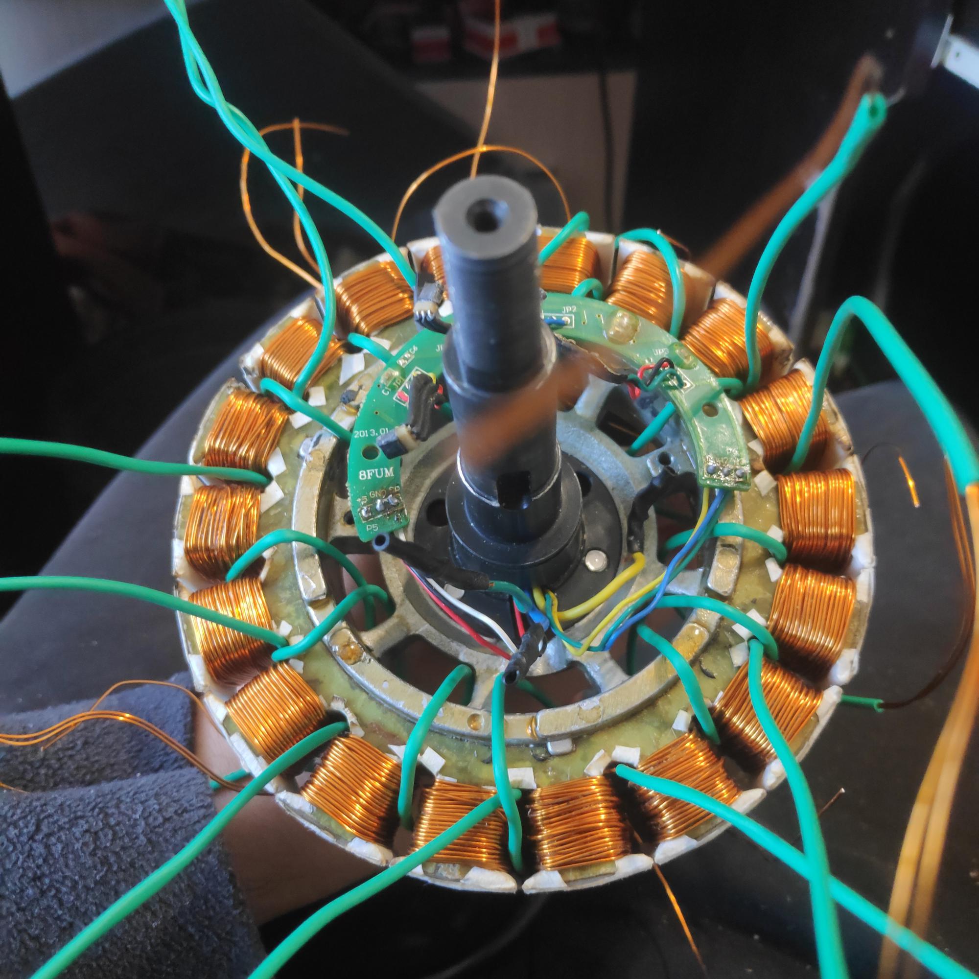

Перематываю Bafang BFBPM 48V500W 20(12) после перегревов и пробега 1014км...

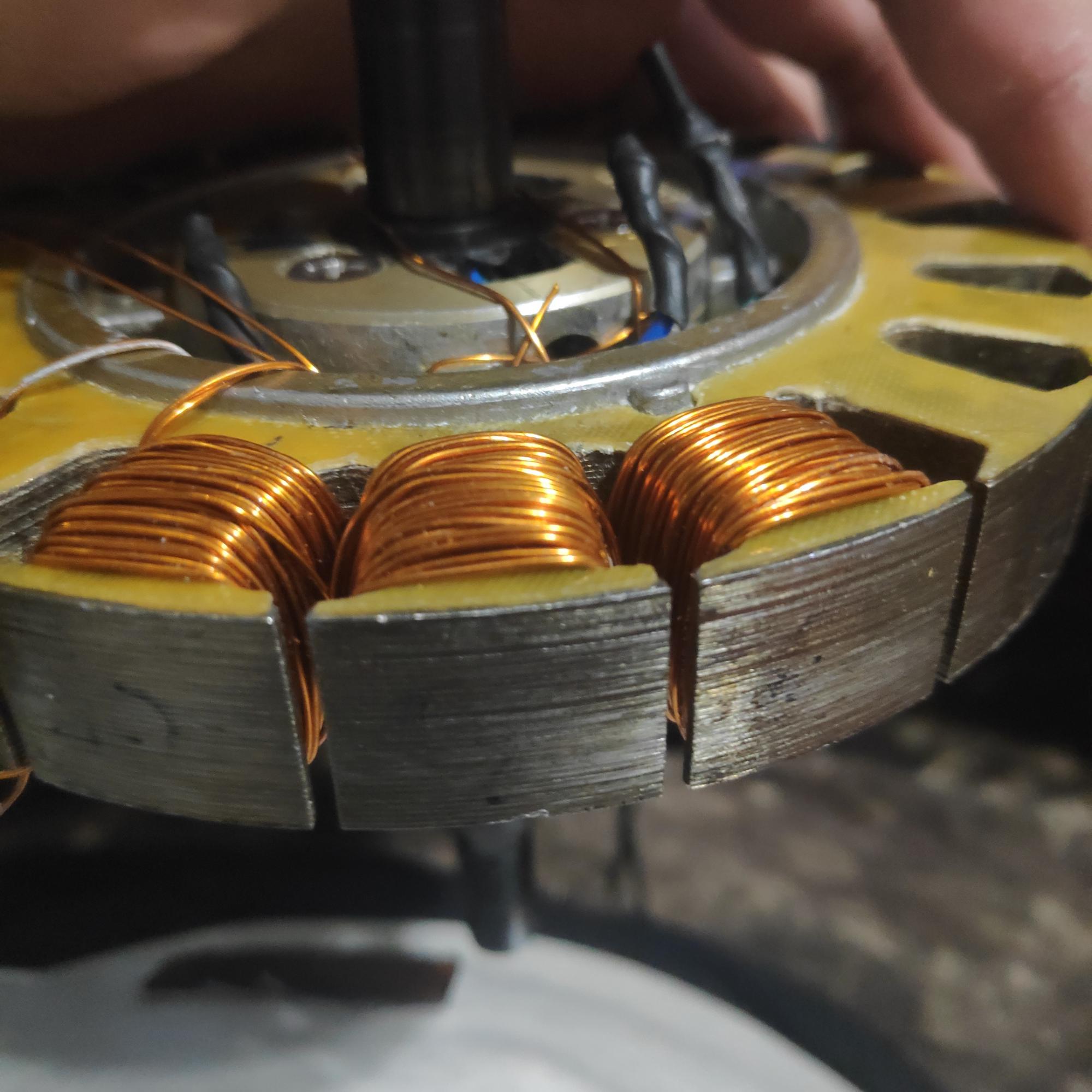

Вот это облом! :ireful:
Надо было сразу мерить сопротивление корпус-провод после каждого зуба!
Намотал  по 6*12=72 витка три обмотки на три зуба:
Две обмотки контачат со статором  :facepalm: зря снял каптоновый скотч!
Ощутимо ли влияет термоскотч на охлаждение обмотки?

Текущая экзотическая схема (далее параллельная обмотка) обмоток #1:
Одиночный провод 0.55мм
Сечение 0.275*0.275*3.1415*6=1.42мм2
Индекс катушки 12витков*1.42мм2=17.04
Вариант параллельной обмотки#2
Косичка 3 провода 0.34мм
Сечение 0.17*0.17*3.1415*3*6=1.63мм2
Индекс катушки 12витков*2.17мм2=19.6
Вариант параллельной обмотки #3
Косичка 4 провода 0.34мм
Сечение 0.17*0.17*3.1415*4*6=2.17мм2
Индекс катушки 10витков*2.17мм2=21.7
Для сравнения оригинальная косичка
Последовательная обмотка косичкой 7 проводов 0.44мм
Сечение 0.22*0.22*3.1415*7=1.06мм2
Индекс катушки 12витков*1.06мм2=12.77
Прелесть параллельной обмотки в том, что не имея опыта перемотки моторов можно намотать легко плотную и аккуратную обмотку. Если применить и тут косичку, то можно ещё существенно увеличить сечение без особого уменьшения количества витков а соответственно увеличивается "индекс" катушки! /:-)

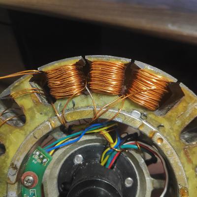

Блин, походу вторую фазу мотал с туманом в голове..   на второй зуб намотал в том же направлении что первый и третий. Модно ли просто поменять местами провода второго зуба? Т.е обмотка начнется снаружи во внутрь к статору
Bekjan
 Не стал рисковать, перемотал проблемные зубья.
Домотал по параллельной схеме обмотки 6*11 проводом пэтв2 0.55мм медь
Получился вот такой цветочек
Теперь грамотно соединить провода и уложить.
Pau62
туда меди можно почти в 2 раза больше впихнуть.
Bekjan
Если параллельная схема обмотки ОК - так и сделаю на финальной перемотке. Скорее всего даже параллельно, но с косичкой из 0.34мм, тогда сечение можно поднять почти до 2.8мм2
А это какая на фото? Пробная? :-)

Bekjan
Допустим сечение и кол-во витков устраивает - имеются зазоры между катушками зубов.
Эти промежутки ощутимо помогают в отводе тепла? Хотя в корпксе редукторного мотор-колеса как-то непонятно с этим вопросм :bw:
