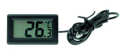

Кстати, никак не найду нормальный цифровой термометр.
Есть дешёвые с выносом но до 100 градусов
всё что выше 100 градусов дорогие/медицинского назначения, хотя нашел вот такой за 500р без доставки https://detail.1688.com/offer/45130467196.html -30℃~300℃
хочется один дисплей на 2 датчика минимум, похоже нужно собирать самому типа https://www.drive2.ru/c/1958541/
kor
Цитата: Bekjan от 27 Нояб. 2019 в 12:26Кстати, никак не найду нормальный цифровой термометр.
Если непрямопоказывающий то можно в качестве термодатчика применить терморезистор NTC (подобные применяются в термодатчиках ОЖ в автомобилях), например  B57891M0104 ,стоит 21р в чип и дип, размер 3.5мм, 100кОм при 25С, при 100С 5к, 110С 3.5к, 120С 2.6к ... (все есть в даташите). Схему только несложную сделать придется, или тестером сопротивление смотреть.

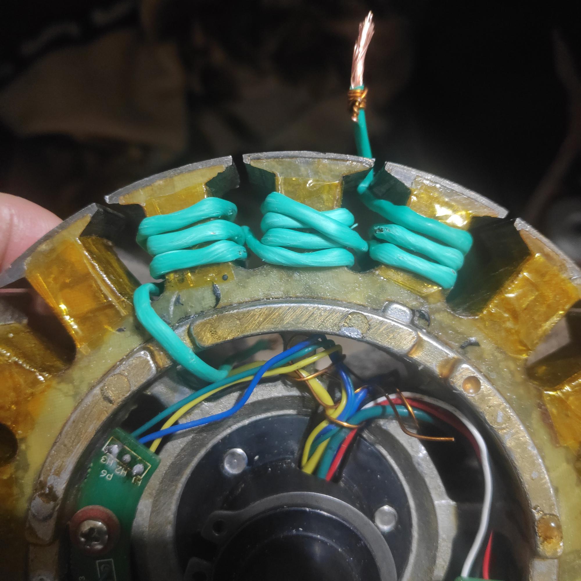

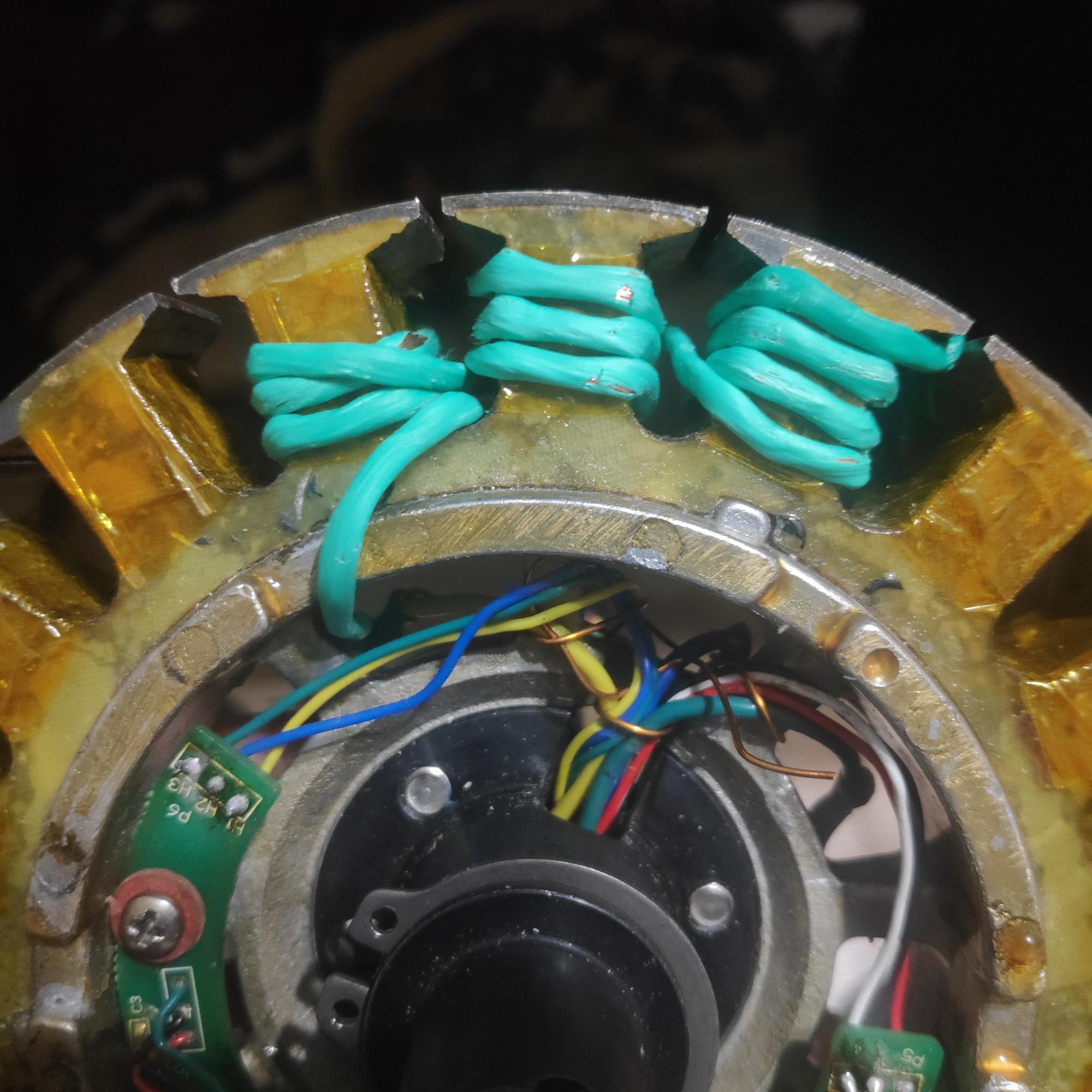

На третьей попытке намотать созрел вопрос как же лучше начать мотать - слева от зуба (как оригинал) или справа?
Если СЛЕВА от зуба, то крайний виток получается не законченным, так как переходит на следующий зуб в противоположном направлении. Является ли последний виток витком или просто проводником?
не обращаем внимание на изоляцию провода, первый зуб левый:
Сколько витков на нижнем зубе?
3?
4?
3.5?  /:-)
Если СПРАВА от зуба, то последний виток пересекается с начальным проводом. Образуется оконченный круг/прямоугольник/виток. Хотя, если посмотреть на второй зуб, то намотка полностью повторяет изъян первого зуба при намотке СЛЕВА. Третий зуб повторяет намотку первого зуба.
Вобщем в обоих вариантах начала намотки есть по зубу с неоптимальным последним витком  %-)

[user]Bekjan[/user], Намотай сначала один виток на каждый зуб. Первый зуб по часовой.

Цитата: Bekjan от 27 Нояб. 2019 в 21:01первый зуб нижний:
интересная трактовка фотки ,
В стиле я художник , я так вижу. :-D
как по моему тут правый , левый и средний зуб.
Но никак не верхний\нижний  :kidding:
зы
Пол витка не бывает , считать надо полные витки

Цитата: yurgen от 27 Нояб. 2019 в 21:18Но никак не верхний\нижний
Ааа понял - с телефона выбираю фото оно перевёрнутое. Пишу текст по перевёрнутому фото а отображается правильно, как снимал  :-D
