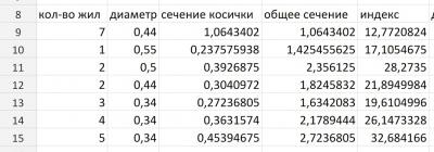

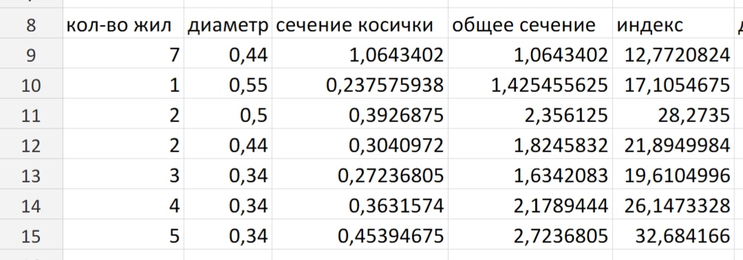

Цитата: Bekjan от 04 Дек. 2019 в 20:59Завтра еду за более тонким проводом
Чем тоньше провод, тем большую площадь его сечения занимает лак, поэтому при кажущейся более плотной набивке паза итоговое сечение может даже уменьшится...

Да, Смотрю на провод 0.32-0.45
Есть такая таблица

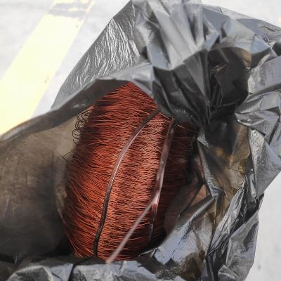

Bekjan
Взял 0.41мм провод пэтв2 1кг и на пробу метр прямоугольного  :run:
